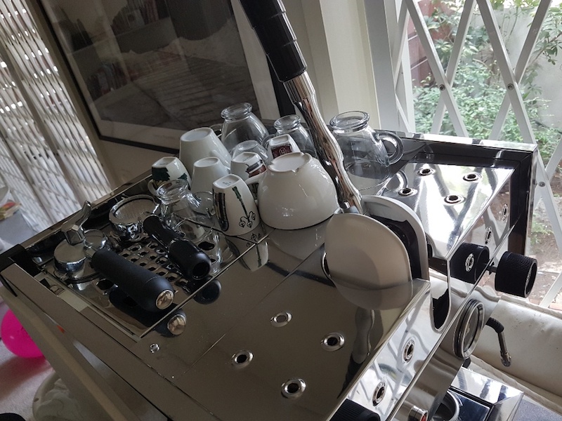

Μη αναγνωσμένη δημοσίευσηαπό Drevan » 30 Αύγ. 2018, 16:54
ξέχασα να ανεβάσω και αυτή τη φωτό που μαρέσει πάρα πολύ.. μιλάμε για έπιπλο όχι αστεία.. :priest:

Μη αναγνωσμένη δημοσίευσηαπό xristospet21 » 30 Αύγ. 2018, 18:40
Μπραβο ρε Βαγγελη,πανεμορφη την κανατε, σαν καινουργια :Yeah:

Μη αναγνωσμένη δημοσίευσηαπό cosini » 30 Αύγ. 2018, 23:33
Μπράβο πολύ καλή δουλειά και πολύ όμορφη μηχανή . καλά καφεδάκια να έχεις Βαγγέλη. :Yeah:
Να κάνω και μια ερώτηση βλέπωντας την αρχική εικόνα της μηχανής και το πώς είναι τώρα ( εάν δεν ξέρεις εσύ ας απαντήσει ο Δημήτρης ) .
Έχω κι εγώ μια παλιά μηχανή που θέλω να επαναφέρω , που , πως , γυαλίσατε – καθαρίσατε , τα ανοξείδωτα μέρη και τα χάλκινα μέρη ?

Μη αναγνωσμένη δημοσίευσηαπό Drevan » 31 Αύγ. 2018, 08:36
Καλημέρα Δημήτρη σε ευχαριστώ! Τα πήγαμε για γυαλισμα σε εργαστήριο που κάνει επιμεταλλωσεις.. δεν επιχρωμιωθηκαν απλά λειανση και στιλβωση! Αρχικά ήταν κάπως σατινε ήταν ιδέα του Δημήτρη να γυαλίσουν και όντως είχε δίκιο για μια ακόμη φορά! Έχει έρθει στα χρώματα της lusso σου..

Μη αναγνωσμένη δημοσίευσηαπό cosini » 31 Αύγ. 2018, 09:58
Η loussso ειναι σχεδόν καινούργια και ήδη έχει κλείσει η πώληση της. Με ενδιαφέρει για μια άλλη μηχανή που σκοπεύω να αγοράσω και με καίει ο χρόνος για μια σύντομη εικόνα του κόστους. Μπορείς με πμ να μου στείλεις τα στοιχεία από το εργαστήριο και το κόστος που είχες για να έχω μια εικόνα στο περίπου. Εκεί δώσατε κ τα χάλκινα ?

Μη αναγνωσμένη δημοσίευσηαπό cosini » 18 Μαρ. 2019, 16:22
Drevan έγραψε:
...και το πολύ σημαντικό έχουμε pre infusion στη πίεση δικτύου όταν κατεβάζουμε το λεβιέ και μετά πάμε στα 9 μπαρ, αυτό φυσικά δίνει ακόμη καλύτερο σώμα..
Επίσης το μανόμετρο έγινε διπλό, εκτός από τη πίεση του μπόιλερ δείχνει και τη πίεση δικτύου pre infusion και το ramp up στα 9 μπαρ..
Βαγγέλη μιας και έπεσε μια παρόμοια στην κατοχή μου και με ενδιαφέρει το παραπάνω mod θα μπορούσες έστω με πμ να μου δώσεις τα φώτα σου ως προς την υλοποίηση του ?

Μη αναγνωσμένη δημοσίευσηαπό Drevan » 18 Μαρ. 2019, 19:46
Καλησπέρα Δημήτρη! Θα ήθελα να μπορούσα να σου απαντήσω, αλλά ούτε εμένα δεν μου λέει τι έχει κάνει ο συνονόματός σου.. Ελπίζω να θυμάται αυτός γιατί αλλιώς υπάρχει πρόβλημα :think:

Μη αναγνωσμένη δημοσίευσηαπό woodsman43 » 19 Μαρ. 2019, 11:10
Δεν καταλαβαινω σε πιο mod αναφερεσαι ακριβως.Αν εννοεις την προεκχυλιση με το δικτυο τοτε αυτη δεν μπορει να γινει σε αυτη τη μηχανη ετσι οπως βγαινει απο το εργοστασιο γιατι ειναι dipper.Απο τη στιγμη που παιρνει ζωντανο νερο απο το μποιλερ ειναι αμμεσα εξαρτωμενη απο το 1.2 bar του μποιλερ και μεχρι εκει.
Του βαγγελη τωρα πια ομως ,ειναι ΗΧ και γι αυτο χρειαστηκε να κατασκευαστει το ΗΧ με επεμβασεις στο μποιλερ στο γκρουπ και στο υδραυλικο κυκλωμα το οποιο εννοειται φτιαχτηκε απο την αρχη.
Η πιεση δεν μπορει να παρακολουθηθει κατα την διαρκεια της εκχυλισης σε αυτη την μηχανη λογω του συγκεκριμενου γκρουπ που φοραει.Οι επεμβασεις για αυτη την δουλεια ειναι πολλες και δυσκολες και υλοποιησιμες μονο απο μηχανουργο.
Εγω παντως βαρεθηκα να το κανω αυτο το mod και δεν το εκανα.
Ο βαγγελης μπορει να δει την προεκχυλιση και το rump up μονο.

Μη αναγνωσμένη δημοσίευσηαπό cosini » 19 Μαρ. 2019, 13:19
Απ ότι καταλαβαίνω είναι δύσκολο και δεν θα μπλεχτώ παραπάνω σε τέτοιου τύπου mods .
Θα υλοποιήσω την ανακατασκευή της μηχανής πάνω στο κανονικό τρόπο λειτουργιάς της . :D
