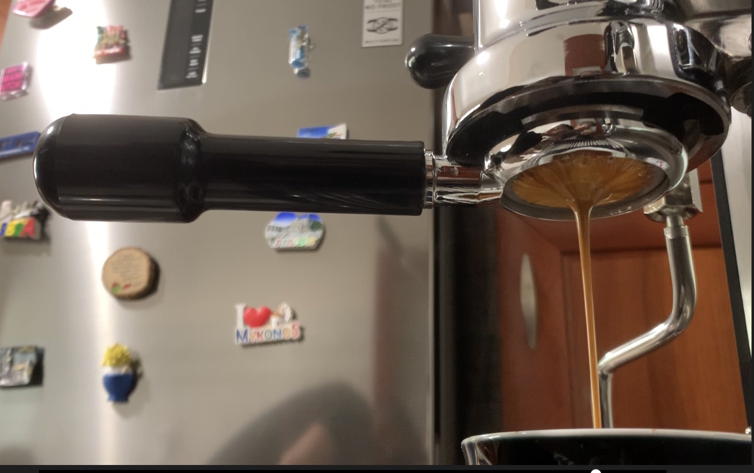

Ωραία υλοποίηση, η αναπλήρωση νερού απευθείας από το δίκτυο η υπάρχει ντεπόζιτο με αντλία ?

Αυστηρα συνδεση με δικτυο υδρευσης και μονο.Ενδειξη πιεσης εκχυλισης με ασθητηριο πανω απο το πακ ,πληρης ελεγχος πιεσης σε ολες της φασης της εκχυλισης μανιουαλ μονο και μετρηση χρονου εκχυλισης με εναρξη απο το πρωτο νερο που θα παει στο πακ.
Η πιεση εκχυλισης φαινεται στην οθονη και με αναλογικη μορφη αλλα και με ψηφιακη.
Αν θυμηθω και τιποτε αλλο που εχω ξεχασει θα το πω.....
Αααα και κατι αλλο.Πολυυυυυ ακριβη ιστορια.Βγηκα εκτος προυπολογισμου χωρις να το παρω χαμπαρι. :lol:

Σε ένα απόγευμα που την είχα και την χάζευα, καθάριζα κλπ κατανάλωσα 300gr καφε χωρίς να το καταλάβω :new_shocked:
Στον νεροχύτη ούτε σταγόνα! Χωρίς προσαρμογή στον μύλο (δεν είναι 58 το κλείστρο), χωρίς πατητήρι(ένα πλαστικό που μου δάνεισε ο woodsman) και με την θερμοκρασία στην τύχη για τον συγκεκριμένο καφε που είχα, όλες οι εκχυλισεις ήταν :headbang3:
Τώρα έχω φυγει λόγω δουλειάς όποτε, υπομονή ! Θα ήθελα να προσθέσω στην παρουσίαση, ότι η οθόνη που είναι touch, και μπορείς να επιλέξεις θερμοκρασία, να αλλάξεις τα pid και βέβαια να παρακολουθείς τις παραμέτρους της εκχύλισης είναι πλήρως ρυθμιζόμενη ως προς τα γούστα του καθενός, Ελεω Arduino. Βέβαια το να βάλεις γραφικά χρώματα κλπ έχει να κάνει με την φαντασία του καθενός αλλά και με πολυυυυυυυ διάβασμα και δοκιμές. Ευχαριστώ τον καλλιτέχνη woodsman και εσάς για τα καλά σας λόγια. Απλά άλλο ένα παραμυθένιο δημιούργημα του!
