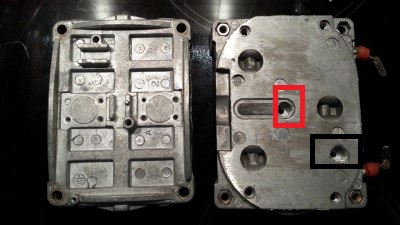

Ξεθάβω το θέμα μιας και έχω βρει ένα thermoblock από AEG
και λέω να προσπαθήσω το mod σε μία Gaggia Baby.
Αρχική απορία είναι η εξής
Τι κόλληση είναι αυτή στην είσοδο-έξοδο του thermoblock;

Δεν κανουμε κολλησεις στα θερμομπλοκ ποτε.Ρακορακια βιδωτα βαζουμε η χρησιμοποιουμε τα ηδη υπαρχοντα.Ολα αυτα τα φτηνα θερμομπλοκ ειναι κραμα αλουμινιου και δεν σου συνιστω κολληση.Βαλε αν θες μια καλη φωτο της εισοδου εξοδου και το συζηταμε περαιτερω. Καλημερα.

To thermoblock δε το έχω αυτή τη στιγμή μπροστά μου αλλά μοιάζει ολόιδιο με αυτό
του mymenhir1971. Αναφέρομαι στο μαύρο υλικό που φαίνεται στην επαφή ρακόρ-thermoblock.
Τώρα πρόσεξα την τελευταία φωτο...υπάρχουν εσωτερικές βόλτες στην είσοδο-έξοδο;
Δε θυμάμαι πως είναι το δικό μου σε εκείνο το σημείο.

Χαραλαμπε...με τα ρακορακια και το thermoblock ανοιγμενο στα δυο θα βρεις τορνο για να σου κανουν τα καταλληλα σπειρωματα...οτι αλλο θες εδω ειμαστε.

αφού τσέκαρα το thermoblock και είδα οτι οι οπές έρχονται
"φάτσα" στην επιφάνειά του.Να δω τώρα μέσα στις γιορτές

http://www.airblock.gr/pepiesmenos-aera ... iroma.html.Τα ρακορακια είναι τα (SKU C5 4/6 - 1/8)
Φ.4/6 - 1/8" από το site ....προσεξε να τρυπησει τοσο οσο χρειαζεται ο μαστορας και να μη φτασει η τρυπα στο εσωτερικο του thermoblock.Επισης θα χρειαστείς 2 γωνιες (SKU C6 4/6 )
Φ.4/6 http://www.airblock.gr/pepiesmenos-aera ... etiki.html.Μια θερμικη ασφαλεια,απαραιτητως και οσο αναφορα τον θερμοστατη 90αρι ή 95αρι.Μονωση στο thermoblock και στα σωληνάκια(4/6 teflon).Για μεγιστη αποδοση θα πρεπει να το ξαπλωσεις με την πλευρα των αντιστάσεων(...το δεξι κομματι με τα χρωματιστα τετραγωνακια στην φωτο) να ''βλεπουν'' μπρος τα κατω(..και όχι όπως το τοποθετησα εγω :banghead: ).Το σωληνακι που θα εισαγει το κρυο νερο θα το συνδεσεις στο μαυρο τετραγωνακι - στο κοκκινο θα συνδεσεις αυτό που θα καταληγει στην opv.Δωστεις να καταλαβει της Ιταλίδας......

Είσοδο-έξοδο ήξερα ποιά είναι μιας και εγώ ο ίδιος την έβγαλα
μέσα από την AEG.Την OPV θα προσπαθήσω να τη βάλω μετά την αντλία
και πριν το thermoblock (έχω ήδη πάρει τα fitting απο Evolution).
