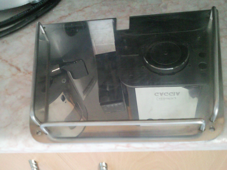

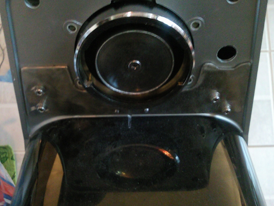

Συνεχεια των εργασιων στην gaggia baby, οι οποιες ειχαν ως αντικειμενο την κατασκευη
διαφορων βασεων απο ανοξειδωτο ατσαλι για την στερεωση του μανομετρου,της ηλεκτροβαλβιδας
και την βαση του pid.επισης φτιαξιμο το πανω ανοξειδωτο καπακι της μηχανης.
παραθετω καποιες φωτογραφιες
βαση για το μανομετρο
πανω καπακι
βαση για το pid
εδω φαινεται το ανοξειδωτο λαμακι κατω απο το πλαστικο ωστε να βιδωσουν
χωρις να υπαρχει προβλημα αντοχης για το πλαστικο οι βιδες των βασεων

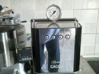

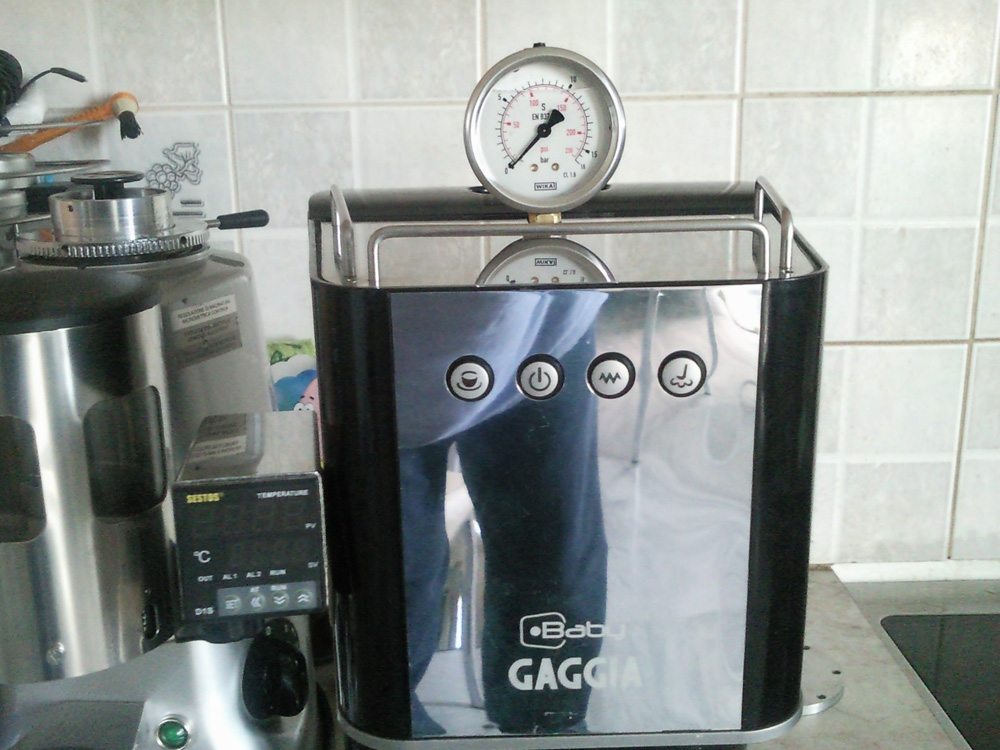

και μια φωτογραφια για το πως θα φαινεται η gaggia baby (ισως βεβαια υπαρξουν και αλλες αλλαγες μεχρι το τελος )
παρακατω παραθετω ενα βιντεο που δειχνει και την βαση για την ηλεκτροβαλβιδα,
αλλα επισης θα δειτε και τι ηθελα να πετυχω με την κατασκευη ολων αυτων των βασεων.
δηλαδη να μπορει να φυγει το καπακι της gaggia baby και το πανω πλαστικο κομματι της
και να μπορουν να παραμεινουν ολα στην θεση τους.
ΥΓ: συγνωμη για την ποιοτητα του βιντεο αλλα δυο χερια εχω μονο
καλα καφεδακια σε ολους :coffee:

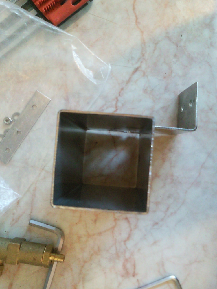

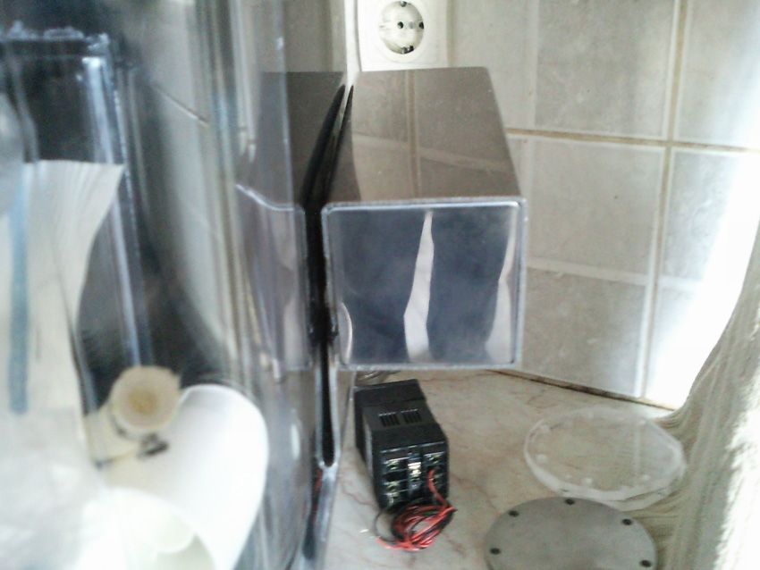

παρακατω θα παρουσιασω βημα βημα τον τροπο τον δικο μου στην κατασκευη πισω ανοξειδωτης ταπας
για την βαση που εχω φτιαξει γι το pid.

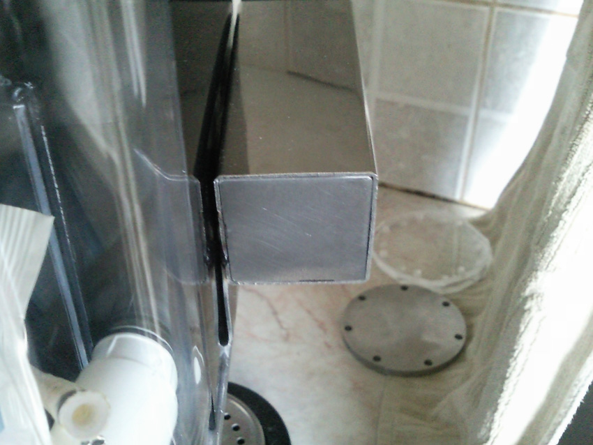

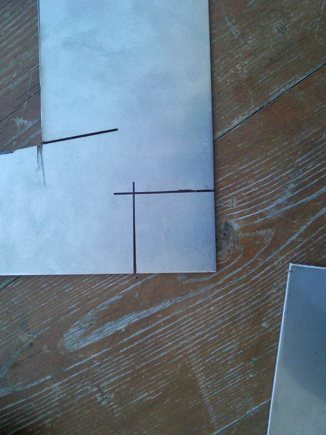

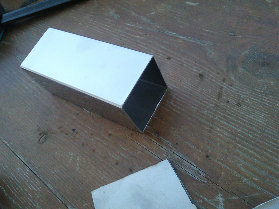

για αρχη να πω οτι η βαση για το pid ειναι απο ανοξειδωτο γυαλιστερο στραντζαριστο 50 χ 50 χ 1,5 mm παχος
και 12 ποντους μηκος
παραθετω μια φωτογραφια
συνεχεια στο επομενο

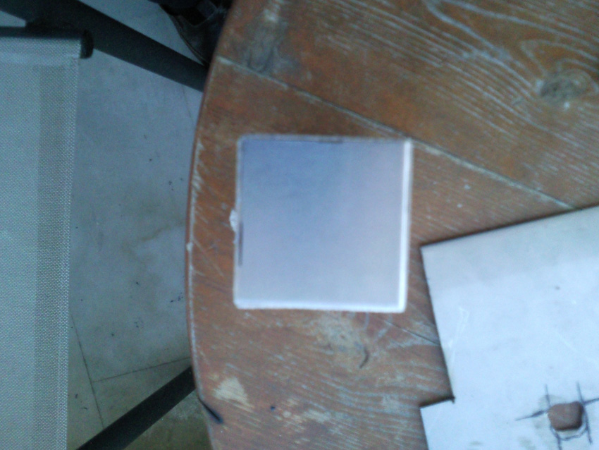

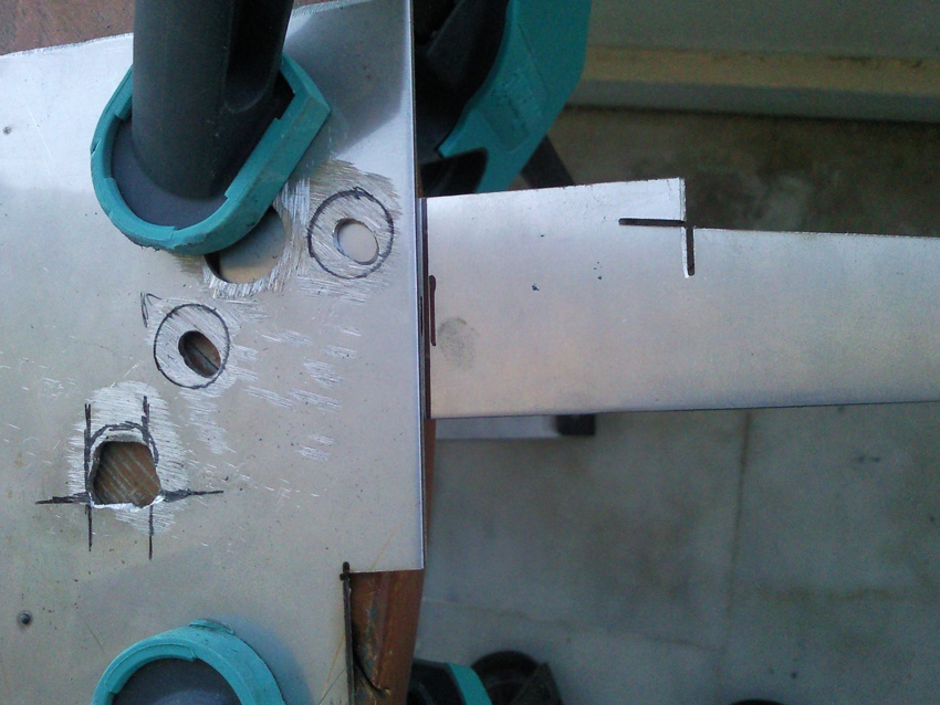

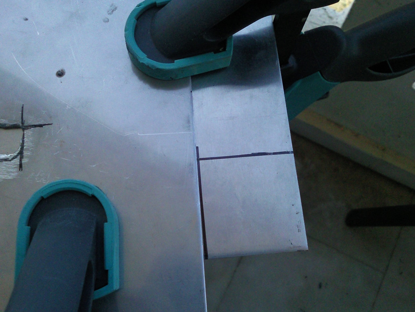

κατοπιν αφου σημαδεψουμε το κομματι που θελουμε να κοψουμε
περνουμε ενα αλλο κομματι ανοξειδωτο πιο χοντρο
και το βαζουμε πανω στο κομματι που θελουμε να κοψουμε,ωστε να χρησιμοποιηθει σαν οδηγος
και ετσι μπορουμε να κανουμε απολυτως ευθειες κοπες
δεν το ζοριζουμε καθολου και αρχιζουμε να το κοβουμε απαλα
εδω φαινεται πως εχει αρχισει να γινεται η κοπη

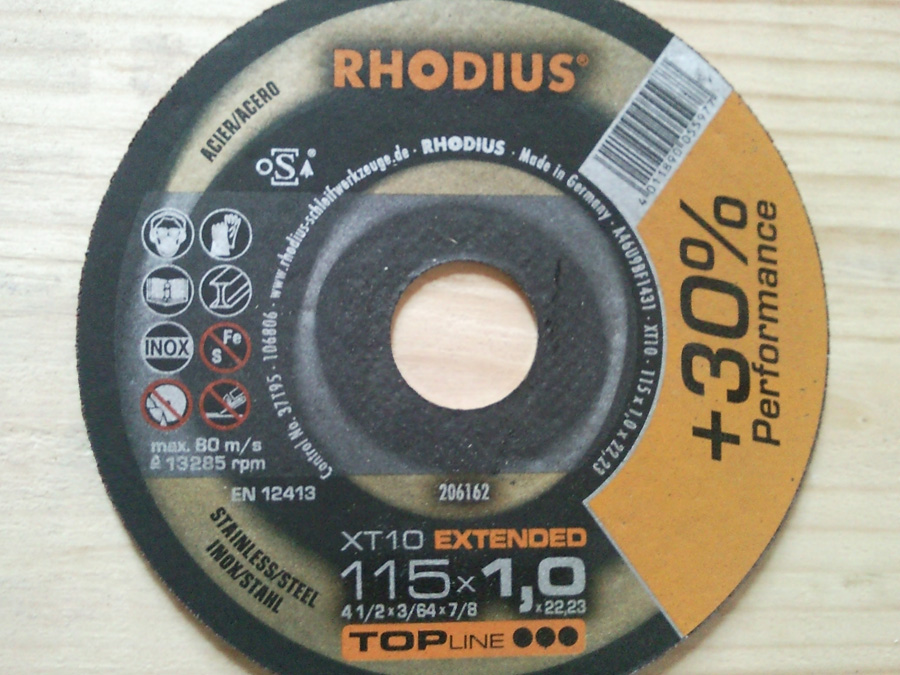

θελω να πω εδω οτι εγω χρησιμοποιω δισκο κοπης λεπτο 1 mm
που ειναι για ανοξειδωτο

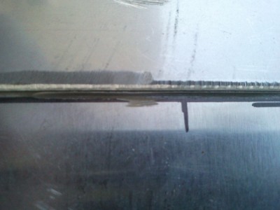

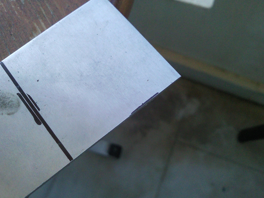

εδω βλεπουμε που κοπηκε το ενα κομματι
και παμε και για το αλλο

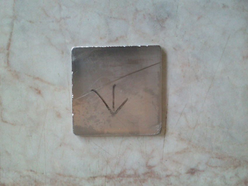

εδω ειναι πλεον κομμενο και οπως βλεπεται χωρις ιχνος καψιματος

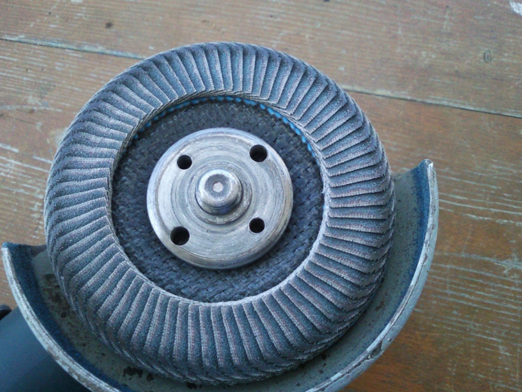

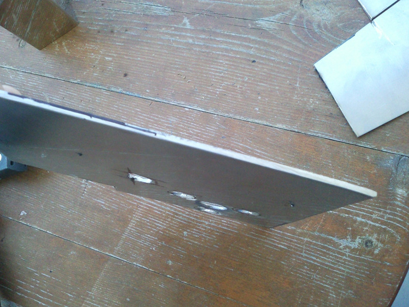

τωρα βαζουμε στον τροχο δισκο που εχει πανω γυαλοχαρτα Νο 120
και προσεχτικα και απαλα εξομαλυνουμε
Re: Gaggia Baby Total Mod
Δημοσίευσηαπό GKLTDKV » 07 Μάιος 2014, 19:27

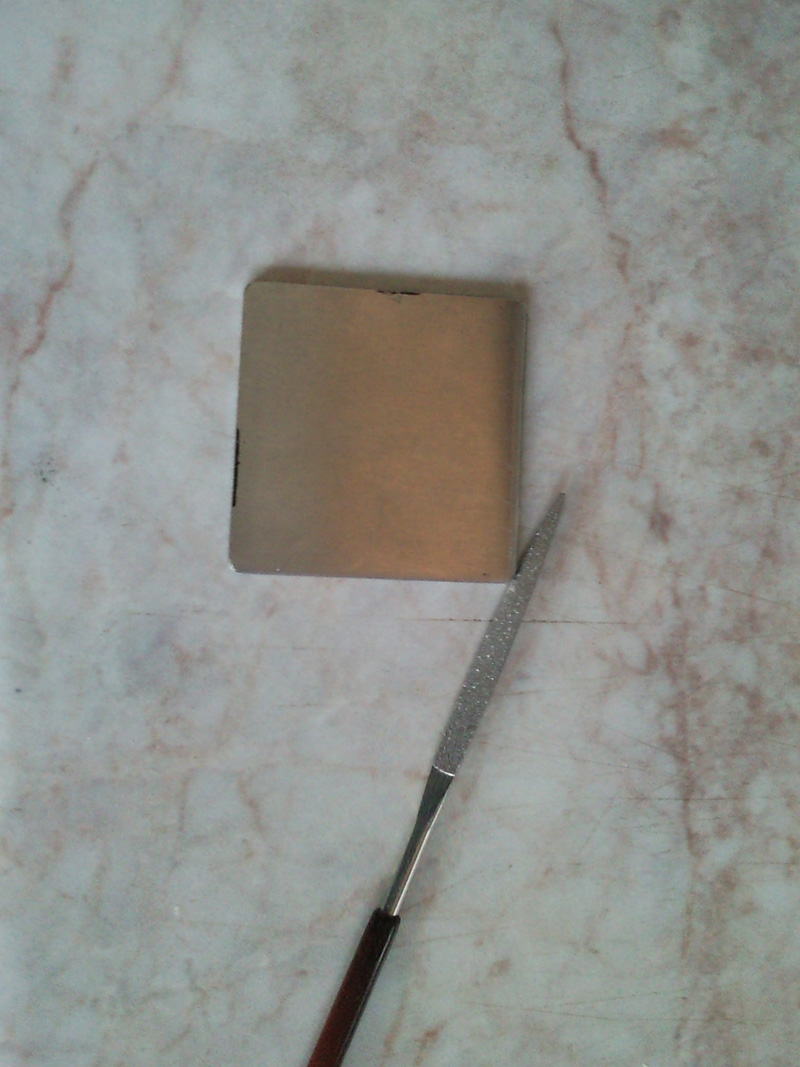

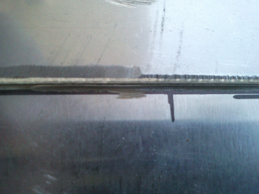

και συνεχιζουμε μεχρι να ταιριαξει στην θεση του
συνεχιζουμε την εξομαλυνση των ακμων με διαμαντολιμα χρυσοχοιας

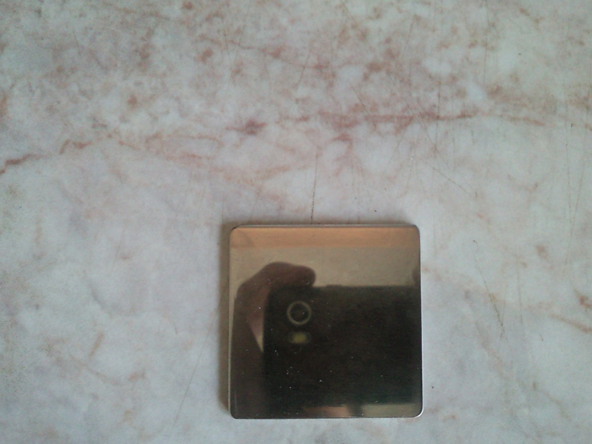

μετα συνεχιζουμε γυαλοχαρτισμα με νερο με 1500 γυαλοχαρτο
και μετα 2500 γυαλοχαρτο και γινεται οπως φαινεται παρακατω
και σε συγκριση με την πισω πλευρα που δεν δεχτηκε καμια επεξεργασια
και εδω τοποθετημενο στην πισω μερια της βασης του pid
εδω να πω οτι μπορουμε να συνεχισουμε το γυαλισμα με κερι και πανοβουρτσα
που μπαινει στον τροχο και να γυαλισει σαν κθρεπτης.
να τονισω εδω οτι νε μεν θα γυαλισει σαν καθρεπτης αλλα θα φαινονται καποιες μικρογραντζουνιες.
αν θελουμε να γινει καθρεπτης ακριβως οπως ο πραγματικος καθρεπτης
γινεται,αλλα ειναι μια χρονοβορα διαδικασια.εξαρταται τι θελει να πετυχει καποιος.
αν ειναι καποια στιγμη μπορω να αναφερω πως γινεται.

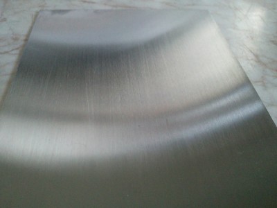

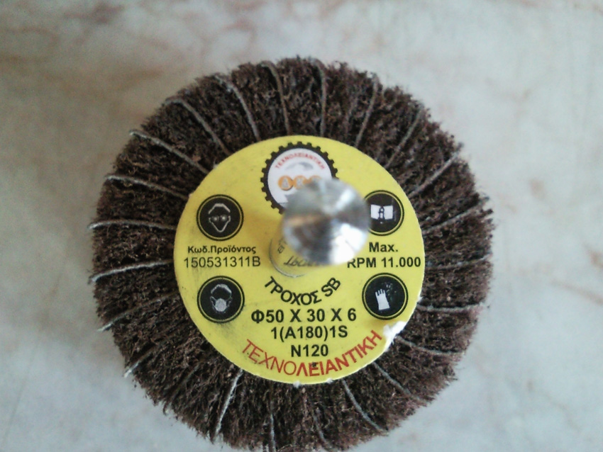

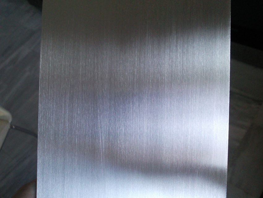

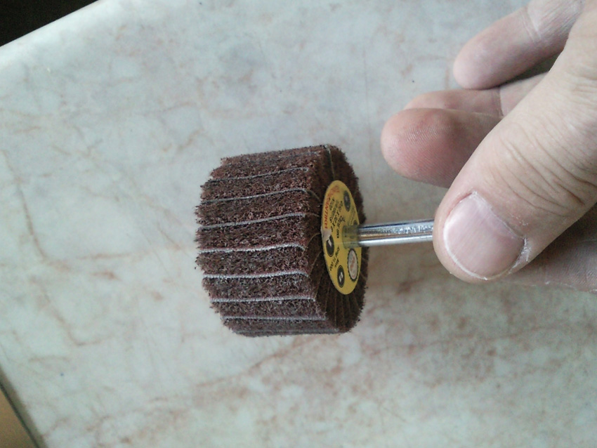

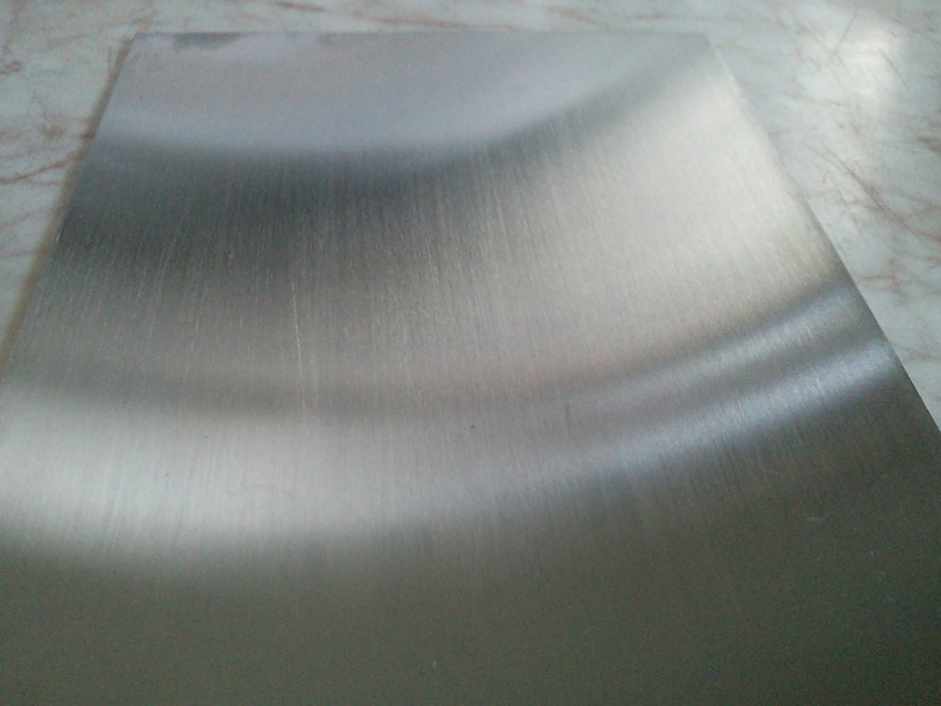

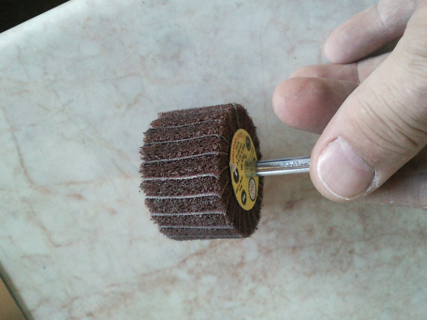

υπαρχει επισης και ειναι και πιο ευκολο το σατιναρισμα του ανοξειδωτου.
ενα απλο ευθειο σατιναρισμα γινεται με αυτο το σβουρακι
και εχει σαν αποτελεσμα αυτο

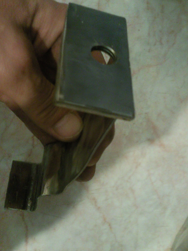

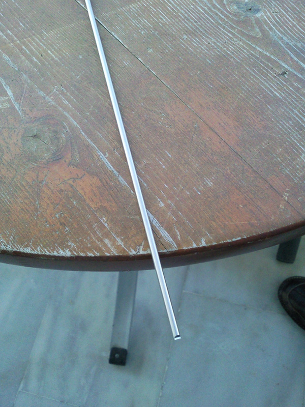

τα καγκελακια ειναι απο μασιφ ανοξειδωτη βεργα 4 mm
και τα ακρα τα λυγισα με μεγγενη και μπαλοσφυρο
