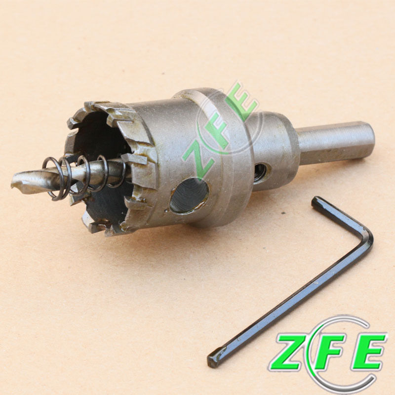

επειδη εχω τρυπανι παγκου προχωρησα στην παρακατω αγορα κοπτικου
Ειναι για κοπη λαμαρινας και ΙΝΟΧ και η διαστασεις ειναι ακριβως με την διαμετρο κοπης τρυπας του μανομετρου 41mm.

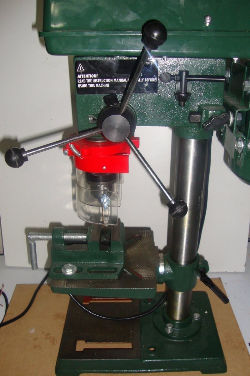

Ο τροπος που σκεφτομαι να κανω την τρυπα ειναι πρωτα με μια ποντα να μαρκαρω το σημειο και με ενα ψιλο τρυπανι να κανω μια τρυπα. Εχω τρυπανι παγκου αλλα δεν ξερω αν θα χωραει η μηχανη απο κατω για να κανω πιο σταθερο και αργο κοψιμο , αλλιως θα το κανω με τρυπανει χεριου και σε αργη ταχυτητα.

Δεν θα εβαζα ολη την μηχανη κατω απο το τρυπανι αλλα μονο την λαμαρινα που θελω να τρυπησω.Μαλιστα κατω απο τη λαμαρινα στο σημειο που θα τρυπησω θα εβαζα ενα χοντρο κομματι ξυλο για να κραταει καλυτερα το τρυπανι-οδηγος και θα τα εσφιγγα καλα ολα μαζι στο τραπεζι του τρυπανιου με σφιγκτηρες.Επισης θα χρησιμοποιουσα αλοιφη κοπης inox.

Για να βγαλω την λαμαρινα μπροστα , πρεπει να λυσω ολη την μηχανη ?

επειδη εχω ανοιξει παρα πολλες τρυπες με ποτηροτρυπανα τετοιου ειδους μπορω να σου πω οτι κανουν
πολυ καλη δουλεια,αψογη κοπη,θα ελεγα.αλλα θα πρεπει να ακολουθησεις ακριβως τις οδηγειες που σου εδωσε ο δημητρης
πιο πισω .το μεταλλο προς κοπη θα πρεπει να ειναι στερεωμενο πολυ καλα, σαν βραχος που λενε,και το τρυπανι καλο θα ειναι
να ειναι σε βαση.αν δεν βολευει η βαση που ειπες οτι εχεις τοτε το μεταλλο προς κοπη θα πρεπει να βρεις τροπο να το στερεωσεις χαμηλα,προς το πατωμα ωστε να μπορεις να κρατας το τρυπανι οσο πιο σταθερα γινεται με τα δυο σου χερια,και οχι πανω σε τραπεζι
διοτι στο τραπεζι,στο υψος του στηους σου δηλαδη, δεν μπορεις να κρατησεις σταθερα το τρυπανι με τιποτα.
αν κανεις ολα αυτα δεν εχεις να φοβασαι τιποτα,η τρυπα θα γινει αψογη.
αα κατι αλλο το τρυπανι σε αργες στροφες εννοειτε,αλλιως θα καει και το μεταλλο και το τρυπανι.

Να ειναι καλα ο ΔΗΜΗΤΡΗΣ που μου ειπε για το ξύλο γιατί δεν μου πήγε κάνω στο μυαλό μιας και δεν έχω ξανα ανοίξει τέτοιες . Το τρυπάνι που έχω ειναι τρυπάνι πάγκου.
Αν μπορεσω να προσαρμοσοσω την μηχανή σε αυτό καλώς , αλλιώς θα την κάνω με άλλο αυτά για την ωρα , αναμένουμε τα υλικά .
