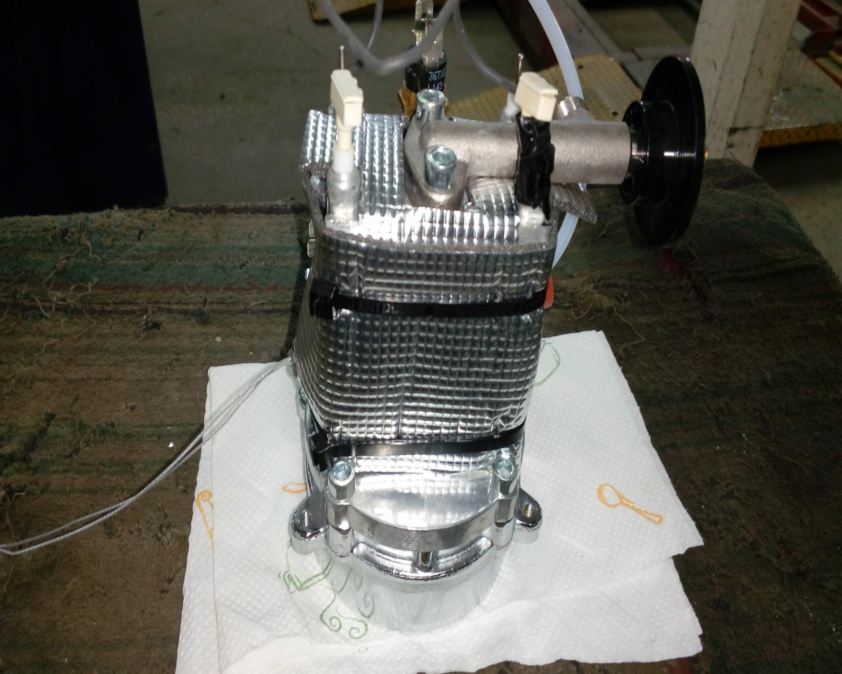

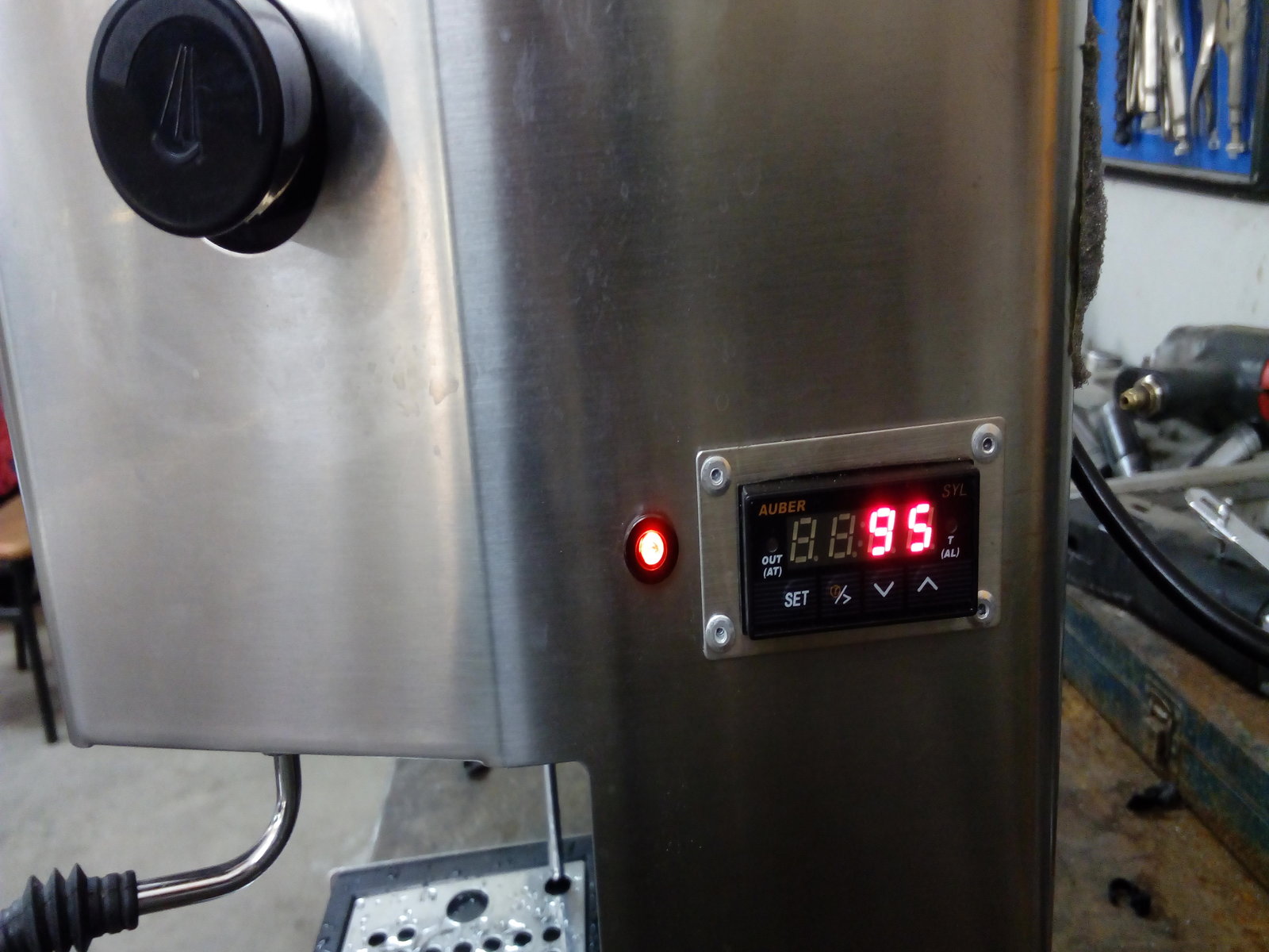

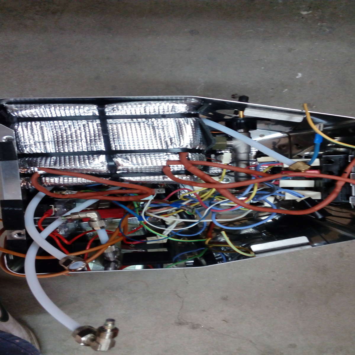

Δουλεια δεν ειχε ο διαολος...ειπα να περιποιηθώ την classic.Εβαλα το thermoblock μεσα στη μηχανή,μονωμενο σε ξαπλωτη θεση ετσι ώστε ολες οι σπειρες να ζεσταινονται το ιδιο.Επισης μονωσα και το boiler.Πεταξα μεσα και το PID μαζι με την λυχνια λειτουργιας του thermoblock,στο πλαι γιατι δεν χωρουσε αλλου.Το καπακι με τα χερουλακια αυριο-μεθαυριο,χαλαρα,γιατι δεν βλεπω να κουνιεται τιποτα στη δουλεια......
Το boiler.
Το thermoblock.
Το PID+Λυχνια.

:new_shocked: Tι εκανες παλι βρε τρελλιαρη;Που τα στριμωξες ολα αυτα εκει μεσα;Δεν αφησες ουτε υποψια κενου χωρου.Πιστευω να πετυχεις καλυτερο αποτελεσμα με μικροτερες διαδρομες τωρα.Πολυ ωραια δουλεια.Μπραβο σου. :Yeah:

Εβαλα και τον διανομεα σου Μαστορα και τωρα το μηχανακι τρεχει πανικοβλητο.... :new_shocked:
