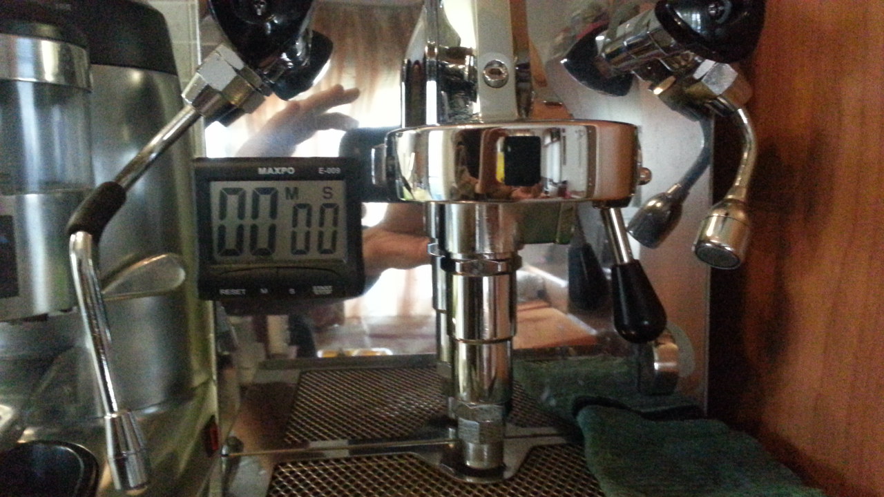

Καλημερα και καλη βδομαδα, να και η δικη μου υλοποιηση, πολλα ευχαριστω σε mymenhir & woods :Yeah:
Για την ιστορια την πλακετιτσα στη φωτο για τα κουμπια τη ξηλωσα γιατι μας εκανε τη ζωη δυσκολη :tooth:

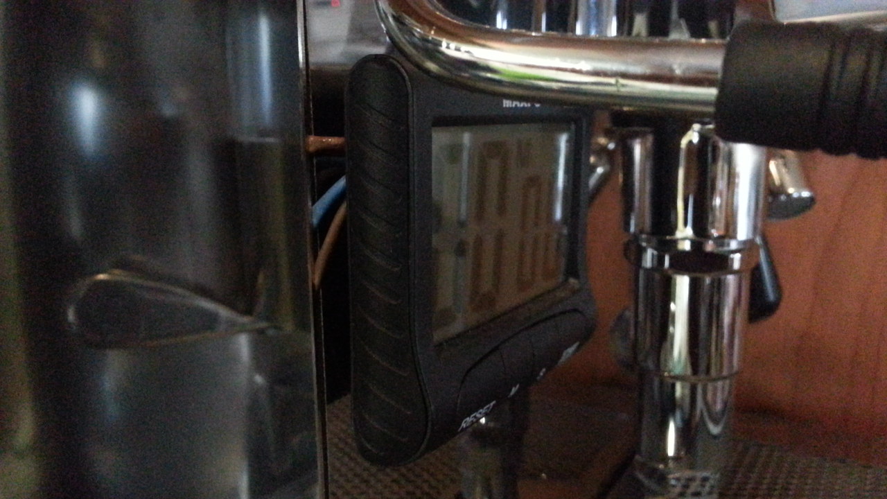

Δημοσίευσηαπό mymenhir1971 » 03 Ιαν. 2015, 19:09
Ειπα να του αλλαξω θεση για να μην επιδεινωσω το αυχενικο με το πανω-κατω-το κεφαλι.
Re: Τοποθετηση φτηνου Timer μπαταριας πανω στη μηχανη σας.
Δημοσίευσηαπό woodsman43 » 04 Ιαν. 2015, 11:21
:think: Απο υδρστμους και νερα τι γινεται;Πιτσιλιεται καθολου;Κατα τα αλλα οπως βολευεται ο καθενας.Εμενα μια χαρα μου φαινεται εκει.Μηπως να εκοβες την λαμαρινα και να το εβαζες απο μεσα να φαινεται μονο η οθονη του ; :lol:
Δημοσίευσηαπό mymenhir1971 » 04 Ιαν. 2015, 13:39
Μονο καζουρα περιμενα απο εσας κυριε Διαχειριστα....Περα απο την πλακα με βολεψε.....εκχυληση και timing διπλα-διπλα....οσο αναφορα τους υδρατμους,μακαρι να τα παιξει για να βαλω αλλο μικροτερο με blue-light(απομηναρια απο οθονες BMW)....

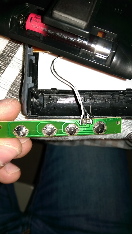

Δημοσίευσηαπό panoss » 26 Μαρ. 2015, 17:20
Οι 2 μαζι δεξια επαφες ενεργοποιούν το τιμερ..
ολες μαζι οι επαφές το μηδενιζουν..
στα κουμπια ισχυει το ιδιο..
που συνδεω τι;;
που το λευκο που τα 2 κοκκινα;
Δημοσίευσηαπό GKLTDKV » 26 Μαρ. 2015, 20:40
φιλε μου απο την φωτογραφια δεν μπορω να καταλαβω πολλα,ενα καλωδιο ειναι το κοινο common δηλαδη ενα δινει την εντολη μετρησης χρονου και ενα κανει reset μηδενηζει δηλαδη.
Λογικα το ασπρο πρεπει να ειναι το κοινο,πρεπει να το εξακριβωσεις ομως,και καθε ενα απο τα δυο κοκκινα τις αλλες λειτουργειες.αντοιστιχα μετα συνδεεις και στο ρελε.
Δηλαδη το κοινο καλωδιο στην κοινη επαφη του ρελε το καλωδιο reset στην NC επαφη και το καλωδιο εναρξης μετρησης στην NO επαφη.και το πηνειο του ρελε φυσικα παραλληλα με τα 230 βολτ της αντλιας,και εισαι ετοιμος. Αν δεις και το βιντεο του μαστροδημητρη στην αρχη θα βοηθηθεις παρα πολυ
