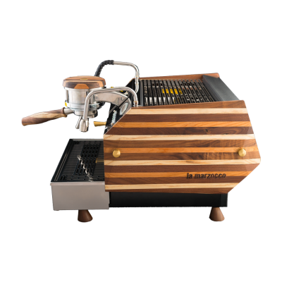

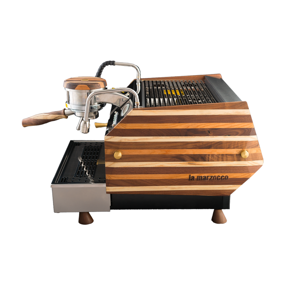

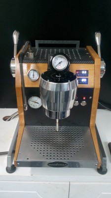

Κατα παραγγελια la marzocco gs3 με πολυ οικεια εμφανιση και σουπερ κατασκευη.Τουλαχιστον στα δικα μου ματια.Ομως για να πουμε και του στραβου το δικιο.Αλλα τα ματια του λαγου κι αλλα της κουκουβαγιας. ;) Ειναι αλλου οι ανθρωποι.
Συμπτωματικα ετοιμαζω παρομοιες αλλαγες στη δικια μου τις οποιες θα ανεβασω συντομα.
Δεν ζηλεψα τιποτε απο την εμφανιση.Ετσι κι αλλιως την εχω κανει απο παλια.Το μποιλερ με το λαιμο αποφασισα να κανω καθως και ελεγχο πιεσης stepless απο τα 0 bar αντιθετα απο τους υπολοιπους που ξεκινανε αναγκαστικα απο την πιεση του δικτυου και ανεβαινουν.
Ενδιαφεροντα συμπερασματα προκυπτουν απο αυτο το πειραμα και θα τα συζητησουμε εαν εχει μεινει καθολου ορεξη......

Μη αναγνωσμένη δημοσίευσηαπό Gataros » 14 Δεκ. 2015, 15:29
Δημήτρη η παραγγελία έγινε από Έλληνα πελάτη ή αφορά το εξωτερικό?
Γιατί δεν λέω, καλά τα 5 χιλιάρικα που θέλει η συγκεκριμένη το βασικό μοντέλο με manual pre-infusion, το ότι έχουν επεξεργαστεί τόσο όμορφα το κέλυφος της δεν προσθέτει τίποτα άλλο εκτός από ομορφιά.

Μη αναγνωσμένη δημοσίευσηαπό woodsman43 » 14 Δεκ. 2015, 17:30

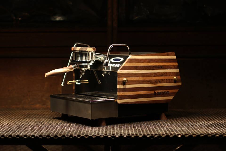

Καταρχην ανεβασα λαθος φωτο.Η σωστη ειναι εδω και ανηκει σε αυτην την πρωταθλητρια latte art.Φτιαχτηκε απο οσο ξερω απο τον συγκεκριμενο σχεδιαστη κατα παραγγελια δικια της .
Kαι ναι.Μονο εμφανισιακους σκοπους εξυπηρετει και η τιμη της λιγο πανω απο 8000ευρουλακια.
Δημοσιεύσεις: 2195
Μη αναγνωσμένη δημοσίευσηαπό Dimitris_P » 14 Δεκ. 2015, 22:28
Δεν τρελαίνομαι. Με "χαλάει" η λαβή, το τοπ και το steam wand. Δεν μ'αρέσει που πάει προς τα πάνω και μετά κατεβαίνει. Γούστα θα μου πεις :tooth:

Μη αναγνωσμένη δημοσίευσηαπό cadm8 » 14 Δεκ. 2015, 23:52
Το πλαϊνό από τη δεύτερη φώτο είναι σαν ντουλάπα της δεκαετίας του 60 :tooth:

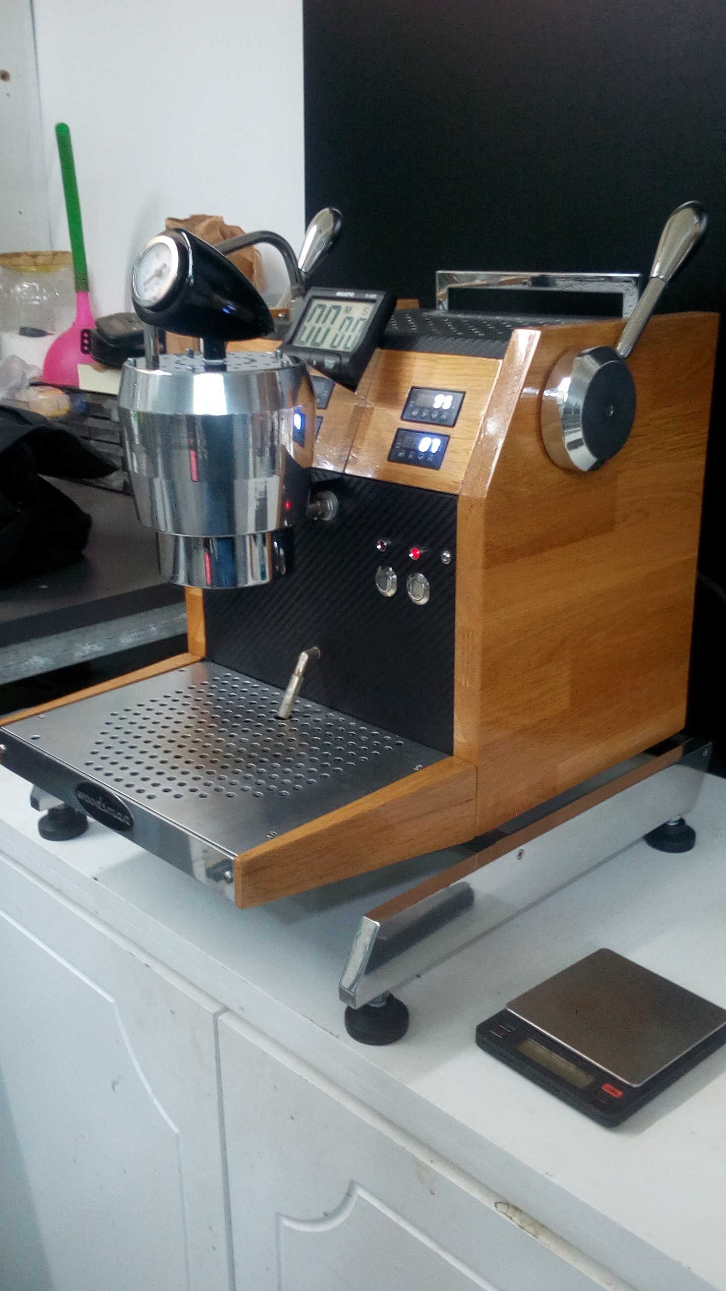

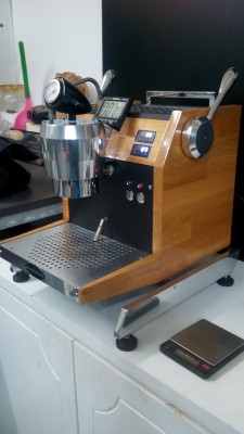

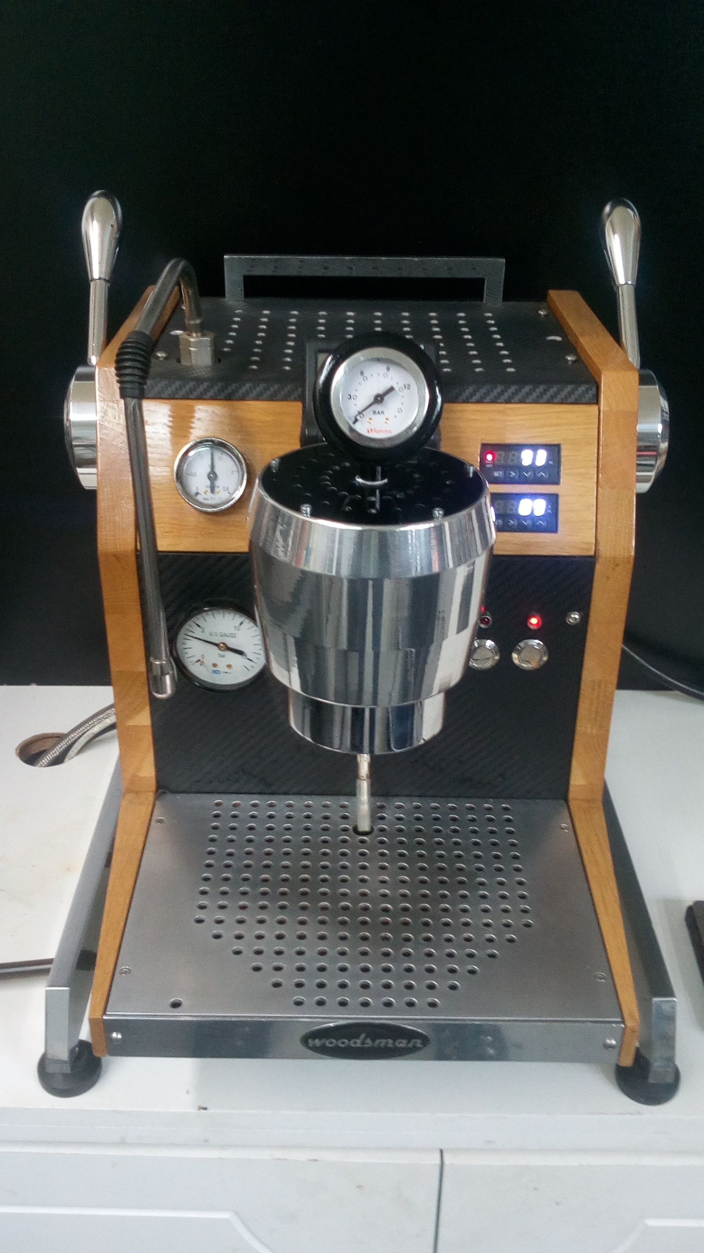

Μη αναγνωσμένη δημοσίευσηαπό woodsman43 » 02 Μαρ. 2020, 15:40
Χαιρετω την παρεα και ευχομαι τις καλυτερες και υγιεστερες μερες για την σαρακοστη.Μετα βλεπουμε :lol:
Φρεσκαρω το θεμα μιας και επειτα απο 7 και πλεον χρονακια ηρθε η στιγμη να αποχωριστω οριστικα την κοπελα μου με την οποια εκανα πολλα γευστικα ταξιδια και εντριφησα βαθια στο κοσμο του flow and pressure control.
Δεν ειχα κανει update καθολου αλλα εστω και τωρα που ειναι αργα να πω πως η κοπελα μου ειχε μεταμορφωθει εσωτερικα κυριως απο το αρχικο σχεδιο με παμπολες καθοριστικες βελτιωσεις.
Περιγραματικα ειχε αλλαχτει το εσπρεσσο μποιλερ με παρομοιας φιλοσοφιας satureted group που εχουν οι marzocco-synesso-slayer αλλα επιπλεον μπηκε και δευτερο pid με το οποιο ελεγχω την θερμοκρασια του γρουπ.
Η ρυθμιση πιεσης ειναι stepless με εξωτερικη αντλια σε κουτι μαζι με τα ηλεκτρονικα.
Αισθητικη κυριως παρεμβαση ειναι η φωλια που φιλοξενει το μανομετρο.
Το flow control ειναι εφικτο εσωτερικα μεσω neadle valve και εφαρμοζεται μονο στο πρωτο σταδιο κατα το οποιο ειναι ανοικτη η ηλεκτροβαλβιδα και επιτυγχανεται η προδιαβροχη με τη βοηθεια του δικτυου υδρευσης.
Η δυνατοτητα να κανει ο χρηστης καφε απο κρυα μηχανη εχει κατεβει στα 7 λεπτα προθερμανσης.
Για τον ατμο ισχυει οτι ισχυε και πρωτα μιας και με αφηνει αδιαφορο το θεμα.
Μερικες φωτο της παρουσης μορφης για να συμπληρωνουν το τοπικ.

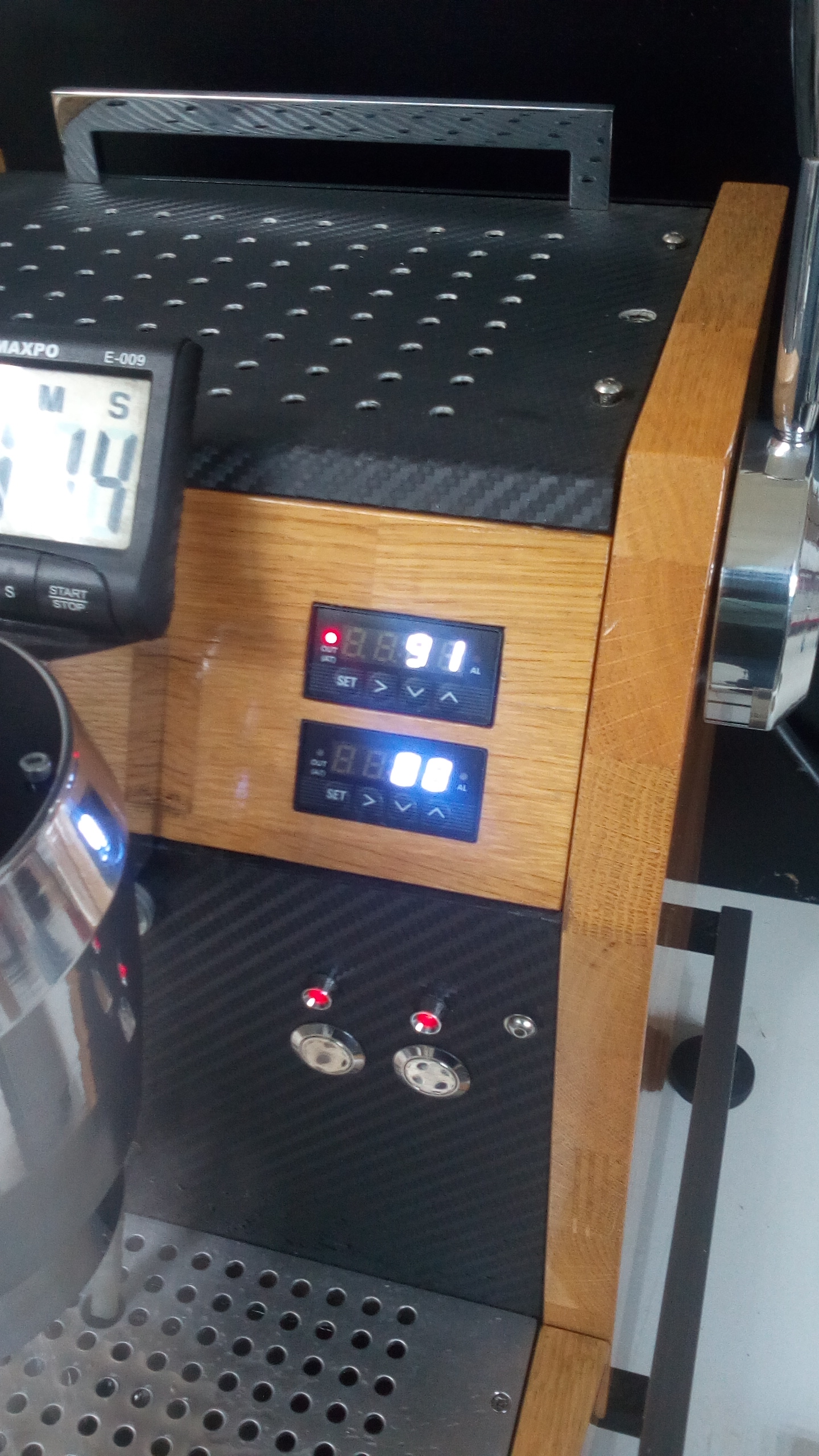

Το πανω pid ειναι του μποιλερ και το κατω του γκρουπ.
