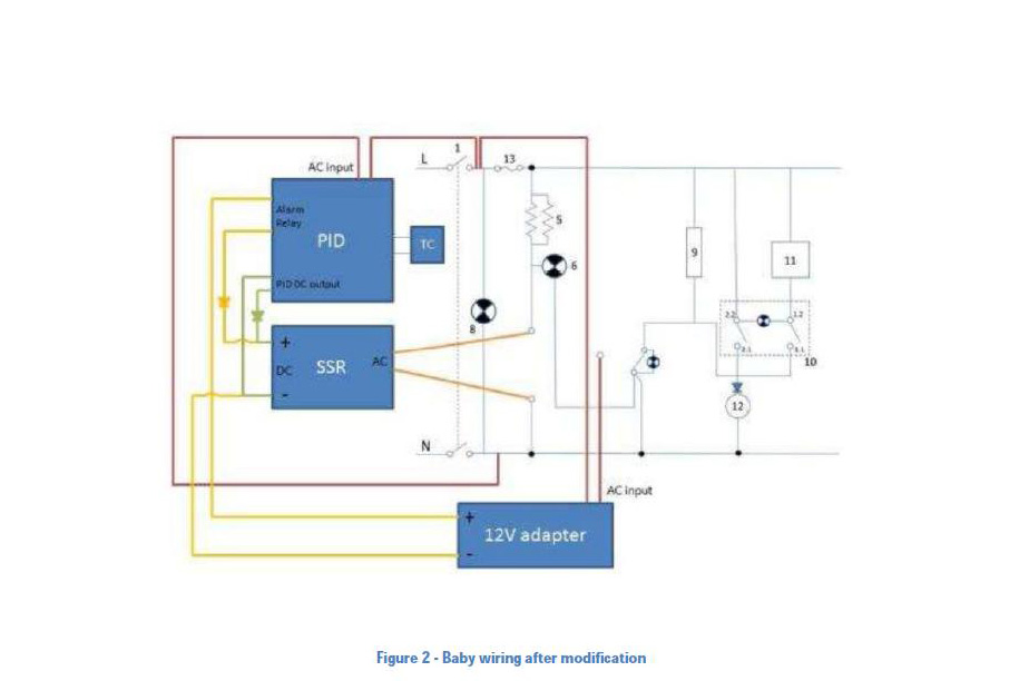

Οδηγιες βρεθηκαν απο το gaggiausers.Ευχαριστω πολυ.

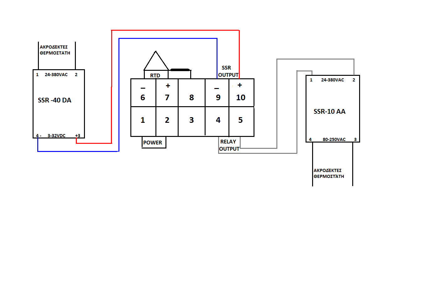

Τουλάχιστον μπορεί κάποιος να μου πει αν πρέπει να κάνω τη διαδικασία με το μετασχηματιστή η απλά από την έξοδο του pid βγάζω καλώδια τα πηγαίνω στο δεύτερο ssr και από κει στα καλώδια του θερμοστάτη;

Μη αναγνωσμένη δημοσίευσηαπό GKLTDKV » 17 Μαρ. 2015, 20:30
την εντολη των 230 βολτ του ατμου θα πρεπει να την δωσεις σε ενα τροφοδοτικο 12 βολτ συνεχους.
το - θα το πας κατευθειαν στο - του ssr και το + θα το περασεις απο το ρελε του αλαρμ οπου η εξοδος του θα παει στο + του ssr.
τα δυο + του τροφοδοτικου και του pid θα συνδεθουν στο ssr μεσω δυο διοδων.
μπορεις να χρησιμοποιησεις 1N4001 η και μεγαλυτερη,αλλα πρεπει να μπουν οπωσδηποτε.

Re: Gaggia baby want to be pided
Μη αναγνωσμένη δημοσίευσηαπό woodsman43 » 18 Μαρ. 2015, 13:35
Αν ειχατε παρει το ssr που ειχα προτεινει το οποιο παιρνει εντολη 230v δεν θα χρειαζοσασταν μετασχηματιστη αλλα για καποιο λογο σας αρεσει να πηγαινετε αθηνα λαμια μεσω ριου αντιριου οποτε εγω κανω μουγκα στη στρουγκα :lol:
Τεσπα εαν εχεις παρει ssr χαμηλης τασης τοτε δεν υπαρχει αναγκη για αμπερ στο τροφοδοτικο.Και ενα γενικης χρησης των 10 ευρω κανει την δουλεια μια χαρα.Εαν ηταν βεβαια σταθεροποιημενο ακομα καλυτερα.

Το έχω και το δεύτερο ssr που πρότεινες αλλά δεν ξέρω πως πρέπει να το συνδέσω γιαυτό ρώτησα. Το pid το έχω συνδέσει και δουλεύει κανονικά για τον καφέ και θέλω ατμό τώρα. Έκανα ένα σχέδιο αν μπορείτε πείτε μου αν είναι οk
