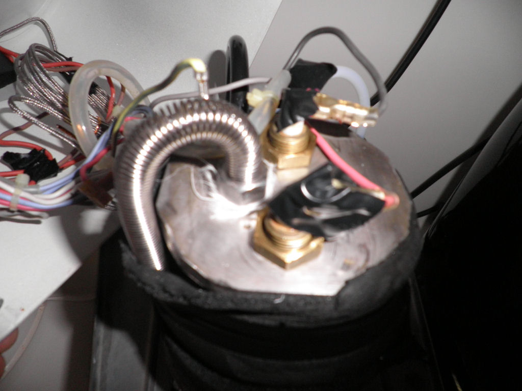

Μη αναγνωσμένη δημοσίευσηαπό Edesso » 16 Νοέμ. 2014, 01:59
Οι φουσκαλες παραμενουν οπως ακριβως και πριν και μαλιστα μπορω να επιβεβαιωσω και τα λεγομενα σου Δημητρη, ναι οι αντλιες σπρωχνουν και αερα. Εβαλα το σωληνακι μεσα σε ποτηρι με νερο και εβλεπα πολυ μικρες φυσαλιδες να βγαινουν απο το στομιο του καθως δουλευε η αντλια. Το ιδιο συμβαινει και με την παλια ΕΡ5 48w (12 ετιας) και με την καινουργια στα 65w, απλως η καινουργια σπρωχνει σαφως περισσοτερο νερο.
Σε ελευθερη ροη εχω 55-60ml σε 5 sec, η ονομαστικη τιμη της αντλιας ειναι 700ml σε 1 λεπτο, ειμαστε καλα.
Θελω να ρωτησω ο αερας που σπρωχνει η αντλια και μαζευεται στα τοιχωματα του μποιλερ φευγει καθως κανεις εκχυλισεις, φλασαρεις κλπ ή τελος παντων υπαρχει μια ισορροπια με μια σχετικα μικρη ποσοτητα αερα που παντα θα υπαρχει ή θα γεμιζει συνεχως με αερα οποτε ειναι απαραιτητο να βγαλω στη κορυφη και εξοδο για ατμο-εκτονωση?

Μη αναγνωσμένη δημοσίευσηαπό woodsman43 » 16 Νοέμ. 2014, 03:01
Eχεος ηδη την βανα του ατμου για διαφυγη πιθανης συσωρευσης αερα.Εβαλες βανα θελω να πιστευω ετσι;
Ο αερας μαζευτηκε την πρωτη φορα που το γεμισες.Μονο τοτε θελει εξαερωση.Μετα φευγει με τα φλασακια και μονο οταν ειναι κρυο το μποιλερ.

Μη αναγνωσμένη δημοσίευσηαπό Edesso » 16 Νοέμ. 2014, 08:44
Οχι, μα οχι, βανα δεν εχω βγαλει :D οπως το βλεπεις στις αρχικες φοτο ειναι μονο τα ρακορ της αντιστασης υπαρχουν.

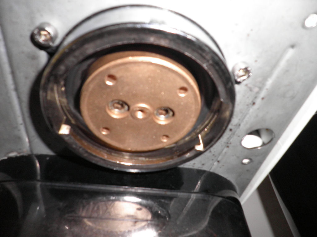

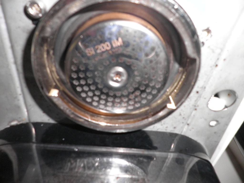

Μη αναγνωσμένη δημοσίευσηαπό Edesso » 05 Δεκ. 2014, 14:49
Upgrade report log 5/12/2014 :Oops!:
Θερμοζευγος ινοξ εμβαπτιζομενο 1/2''
κατεβαινει διπλα απο την τελευταια σπειρα της αντιστασης απο την μεσα πλευρα, απο την εξωτερικη πλευρα δεν εχει χωρο.
Ευτυχως κλεινει το καπακι της μηχανης :tooth:
γιαγιας ορειχαλκινος δισκος
ims simoneli
Πεσαμε 1,5 γρ καφε.
Η μια καλυτερη απο την αλλη :new_shocked:

Μη αναγνωσμένη δημοσίευσηαπό GKLTDKV » 05 Δεκ. 2014, 15:55
αψογος :Yeah: :Yeah:
και εγω ειμαι εν αναμονη του ορειχαλκινου διασκορπιστηρα, αλλα δεν παραγγειλα την ims θα βαλω για αρχη την μαμα σιτα.
περιμενουμε εντυπωσεις,και κανενα βιντεακι εκχυλισης
τα καλα καφεδακια ειναι δεδομενα :coffee:

Μη αναγνωσμένη δημοσίευσηαπό Edesso » 05 Δεκ. 2014, 17:42
Γιωργο, ims οπωσδηποτε εχει μεγαλη διαφορα

Re: Edessos Espresso Baby-inox boiler
Μη αναγνωσμένη δημοσίευσηαπό Edesso » 05 Δεκ. 2014, 19:22
Γιωργο δες εδω:
viewtopic.php?f=151&t=289
δεν εχω να προσθεσω κατι παραπανω, απλως θα σου πω με την πρωτη εκχυλιση ειδα διαφορα-προς το καλυτερο και στο οπτικο και στο γευστικο μερος με τον ιδιο καφε.
