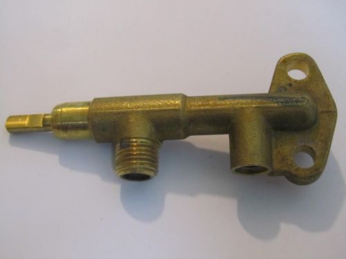

βρηκα μολις τωρα μεταχειρισμενο και το πηρα στα 20 ευρω το θεμα ειναι να βρω ενα φιτινκ για να βιδωσω το μανομετρο πανω σε αυτο.
ΑΝ γνωριζει καποιος τι χρειαζομαι για να το συνδεσω και που θα το βρω ας βοηθησει
Αυτο που βιδωνει εκει ειναι το παρακατω στην φωτο
απο την μια πρεπει να ειναι G 1/8" για το μανομετρο απο την αλλη που θα βιδωνει στην μηχανη δεν ξερω .
:tooth: βλεπω μεχρι να παιρνω αλλη μηχανη να μου στοιχιζει η classic ο κουκος αηδονι :new_shocked:

Παντως για το fitting που λες θα πας να ρωτησεις..θα παρεις τη βανα και το μανομετρο μαζι και θα πας να βρεις κατι να ταιριαξει..
Ή στη τελικη αν δεν βρεις σε τορναδορο να στο φτιαξουν..

Δημήτρη (woodsman) μήπως ξέρεις να μου πεις που θα βρω μούφα η συστολή ,πως το λένε για να βιδωσει η μια πλευρά στο μανόμετρο και η άλλη πλευρά στο steam wand ,όπως έχω στην παραπάνω φωτογραφία . Βασικά πήγα στην euroklima (δουκισσης Πλακεντίας ) και μου ειπε οτι δεν είχε τόσο μικρό σπιρωμα. Η άλλη λύση ισως αν γίνεται ειναι να το πάω σε τόρνο και να το κάνω και αυτο 1/8. Δεκτή οποιαδήποτε βοήθεια . Φενεται και στη φωτο πιο πάνω οτι ειναι μικρό το σπιρωμα αλλά σαν ανταλακτικο δεν μου κάνει γιατί η άλλη πλευρά δεν έχει σπιρωμα.
