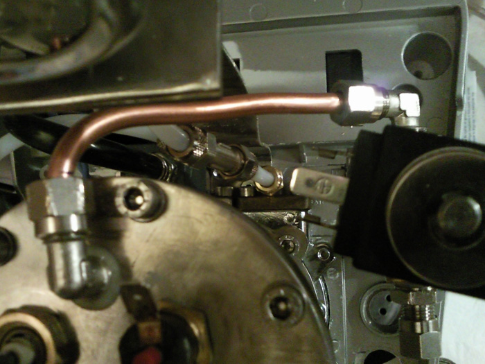

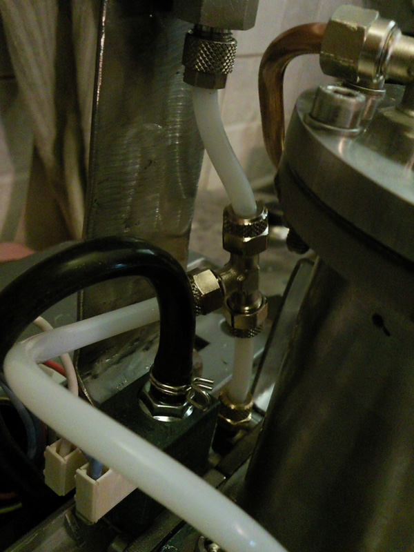

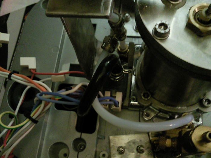

συνεχεια της κατασκευης και παραθετω λιγες φωτογραφιες
εδω φαινεται η εξοδος απο την opv που πηγαινει σε ενα ταφ οπου η μια εξοδος του πηγαινει στο μανομετρο και η αλλη εξοδος απο το ταφ πηγαινει στην εισοδο του μποιλερ
δειχνει οτι και η πρωτη φωτογραφια απο αλλη οπτικη γωνια

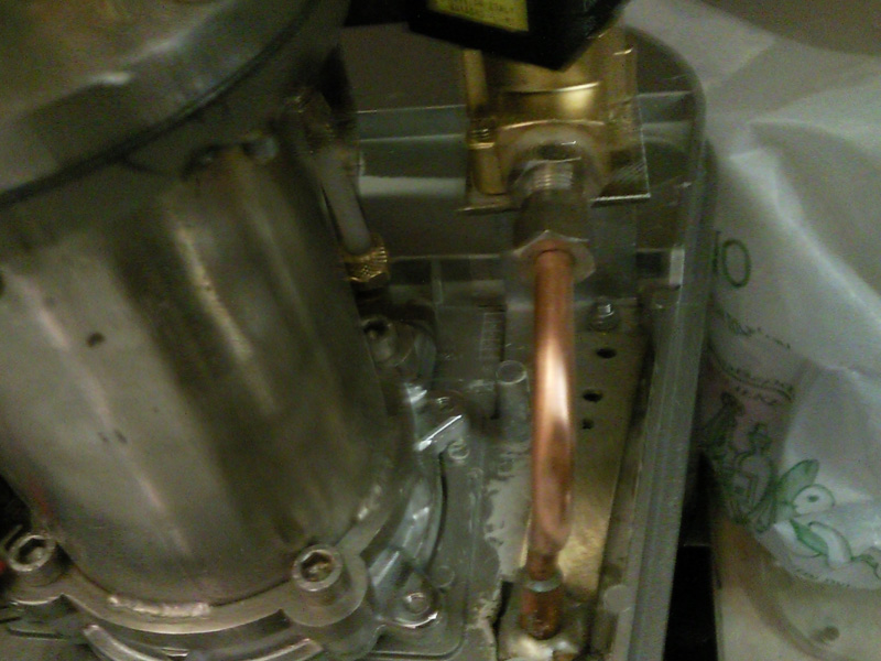

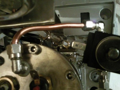

εδω βλεπουμε την εξοδο του ατμου οπου πηγαινει στην ηλεκτροβαλβιδα,εχει χρησιμοποιηθει χαλκοσωληνα 6χ4

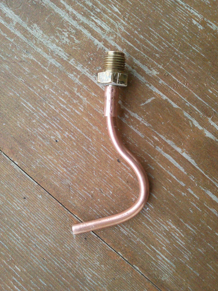

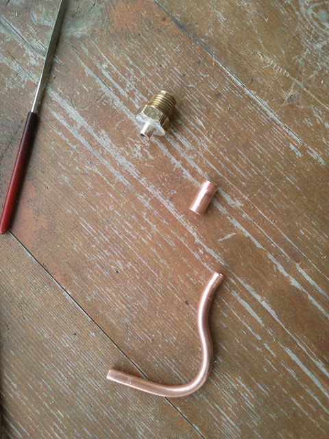

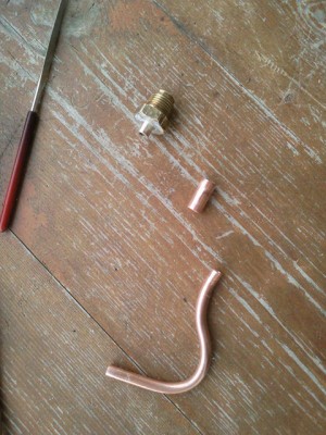

συνεχεια της κατασκευης λοιπον, σημερα το μονο που καταφερα να φτιαξω ειναι το ακροφυσιο του ατμου και αυτο οχι τελειως.
τελικα ηθελε πολυ δουλεια που δεν φαινονταν
παραθετω καποιες φωτογραφιες
τα κοματια που απαρτιζουν το εξαρτημα για συνδεση απο την ηλεκτροβαλβιδα μεχρι το ακροφυσιο

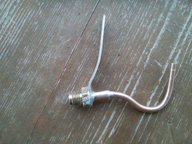

εδω συναρμολογημενα
εδω κολλημενα μαζι με ενα λαμακι για σταθεροποιηση
εδω φαινεται τοποθετημενο στην ηλεκτροβαλβιδα

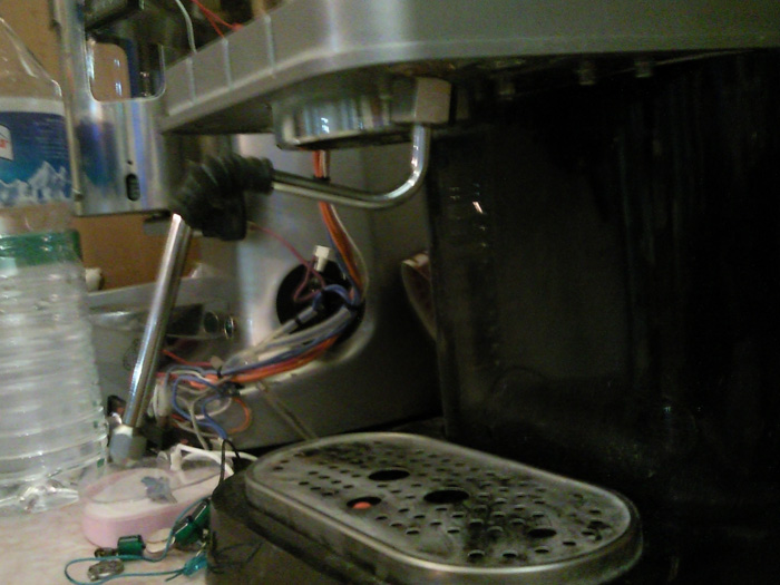

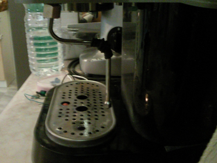

εδω φαινεται το ακροφυσιο ατμου της sylvia γυρισμενο προς τα πισω
και εδω φαινεται γυρισμενο μπροστα
