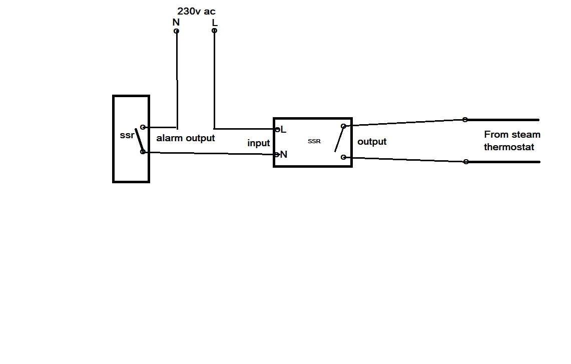

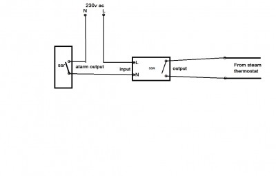

john_88 έγραψε:Το έχω και το δεύτερο ssr που πρότεινες αλλά δεν ξέρω πως πρέπει να το συνδέσω γιαυτό ρώτησα. Το pid το έχω συνδέσει και δουλεύει κανονικά για τον καφέ και θέλω ατμό τώρα. Έκανα ένα σχέδιο αν μπορείτε πείτε μου αν είναι οk .
OΧΙ δεν ειναι οκ ...ειναι λαθος.
Η σωστη συνδεσμολογια μονο εαν το ssr που εχουμε εχει εισοδo(input) 230v ειναι η παρακατω.
