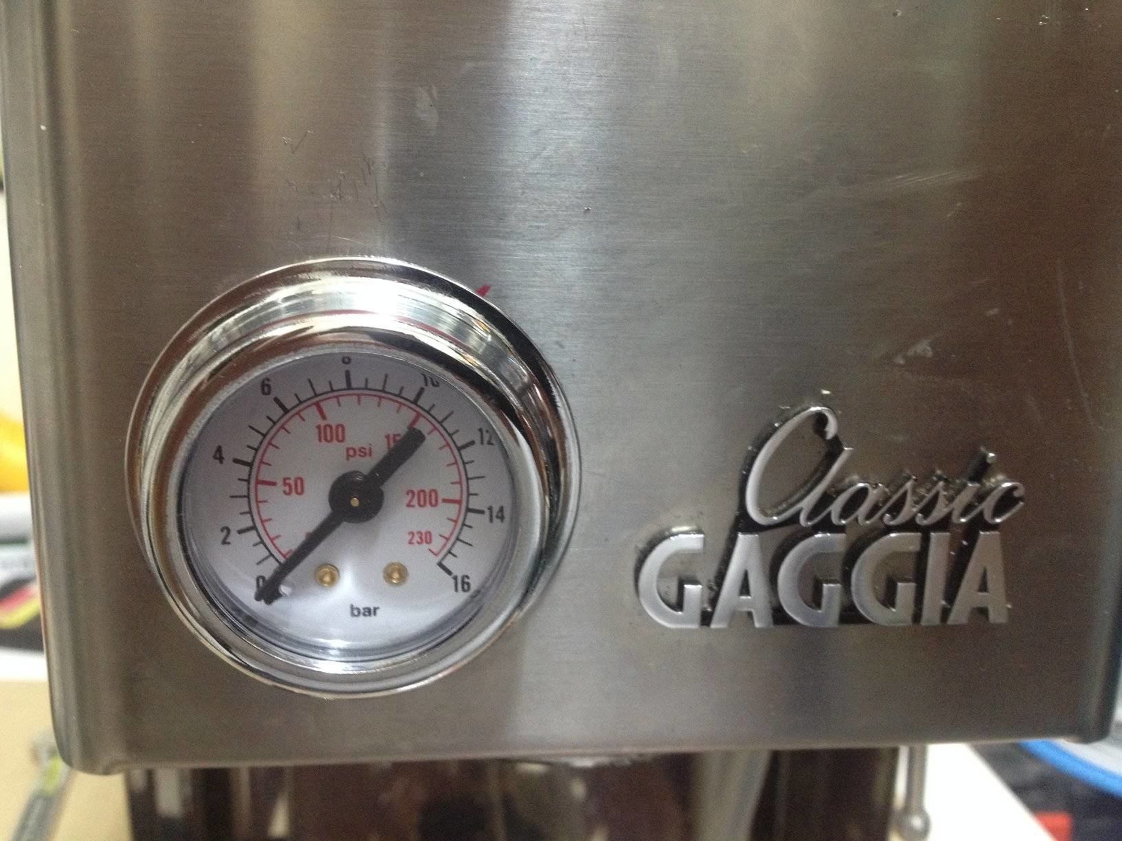

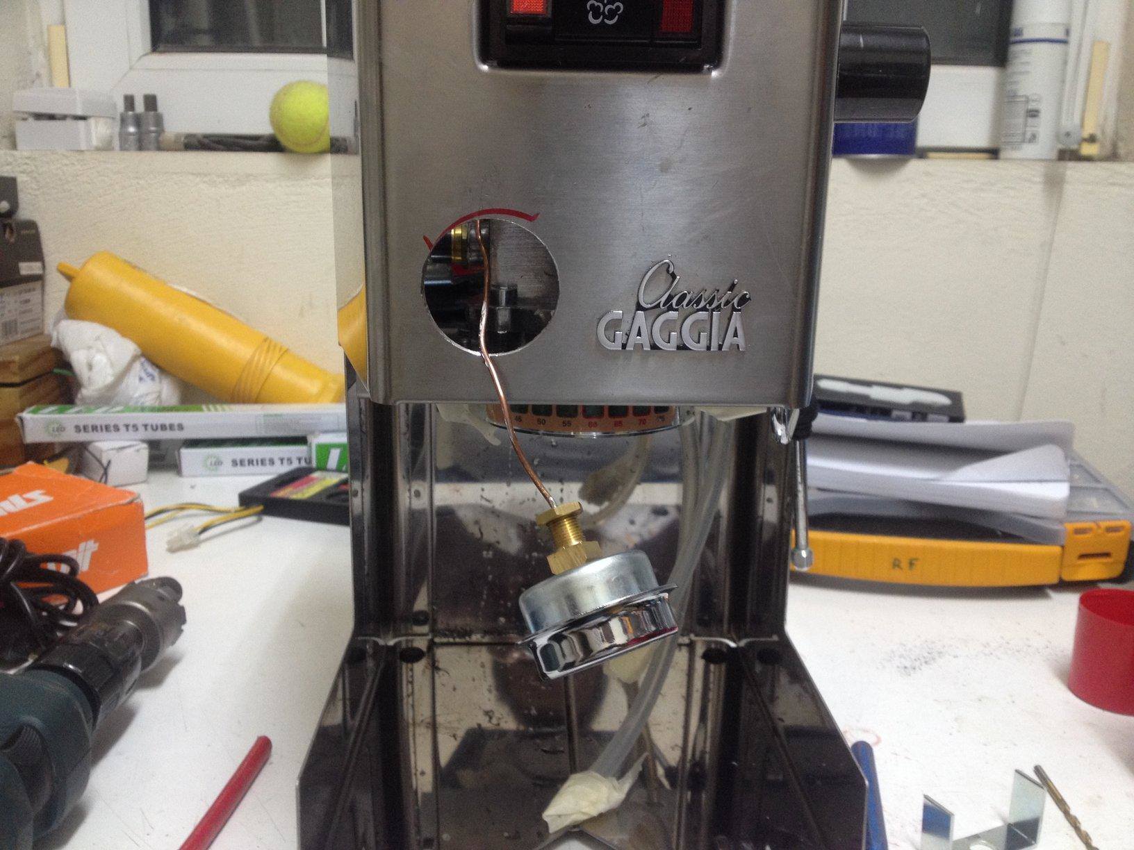

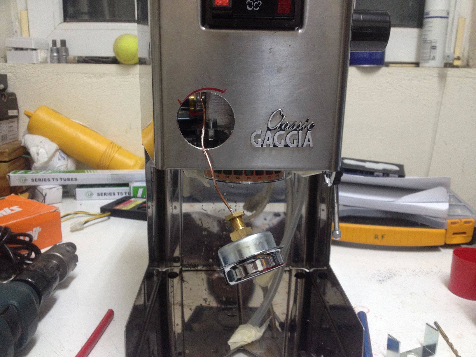

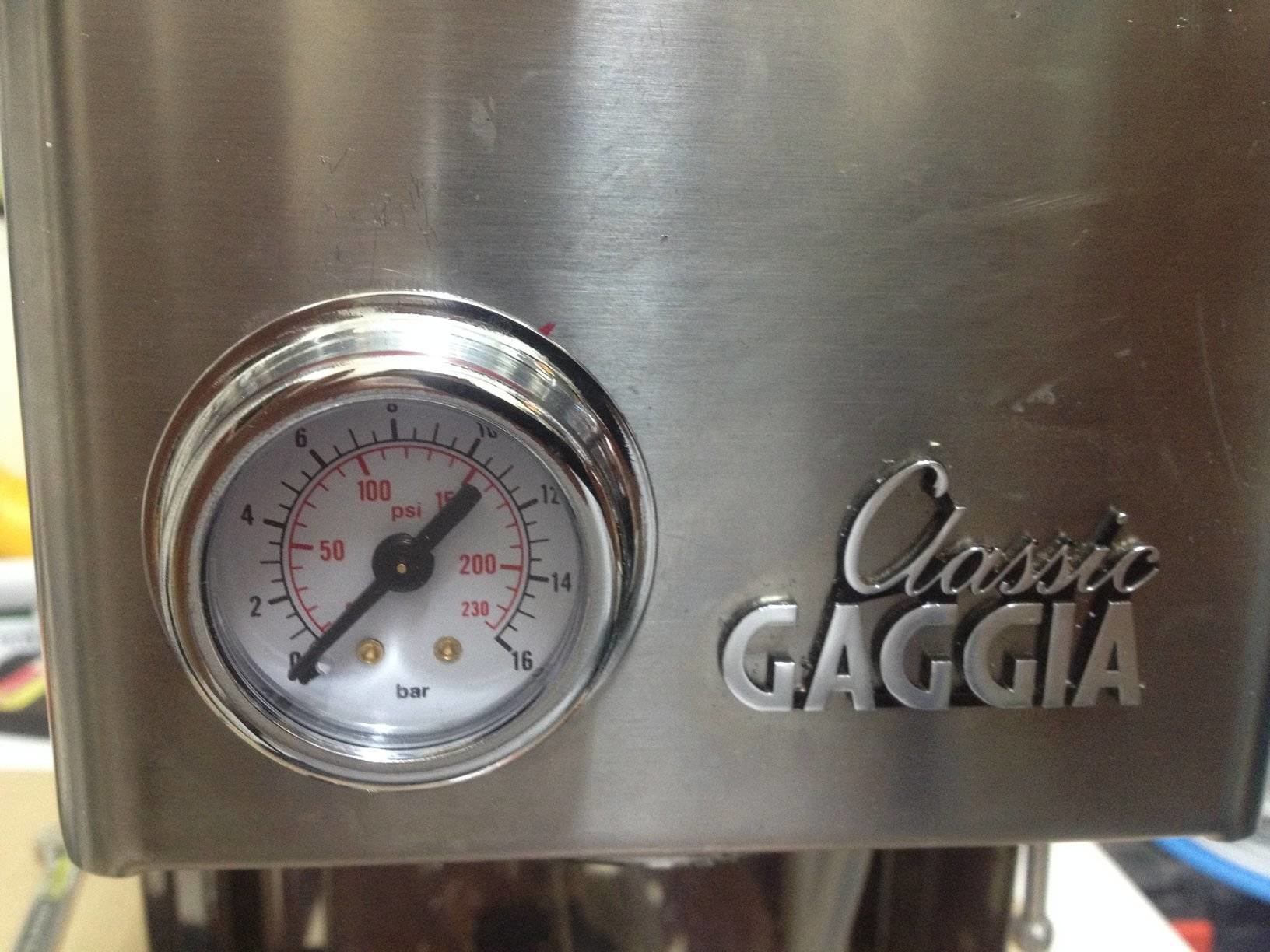

Μη αναγνωσμένη δημοσίευσηαπό supperclub » 01 Μάιος 2015, 16:38
Δημητρη καλησπερα και καλο μηνα να εχουμε.
Η τρυπα εγινε με επιτυχια και βαθμο δυσκολειας 0 , το εκοψε σαν βουτυρο.
Οριστε και η παρακατω φωτογραφιες.
οι γρατσουνιες ειχαν γινει απο το μαγνητακη του χρονομετρου ,πραγμα το οποι φυγανε με λειαντικη κρεμα για ινοχ
Το μονο που μενει για να γινει η συνδεση ειναι να ετοιμαστει το ακροφυσιο ατμου , το οποιο χρειαζεται να γινει σπειρωμα 1/8 για να βιδωθει το μανομετρο.
Ευχαριστω πολυ ολα τα παιδια για την βοηθεια και τις ιδεες .

Μη αναγνωσμένη δημοσίευσηαπό supperclub » 07 Μάιος 2015, 00:13
Λοιπόν φίλοι μου το μανόμετρο το εγκατέστησα , απο οτι φενεται με επιτυχία . Αυτο που θελω να ρωτήσω πριν ανεβάσω σχετικές φωτογραφίες και βίντεο ειναι το εξής .
Καθώς ενεργοποιήσω την μηχανή μετά απο κάποια λεπτά το μανόμετρο ανεβαίνει περίπου στα 8 μισή μπαρ . Μετά απο λίγο μπορει να καταβαίνει και καθώς ο θερμοστάτης φενεται να ξαναλειτουργεί μάλλον να ενεργοποιείται το θερμαντικό το μανόμετρο ξαναπάει στα 8 μισή μπαρ. Όταν κάνω εκχύλιση παει κανονικά περίπου στα 9 και κατι. Αν θεωρείται κατι λάθος σε αυτά που αναφέρω , παρακαλώ θα ηθελα να μου το πείτε.
Μη αναγνωσμένη δημοσίευσηαπό GKLTDKV » 07 Μάιος 2015, 00:23
και εμενα ετσι κανει,ειναι απολυτα φυσιολογικο μην ανησυχεις. :Yeah:
η πιεση ανεβαινει λογω θερμικης διαστολης του νερου.
Μη αναγνωσμένη δημοσίευσηαπό Dimitris_P » 07 Μάιος 2015, 11:14
Ωραία δουλειά :Yeah:
Δεν έχει opv η Classic και ανεβάζει πίεση σε idle ? :think:
