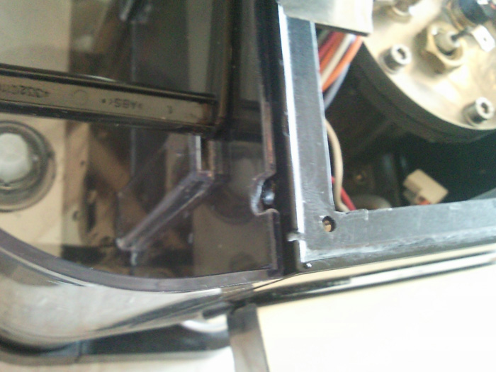

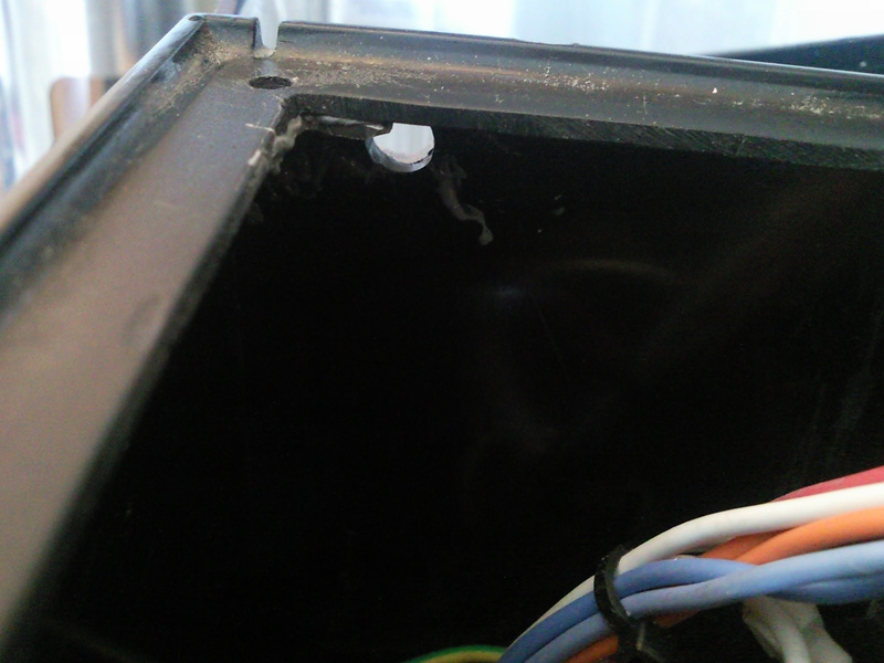

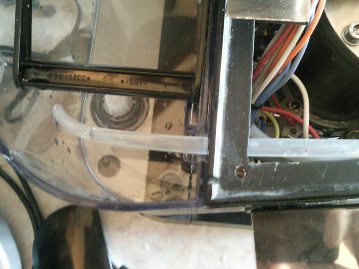

επειδη αλλαξε και η επιστροφη της opv και πηγαινει τωρα στο δοχειο νερου,παραθετω παρακατω καποιες φωτογραφιες
που δειχνουν την καινουργια αυτη διαδρομη.

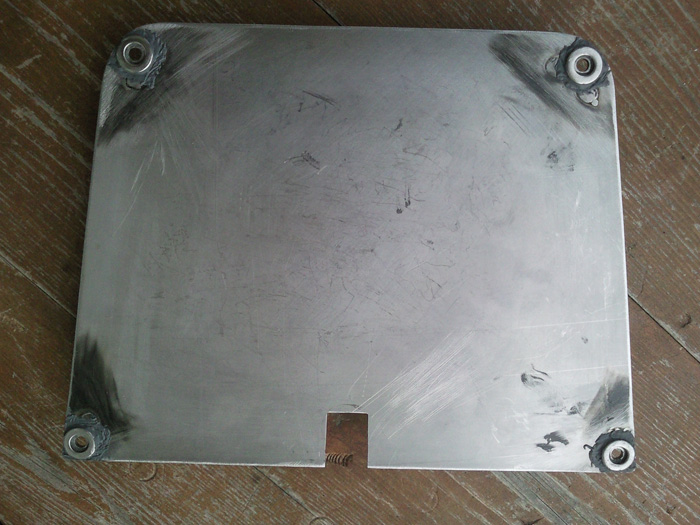

σημερα ασχοληθηκα με την θερμαινομενη πλακα,ηθελα να βρω εναν τροπο διαφυγης της εσωτερικης θερμοκρασιας
χωρις ομως να την τρυπησω για τον φοβο μην πεσει οτιδηποτε μεσα.
ετσι μετα απο σκεψη αποφασισα να σηκωσω την πλακα 1 χιλιοστο κολλωντας απο κατω δυο ροδελες με εποξειδικη κολλα.
προτιμηθηκε η κολλα αντι ηλεκτροκολλησης διοτι δεν δεχεται καποιο ιδιαιτερο ζορι και απο την αλλη
η ηλεκτροκολληση δεν κανει για τοσο λεπτεπιλεπτες δουλειες.

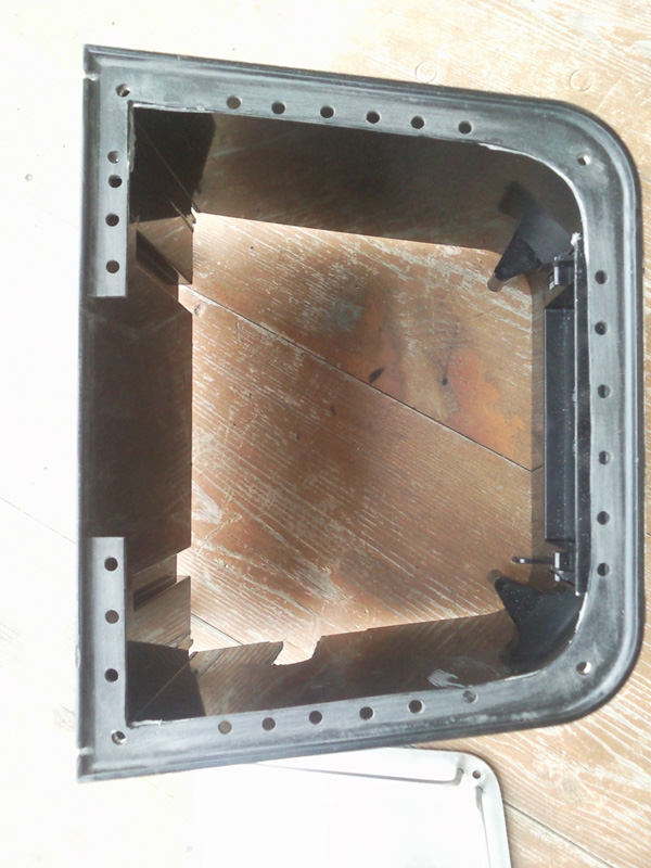

για να ενισχυσω περαιτερω την διαφυγη της θερμοκρασιας ανοιξα καποιες τρυπες και στο πλαστικο περιμετρικα,
στην πατουρα της πλακας δηλαδη.
οποτε τωρα υπαρχει περιμετρικα της πλακας κενο ενος χιλιοστου για την διαφυγη της θερμοκρασιας. το κατα ποσο θα δουλεψει μενει να αποδειχτει στην πραξη.
παραθετω 2 φωτογραφιες που δειχνουν το αποτελεσμα.
εδω φαινονται οι ροδελες κολλημενες κατω απο την πλακα
και εδω φαινονται οι τρυπες περιμετρικα στην πατουρα
