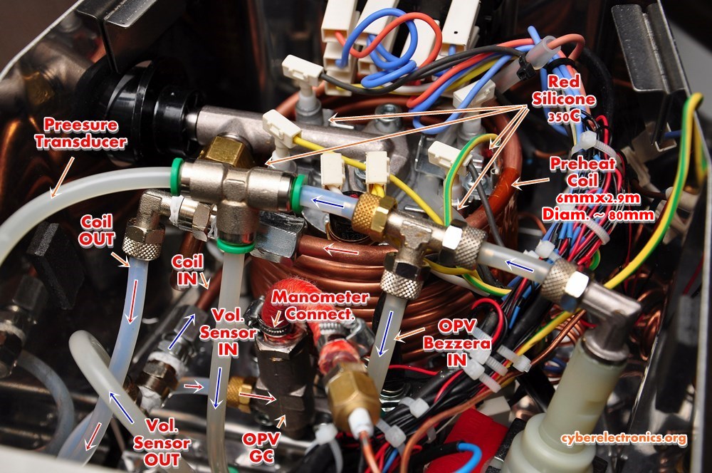

Διαβάζοντας τις σελίδες έχω μια απορία :
Τελικά στην σύνδεση χρειάζεται απαραίτητα το steam valve http://www.ebay.com/itm/GAGGIA-PARTS-STEAM-VALVE-KIT-FOR-EVOLUTION-COFFEE-SELECTA/321753171605?_trksid=p2047675.c100011.m1850&_trkparms=aid%3D222007%26algo%3DSIC.MBE%26ao%3D1%26asc%3D30987%26meid%3D9464fcd372ad415c89e774c94279fe7b%26pid%3D100011%26rk%3D2%26rkt%3D2%26sd%3D321693126000 για να πάρουμε σωστές μετρήσεις;
H αρκεί μονάχα το http://www.espressoxxl.de/shop/artikel/IS0318/nonJava/detail.html

Μη αναγνωσμένη δημοσίευσηαπό supperclub » 13 Μάιος 2015, 13:41
Απο οτι κατάλαβα εγώ τουλάχιστον για να πάρεις σωστή πίεση και σε αναμονή αλλά και την ωρα της εκχύλισης ,χωρίς τρέμουλα στην βελόνα ,μάλλον χρειάζεσαι αυτο το steam wand .
Εμένα τουλάχιστον δουλεύει για την ωρα μια χαρά .

Μη αναγνωσμένη δημοσίευσηαπό hackertom » 14 Μάιος 2015, 13:53
Ευχαριστώ για την απάντηση φίλε! Και κάτι ακόμα αυτό μετράει και την πίεση του ατμού; H μόνο της εκχύλισης; Εαν θέλουμε να δούμε και την πίεση του ατμού τι κάνουμε;

Μη αναγνωσμένη δημοσίευσηαπό GKLTDKV » 18 Μάιος 2015, 15:03
hackertom έγραψε:Ευχαριστώ για την απάντηση φίλε! Και κάτι ακόμα αυτό μετράει και την πίεση του ατμού; H μόνο της εκχύλισης; Εαν θέλουμε να δούμε και την πίεση του ατμού τι κάνουμε;
φιλε μου ενα μποιλερ εχει η μηχανη σου.
με ενα μανομετρο βλεπεις την πιεση που εχεις σε οποια λειτουργεια και αν ειναι η μηχανη σου. (εκχυλισης η ατμου εννοω )
