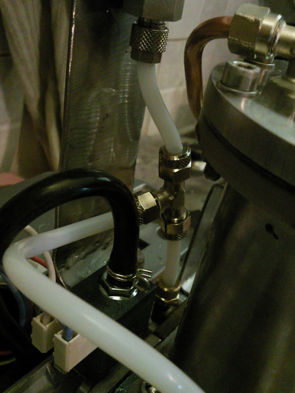

εγω φιλε μου το εχω κανει οπως δειχνει η φωτογραφια. εγω εχω βαλει ενα ταφ μετα την opv
και η μια εξοδος πηγαινει στο μποιλερ και η αλλη στο μανομετρο.

αν παρατηρησεις προσεχτικα την φωτογραφια που εβαλα πιο πριν θα δεις οτι εγω στην εισοδο του μποιλερ
εχω βαλει συνδεσμο απο gaggia evolution που παιρνει σωληνακι τεφλον 6χ4 και η opv ειναι αλλου.
εσενα τωρα επειδη η opv ειναι κατευθειαν επανω στο μποιλερ θα πρεπει να παρεμβαλεις ενα ταφ στο σωληνακι
που παει απο την αντλια στην opv για να συνδεσεις το μανομετρο.
αν εχει σωληνακι τεφλον 6χ4 θα χρειαστεις ενα ταφ οπως αυτο http://www.airblock.gr/pepiesmenos-aeras/rakor-taxysyndesmoi/rakor-aeros-vidota/taf-vidoto-syndetiko.html
και ενα συνδεσμο για το μανομετρο εμενα επαιρνε αυτον http://www.airblock.gr/pepiesmenos-aeras/rakor-taxysyndesmoi/rakor-aeros-vidota/isio-vidoto-me-thiliko-speiroma.html
6χ4 1/4 δεν ξερω αν ειναι το ιδιο και εσενα,και φυσικα τεφλον σωληνακι 6χ4 http://www.airblock.gr/solinaki-teflon-tf-4-6.html.

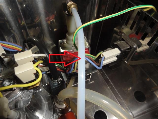

Ευχαριστώ για τις πληροφορίες φίλε! Τώρα για να μην κάνω καμιά πατάτα μιας και ήρθε η ώρα της εγχείρισης εγώ θα τοποθετήσω το "Τ" εκεί που έχω το βελάκι σωστά; Και με ένα τεφλόν ίδιο με αυτό να πηγαίνει στο μανόμετρο;

Μη αναγνωσμένη δημοσίευσηαπό GKLTDKV » 23 Μάιος 2015, 13:49
ετσι ακριβως οπως τα λες.
