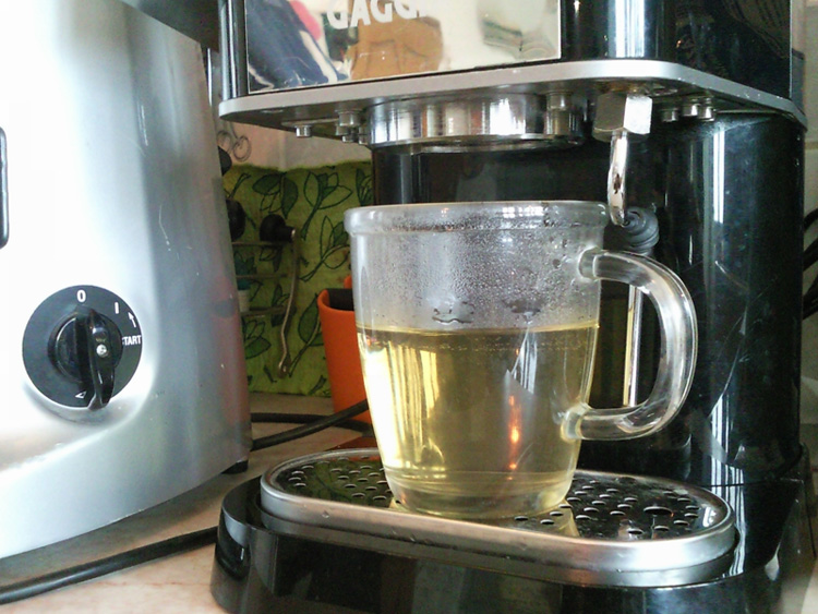

εχθες που εκανα δοκιμες με το pid για να δω πως τα παει με την θερμοκρασια κτλ και εβγαζα νερο παρατηρησα
οτι το νερο εχει μια ελαφρια κιτρινη αποχρωση να το πω,καπως ετσι τελος παντων, τι μπορει να ειναι?
αφου ολα ειναι ανοξειδωτα και ορειχαλκος.
απο που μπορει να προερχεται,ισως εχει συναντησει καποιος παρομοιο προβλημα και μου πει τι μπορει να ειναι.
εγω δεν μπορω να βγαλω ακρη.

γιωργο δεν νομιζω να ειναι κατι το σημαντικο,,υπαρχει περιπτωση με τη θερμοκρασια να πεταξε οτι βρωμια υπηρχε στα μεταλα,ακομα κ χρωμα χαλκου απο την αντισταση.καμια φορα λογο θερμοτητας οταν ειναι καινουργια τα πραγματα το κανουν αυτο!! τραβα νερο μεχρι να καθαρισει! μπορει ακομα κ απο τις κολησεις!! (παντα ταπεινοι μου αποψη) ;)

εχω βγαλει αρκετα λιτρα και ακομα τιποτα,οριστε πως βγαινει το νερο
εχω κανει backflush και αφαλατωση μπας και καθαρισει το νερο αλλα το αποτελεσμα παραμενει οπως
φαινεται στην φωτογραφια

Ρε συ Γιωργο δε διαβασες αυτα που ειχα γραψει για την αντισταση που ειχα παρει απο το Ρομπογιαννακη και καλα ινοξ, α#@$#%α σιδερενια ειναι τα ρακορ απο κει βγαινει η σκουρια, και η δικια σου απο τον Ρομπογιαννακη δεν ειναι??

ω θεουλη μου τι νερο ειναι αυτο..
εχεις θεμα σοβαρο..πρεπει να λυσεις να δεις τι ειναι.. :Oops!:

Σε μενα ετσι εβγαινε το νερο σκουρια ειναι, ισως να σου πουνε οτι θελει καψιμο αλλα ειμαι σιγουρος οτι ειναι σιδερενια ή καποιο μερος της. Αλλη αντισταση φιλε ( http://www.doikas.com/1200w-1-4.html) και δυστηχως θα χρειαστεις να φτιαξεις καινουργιο καπακι στο μποιλερ. Μακαρι να μην ειναι ετσι τα πραγματα ευχομαι γιατι ειναι ταλαιπωρια, τα περασα και γω :banghead: :banghead:

Γιωργαρε το ποτηρακι ειναι λες κ πας για τη πρωινη εξεταση ουρων... :tooth:
Κοιταξε το κ μην πιεις αν δεν το λυσεις ;)
