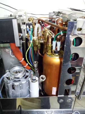

Η Αντλία της μηχανής παίρνει κίνηση από το αντίστοιχο μοτέρ το οποίο όμως δεν είναι οριζόντια τοποθετημένο (για χωροταξικούς λόγους) αλλά κάθετα στην μηχανή και το χειρότερο ; το μοτέρ είναι κάτω από την αντλία με ενδεχόμενο κίνδυνο να περάσει νερό στο μοτέρ από την αντλία.
Για την αντιμετώπιση του κινδύνου οι μηχανικοί της izzo τοποθέτησαν μια φλάντζα στη βάση της αντλίας οπότε σε περίπτωση διαρροής να μην περάσει το νερό στο μοτέρ. Επιπροσθέτως τοποθέτησαν και ένα σωληνάκι το οποίο λειτουργεί σαν αποχέτευση οδηγώντας το νερό μακρυά από το μοτέρ στην περίπτωση μεγαλύτερης διαρροής.
Επειδή ο χρόνος είναι καλύτερος κριτής και από τις διάφορες αναφορές προβλημάτων φαίνεται ότι ο περιγραφόμενος τρόπος αντιμετώπισης είναι αποτελεσματικός στη δική μου περίπτωση αποδείχτηκε ότι ήμουν απλά τυχερός καθώς ήταν θέμα χρόνου να έχω θέμα με την αντλία και ακόμη περισσότερο με το μοτέρ.

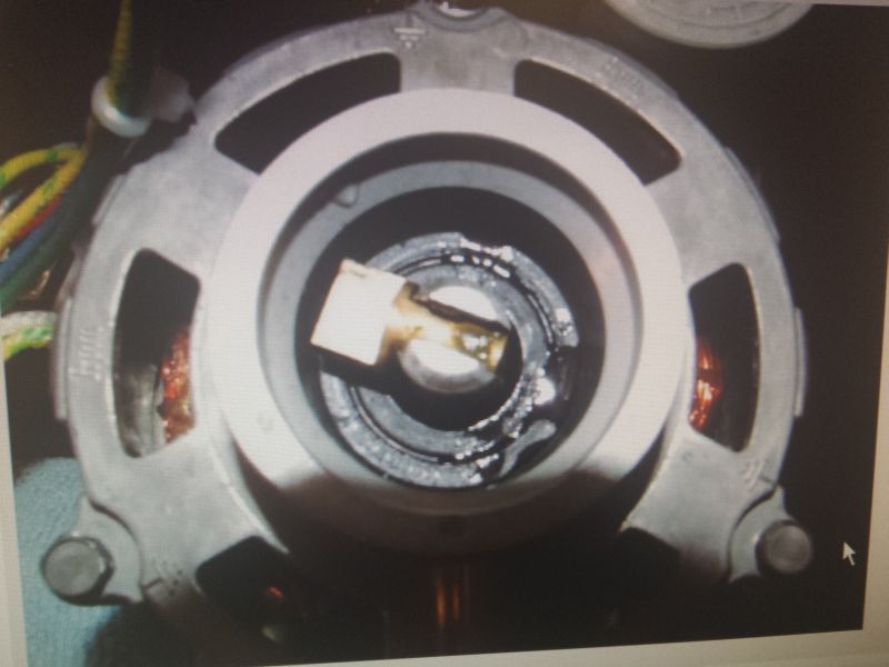

Πηγαίνοντας την μηχανή στον αγαπητό μου φίλο Δημήτρη για άσχετο λόγο, και από καθαρό ενδιαφέρον ο Δημήτρης διαχώρισε την αντλία από την βάση του μοτέρ για να ελέγξει τυχόν διαρροές της αντλίας. Με μεγάλη έκπληξη, διαπιστώθηκε μια μικρή διαρροή. Αποφασίστηκε λοιπόν η απομάκρυνσή της από την μηχανή χωρίς να γίνουν σημαντικές αλλαγές στην μηχανή στη περίπτωση που αποφασίσω να την αντικαταστήσω. Ο Δημήτρης άμεσα σκέφτηκε και υλοποίησε τη λύση για την οριστική εξάλειψη του προβλήματος.

1.Το σωστό τρόπο εξάλειψης του προβλήματος που δεν είναι άλλος από την μεταφορά του μοτέρ / αντλίας εξωτερικά της μηχανής και φυσικά τοποθετημένη οριζοντίως κάτω από τον πάγκο της κουζίνας προκειμένου να μην ζορίζεται το μοτέρ και ιδιαίτερα το / τα ρουλεμάν

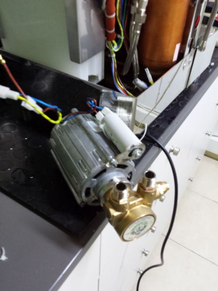

2.Το μοτέρ με την αντλία εξωτερικά

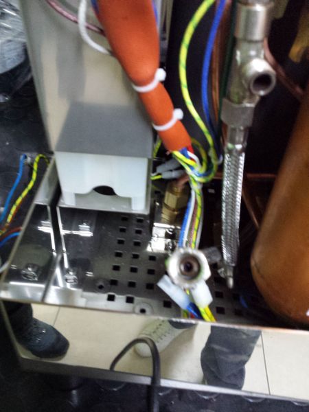

3.Την μηχανή χωρίς το μοτέρ

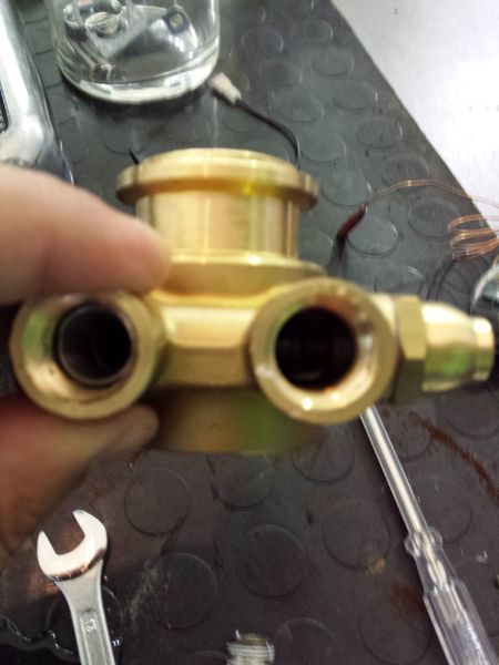

4.Την αντλία
5. Τη διαρροή από την αντλία στη βάση του μοτέρ

Φαίνεται το μοτέρ το οποίο είναι κάθετα τοποθετημένο στην μηχανή και το διαφανές σωληνάκι που λειτουργεί ως αποχέτευση.
Η βάση του μοτέρ όπου φαίνεται η διαρροή καθώς και η φλάντζα που συγκρατεί το νερό.
Η περιστροφικού τύπου αντλία.
Η μηχανή χωρίς το μοτέρ.
Το μοτέρ με την αντλία εξωτερικά.
Το μοτέρ με την αντλία τοποθετημένα κάτω από τον πάγκο της κουζίνας συνδεδεμένη.
