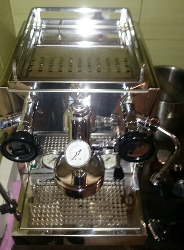

Θα ήθελα να τοποθετήσω μανόμετρο/πιεσόμετρο στη μπροστινή βίδα του Ε61 -όπως έχετε κάνει μερικοί εδώ μέσα- αλλά το πρόβλημα ειναι οτι δεν βρίσκω κάποια έτοιμη λύση στο εμπόριο.Δηλαδή ενώ τα μανόμετρα έχουν σπείρωμα σε ίντσες - το σπείρωμα στο Ε61 είναι Μ6 και δεν υπάρχει τέτοιος μετατροπέας στο εμπόριο.
(Δανείζομαι τη φωτό απο το φόρουμ)
Εικόνα
Μπορεί να βοηθήσει κάποιος που αντιμετώπισε το ίδιο πρόβλημα?

Πρεπει να τον φτιαξεις μονος σου.Δεν υπαρχει στο εμποριο ουτε με υλικα που τα μονταρεις και γινεται.Σε τορνο μονο με ορειχαλκο.Θυληκο 1/8 απο τη μια και αρσενικο Μ6 απο την αλλη.

το μανόμετρο που φοράει επάνω το δίνει κάτω από 30 ευρώ + μεταφορικά. Νομίζω είναι «κομπλέ» και μπαίνει κατ´ευθείαν πάνω στα περισσότερα γκρουπ Ε61 έχει δε κωδικό item code no :5530011.
Στείλε τους email γιά τα περαιτέρω...

Και πάνω που πιστευα κι εγω οτι θα έπρεπε να απευθυνθώ σε μηχανουργείο για την πατέντα (όπως είπε και ο woodsman), μετά το ποστ του Pollux βρήκα αυτό που έψαχνα στο ebay (και δεν καταλαβαίνω τόσο καιρό γιατι δεν το έβρισκα!!!).
http://www.ebay.co.uk/itm/Isomac-e61-pump-manometer-gauge-5530011-DN40/253053254555?epid=20005709981&hash=item3aeb263b9b:g:XbYAAOSwjyxZb2AV
Με 50 λίρες παίρνει κανεις έτοιμο μπαρόμετρο με σπείρωμα Μ6 για να ταιριάξει κατευθείαν σε ολα τα Ε61 groups.
Ευχαριστώ για τις απαντήσεις σας! :Yeah:

Και αυτο πως γινεται?
Ξεβιδωνεις αυτην τη βιδα allen που εχει πανω το Ε61 και βιδωνεις το μπαρομετρο και τελος? Ειναι τοσο απλο?
Re: Μανόμετρο σε Ε61 group
Μη αναγνωσμένη δημοσίευσηαπό Rallakias » 06 Νοέμ. 2017, 00:23
Ετσι δειχνει-τόσο απλό!
Ισως όμως να υπάρξει ενα θέμα απο το γεγονός οτι για να στεγανοποιήσει πλήρως η βίδα πρέπει να βιδώσει τέρμα για να πατήσει ενα ''λαστιχάκι'' και στο τέρμα της βίδας δεν ξέρεις πώς θα κάτσει το μανόμετρο-αν θα είναι ίσιο δηλαδή.Αν στεγανοποιεί σωστά ακομα και αν δεν βιδωθεί τέρμα η βίδα , τότε ολα καλά.Αλλιώς ταινία τεφλόν(δεν θα το προτιμούσα).
