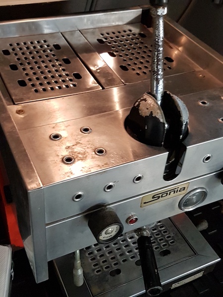

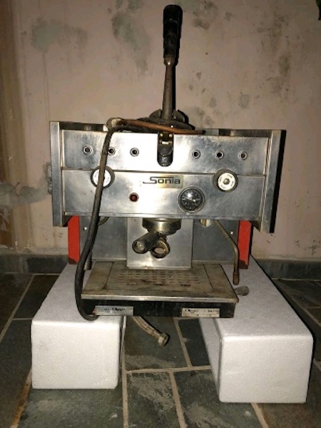

Καλησπέρα στην ομάδα!

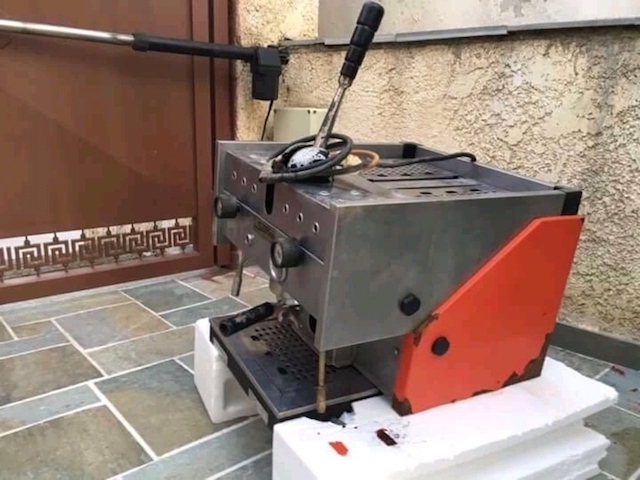

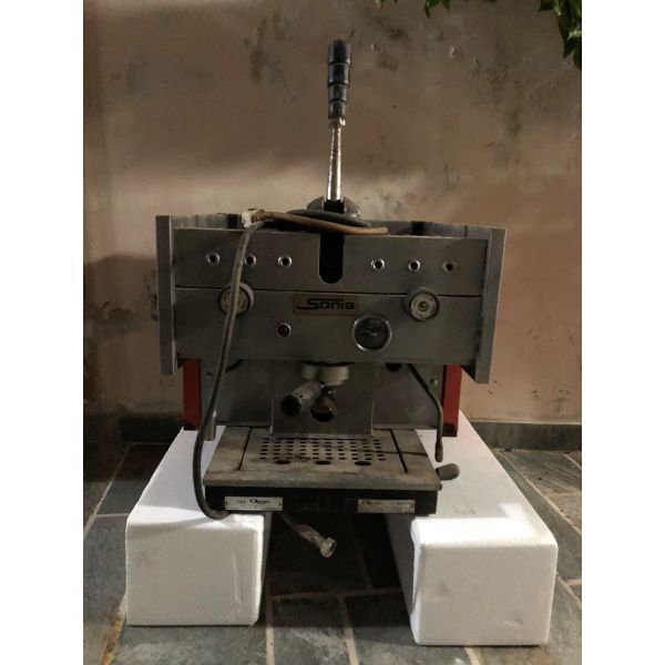

Ήθελα να ανοίξω αυτό το θέμα με σκοπό να μοιραστώ μαζί σας το νέο πρότζεκτ και σετ απ που πορέκυψε έτσι στα ξαφνικά, μια μέρα καθώς χάζευα στο google...

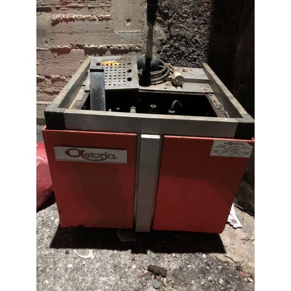

πέφτει λοιπόν το μάτι μου σε μια αγγελία μιας μηχανούλας, η καημένη λίγο παρατημένη, σκονισμένη, άπλυτη και αφυδατωμένη, είχε γύρει κιόλας..
Την βλέπω και σκέφτομαι τώρα τι κάνω...; αξίζει η μηχανη; Θα δουλέψει; δεν έχω (είχα) ιδέα.. Θα γίνει όμορφη και παρουσιάσιμη; Θα μπορεί να μπει στο σπίτι(μέγεθος, βάρος, ύψος, σύνδεση στο δίκτυο); Πολλά ερωτήματα, Τι να πρωτοσκεφτεί κανείς.. Τι λέει η λογική και τι το συναίσθημα.. και εν τέλει αξίζει να ασχοληθεί κανείς;
to be continued...

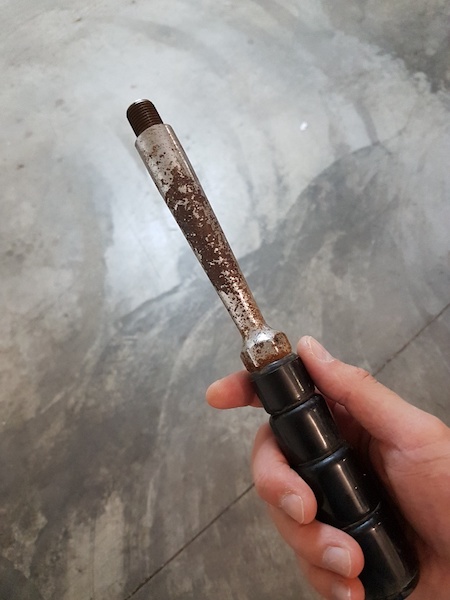

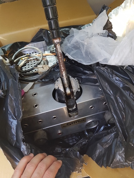

Συνεχίζοντας την ιστορία με το ασχημόπαπο λοιπόν..

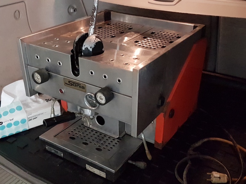

Επικοινώνησα με το πωλητή ο οποίος μου εξήγησε ότι η μηχανή ανήκε στο πατέρα του και δούλεψε από το 1980 μέχρι το 2008 στο καφενείο ενός χωριού της Έυβοιας και έκτοτε ήταν κλεισμένη σε μία αποθήκη...
Χωρίς τη δυνατότητα να μπορώ να την δω άμεσα μιάς και ήταν 3μιση ώρες μακριά, αποφάσισα να δείξω πίστη στο φιλότιμο του ανθρώπου και δέχτηκα να μου την στείλει χωρίς καν έλεγχο.. Βέβαια σε αντίστοιχα φόρουμ, υπάρχουν διάφορες αντίστοιχες περιπτώσεις, και η μηχανή είναι σχετικά απλή (χωρίς πολλά ηλεκτρκικά και καθόλου ηλεκτρονικά) και η ποιότητά κατασκευής είναι τύπου τανκ οπότε λέω κάτι θα γίνει.. (έχοντας και στο μυαλό ότι ξέρω κάποιον που μπορεί και να ψήνεται να την αναλάβει..)

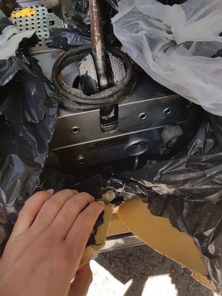

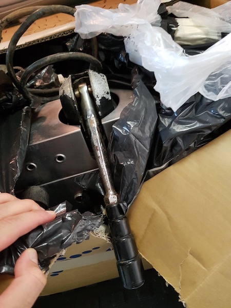

Έτσι ακριβώς πριν 6 εβδομάδες Παρασκευή η μηχανή έφτασε σε ένα κιβώτιο με ένα μοχλό να εξέχει από πάνω..
Το πρώτο πράγμα που έκανα ήταν να δώ αν δουλευει ο μοχλός και άν κατεβαίνει.. και ναι δουλέυει!! :Yeah: και τη δύναμη που θέλει.. :new_shocked: νιώθεις ένα δέος αν δεν έχεις χρησιμοποιήσει commercial lever..

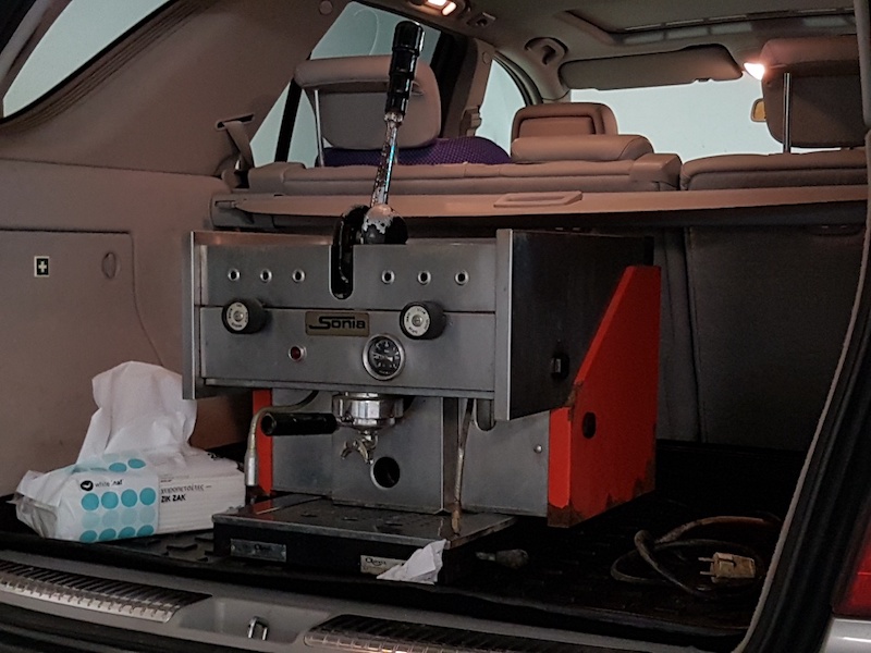

Συνεχίζοντας λοιπόν την ιστορία μας..
Έχοντας στο πορτ μπαγκάζ τη μηχανή καμιά βδομάδα λέω ας πάρω ένα τηλ το φίλο Δημήτρη (woodsman) να του πω τα μαντάτα... Ενώ βέβαια ήξερα ότι είχε πήξει και δεν θα είχε χρόνο ούτε για ένα βλέφαρο, μου λέει καλά άντε φερτην να της ρίξω μια ματια και βλέπουμε..
Την πάω, την βλέπει.. μένει λίγο αμίλητος, και λέει ᾽᾽καλά μας δουλέυεις..; Τι είναι αυτό..᾽᾽ .. ευτυχώς τελικά δέχτηκε να την κρατήσει.. και η περιπέτεια ξεκίνησε..

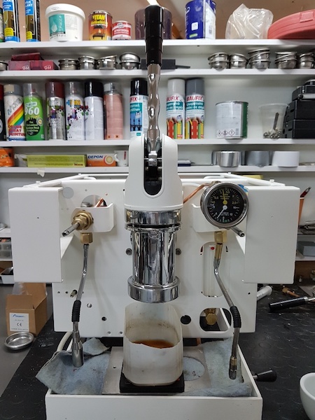

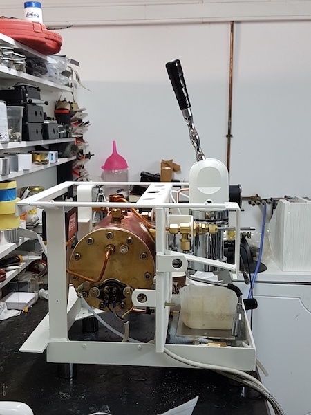

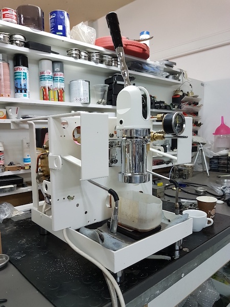

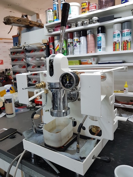

Μη αναγνωσμένη δημοσίευσηαπό Drevan » 30 Ιούλ. 2018, 15:30

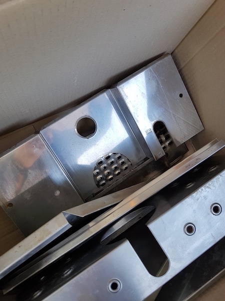

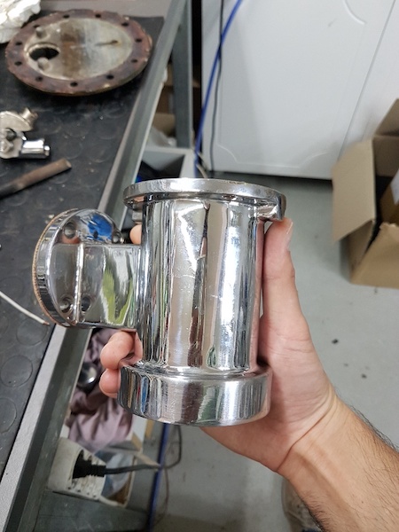

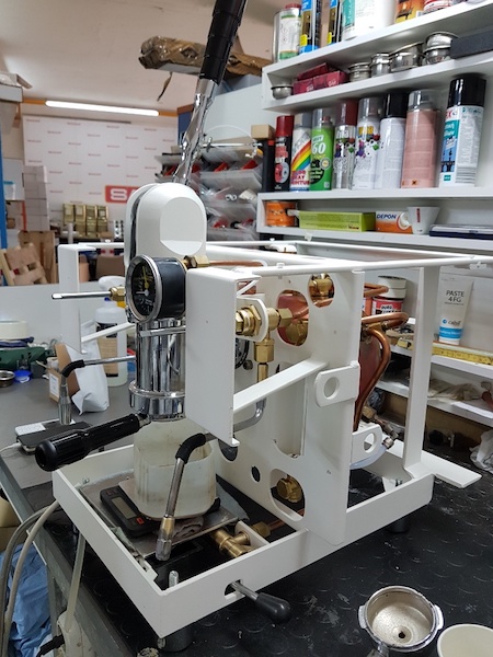

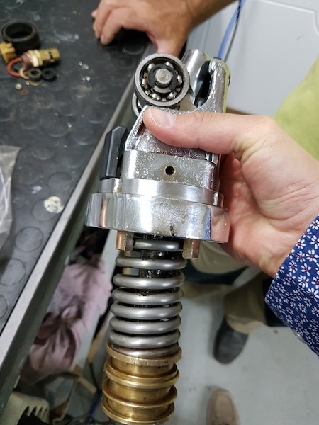

Ευτυχώς η συνέχεια από το σημείο αυτό και ύστερα άρχισε να γίνεται πιο ευχάριστη.. Ο Δημήτρης την αποσυναρμολόγησε πλήρως και η ανακατασκευή - βελτἰωση ξεκίνησε..
Αρχικά το Research and Develpoment της Woodsman Inc. σε συνδυασμό με το σχεδιαστήριο αποφάνθηκαν ότι πρέπει ο σκελετός, τα πλαινά και το καπάκι του γκρουπ να βαφτούν λευκά. Τα ανοξείδωτα θαμπά όπως ήταν δεν έλεγαν και τιποτα και αποφασίστηκε να σταλθούν για λείανση και στίλβωση στον ειδικό... Δεν ξέρω μήπως είναι το ίδιο R&D τμήμα με La Marzocco γιατί για Linea Mini λευκή πήγαινε η φάση.. Εγώ βέβαια αμίλητος περίμενα υπομονετικά να δω τι θα βγει από όλο αυτό..
Επίσης τελικά οι ελλείψεις ήταν αρκετές για μηχανή του σήμερα, δηλαδή δεν υπήρχε καν βαλβίδα αναπνοής καθώς και διακόπτης on/ off.. Επίσης το safety valve ήθελε αλλαγή καθώς και καινούργιο μανόμετρο, συν όλες τις φλάντζες..
Που και που πέρναγα να ρίξω μια ματία και καμιά φωτό για να έχουμε να θυμόμαστε..
Το καπάκι του μπόιλερ στο βάθος.. μεγαλυτερο από δισκόφρενο όπως είπε και ένας φιλος

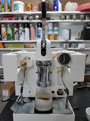

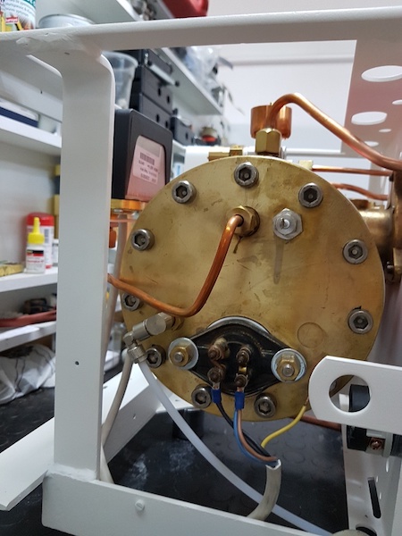

Μη αναγνωσμένη δημοσίευσηαπό woodsman43 » 04 Αύγ. 2018, 08:22

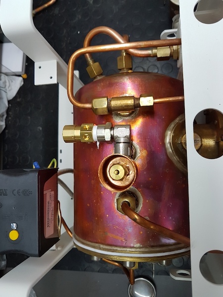

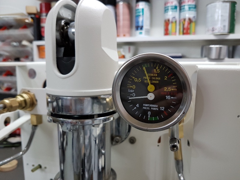

Σταυριανα οντως ελαμψε.Κρατηθηκε η διαχρονικη της μορφη ομως γιατι θα ηταν βεβηλωση να την αλοιωσουμε με συγχρονες διακοσμητικες επεμβασεις.
Εσωτερικα ομως και μεσα στο μποιλερ κατασκευαστικε ενα ΗΧ δικης μου σχεδιασης με το οποιο εγινε το γκρουπ satureted χωρις θερμοσυφωνισμο.
Τωρα πια δεν εχουμε βρασμους του νερου και δεν απαιτειται φλας παρα μονο μια δυο εικονικες εκχυλισεις για να ζεσταθει καλα ολο το γρουπ.
Να πω οτι ζεσταινεται πολυ γρηγορα για τετοιου μεγεθους μηχανη.
Μακραν τα καλυτερα καφεδακια που εχω πιει συγκρινομενη με ιερα τερατακια του χωρου εξοπλισμενα με pressure profile και ενα σκασμο καλουδια.
Μονο με αυτη την silvia μπορω να την βαλω διπλα διπλα στο φλυτζανι.
Απο οσα εχω βιωσει εννοειται..... και οχι επειδη ειμαι καλος τεχνικος και φτιαχνω παππαδες μερικες φορες :lol: :lol:
Φημες φημες και κακοηθειες.Μην πιστευεις κανεναν :lol:
Εξυπακουεταο οτι χρειαζεται χερι το εργαλειο.Δεν ειναι plug and play στις εκχυλισεις τις.
Re: Cma Astoria Sonia AL1
Μη αναγνωσμένη δημοσίευσηαπό Drevan » 04 Αύγ. 2018, 17:27
Upgrade Δημήτρη;;;; Δηλαδή πόσο καλύτερος μπορεί να γίνει πια αυτός ο μύλος.. :2funny:
Σταυριάνα κοίταξε να δεις... Η μηχανή λάμπει.. θα δεις και τις τελικες φωτό.. έγινε από ασχημόπαπο κύκνος και δεν το λέω επειδή είναι δικιά μου..., αλλά της πάει.. νομίζω πολύ πιο όμορφη από πριν.
Για την ιστορία λοιπόν όσον αφορά την εξωτερική εμφάνιση δεν είναι μυστικό ότι η μηχανή είναι λίγο τεράστια (για οικιακή συσκευή). Έτσι λοιπόν το συζητήσαμε λίγο, θα μπορούσαμε να κάνουμε πολλά να κοψουμε σε μέγεθος ή σε αέρα καθώς η μηχανή είναι λίγο τετραγωνη, ενώ θα μπορούσαμε να έχουμε το γκρουπ εκτεθειμένο σε κοινή θέα, καθώς και πλαινά πλέξι να φαίνεται το θηρίο μπόιλερ με τα γιγάντια μπουλόνια που κλείνουν το καπάκι.. Τελικά όμως είπαμε να διατηρήσουμε τοναρχικό της χαρακτήρα και απλά να την εκμοντερνίσουμε.. στο κάτω κάτω είναι μια αρκετα σπάνια μηχανή και δεν βρίσκεται πολύ έυκολα.. ειδικά το συγκεκριμένο μοντέλο..
Anyway τέρας λοιπόν, που να δεις αφρόγαλο για ενα καπ. σε 5 δευτερα το έχει φτιάξει..
Η πιο ουσιαστική αναβάθμιση για την οποία δεν πρόλαβα να αναφερθώ και καλύτερα με πρόλαβε ο δημιουργός είναι η μετατροπή από dipper σε HX... Αυτό πρακτικά σημαίνει ότι η μηχανή αντί να παίρνει νερό από το μπόιλερ, όπως πχ η λαπαβόνι η οποία στο τέλος υπερυθερμαίνεται κιόλας, παίρνει κατευθείαν από το δίκτυο και σαν hx περναάει και ζεσταίνεται, Έτσι έχουμε δύο τινα; αφενώς έχουμε πάντα φρέσκο νερό και όχι χιλιοβρασμένο από ένα boiler 5λτ, και το πολύ σημαντικό έχουμε pre infusion στη πίεση δικτύου όταν κατεβάζουμε το λεβιέ και μετά πάμε στα 9 μπαρ, αυτό φυσικά δίνει ακόμη καλύτερο σώμα.. Αυτή την αρχιτεκτονική έχει και η londinium που τόσοι πολύ εδώ μέσα, συμπεριλαμβανομένου και εμού έχουμε σταμπάρει και που πολλοί στο εξωτερικό δίνουν gs3, slayer για αυτήν.. Η αλήθεια όπως είπε κ ο δημήτρης είναι ότι δεν σταματάει να με εκπλήσει και φυσικά γιατί ακόμη την μαθαίνω αλλά και γιατί έχει τόσα πολλά να παίξει κανεις.. Φυσικά και θέλει και καλό καφέ και μάλλον πρέπει να εντρυφησω λίγο πιο πολύ στα ψησίματα μου για να πάρω τα μέγιστα, προς το παρόν την απολαμβάνω με κάτι καφεδάκι από mr bean αιθιοπια και κολομβιά... εθιστικα..
Επίσης το μανόμετρο έγινε διπλό, εκτός από τη πίεση του μπόιλερ δείχνει και τη πίεση δικτύου pre infusion και το ramp up στα 9 μπαρ..
