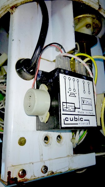

Λοιπόν απορία πρώτη , άναψα την μηχανή να δω εάν λειτουργεί και μετά από 15sec περίπου άκουσα τρία δυνατά μπιπ από αυτό εδώ
που δεν ξέρω καν τι σημαίνουν , τα μπιπ σταμάτησαν και η μηχανή συνέχιζε κανονικά να λειτουργεί , κάτι μύρισε αλλά λόγο παλαιότητας δεν ξέρω εάν είναι από βλάβη η επειδή είχε χρόνια να πάρει μπρος.

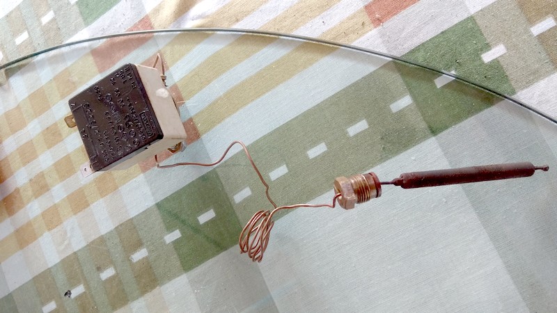

Απορία δεύτερη , μπορώ να αλλάξω αυτόν τον θερμοστάτη με κάτι πιο σύγχρονο και πιο θα είναι αυτό ?

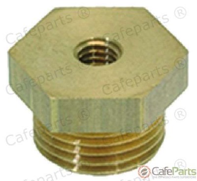

γνωρίζει κανείς που θα μπορέσω να βρω αυτό ???

Kανε μια αναζητηση εδω https://www.doikas.com/ εχει τα παντα απο ανταλλακτικα.
Αν δεν βγαλεις ακρη, παρ' τους τηλ.

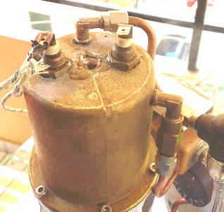

Έχω εντοπίσει ένα πρόβλημα σχετικά με την αντίσταση , ενώ λοιπόν έχει αποσυνδεθεί ο θερμοστάτης και ο ένας πόλος ρεύματος από την αντίσταση όταν θέσω σε λειτουργία τη μηχανή εξακολουθεί να δουλεύει η αντίσταση κανονικά .
Το ίδιο συμβαίνει και όταν συνδεθεί και ο άλλος πόλος που είναι με τον θερμοστάτη ,δλδ ενώ ο θερμοστάτης κόβει το ρεύμα η αντίσταση δουλεύει κανονικά .
Ξέρει κάποιος γιατί γίνεται αυτό ? :think: :think:

Eτσι οπως το περιγραφεις με τον ενα πολο της αντιστασης στον αερα τοτε το κυκλωμα κλεινει μεσα απο το σασι και οι πιθανοτητες να αναβαθμιστεις εσυ αντι της μηχανης ειναι πολυ ορατες.
Προσεχε πολυ τι κανεις φιλε μου.Δεν θελει πολυ το κακο να γινει.
Μετρα με πολυμετρο την αντισταση σε σχεση με το σασι να δεις τι βγαζει.Αλλιως πηγαινε την σε καποιον που να ξερει.

Δημήτρη η αντίσταση είχε πρόβλημα και οδεύει προς αλλαγή , το παράξενο της υπόθεσης είναι ότι εφόσον επρόκειτο για διαρροή γιατί δεν έπεσε η ασφάλεια από τον πίνακα ? :jerking:

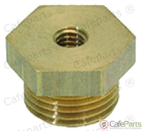

Τέλος καλό και η αναβάθμιση συνεχίζεται με αργό ρυθμό πλέον λόγω αναζήτησης ανταλλακτικών , υπάρχει κάπου στην Αθήνα να πουλάνε μεταχ/να ανταλλακτικά όπως πχ μία OPV ? :think:

Γιατι προφανως ειναι αποσυνδεδεμενη η γειωση απο την μηχανη.Γι αυτο ειπα να παει σε καποιον που ξερει.Αφου δεν εφαγες κανενα σουτ παλι καλα.
Να ελεγξεις την γειωση καλα.Για το τελευταιο που ρωτας δεν ξερω τιποτε τετοιο.ΜΤΧ ομως ποτε.Δεν ειναι αμαξι απο τρακαρισμα.Ειναι μικρο το κοστος για να καταφευγεις σε τετοιες λυσεις...κατα την αποψη μου παντα.
Βαλτο καινουργιο να εισαι ησυχος βρε αδελφε... :coffee:
