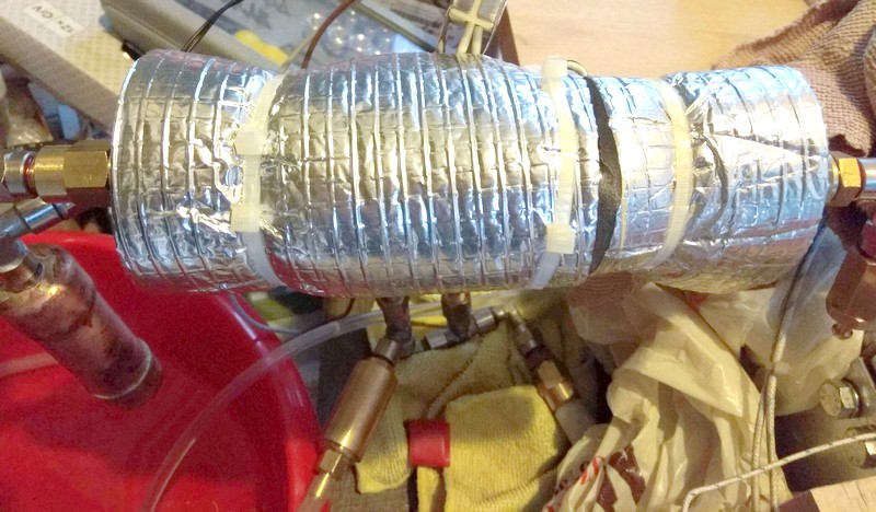

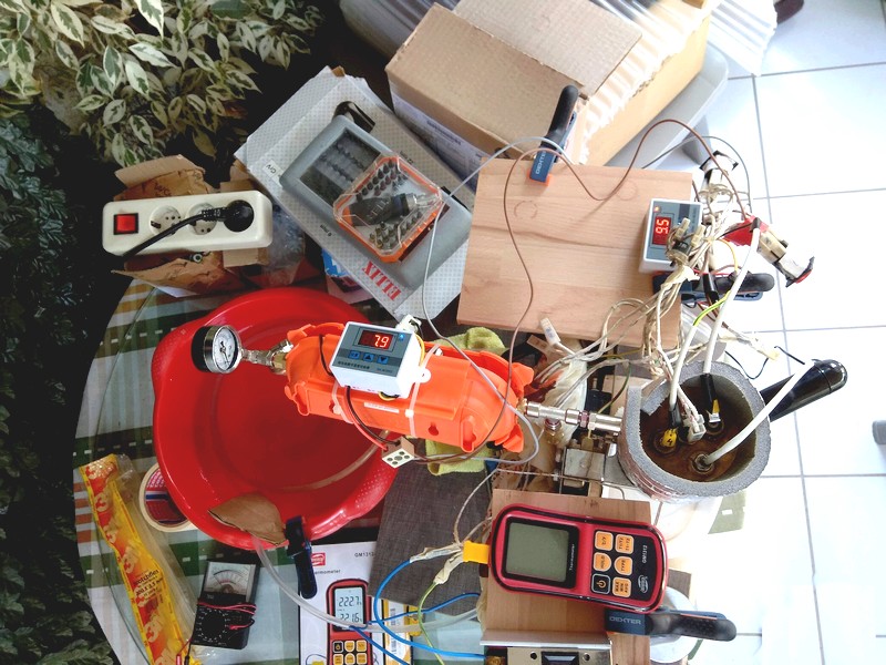

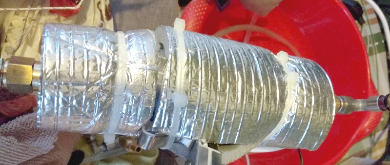

Ολοκληρώθηκε το πρωτότυπο ΚΙΤ θερμοκρασίας που κατασκεύαζα και άρχισαν οι δοκιμές .
Το αρχικό αυτό δοκιμαστικό κομμάτι έχει σχεδιαστεί για να τοποθετηθεί στη μηχανή που κατασκευάζω και οι διαστάσεις του είναι για αυτή τη μηχανή .
Έχουμε λοιπόν ένα μήκος περίπου στα 15cm και Φ 50 ενώ ένα επόμενο που θα τοποθετηθεί σε μηχανή φίλου θα είναι περίπου στα 7cm και Φ 40 .
Η επιβάρυνση στη κατανάλωση ρεύματος της μηχανής είναι περίπου στα 80w έως 100w αλλά η λειτουργία του είναι πολύ μικρή χρονικά οπότε είναι σχεδόν αμελητέα .
Η συνθήκες των δοκιμών είναι οι χειρότερες που θα μπορούσαν δλδ εξωτερικός χώρος και όλα χύμα στο τραπέζι …. :new_shocked:
Θερμοκρασία εισερχομένου νερού 9 βαθμοί κ εξωτερική θερμοκρασία 11 βαθμοί .
Το boiler είναι χωρητικότητας 300ml , η ροή του νερού είναι ελεύθερη και σταματώ την δοκιμή στα 330ml (έχει αδειάσει ήδη όλο το boiler ) με τον φόβο μην πάθει βλάβη η αντλία μιας και δούλεψε συνεχόμενα 2.30 λεπτά .
Η μεταβολή της θερμοκρασίας για τα 330ml συνολικά ήταν μόλις 1,3 βαθμός δλδ από 92,5 έως 93,8 βαθμούς με το μεγαλύτερο μέρος της εκχύλισης των 330ml να βρίσκεται στο 93.1 έως 93.5 βαθμούς ( με τις συνθήκες που περιέγραψα πιο πάνω ) δλδ υπάρχει μια διαφορά μόλις 0.4 βαθμών . :Yeah:
Εδώ το βίντεο της εκχύλισης
https://youtu.be/QP0KrVv0aAg
Το επόμενο που μένει είναι να γίνουν κάποιες δοκιμές σε φυσιολογικές συνθήκες χρήσης μηχανής ώστε να ρυθμιστούν καλά οι θερμοστάτες για μια ιδανική οικιακή χρήση . :dancing:
cosini
Δημοσιεύσεις: 129
Εγγραφή: 16 Αύγ. 2017, 07:35
Τοποθεσία: ΑΘΗΝΑ
Ονομα: ΔΗΜΗΤΡΗΣ
Τοποθεσια: ΑΘΗΝΑ
Μηχανη: QuickMill Silvano
Μυλος: baratza sette 270W
Re: KIT Θερμοκρασίας boiler
Μη αναγνωσμένη δημοσίευσηαπό cosini » 09 Φεβ. 2019, 22:05

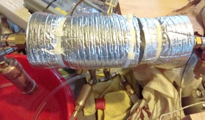

Συνέχεια δοκιμών σήμερα με θερμοκρασία νερού 12c και χώρου 14c .
Mε την έναρξη λειτουργίας χρειάστηκαν 14 λεπτά και 8-9 back flush για να έρθει σε θερμοκρασία λειτουργίας το group και το porta filter .
Από αυτό το σημείο και μετά όλες οι δοκιμές σε συνεχόμενες εκχυλίσεις ( περίπου 100ml έκαστη ) ήταν σταθερές με μια μεταβολή κατά το άνοιγμα του brew των 0,5 βαθμών με στόχο τους 93.5c σύμφωνα και με την ρύθμιση του θερμοστάτη και με χρόνο recovery σχεδόν άμεσο .

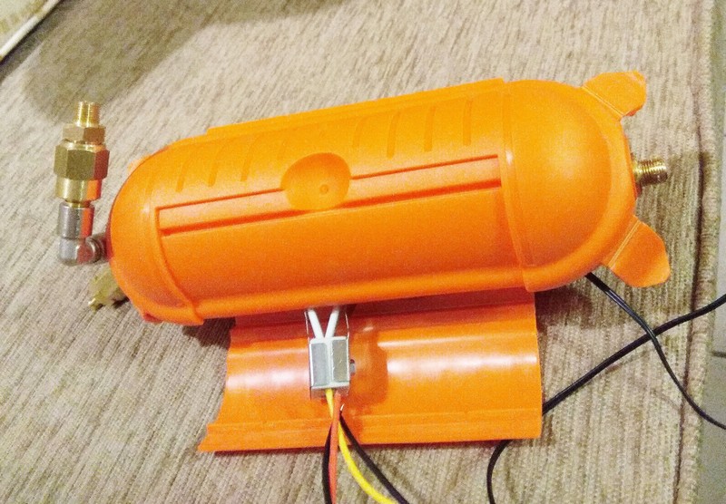

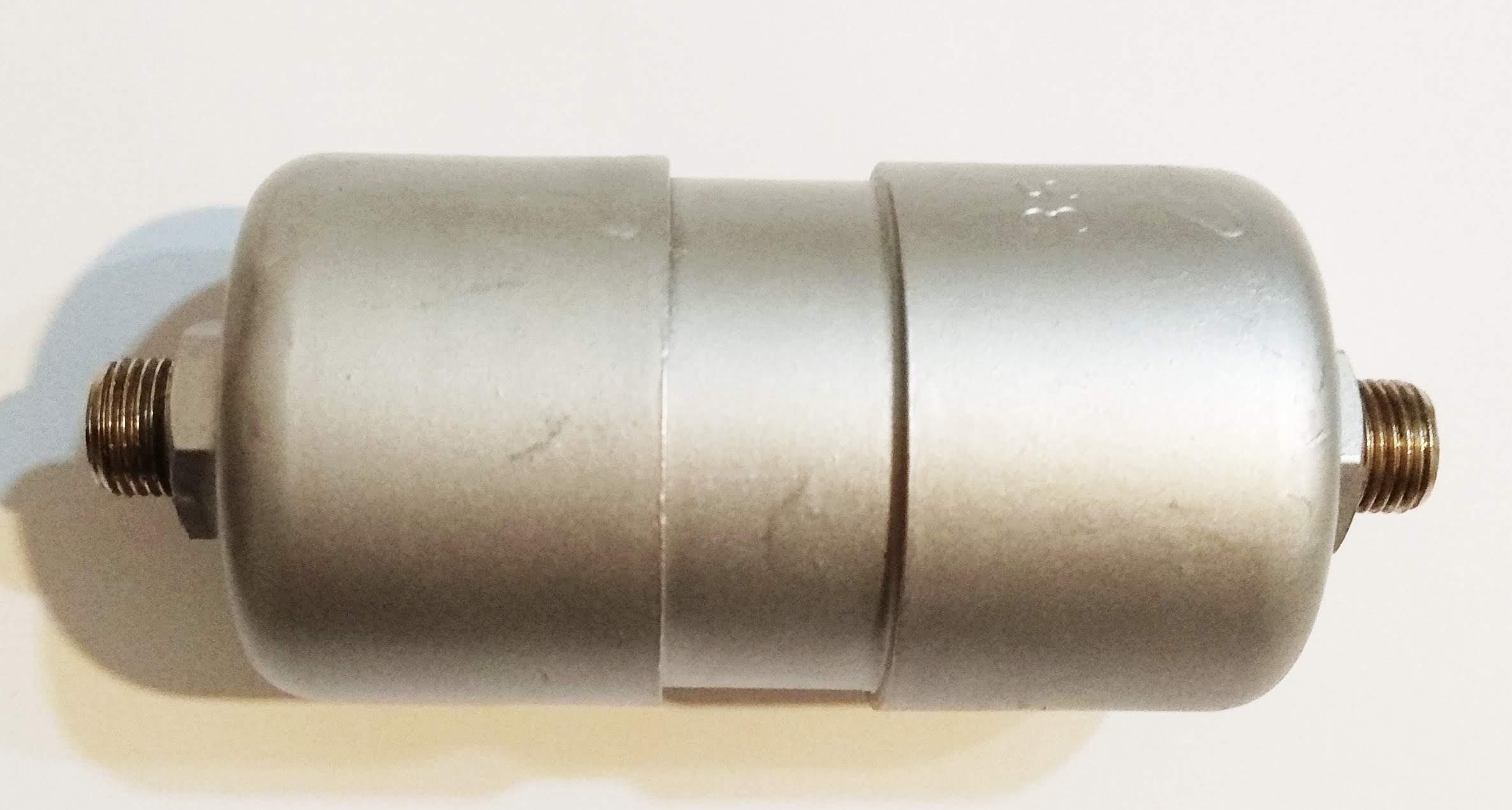

Το ΚΙΤ είναι ένα μικρό boiler με δική του αντίσταση και θερμοστάτη ( είτε σταθερό θερμοστάτη είτε ρυθμιζόμενο θερμοστάτη ) και αποδίδει τα μέγιστα .
Η μια του άκρη συνδέεται απευθείας στην είσοδο νερού του boiler της μηχανής μας και στην άλλη του άκρη συνδέουμε το νερό που πήγαινε πριν στο boiler .
Το πρωτότυπο έχει μήκος 10 εκατοστά και θα υπάρξει κι ένα ακόμη στα 5 εκατοστά για πιο μικρά boiler. (επειδή είναι το πρωτότυπο και είναι ταλαιπωρημένο δεν νομίζω ότι είναι κατάλληλο για φωτο, θα μπει φωτο από το επόμενο )
Πιστεύω ότι το μικρό ΚΙΤ θα μπορεί άνετα να καλύψει boiler από 100ml – 450ml και από εκεί και πάνω το μεγάλο ΚΙΤ για boiler έως και 1L - 1.2L .
Και το μεγάλο ΚΙΤ και το μικρό ΚΙΤ θα διαθέτουν επιλογή σταθερού η ρυθμιζόμενου θερμοστάτη .
Εδώ θα πρέπει να διευκρινίσω ότι από μόνο του το ΚΙΤ συμβάλει σε μεγαλύτερη σταθερότητα θερμοκρασίας εκχύλισης και σε ελάχιστο χρόνο recovery του boiler .
Από εκεί και πέρα για να υπάρχει σταθερή κάποια συγκεκριμένη θερμοκρασία επιλογής μας πχ 92c η 91c η 93c η 94c κλπ , θα πρέπει το boiler της μηχανής που θα τοποθετηθεί να διαθέτει και δικό του θερμοστάτη η PID όπως και το δικό μου boiler στα βίντεο που διαθέτει δικό του ρυθμιζόμενο θερμοστάτη .
