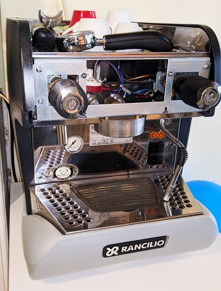

Ενα ωραιο πρωι και οπως πατησα το πληκτρο της εκχυλισης, πηγε ολο μεσα!!!!!
Ανοιγω την μηχανη και το θεαμα ηταν απογοητευτικο
Τα σπειρωματα της βασης της πλακετας του πληκτρου ειχαν σπασει ολα και ακομα και το ιδιο το πλαστικο της προσοψης, με αποτελεσμα να ηταν αδυνατη η επισκευη του(δεν ηθελα καν να δοκιμασω με epoxy που αμφιβαλω αν κολλαγε τιποτα σε τετοια πλαστικα χωρις πορους

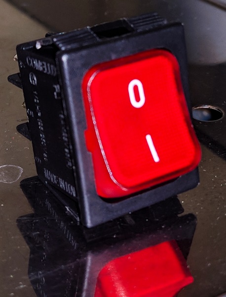

Αρχικα πηρα αυτον τον ωραιο φωτιζομενο διακοπτη 4 επαφων 250v/15A

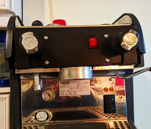

Κατοπιν, πηρα μετρα, και σε φιλο με cnc στο σπιτι του(τρελακιας) φτιαξαμε προσοψη οπως την φανταστηκα εγω
Αρχικα επελεξα πλακα αλουμινιου 5mm αλλα επειδη εσπαγε η βελονα, τελικα το φτιαξαμε απο MDF , ετσι κι αλλιως θα πηγαινε πισω απο αυτοκολλητο(50cm X 200cm μονο 7 ευρω για οποιον ενδιαφερεται και μαλιστα 4D, καμια σχεση με κατι αθλια φθηνιαρικα)

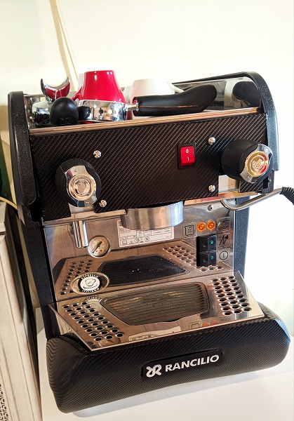

Παντα μου καθοταν στο λαιμο το γκρι χρωμα της βασης που εμοιαζε με δοχειο μπετατζη
Θα το περναγα με το αυτοκολλητο και επειδη εχει δυσκολο σχημα, αν δεν πετυχαινα, θα το εβαφα
Τελικα μου εκατσε!!!

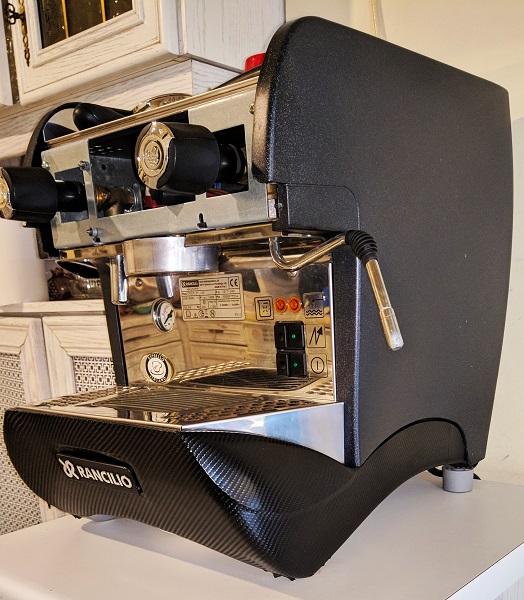

Στην συνεχεια εγιναν μικρες διορθωσεις να κατσει σωστα η προσοψη, περασα το αυτοκολλητο(οπως και σε καποια αλλα σημεια οπως φαινεται στην τελευταια φωτο), περασε και ο διακοπτης, και βιδωθηκε η προσοψη με ανοξειδωτες βιδες/παξιμαδια(λογω χρωματος)
Προβλεφθηκε και κενο αριστερα του διακοπτη για μελλοντικη τοποθετηση μπαρομετρου

Ο "ωραιος" διακοπτης εμενα δεν μου αρεσει παντως.Υπαρχουν καλυτερες επιλογες στο εμποριο και οχι και πολυ ακριβες.Κατα την γνωμη μου πρεπει να τον αλλαξεις.

Από ότι βρήκα σε αυτά τα volt/amber ήταν ο μόνος που βλέπονταν, δυστυχώς στα καταστήματα που πήγα οι επιλογές ήταν περιορισμένες, εννοείται αν βρω κάτι καλύτερο το βάζω, αν έχεις να μου προτείνεις συγκεκριμένο ή κάποιο κατάστημα...
