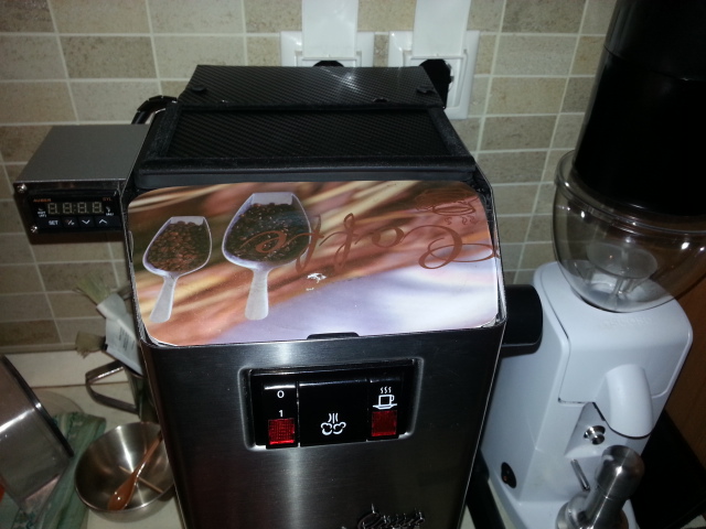

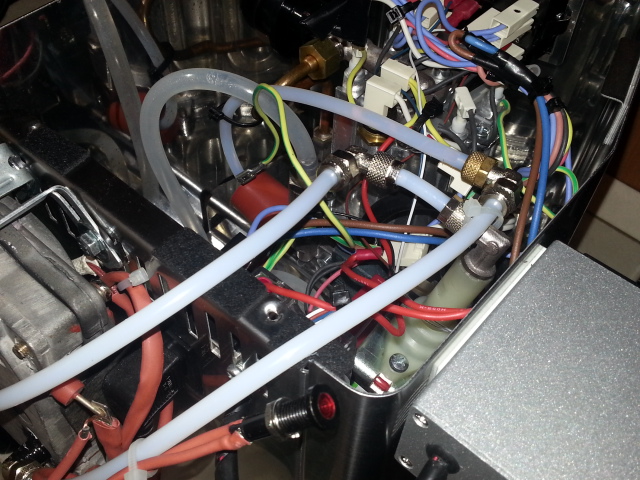

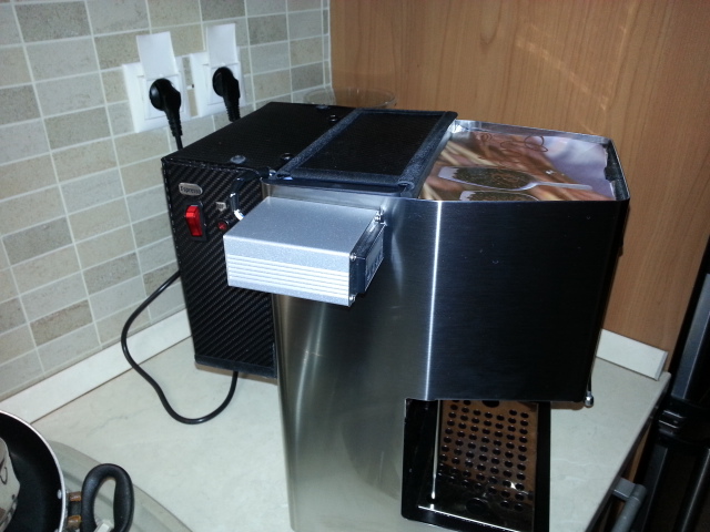

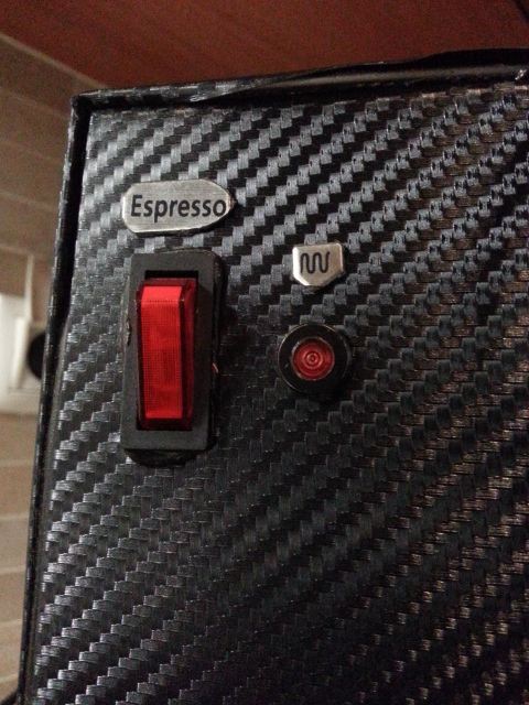

Μη αναγνωσμένη δημοσίευσηαπό mymenhir1971 » 04 Φεβ. 2014, 23:04

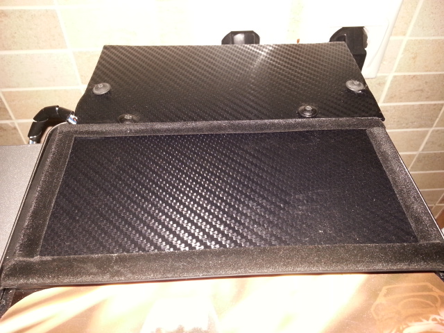

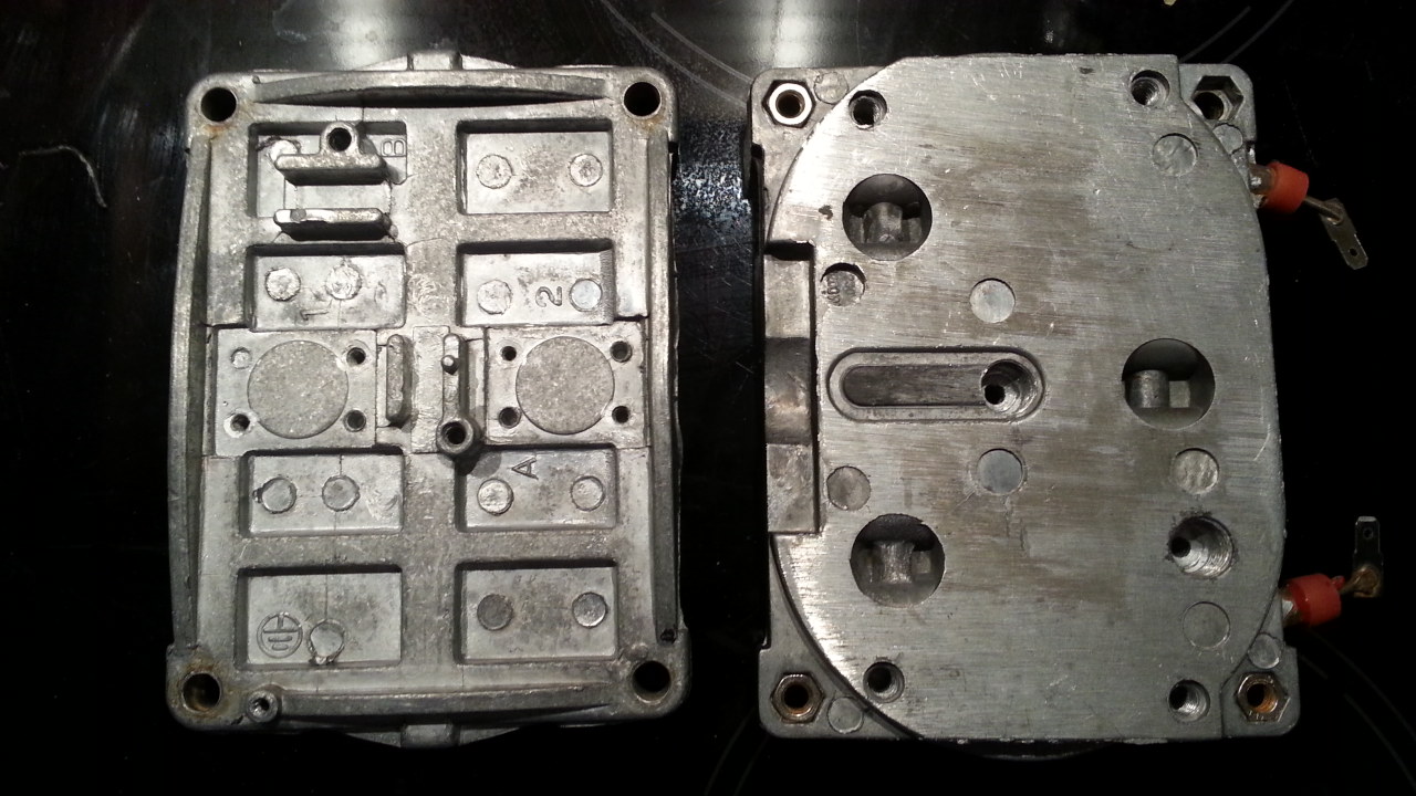

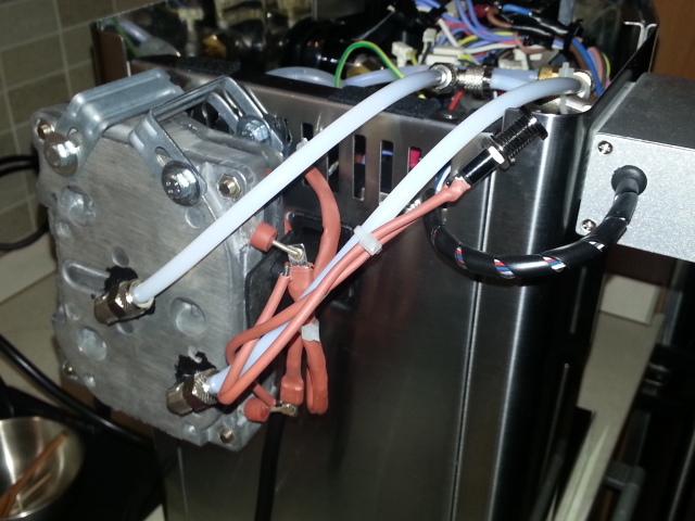

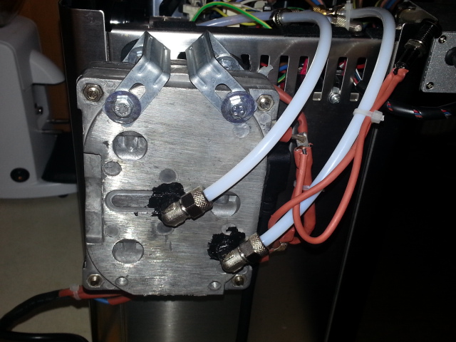

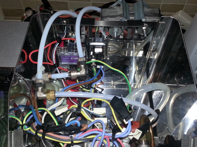

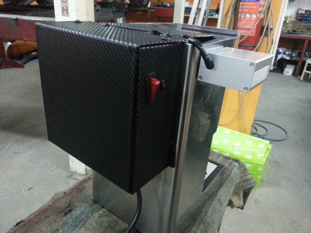

Μια πατέντα πρέπει να παρουσιάζεται όχι για αυτοπροβολή του δημιουργού της αλλά για να δίνει κίνητρο σε άλλους να τολμούν, να ρωτούν, να ανταλλάσουν αποψεις,γνωμες και να δέχονται καλόπιστα και καλοπροαίρετα συμβουλες.Με αυτό το σκεπτικό αποφάσισα να παρουσιάσω τη δουλεία μου(το έχω κάνει ήδη και σε άλλο forum).Thermoblock από Krups χωρητικότητας 70ml με αλλαγμένο θερμοστάτη 80C(ανοίγει στους 72C ακριβώς) θερμική ασφάλεια αλλαγμένη ''σκάει'' στους 150C.Κλέβω ρεύμα και γείωση από το εσωτερικό κύκλωμα και έχω αυτόνομο διακόπτη και ενδεικτική λυχνια.Μετα από μετρήσεις με θερμομετρο,οσο πιο ακριβείας μπορουσα,το οποίο παίρνει ενδείξεις ανά sec κατέληξα στα εξης.Το Thermoblock ζεσταίνεται μέχρι 98C μολονότι ο θερμοστάτης κόβει στους 72C.Το νερό φτάνει στο boiler 95C και πέφτει στους 93C μέσα σε 30 sec.H ένδειξη στο pid μεταβάλλεται από τους 102C στους 100C σε 30sec.Αποτέλεσμα στο group.......95C τα πρώτα 4sec,94C τα επόμενα 4sec και 93C για 22sec στο μέγιστο χρόνο δηλαδή των 30sec που χρειάζεται η παρασκευή espresso.Όσο για το design και το look της μηχανής.....carbon, ανοξειδωτο,τσοχινα κορδονια,αντικραδασμιακα σινεμπλοκακια και λεζάντα espresso και σχεδιακι αντίστασης στα σημεία που πρεπει.Ατελειες και μικροδιορθωσεις,κυριως στο carbon θα διορθωθούν εν ευθέτω χρονο.Με κούρασε η κουκλα....και θα αράξω για καφέ και μόνο για καφε!!!!Αυτα λοιπον.........δωστε ιδέες και για άλλα mods.....μουφα μάλλον ότι κουραστηκα........η αρρώστια για δημιουργία θα είναι πάντα αρρώστια......

Υ.Γ.Ενα πραγμα με ανυσηχει λιγακι σε αυτο που βλεπω.Η opv πρεπει να μπει πριν απο ολο το κυκλωμα και αυτο δεν το βλεπω στο κυκλωμα σου.Μου διαφευγει κατι μηπως;

Κουραστηκα σου ειπα...μαστορα!!!!Θα μου τα πεις οταν βρω τα 2 ταυ απο gaggia evolution...υπαρχουν στο partsguru.com.Εαν παλι μπορεις δωσε μου μια εικονα τι ακριβως πρεπει να κανω χωρις να αλλαξω ομως την opv σε μη ρυθμιζομενη

Πολυ ωραια δουλεια Στελιο,μου αρεσει πολυ η εκγατασταση σου χωροταξικα και δε χαλαει την αισθητικη της μηχανης.Οσο για το μηχανολογικο μερος εδω θα μιλησει ο μαστορας του φορουμ!

Μαστροδημητρη........ξεχνα τo woodsman.........κατοχυρωθηκε η πατεντα του νεου σου ονοματος με νονο εμενα.....χαχα!!!!Λοιπον επειδη εγω επισκευαζω αυτοκινητα και οχι καφετεριες να στο κανω λιανα οπως εγω το αντιλαμβανομαι και πες μου αν εχω δικαιο,σε παρακαλω.Αυτο που θελουμε ουσιαστικα ειναι να στειλουμε κρυο νερο απο την εξοδο(εκτονωση) της ρυθμιζομενης opv στη δεξαμενη της μηχανης.Αρα αφαιρω την ρυθμιζομενη opv απο το μποιλερ,την συνδεω με την opv που θα αγορασω και τις τοποθετω ενωμενες πλεον μεταξυ εξοδου της αντλιας και εισοδου του thermoblock.Χρειαζομαι και δευτερη απλη opv(ταυ τις αναφερεις) την οποια τοποθετω στη θεση της μαμισιας ρυθμιζομενης opv.Αν ετσι εχουν τα πραγματα.......θα πρεπει να στεγανοποιησω την ενωση των 2 opv με το υπαρχον o-ring ή με κατι αλλο.Επισης...και τελος για να μην σε κουραζω...γιατι πρεπει να γινει ολο αυτο.Θα υπαρξει προβλημα με την λειτουργια της μηχανης???
Re: Thermoblock Krups σε Gaggia Classic
Μη αναγνωσμένη δημοσίευσηαπό woodsman43 » 06 Φεβ. 2014, 00:14
Σε βρισκω πολυ μπερδεμενο φιλε στελιο σε σχεση με την opv η οποια ειναι μια και μονο μια.Ισως να φταινε ανακριβεις πληροφοριες που εχεις λαβει για το θεμα :lol: .Εχουμε και λεμε.
1)Δεν χρειαζεται να αγορασεις αλλη opv εαν εχεις ηδη την υπαρχουσα στην φωτο που σου εβαλα και ειναι η αριστερη της φωτο(η οποια ειναι και η στανταρ opv που εχει η clasic).Αυτο που θα παρεις διπλο ειναι το ΤΑΦ
2)Το ταυ (το δεξι της φωτο) δεν ειναι opv απλο fitting ειναι.
3)Ξεκινας το κυκλωμα ως εξης:Το κρυο νερο μπαινει στην εισοδο της opv η οποια θα ειναι τωρα συνδεδεμενη με το ΤΑΦ κωλο-κωλο και θα στεγανοποιουνται μεταξυ τους με τα o-ring τα οποια διαθετουν και τα δυο αυτα εξαρτηματα.
Στη συνεχεια το κρυο νερο βγαινει απο το ΤΑΦ και πηγαινει στην εισοδο του θερμομπλοκ.Το θερμομπλοκ στην εξοδο του τωρα συνδεεται απυθειας με το μποιλερ οπου θα βαλεις το δευτερο ΤΑΦ για να μπορεσεις να συνδεσεις.Με αυτη την τοπολογια τωρα οταν η πιεση θα υπερβαινει τα 9 bar θα ανοιγει η opv και θα εκτονωνει το κρυο περισευουμενο νερο προς το δοχειο.
Εαν η opv βρισκεται αναμεσα στο θερμομπλοκ και το μποιλερ τοτε θα εκτονωνει το προθερμασμενο νερο προς το δοχειο και αυτο ειναι κατι που δεν το θελουμε.
Tip:Το σωληνακι που θα συνδεει θερμομπλοκ και μποιλερ καλο ειναι να ειναι μονωμενο για να μην εχουμε απωλειες.
