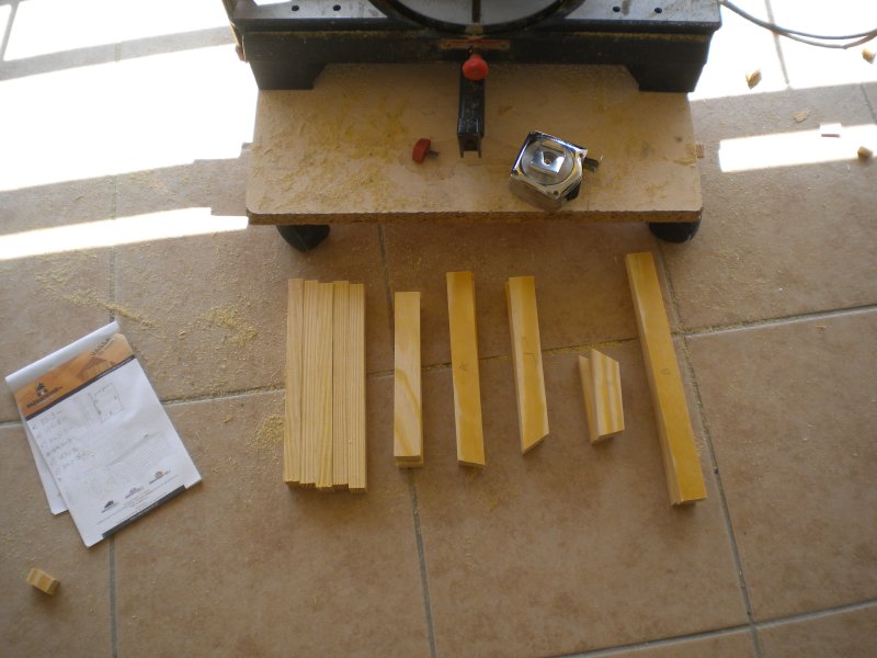

Ετσι λοιπον μια πρωια αποφασισα την κατασκευη της εν λογω μηχανης εν μεσω οικονομικης -μουφα-κρισης με στοχο την οσο το δυνατον οικονομικοτερη κατασκευη χρσησιμοποιωντας και ανακυκλωνοντας οτι διεθετα στο εργαστηριο μου.

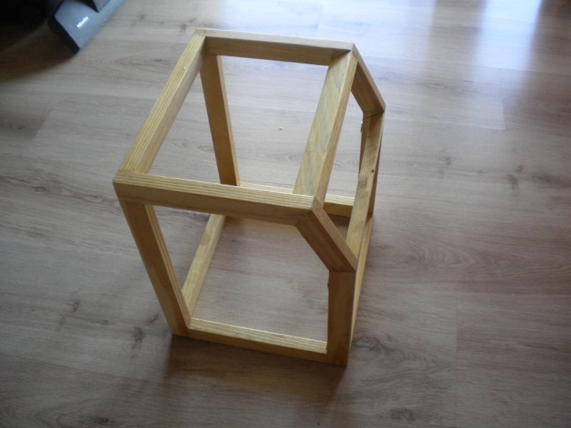

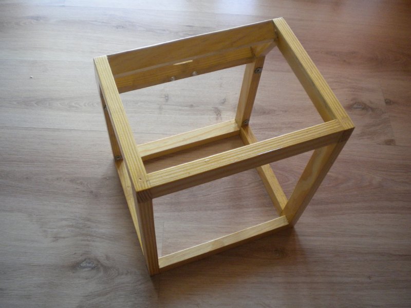

Σασι λοιπον απο πηχακια πιτς παιν ετσι για πρωτοτυπια και για να επιβεβαιωνουμε και το nickname που εχουμε :lol:
Τα κομματια κοπηκαν ολα και ειναι ετοιμα για μονταρισμα
Το ξυλο αυτο το επελεξα και γιατι το ειχα αλλα και επειδη εχει αρκετα καλη συμπεριφορα στις συστολες -διαστολες λογω θερμοκρασιων και υγρου περιβαλοντος στο οποιο θα βρισκεται.Οχι οτι δεν υπαρχουν απειρως καλυτερα γι αυτη την δουλεια πχ. τικ,ιροκο,μεραντι,Bangkirai,λοιπα μαονοειδη καθως και δρυς φυσικα οπως και πολλα αλλα.
Αν ηταν βεβαια να αγορασω κατι τοτε δεν θα επαιρνα ξυλο αλλα αλουμινιο ,ομως ειπαμε....οικονομικα :shock:

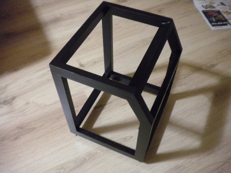

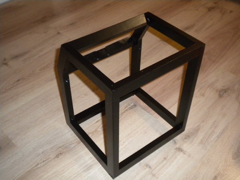

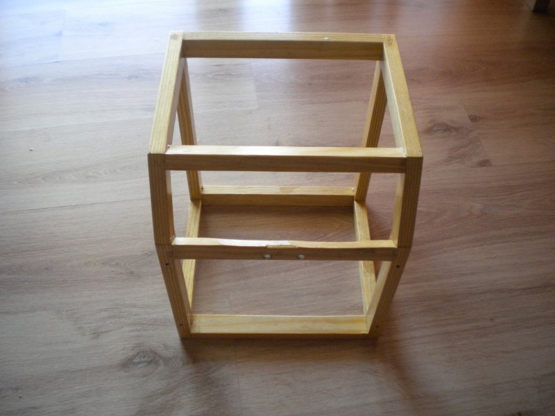

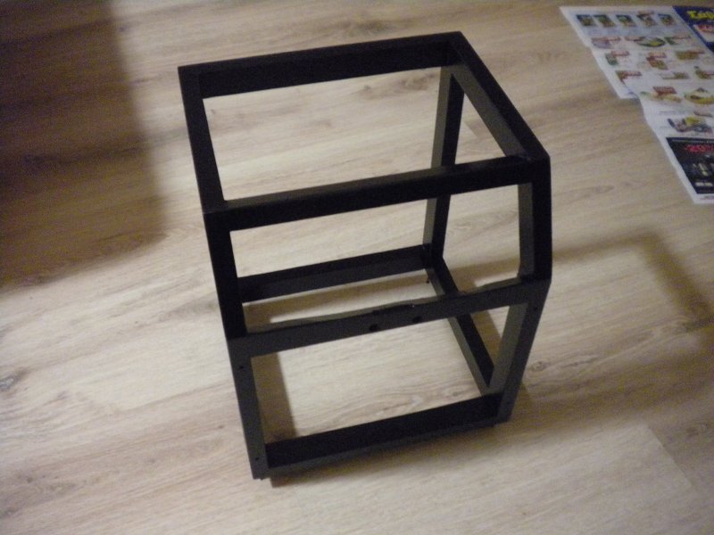

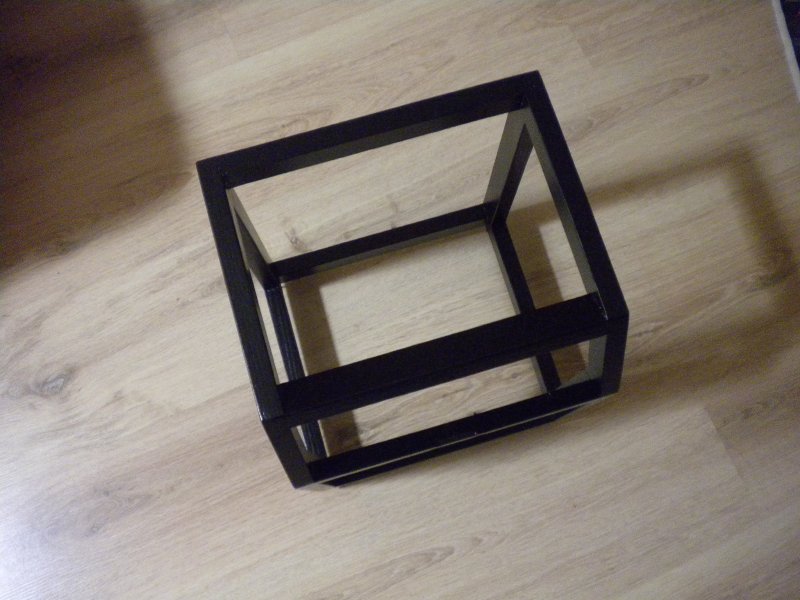

Ετοιμο το πρωτο τελαρο και βασικο
Οι ενωσεις εγιναν με κολλα πολυουρεθανης και βιδες.
Σειρα τωρα εχει μια αδραβοχοποιηση με βερνικι νερου και μετα ενα βαψιματακι με σπρευ μαυρο μαλλον της φωτιας.
Μη αναγνωσμένη δημοσίευσηαπό woodsman43 » 26 Δεκ. 2013, 23:50
Την επομενη μερα εγινε και το βαψιμο του τελαρου με βερνικι νερου τρια χερια και σπρευ μαυρο της φωτιας για εξατμισεις.(καλιο γαιδουρεδενε...)
Τωρα ειμαστε ετοιμοι για να αρχισει το ντυσιμο του σασι και η στηριξη των εξαρτηματων πανω του.Λεω ομως να συνεχισω δειχνωντας τι θα μπει μεσα του ετσι οπως το εχω φανταστει.

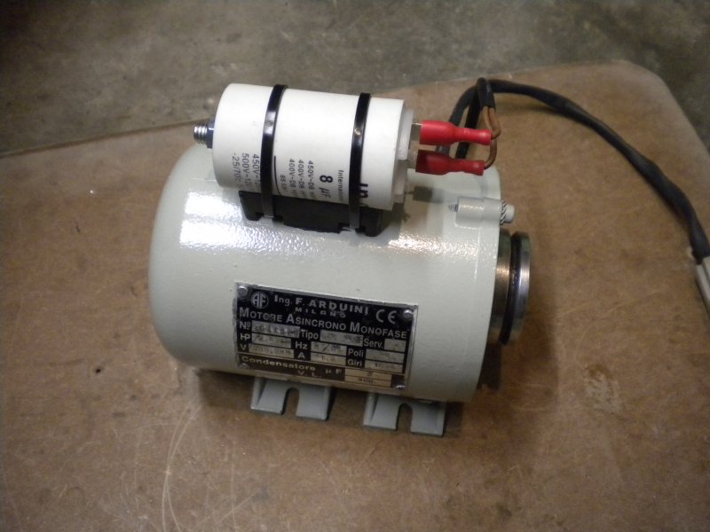

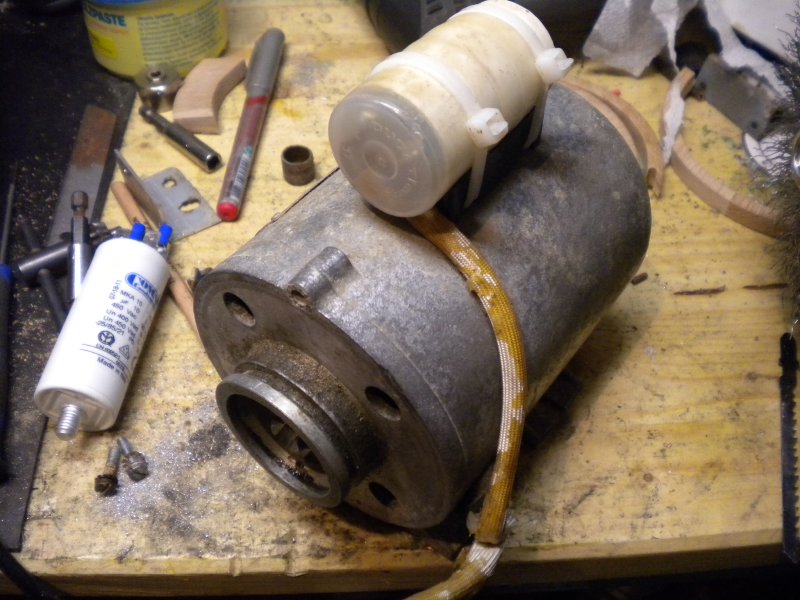

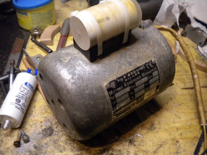

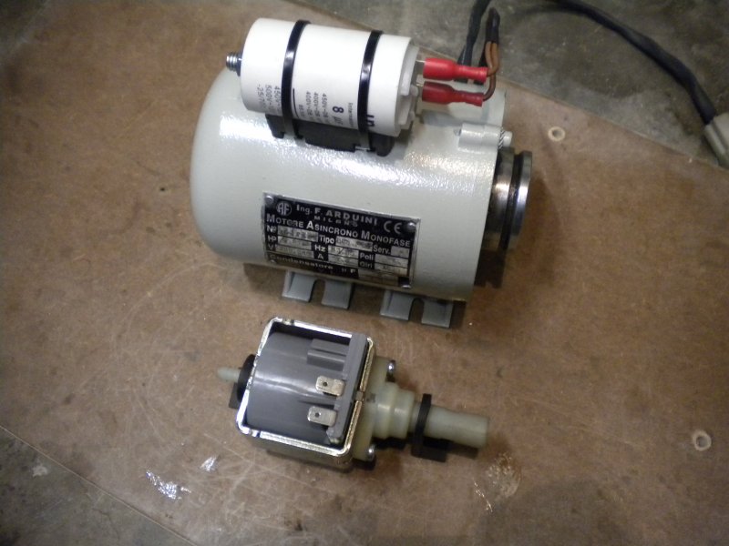

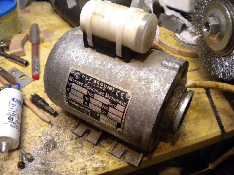

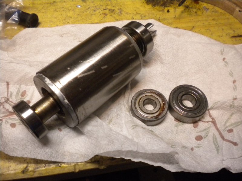

Τι μπορει κανεις να βρει σε ενα παζαρι σαν και αυτο του πειραια!!!
Ενα υπεροχο και μικρο μοτερακι αντλιας ακριβως οπως το ηθελα
Βεβαια ειναι σε κακη κατασταση αλλα κατι θα γινει...
Κατεστραμενα ρουλεμαν.Αλλαγη με καινουργια SKF.
Τριψηματα καθαρισματα βαψιματα και μετα απο μαχη δυο ημερων περιπου αναστηθηκε και ειναι ετοιμο για παροχη υπηρεσιων.
Ααα μπηκε και ενας πυκνωτης καινουργιος για το φοβο των ιουδαιων...
Βεβαια ειναι πολυ μεγαλυτερο απο μια παλμικη αντλια και μαλιστα χωρις την κεφαλη αλλα μπρος στα καλη τι ειναι ο πονος

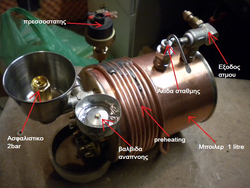

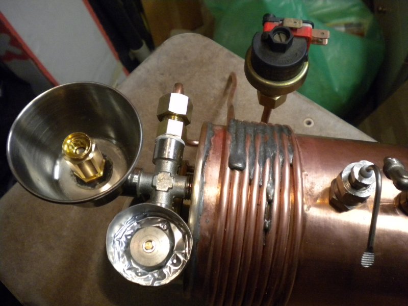

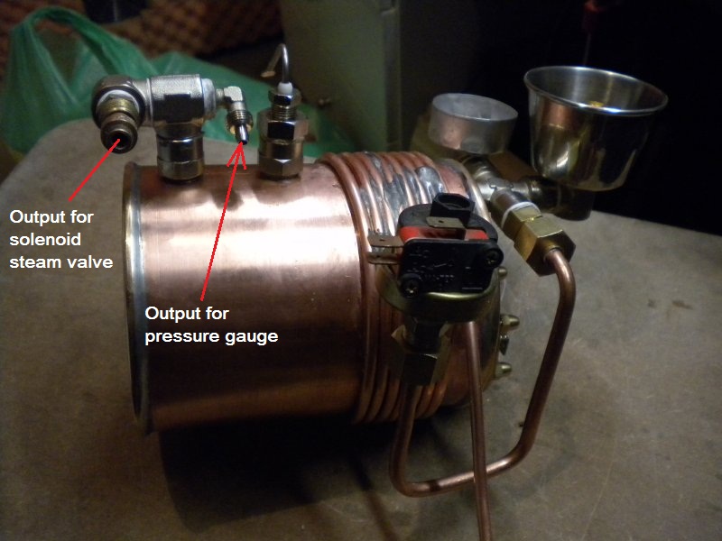

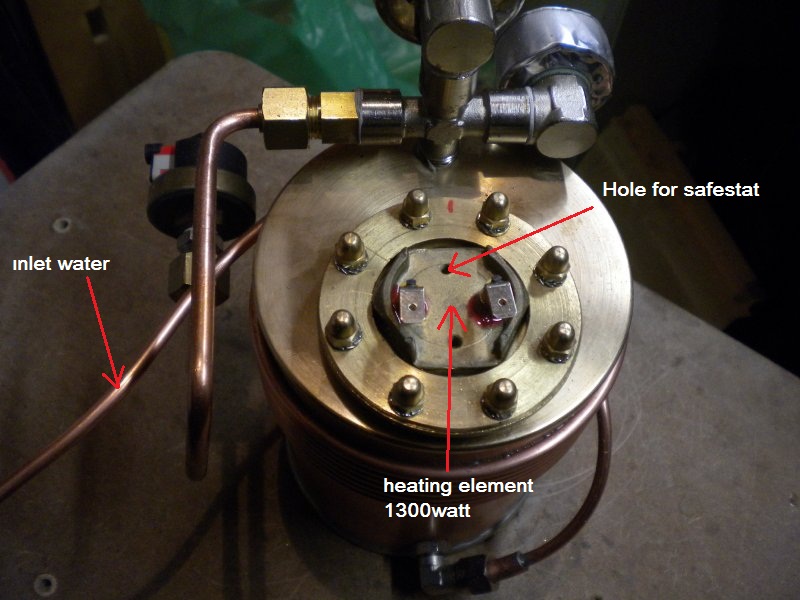

Δεν πηρε πανω απο μια βδομαδα δουλεια για να φτιαχτει το καζανι του ατμου.Το εφτιαξα πρωτο για να υπολογισω τις διαστασεις των χωρων που απομενουν μεσα στο σασι.
Το καζανακι ειναι χωρητικοτητας 1 λιτρου και φορτιζεται απο μια αντισταση 1300watt.Εχει προθερμανση εισερχομενου νερου ετσι ωστε να μην παθαινει σοκ απο την εισοδο αυτοματης πληρωσης νερου.
Οπως καταλαβαινεται 1 λιτρο ειναι μικρη χωρητικοτητα για απροσκοπη παραγωγη ατμου αλλα με προθερμασμενο νερο και μεγαλουτσικη αντισταση ερχομεαστε στα ισια μας.
Ειναι απο χαλκο 2.5χιλ και τα καπακια του απο ορειχαλκο.
Οριστε και οι φωτο οι οποιες ελπιζω να επαρκουν ως προς τις εξηγησεις των επιμερων τμηματων.

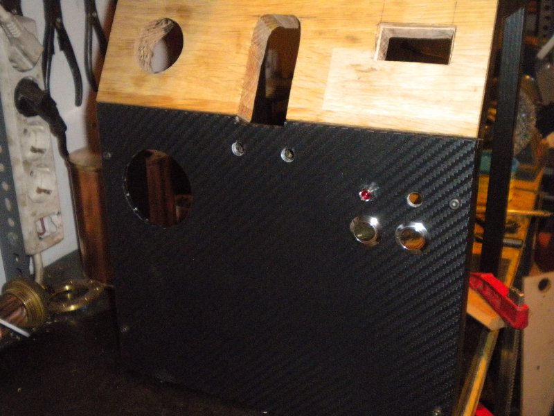

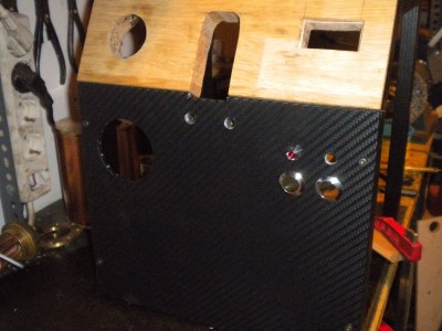

Αρχισαμε με το σασι και συγκεκριμενα με την προσοψη της μηχανης η οποια εγινε απο ενα κομματι αλουμινιο παχους 3χιλ και επενδεδυμενο απο φιλμ ανθρακονηματος 3Μ αφου εγιναν βεβαια οι απαραιτητες τρυπες για μανομετρο διακοπτες κλπ.Επισης ντυθηκε το πισω μερος με γκρι φιλμ.

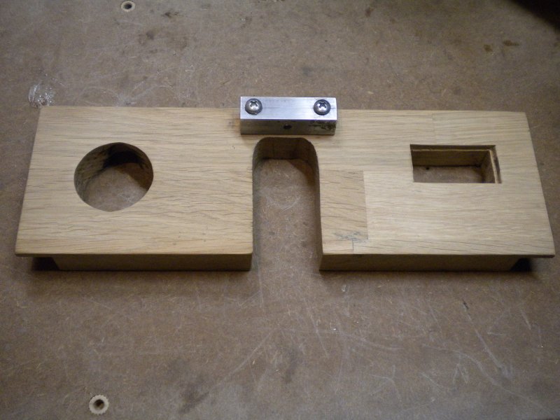

Στη συνεχεια κατασκευαστηκε το ξυλινο κομματι της προσοψης που θα φιλοξενησει το μανομετρο εγχυλισης και το PID.
Ολα τα ξυλα που θα χρησιμοποιηθουν απο εδω και περα θα ειναι απο συνθετο δρυς.
Τοποθετηθηκε προσωρινα με ενα χερακι προεργασια βερνικου για προβαρισμα.

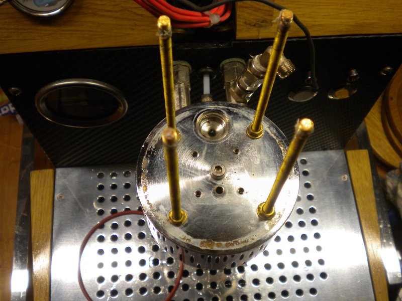

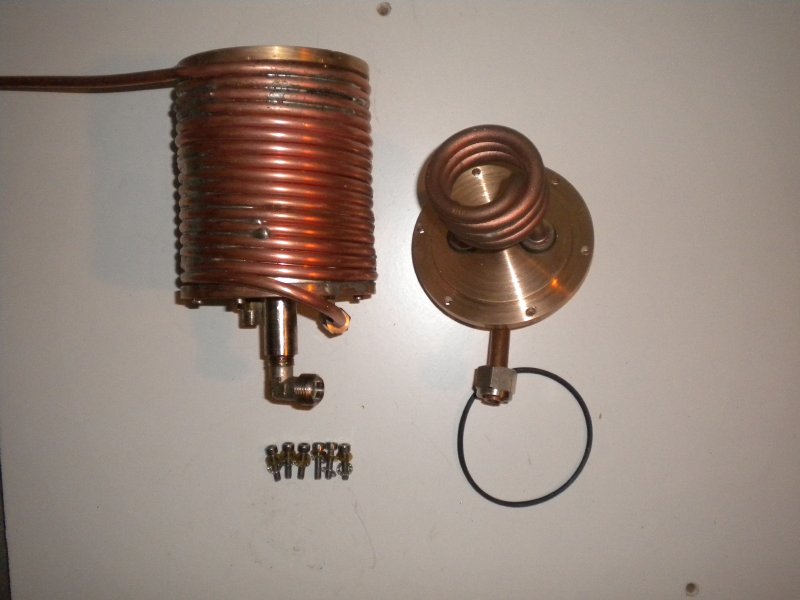

Επανερχομαι παλι με το γκρουπ αυτη τη φορα.Το γκρουπ θα ειναι full saturated φυσικα μιας και ειμαι ενθερμος υποστηρικτης αυτης της τοπολογιας.Επελεξα για κρουπ το παρακατω γιατι συνδυαζει πολλα πλεονεκτηματα οπως ταιριασμα πολλων κλειστρων(πορταφιλτερ),επιπεδη επανω επιφανεια και ετοιμες σχεδον διαδρομες για ηλεκτροβαλβιδα οπως και σπειρωματα στηριξης.
Βουαλα

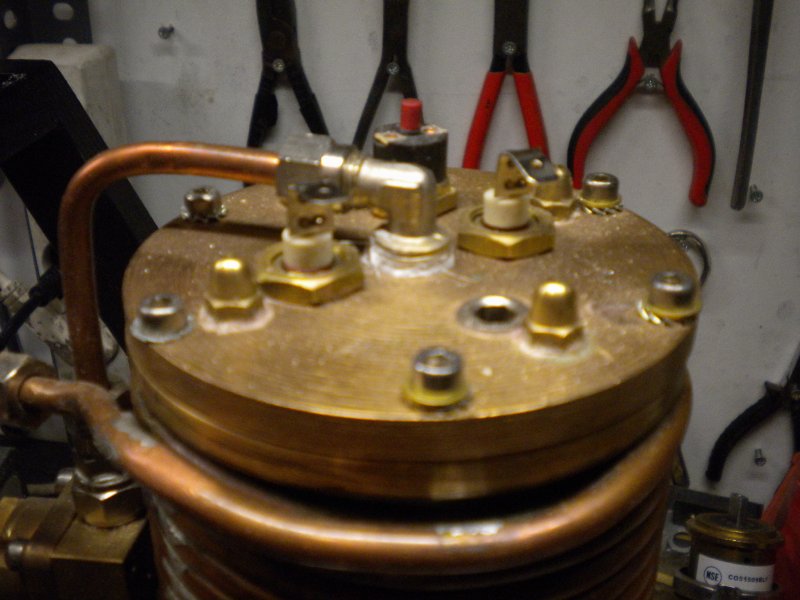

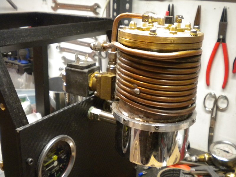

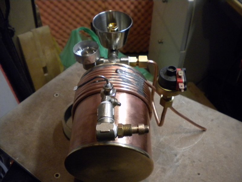

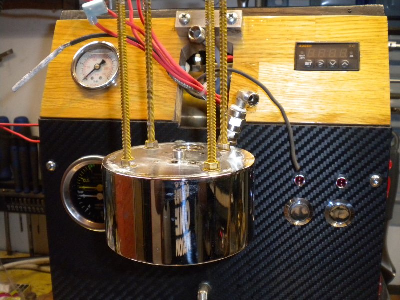

Για καζανι χρησιμοποιησα ενα μποιλερακι απο ορειχαλκο που ειχα φτιαξει σε παλιοτερη υλοποιηση μονο που εδω θα χρειαστει μετατροπουλα ,δηλ κοψιμο να μικρινει σε υψος και χωρητικοτητα και μια φλαντζα στη βαση του για να εφαρμοζει στεγανα με τη βοηθεια o-ring με το γκρουπ.
Αυτο το ορειχαλκινο μποιλερακι θα χρειαστει σμικρυνση στα 350 ml και κοντυμα το pre-heating σωληνακι να ταιριαξει σε αυτα τα ml.
Στηριξη του γκρουπ στο σασι και προετοιμασια να δεχτει το μποιλερ απο πανω του.
Ετοιμο και το μποιλερ για τοποθετηση μαζι με βαση για την ηλεκτοβαλβιδα.

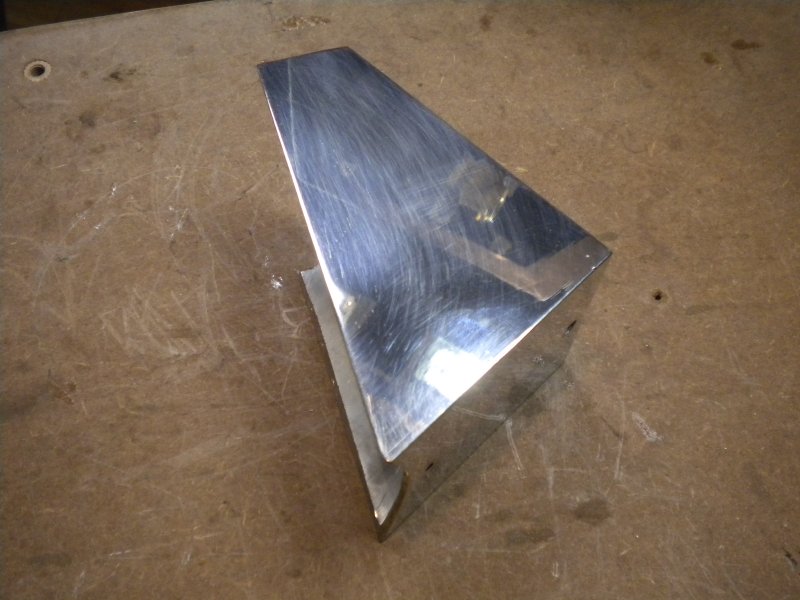

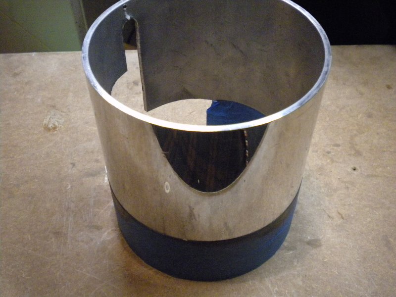

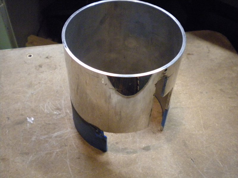

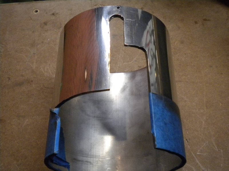

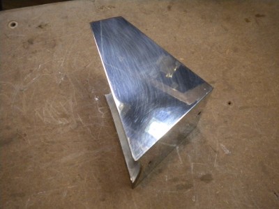

Πρωτα το αλουμινενιο καλυμα του καζανιου.
Μετα το γυαλισμα

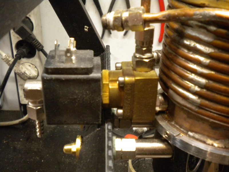

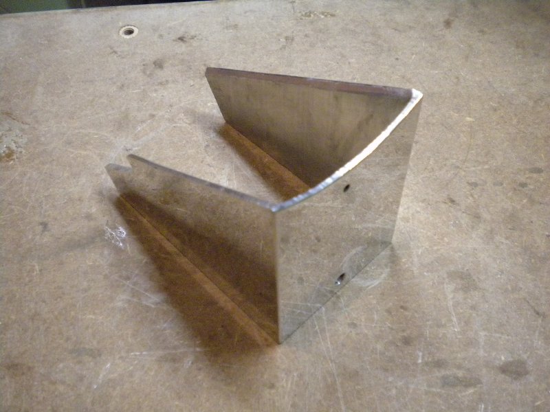

Το πισω μερος με τις εσοχες του για τα σημεια που υπαρχουν σωληνακια και η solenoid valve.
Kαλυμα ηλεκτροβαλβιδας και σωληνωσεων και ταυτοχρονα συνδετικο τμημα μεταξυ μποιλερ και σασιου.

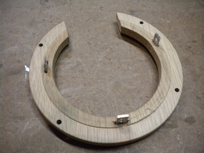

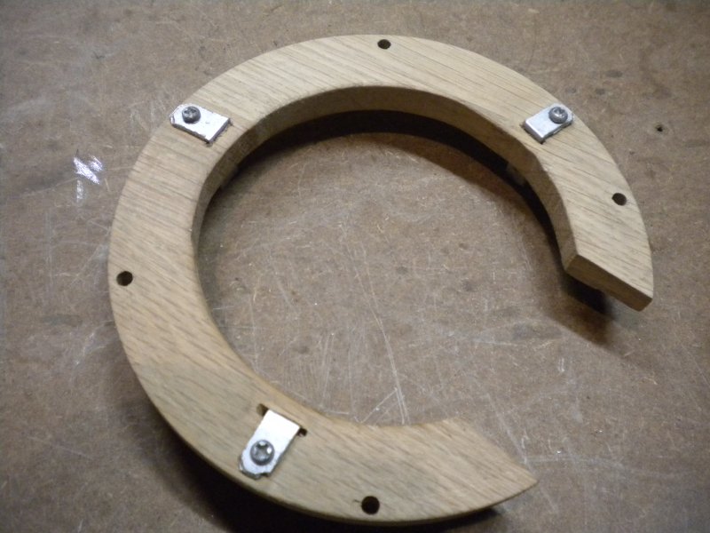

Υπαρχουν καποια ξυλινα τμηματα που εχουν κυριως διακοσμητικο χαρακτηρα αλλα βηθανε επισης στο να μην φαινεται γιγαντιο ολο το καλυμα του μποιλερ διακοπτωντας την συνεχεια του.

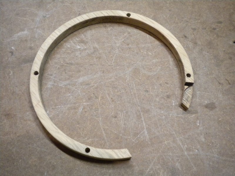

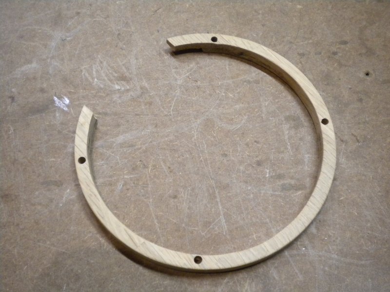

Δυσκολη η κατασκευη τους ,η οποια εγινε στον τορνο ,κυριως επειδη ειναι εξαιρετικα ευθραυστο και λεπτο το ξυλο λογω των νερων του και ευκολοτατα σπαει.

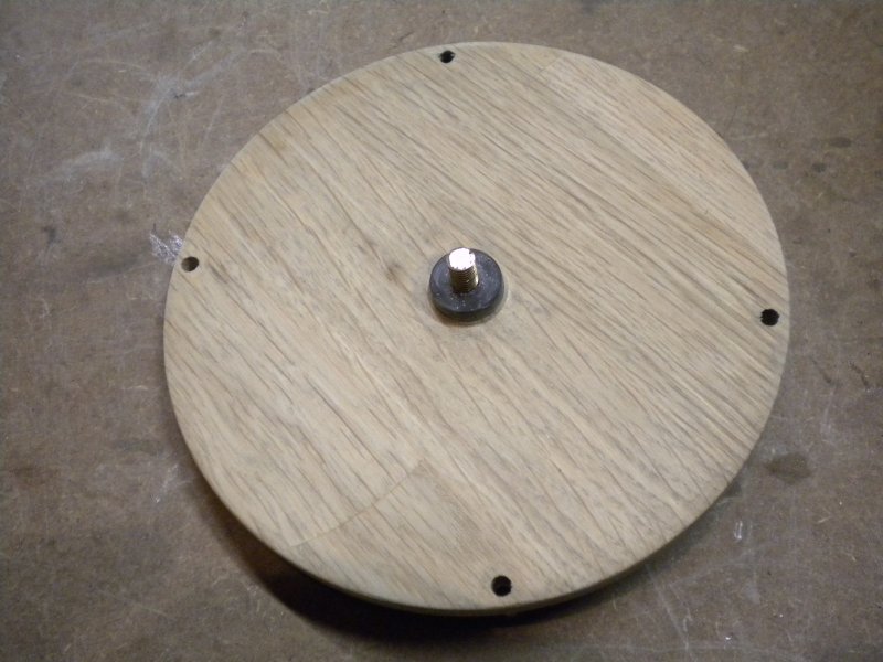

Κατω δαχτυλιδι.Στην πατουρα που βλεπετε κουμπωνει το αλουμινενιο καλυμα του μποιλερ.
Το ιδιο κομματι απο την πανω του πλευρα.

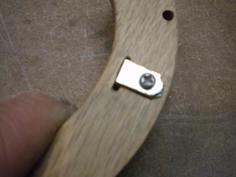

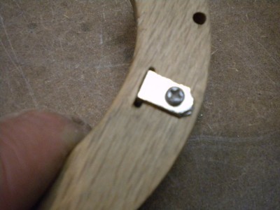

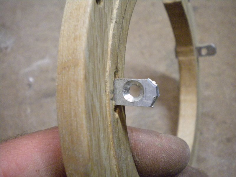

Τσ αλουμινενια στηριγματα του για να βιδωθει πανω στο γκρουπ.
Δυσκολευτικα αρκετα για αυτα τα στηριγματα αλλα στο τελος εγινε η δουλεια.
Τωρα το μεσαιο κομματι το οποιο μου εσπασε δυο φορες μεχρι να μου πετυχει τελικα.

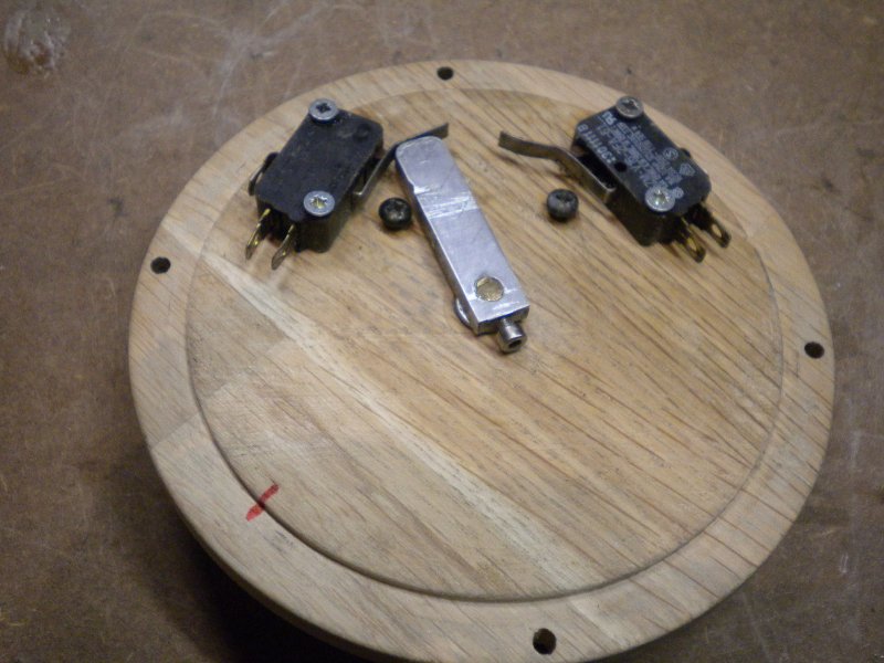

Tελος το καπακι του καλυματος το οποιο φιλοξενει και τους μικροδιακοπτες για το padle.Με αυτους τους μικροδιακοπτες γινεται ο ελεγχος του preinfusion.Ο πρωτος ανοιγει την ηλεκτροβαλβιδα και το πακ βρεχεται με νερο και πιεση αυξανομενη σταδιακα μεχρι να φτασει την πιεση που εχει εκεινη τη στιγμη το δικτυο νερου.Τοτε με το δευτερο μικροδιακοπτη ενεργοποιηται η αντλια για να παει η πιεση στα 9 bar.Αυτα ομως θα τα πουμε πιο αναλυτικα στη συνεχεια.
Το επανω μερος του
Και το κατω μερος του
