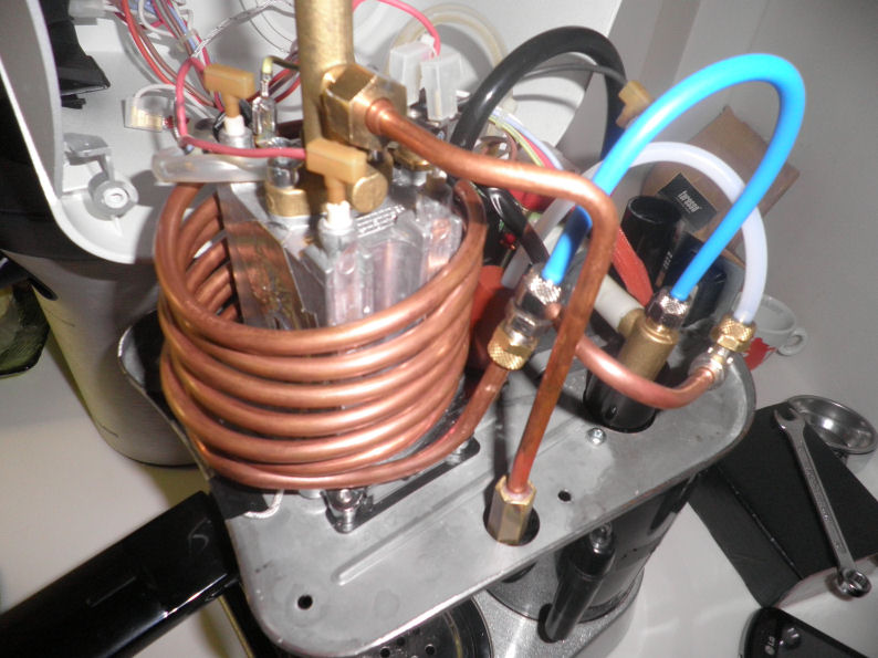

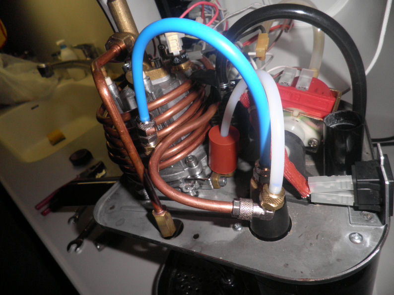

Να τι κανεις την προθερμανση χωρις δευτερη σκεψη, μεγαλη διαφορα στο φλυτζανι. Σου παραθετω τα δικα μου ερασιτεχνικα πεπραγμενα:
Υλικά και τεχνικά χαρακτηριστικά:
χαλκοσωλήνας 6 χιλ, μήκος 3 μέτρα (ίσως να μπορούσε να χωρέσει ακόμη μισό μέτρο) σε σπείρωμα διαμέτρου 8 -8,5 εκατοστών με ρακόρ 6χιλ και εκχύλωση στα δύο άκρα του,
μαστός και γωνία αρσενικός/αρσενικός 6χιλ (προσοχή αερίου όχι για υδραυλικά),
σωληνάκι 6χιλ (το μπλε) ίδιο με το άσπρο της μηχανής.
Αποτέλεσμα: σε δύο εκχυλίσεις πτώση θερμοκρασίας στο pid 2 βαθμών με καλό ζέσταμα της μηχανής, τουλάχιστον 20 λεπτά. Καλά είναι :dancing:

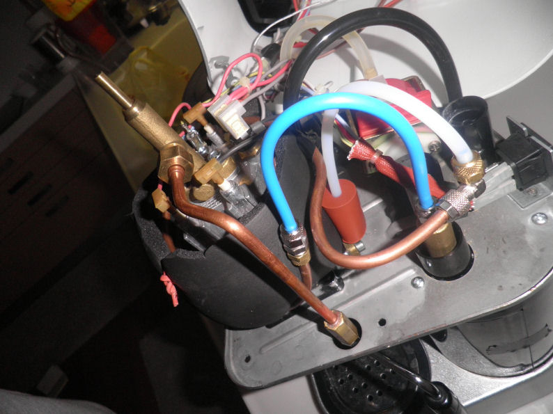

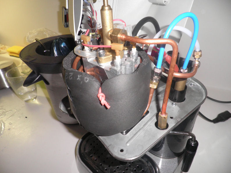

Είπα να το κάνω λίγο καλύτερο και της φόρεσα σκούρο φορεματάκι!! (μονωτικό σωληνώσεων)

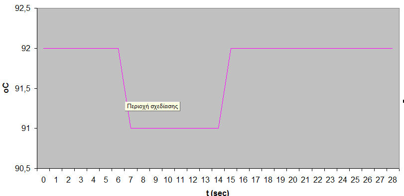

Αποτέλεσμα: πτώση 1 βαθμού στο pid από το 8ο sec μέχρι το 14ο sec και μετά το κρατάει άνετα στους 92 βαθμούς μέχρι το τέλος (από το 16ο sec δεν ανάβει καθόλου η αντίσταση μέχρι το τέλος!!!)

μονωτικο ποιο προτεινεις το οποιο να αντεχει τη θερμοκρασια του μποιλερ?
μονωτικο υδραυλικων σωληνοσεων, απο το λεβητοστασιο, το κοβεις κατα μηκος και το ανοιγεις
92 βαθμούς μέχρι το τέλος, πριν πόσο σου δείχνει το pid?
92 και το αντιστοιχο γραφημα θερμ του pid
