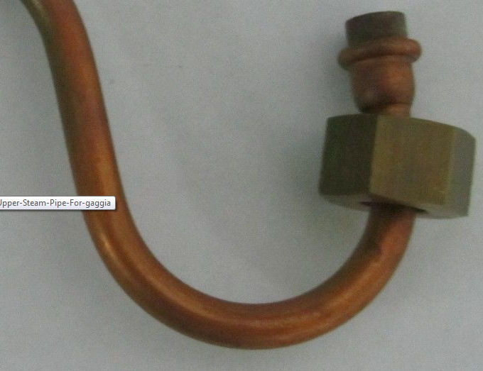

woodsman43 έγραψε::think: :think: :think: 9,5 :lol:
Το υψος στο σωληνακι ειναι κατι που εχει συζητηθει εκτενως στις συναντησεις μας με το Στελιο. Τωρα ετσι οπως βλεπεις στην φοτο παραπάνω ειναι στα 7,5 εκ και σκεφτομασταν μηπως εξαιτιας αυτου καθυστερει να ανεβασει πιεση. :think: :think:
Μολις μπορεσω να βρω αλλο σωληνακι φ8χιλ ειτε ινοχ ειτε χαλκινο θα κανω τη δοκιμη

Για να σε βοηθησω λιγο οσο μπορω βεβσια θα πρεπει να δεις μηπως εχει παγιδευτει αερας μεσα στο κυκλωμα και ειδικα στο ψηλοτερο σημειο του μποιλερ.
Αλλο που θα πρεπει να κοιταξεις ειναι για απωλεια πιεσης απο διαρροη κυριως απο την opv.
Το 7.5 που εβαλες αντι του 9.5 που σου προτεινα εκτος απο αμφισβητηση :lol: σημαινει θερμοκρασιακο θεμα.Δεν εχει σχεση με την καθυστερηση αυξησης της πιεσης.Εχει σχεση ομως αν εχει παγιδευτει αερας ψηλα ;)
Το θερμοκρασιακο ειναι αλλο ζητημα και εδω μια εμπειρη γλωσσα θα το καταλαβει αμεσως.Προσωπικα το βλεπω και στις εγχυλισεις που εκανες.
