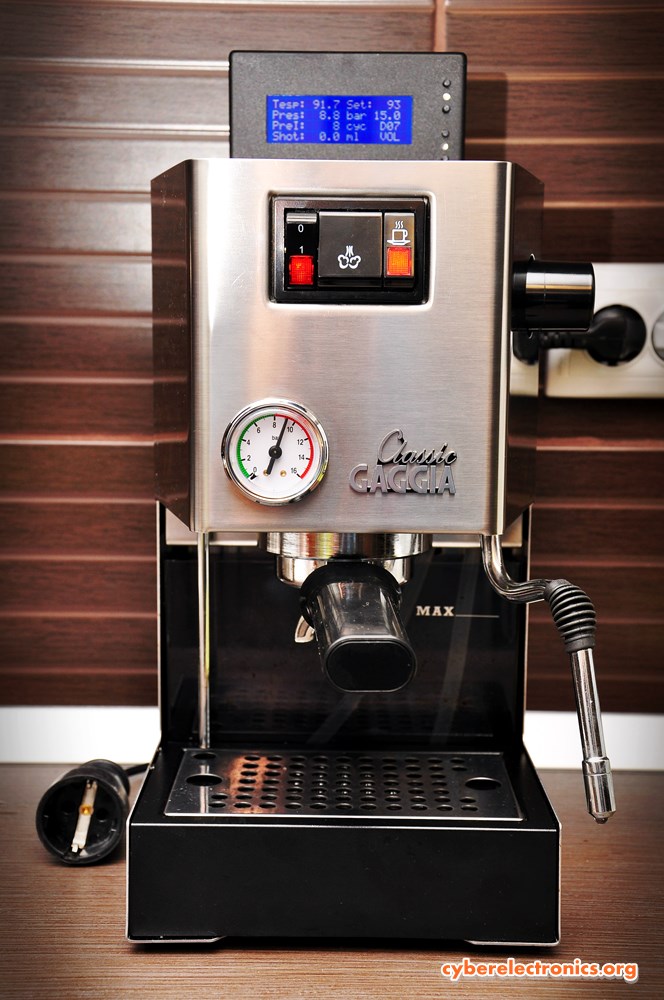

Καλησπέρα, υπάρει κάποιος οδηγός για την εγκατάσταση μανόμετρου σε Gaggia Classic; Θα ήθελα να βγεί αυτης της μορφής (δηλαδή τρύπημα πάνω στην Gaggia... :

λοιπον κοιταξε το ιδιο μανομετρο εγκατεστησα και γω στη δικη μου ακριβως το ιδιο..
το πως θα το συνδεσεις ειναι το πιο ευκολο κομματι στην υποθεση..συνδεεται νομιζω στην βανα του ατμου..
το δυσκολο ειναι να κοψεις σωστα και χωρις να χαλασεις την λαμαρινα..
εγω επειδη δν ειχα τα εεεργαλεια ουτε τις γνωσεις πηγα σε ενα γνωστο που δουλευει ανοξειδωτα, του ειχα μαρκαρει την περιοχη κοπης το κυκλο δλδ και πανευκολα με ενα ψαλιδι λαμαρινας μου το εκοψε μια χαρα..και μετα λειανε τον κυκλο..

Θωμα,οσο αναφορα το κοψιμο ψαξε στο youtube "κοπη ανοξειδωτου με laser" & "κοπη ανοξειδωτου με dremmel"...με laser κοστιζει αλλα εχεις καλυτερο αποτελεσμα.Το μανομετρο ειναι φλανζωτο Φ40 16bar με 1/8 σπειρωμα....εχει στο e-shop o ΔΟΙΚΑΣ Α.Ε.Επισης χρειαζεσαι χαλκοσωληνα(πρεπει να υπαρχει ετοιμος στριφτος στο e-shop για να μην εχεις τρεμουλο στην ενδειξη του μανομετρου).Υ.Γ....Πανο δεν νομιζω να στο εκοψε με ψαλιδι λαμαρινας θα πετσικαριζε ολο το πλαισιο.....ασε που το ψαλιδι δεν κοβει το συγκεκριμενο παχος του ανοξειδωτου της Gaggia.
Μη αναγνωσμένη δημοσίευσηαπό panoss » 15 Νοέμ. 2014, 16:39
κ ομως το εκοψε με ψαλιδι λαμαρινας, μπροστα ημουνα σιγα μην το αφηνα και εφευγα...
δεν πετσικαρισε καθολου γτ ηταν αρκετα χοντρο σε πληροφορώ..καλα προσεξε βεβαια και λιγο παραπανω αλλα καμια ζημια στο ανοξείδωτο.. Σε πληροφορω παντως το ψαλιδι δεν κολωσε καθολου σε αυτο το παχος λαμαρινας..εκοβαν εκει και πιο χοντρη λαμαρινα μ αυτο..
τωρα κοπη με laser που να πας να βρεις τρεχα γυρευε..το dremmel ειναι μια παρα πολυ καλη λυση αν εχει καποιος το original εργαλειο μιας και η λαμαρινα (τουλαχιστον η δικια μου) ηταν καπως χοντρη. Να σκεφτεις με τη λιμα δεν εκανες ευκολα δουλεια..
επισης αν μιλας για το συγκεκριμενο μανομετρο ερχεται με ετοιμο χαλκοσωληνα τριχοειδης μορφης και ρακορ συνδεσης..
οποτε αν μιλαμε λεω για το ιδιο μανομετρο δεν χρειαζεται να παρεις τπτ αλλο οσο ανφορα το τρεμοπαιγμα της βελονας..
ειδικα αν συνδεθει στην εξοδο ατμου στη πανω μερια του μποιλερ και οχι μετα την αντλια αμεσως..

Στέλιο και Παναγιώτη καλησπέρα και ευχαριστώ για τις απαντήσεις... Στο θέμα μας τώρα αυτό κάνει :
http://www.ebay.co.uk/itm/Pressure-Gauge-Dial-0-to-16bar-Coffee-Machine-Maker-Manometer-Brass-Capillary-/400802470655?pt=UK_BOI_Restaurant_RL&hash=item5d51b05aff
πρέπει να είναι και ολόιδιο με αυτό στην φωτογραφία... :headbang3: :dancing:

Μη αναγνωσμένη δημοσίευσηαπό panoss » 15 Νοέμ. 2014, 19:00
Ακριβωωωωωως...ειναι το ιδιο μανομετρακι..
Και στη σελιδα εχει βιντεο το πως το εχει τοποθετησει..ευκολη δουλεια σου λεω αρκει να βρεις πως θα κοψεις τη λαμαρινα..
Οποτε εδω λοιπον βλεπεις ξεκαθααρα πως το συνεδεσαι..
Προσοχη αν θυμαμαι καλα θα χρειαστεις ενα φιτινγκ για να βιδωσει το ρακορ γτ η εξοδος απο τη βανα ατμου ειναι θυληκη και επισης ρακορ εχει και το μανομετρο στην ακρη του τριχοειδους σωληνα..οποτε δυο ρακορ μαζι δεν πιανουν θες φιτινκ

Βρε οχι σεγα..ξερω τι ειναι η σεγα και το ψαλιδι..με ψαλιδι μου το εκοψαν..κανονικο ψαλιδι(δλδ οχι κανονικο ειδικο για ανοξειδωτες λαμαρινες)
μα αληθεια σου λεω.. :Yeah:
Μη αναγνωσμένη δημοσίευσηαπό woodsman43 » 15 Νοέμ. 2014, 20:38
panoss έγραψε:με ψαλιδι μου το εκοψαν..κανονικο ψαλιδι(δλδ οχι κανονικο ειδικο για ανοξειδωτες λαμαρινες)
Δεν σε λεει κανεις ψευτη Πανο αλλα προκαλει πραγματι απορια αυτο που ισχυριζεσαι.Τεινω κι εγω με τη σειρα μου να συμφωνησω με το Στελιο οτι ειναι απιστευτο να κοπει με ψαλιδι τοσο μικρος κυκλος χωρις να πετσικαρει το ανοξειδωτο.Απο που μπηκε το ψαλιδι για να κανει αρχη,που χωρεσε ,πως εστριψε εκει μεσα ειναι αξιον αποριας. :think:

Τεσπα το συγκεκριμενο μανομετρο που λετε ,ειτε μπει πανω στη βανα ειτε μετα την αντλια ακριβως ,δεν θα τρεμει καθολου.
