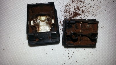

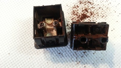

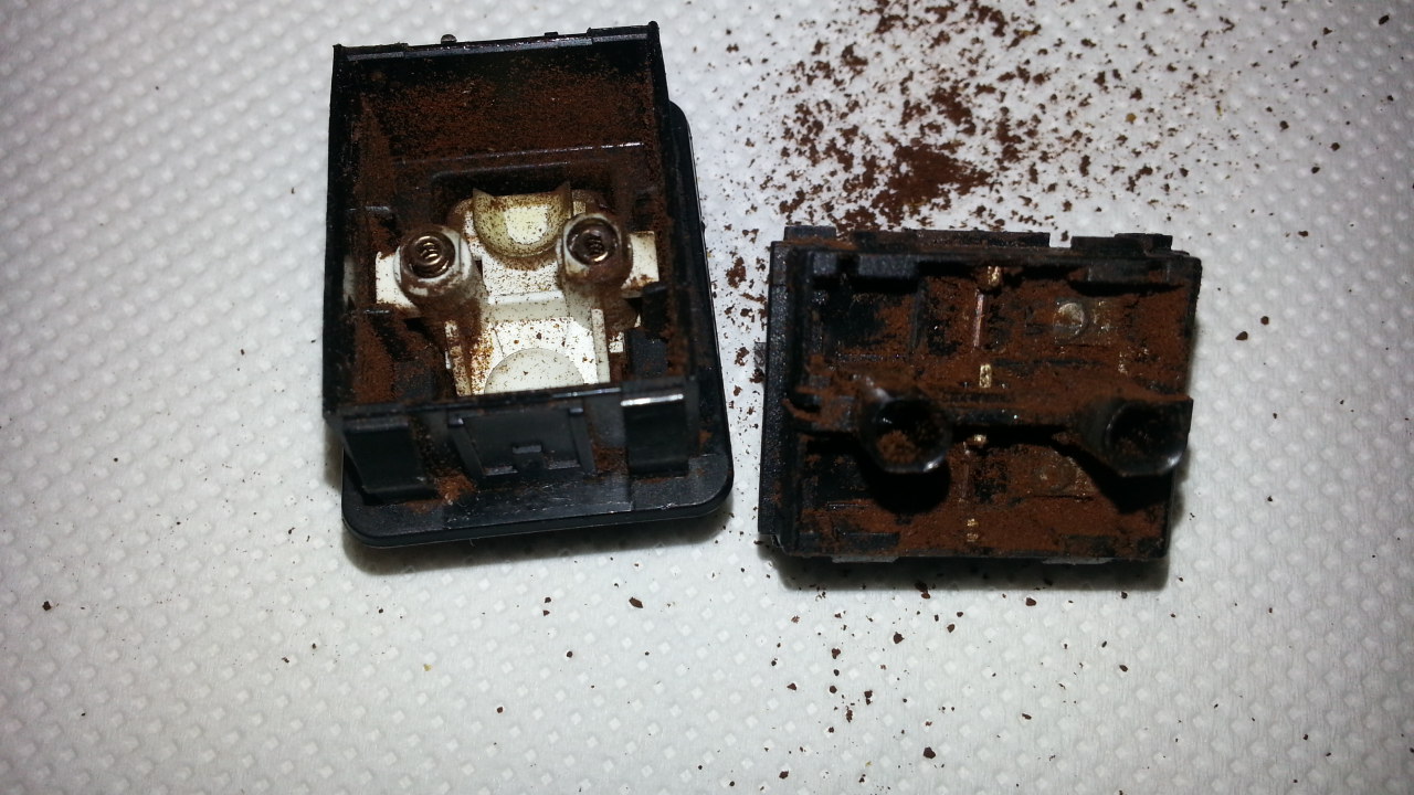

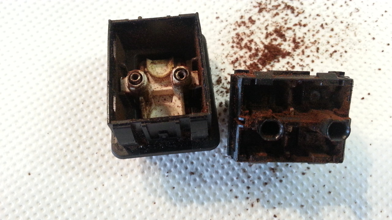

Και ομως ειναι ο διακοπτης!!!Πρεπει να εβγαλα ενα σακουλακι Tigrato απο τα σωθικα του!!! Αλλαγη διακοπτη ...και ...τελος καλο ολα καλα....!!!!Παω για εναν santa marja brazil...

Τι λες τώρα ? :new_shocked:
Πως υπέπεσε στην αντίληψη σου ? (δεν λειτουργούσε κ.α.)

Με τοσο καφε μεσα του απορω πως δεν εδειρε τον προηγουμενο ιδιοκτητη,ο οποιος μαλλον ηταν και επαγγελματιας.....ναι δεν λειτουργουσε Γιωργο....

Ακομα βγαζω καφε απο μεσα του..χαλια ο παγκος..φτου!!

Ναι γιωργο δεν λειτουργουσε.Μολις τον παρελαβε πηγε να τον βαλει μπροστα και πηρε την ψυχρολουσια. :lol: Ηθελα να ημουν απο μια μερια να τον εβλεπα τι υφος ειχε :lol: Βεβαια με πηρε αμεσως τηλ πανικοβλητος και ψιλο χεσ#%@ς.Ειπα να του κανω λιγο καζουρα αλλα τον λυπηθηκα τον δυστυχο :lol:
Ο μυλος οπως ειχα μαθει λειτουργουσε κανονικα και καθαριστηκε πριν του σταλει αλλα κανεις δεν θα μπορουσε να προβλεψει οτι ειχε εισχωρησει καφες μεσα στον διακοπτη αφου δεν ειχε δωσει κανενα σημαδι δυσλειτουργειας.Ειναι προφανες οτι στην μεταφορα τρακουνηθηκε τοσο ωστε η σκονη του καφε μετακινηθηκε και εφραξε τις επαφες.Ευτηχως που ηταν αυτο το οποιο ειναι ευκολο σαν επισκευη και φτηνο και ειναι και μαστορακλα ο Στελιος γιατι εγω θεσσαλονικη αυτο το καιρο δεν ανεβαινα :lol:Εχω δουλειες. :lol:
