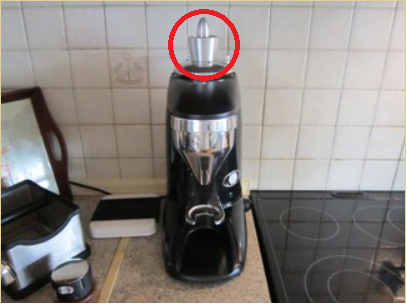

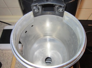

Compak K10 doserless (mazzer style) :lol:
To γυρισα λιγο πλαγια το χωνι, γιατι ετσι οπως το ειχα στην αρχη, επεφτε εξω καφες απο την τρυπα που εχει για το τουνελ του mazzer.
Eτσι ειναι κομπλε και οπως κοιτας τον μυλο δεν φαινεται η τρυπα, ειναι σε σημειο που βλεπει τοιχο, οποτε δεν χαλασε και αισθητικα.
Κανει ρευματακι τωρα και αεριζεται το funnel :tooth:

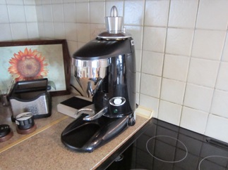

Και μια ιδεα για το πως γεμιζει το καλαθακι.
Παντως ενω φαινεται οτι στρωνει ωραια ο καφες, οι εκχυλισεις χωρις wdt ειναι πολυ μαπα, εννοειται παντα με vst καλαθι.
Δοκιμασα με χτυπημα στον παγκο και απο τα πλαγια με το χερι και τζιφος.
Θελει να κανεις κυκλικες κινησεις την ωρα που πεφτει ο καφες για να μοιραζεται παντου, αλλα ειναι πολυ δυσκολο, γιατι ο καφες πεφτει παρα πολυ γρηγορα και θα ειναι δυσκολο επισης αυτο και σε επαναληψημοτητα.

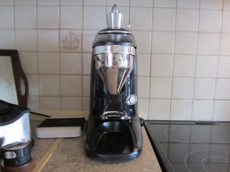

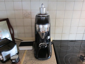

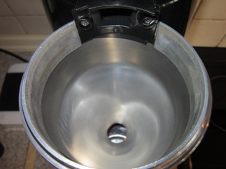

Eνα update για το mod.
Εκοψα το funnel πιο κοντο, ωστε να μην υπαρχουν οι τρυπες τoυ mazzer, αλλα και για να ξαναμπει η πιρουνα το μυλου.

Τωρα μαλιστα.Ειναι ολοκληρωμενο.Ωραιο εγινε.Μπραβο σου.
Απο την γωνια ληψης της τελευταις φωτο θα ηταν ενδιαφερον να μας εβγαζες ενα βιντεο την ωρα της αλεσης για να δουμε πως βγαινει εξω ο καφες απο το τουνελ και πως κατεβαινει-τσουλαει κατω.

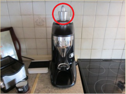

Μη αναγνωσμένη δημοσίευσηαπό panos0121 » 12 Απρ. 2020, 21:43
μια ερωτηση αν ξερει καποιος..αυτα τα δυο μεταλικα εξαρτηματα κατι σαν μινι hoper και το βαριδι απο πανω,ειναι αυτοσχεδια η μπορω να τα αγορασω απο καπου?εχω δει οτι τα χρησιμοποιουν πολλοι..ευχαριστω..

Re: Compak K10 from doser, doserless, very simple!
Μη αναγνωσμένη δημοσίευσηαπό xristospet21 » 12 Απρ. 2020, 22:56
Tα ειχα αγορασει από Αμερικη πριν χρονια https://www.orphanespresso.com/OE-Short ... _5598.html
Τοτε δεν ειχαν περασει τελωνειο κ τα μεταφορικα ηταν ελαχιστα.
Δεν συμφερει η αγορα τους πλεον, δεν γλιτώνεις τελωνειο, θα σου βγει ο κουκος αηδονι.
Μπορεις να φτιαξεις όμως σε ένα μηχανουργειο.
Μη αναγνωσμένη δημοσίευσηαπό panos0121 » 13 Απρ. 2020, 00:01
Όντως.. Μαζί με μεταφορικά και τελωνείο ξεφεύγει πολύ η τιμή.. Θα το ψάξω λίγο ακόμα μήπως και τα βρω πουθενά από Ευρώπη τουλάχιστον.. Το βαρίδι πρεπει να έχει συγκεκριμένο βάρος; ευχαριστω..
Μη αναγνωσμένη δημοσίευσηαπό xristospet21 » 13 Απρ. 2020, 10:49
Το συγκεκριμένο ειναι 345γρ.Δεν υπαρχει θεμα αν είναι πχ 300γρ ή 400γρ.Το ολο νοημα αυτης της φασης είναι να εχεις παντα μια σταθερη πιεση όταν αλεθεις και να μην εχεις popcorning.
Μαλιστα στον πάτο του, εχει μια μικρη τρυπα, οσο η βιδα που εχει εκει ο Compak ώστε να πιεζει κ τον τελευταιο κοκο.
Δες εδώ τις φωτο στην αγγελια μου όταν τον πουλησα και θα καταλάβεις.
viewtopic.php?f=40&t=1383
Το mini hopper είναι διακοσμιτικο.
