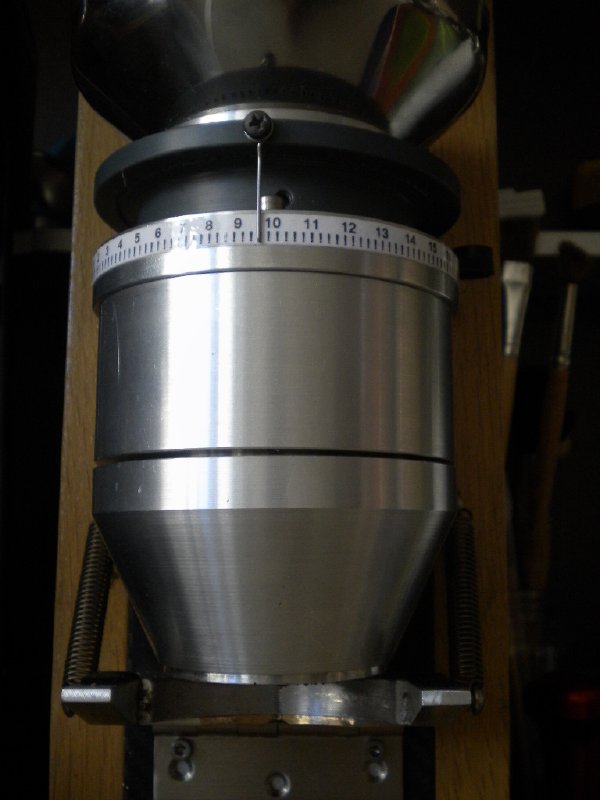

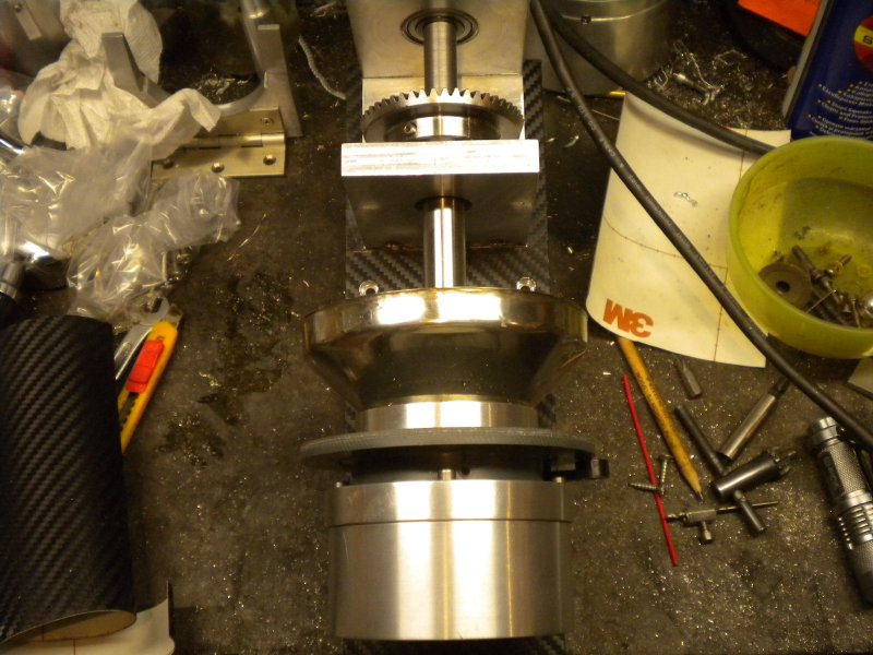

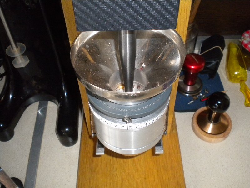

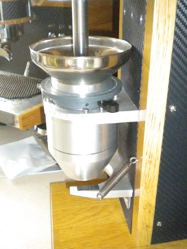

Στη συνεχεια κατασκευαστηκε ενας φορεας-ρεγουλατορος για να γινεται η ρυθμιση του μυλου και να κλειδωνει ο φορεας.
Βλεπετε το γκρι δαχτυλιδι απο το οποιο θα κλειδωνει η ρυθμιση του μυλου.
Μπορειτε να δειτε τον πυρο απο τη δεξια πλευρα που μπαινει μια ακιδα μεσα στις πολλες τρυπες του δαχτυλιδιου για να κλειδωνει η ρυθμιση.Δηλ steped ρυθμιση μονο που επειδη οι τρυπες ειναι και πολλες αλλα και αρκετα κοντα η μια με την αλλη και ο φορεας εχεο λεπτες βολτες η ρυθμιση καταληγει να ειναι σχεδον stepless.
Σας δινω ενα βιντεακι για να παρετε μια ιδεα πως φτιαχτηκε το δαχτυλιδι το οποιο παρεπιμπτοντος ειναι απο συνθετικο υλικο τυπου τεφλον.

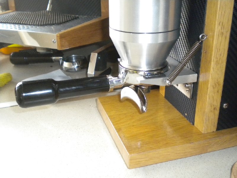

Επισης κατασκευαστηκε μια διχαλα απο αλουμινιο που χρησιμευει σαν πτυσομενη βαση για το πορταφιλτερ.Το πως δουλευει θα το δειτε μετα οταν μονταριστει.Ωστοσο ενα βιντεακι για το πως φρεζαριστηκε το αλουμινιο θα ηταν χρησιμο.
Re: Κατασκευη conical μυλου
Μη αναγνωσμένη δημοσίευσηαπό woodsman43 » 30 Ιαν. 2014, 00:43

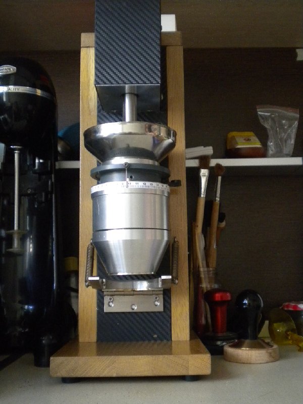

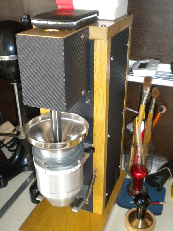

Αφου κατασκευαστηκαν και οι επενδυσεις απο ξυλο δρυς και επενδεδυμενα αλουμινια με carbon film 3M αρχισε το μονταρισμα και το τελικο αποτελεσμα ειναι το παρακατω.
Ο φορεας με τη αριθμημενη ρυθμιση ειναι ετοιμος.
Να και η πτυσομενη διχαλα που κρατα το κλειστρο σφραγισμενο στην εξοδο του φορεα.

Πρωτη καλη δοκιμη εγινε σε third wave cafe φιλου με αμεση συγκριση με anfim titanium και nouva simonelli WBC LONDON.

-Η κατανομη στο καλαθακι ειναι απλα απαιχτη.Αφρατος καφες που εναποθετεται περιμετρικα και σχηματιζοντας ενα βουναλακι στο κεντρο,ετοιμος για πατημα .
-Κατακρατηση μηδεν.Οσο βαζεις τοσο παιρνεις με το μειονεκτημα βεβαια (που εχουν ολοι οι μυλοι στην προκειμενη περιπτωση) να ειναι διαφορετικης αλεσης (μικρη διαφορα βεβαια)οι πρωτοι και οι τελευταιοι κοκκοι αλεσμενου καφε με ολα τα μειονεκτηματα που μπορει να εχει αυτο.
-Καθαριοτητα και ταξη δεν το συζηταμε.
Ωστοσο.
Δεν μιλαμε για το απολυτο οπλο αλεσης.Μιλαμε για κατι που κινειται στα ιδια πλαισια με εναν anfim caimano απλο και απλως εχει τα παραπανω πλεονεκτηματα.Αυτο το λεω ως ιδιοκτητης anfim βεβαιως βεβαιως.
Αυτο εχει εξηγηση ομως και αυτη ειναι απλη.ΤΑ ΜΑΧΑΙΡΙΑ ΠΟΥ ΦΟΡΑΕΙ.
Το παραπανω αποτελεσμα φιλοι μου ηρθε με το πιο μικρο μαχαιρι κωνικο που γνωριζετε και αυτο δεν ειναι αλλο απο τα μαχαιρια του :
ASCASO I-2!!!!
Οποτε οπως καταλαβαινετε εχουμε και συνεχεια ;)
