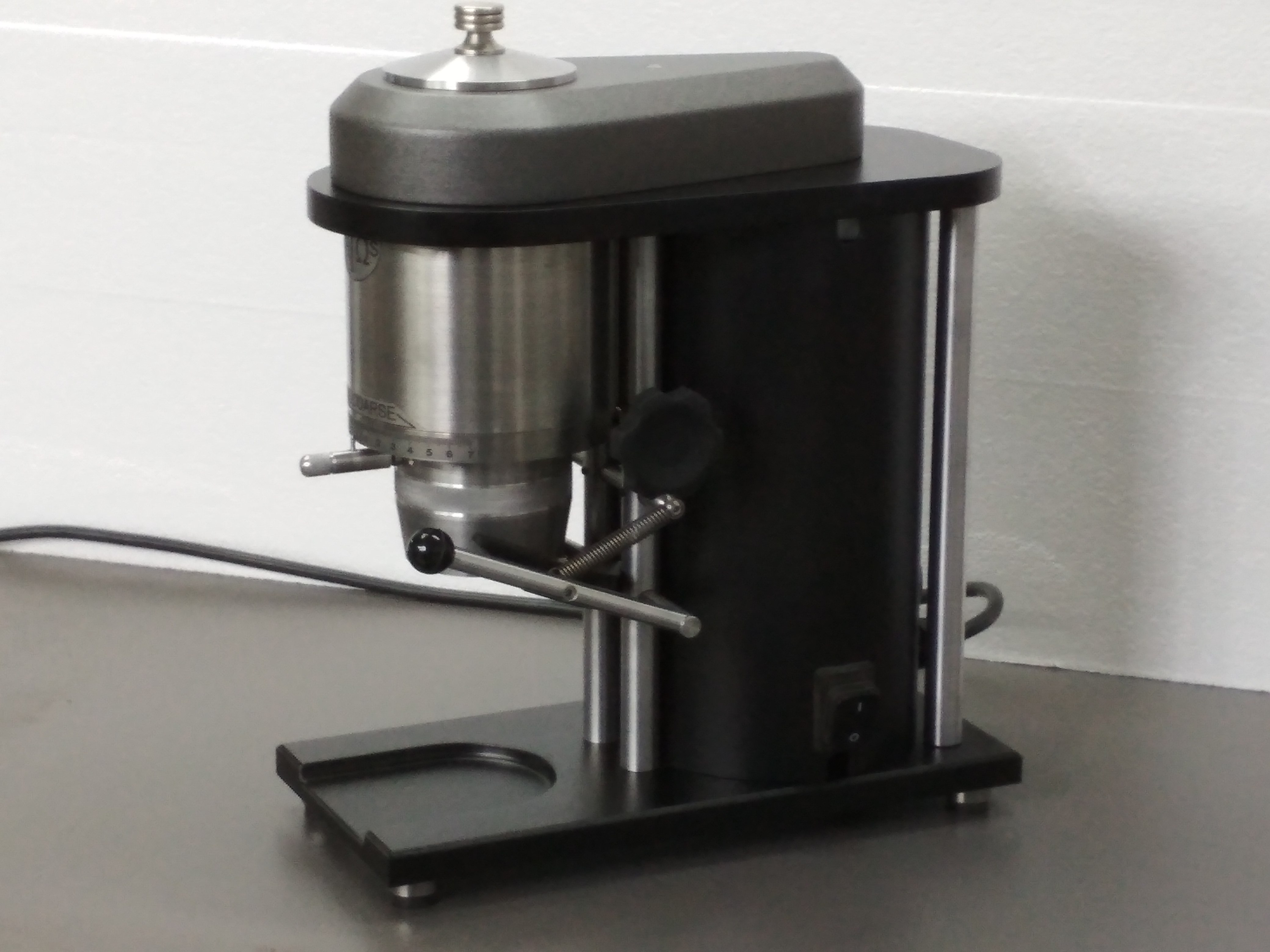

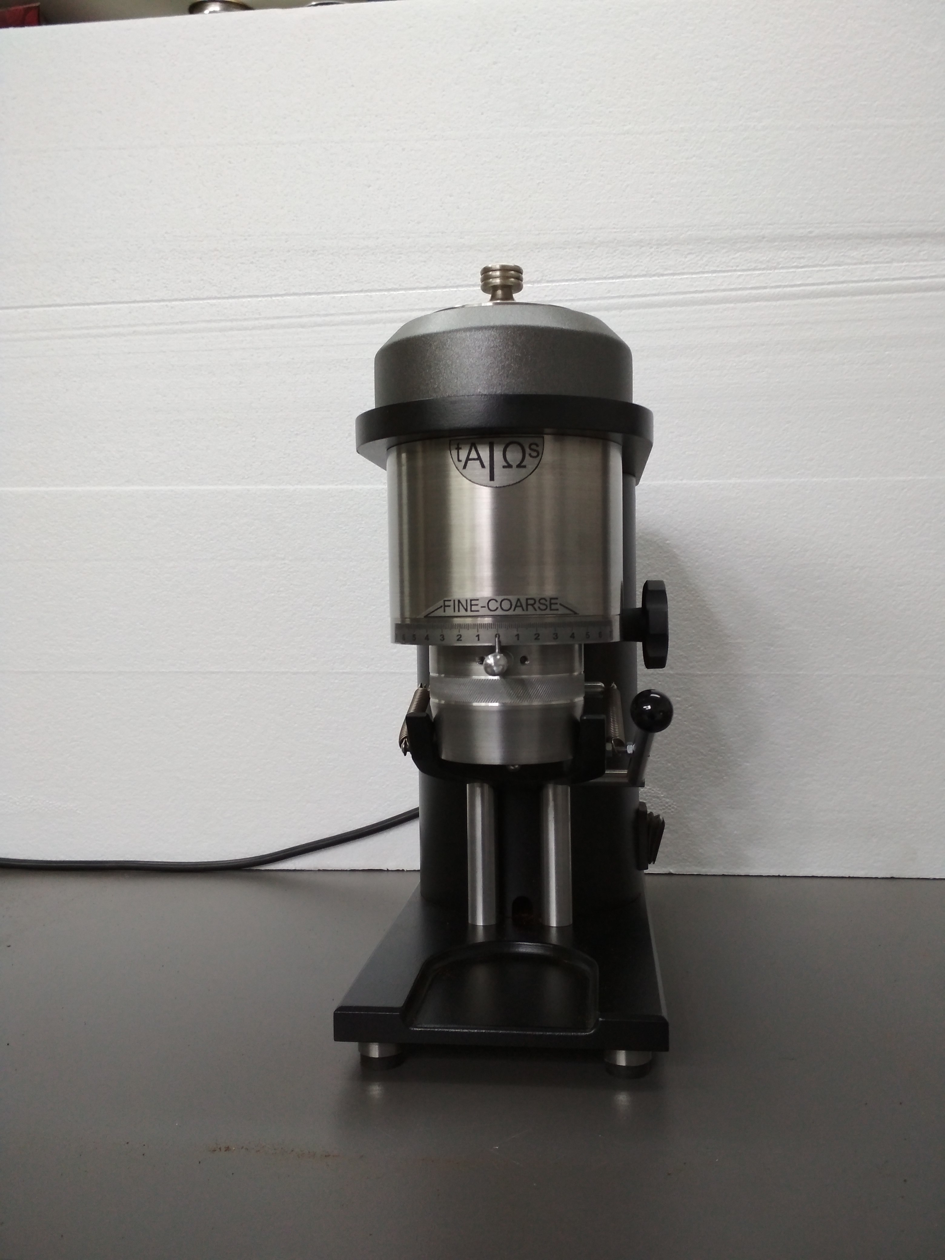

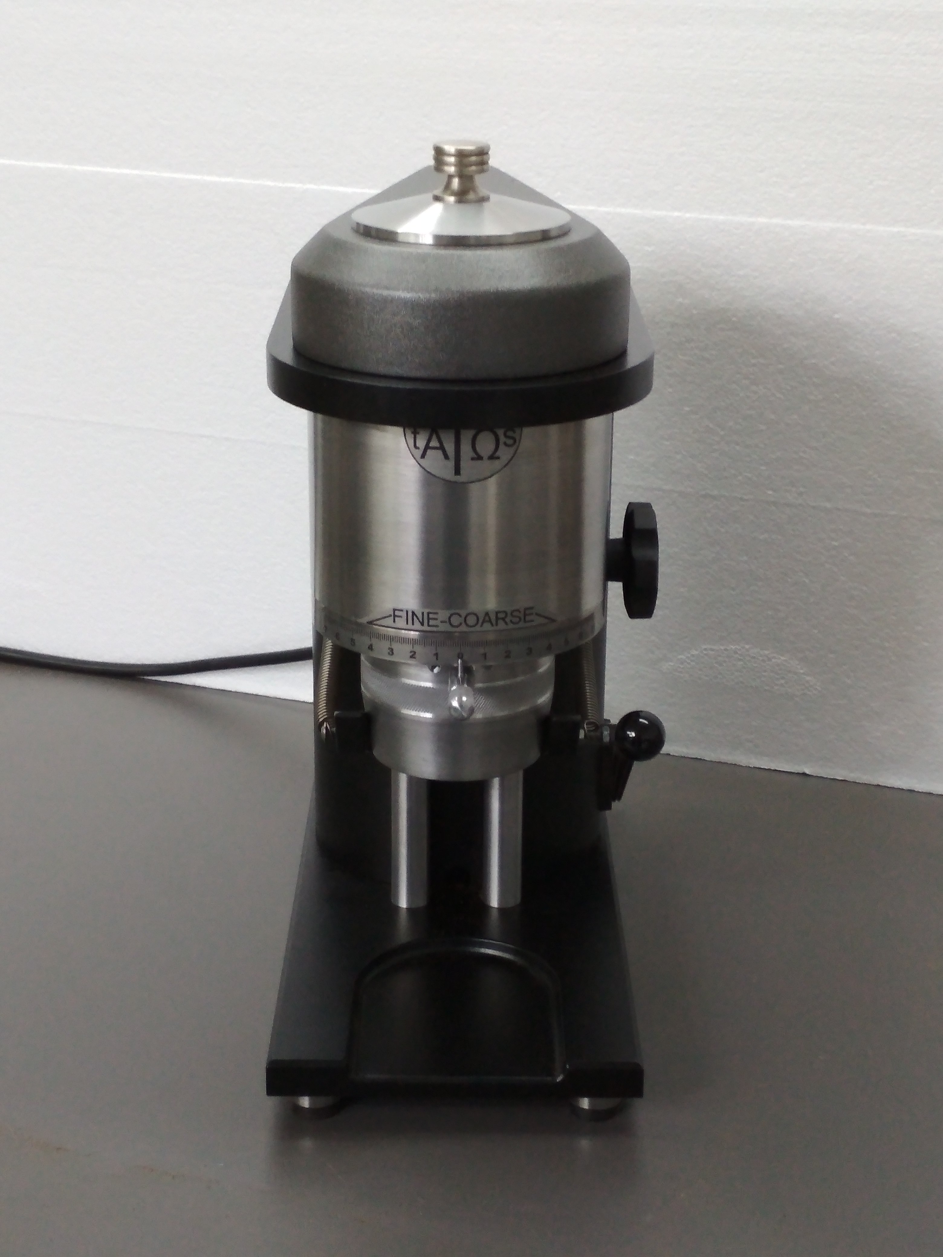

Μερικες φωτο του τελικου σχεδιου το οποιο εχει ηδη κανει το ντεμπουτο του πλαι σε μια domobar super. ;)
Απο παρανοηση ειπωθηκε οτι ο μυλος ειναι ready για να δεχθει 71χιλ μαχαιρια.Αυτο που ισχυει ειναι οτι υπαρχει προβλεψη για κατι τετοιο εαν και εφοσον μπορεσω να παραγγειλω το ειδικο κατα παραγγελια μοτερ με τις δικες μου προδιαγραφες μικρου μεγεθους και υψηλης ροπης που απαιτειται για ενα τετοιο concept.
Για οποιον δεν εχει καταλαβει ο μυλος ειναι φτιαγμενος ετσι ωστε να αλεθει τα παντα απο σβηστος.Δεν απαιτειται να δουλευει οταν πεφτουν μεσα οι κοκκοι.
Αυτο για να επιτευχθει με 71 χιλ ή 68 (το ιδιο ειναι) με μονοφασικη συνδεση και σε τοσο μικρο μεγεθος μοτερ χρειαζονται πολλααααα λεφτα για ειδικη παραγγελια σε εταιρια κατασκευης μοτερ στην ιταλια.Στο μελλον λοιπον.
Τα μαχαιρια που εχουν χρησιμοποιηθει ειναι τα mazzer kony 63mm και διαπιστωθηκε οτι ειναι πολυ δυστρωπα μεχρι να στρωσουν .Τουλαχιστον 15 με 20 κιλα χρειαζονται γι αυτο.
Αυτο με αναγκασε προκειμενου να μην βγουν τελειως λαθος συμπερασματα για τον μυλο μου να τον παραδωσω με σχεδον στρωμμενα μαχαιρια και αυτο ειναι που θα ισχυει και για τα υπολοιπα κομματια που θα κατασκευαστουν.Επισης ειναι πιο αργα σε ταχυτητα αλεσης απο τα macap που ειχα βαλει στην αρχη.Τουλαχιστον 5 δευτερα παραπανω κανουν για 19 γρ. light roast κοκκους απο τα macap.
Αποτελεσμα περισσοτερο σωμα εντονοτερη οξυτητα με πιο διαχωρισμενες γευσεις και λιγο παραπανω στατικο ηλεκτρισμο κυριως σε medium roast καφεδες.
