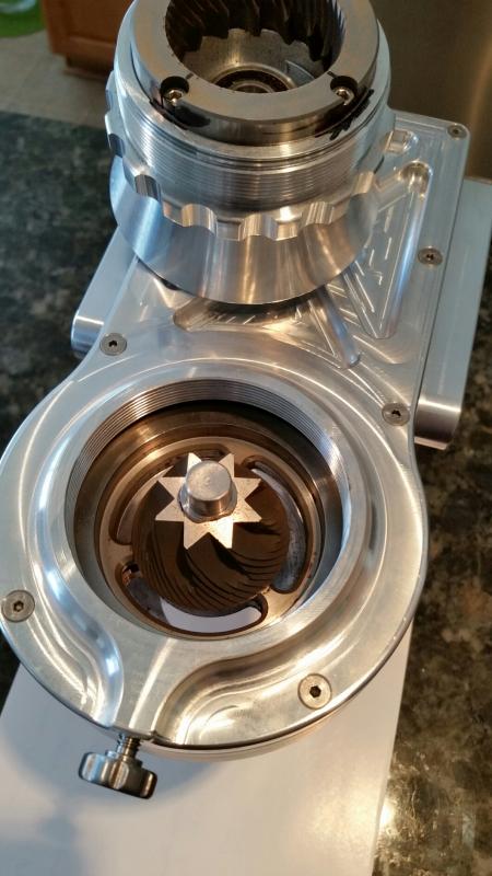

Δεν ξέρω αν έχει ολοκληρωθεί ο σχεδιασμός αλλά παραθέτω μια ωραία ιδέα από το ΗΒ:
Εικόνα
http://www.home-barista.com/grinders/gr ... 40823.html

Μη αναγνωσμένη δημοσίευσηαπό woodsman43 » 14 Μάιος 2017, 12:24
Η χαρα του CNC.Ενα ελληνικο μυαλο με εναν αμερικανο χειριστη cnc πιστευω θα εβγαζαν παππαδες.
Απο οσο βλεπω η προσπαθεια αντιγραφης του sette με καλυτερα υλικα δεν θα εχει επιτυχια.
Το λεω αυτο για να φευγει η ορεξη για κατασκευη τετοιου μυλου σε οποιον θελησει να μπλεξει προκειμενου να τον γλυτωσω απο κοπο και περριτα εξοδα.
Δεν λεω,το ντιζαιν και η υλοποιηση ειναι φανταστικη ομως υπαρχει ενα σοβαρο προβλημα εδω και αυτο ειναι η περιστροφη του εξωτερικου μαχαιριου.Απο την εμφανιση της κατασκευης αυτης φαινεται οτι περιστρεφεται το εξωτερικο μαχαιρι αντι του εσωτερικου μικρου οπως και θα ηταν το σωστο.
Και εξηγουμαι.Τα κοινα 68αρια μαχαιρια εχουν κατασκευαστει με τετοιες εγκοπες ετσι ωστε ο καφες να προωθειται μεσα τους απο τις εγκοπες του μικρου και οχι του μεγαλου μαχαιριου.Το μεγαλο παραμενει ως παθητικος σπαστηρας χωρις καμπυλωσεις ετσι ωστε να προωθειται ο καφες στην εξοδο και μια αντιστροφη περιστροφη μαχαιριου θα δωσει μια αλεση που κραταει πολυ ωρα με μπολικο ποπκορνινγκ και φουλ στατικο ηλεκτρισμο.
Βιντεακια που δειχνουν αλεση χωρις στατικο μην τα μασατε γιατι το νερακι παει φουλ ή πριν το βιντεο ή με κομμενη σκηνη και οι σκουροψημενοι italian roast καφεδες δεν εχουν τοσο στατικο οσο οι λαιτ μονοποικιλιακοι.
Ο sette εχει αναποδη γεωμετρια στο μαχαιρι του.Το μεγαλο προωθει τους κοκκους και το μικρο ειναι παθητικος σπαστηρας.Η ταχυτητα του οφειλεται στο οτι η εσωτερικη διαμετρος του προωθητικου μαχαιριου ειναι πολυ μεγαλυτερη απο ολες τις εξωτερικες διαμετρους μικρων εσωτερικων μαχαιριων κοινων κωνικων μυλων.
Το γευστικο αποτελεσμα αυτου του μαχαιριου ομως για να ξεφυγει απο την φλατ αποδοση θα χρειαστει εξελιξη μεγαλη και ως προς τις γραμμωσεις και ως προς την ταχυτητα.Κατα την προσωπικη μου αποψη θα πρεπει να αυξηθει ο χρονος αλεσης του με αλλαγη στις γραμμωσεις του.Αυτο ομως θα επιφερει περισσοτερο στατικο και συνεπως νεο πονοκεφαλο στους σχεδιαστες.
Εχω φτιαξει 7 πειραματικα μοντελα ενω με περιστροφη εξωτερικου μαχαιριου ενα μοντελο ενα χρονο πριν ανακοινωθει καν ο sette.Την ιδεα την πηρα απο ευρωπαιο diyer τον ιδιον που αντεγραψε και η barazza .(υποθετικα)
Ο μυλος αυτος με κωνικα ascaso και μετα 68αρια ηταν μια οικτρη αποτυχια.Με τα ascaso κιολας απλα δεν αλεθε.Οι κοκκοι χοροπηδουσαν και δεν εμπαιναν μεσα στα μαχαιρια με τιποτα.Απλη αναμοχλευση εκαναν. :lol:
Ωστοσο η σχεδιαστικη ιδεα που προτεινεις ειναι καταπληκτικη αλλα δεν συναδει με την δικη μου κατασκευαστικη τοπολογια.Θα το κοιταξω ομως.Ευχαριστω πολυ. :Yeah:

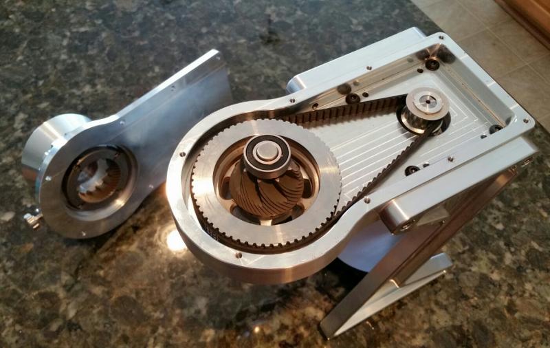

Να κάνω μια διόρθωση:
ο συγκεκριμένος μύλος που προτείνεται σε προηγούμενο πόστ είναι μια κατασκεύη απο κάποιο χρήστη που μάλλον έχει πρόσβαση σε μηχανουργείο/cnc κτλ , το παλεύει κάποια χρόνια και με πολύ μεράκι έφτιαξε κάτι για τον ίδιο και ελάχιστους φίλους του ανεξαρτήτως κόστους!Αυτή η full inox κατασκευή ,αντικειμενικό κόστος πρέπει να έχει κάποιων αρκετών εκατοντάδων ευρώ και μάλλον προς το χιλιάδων.
Επιπλέον να σημειωθεί οτι όπως αναφέρει και ο ίδιος και επιβεβαιώνεται και απο φωτογραφίες σε επομενα ποστς , το κινούμενο μαχαίρι ειναι το εσωτερικό ,ενώ το εξωτερικό βιδώνοντας ρυθμιζει την άλεση.
Σε κάθε περίπτωση δεν παύει να είναι μια πολύ ομορφη κατασκευή που τη ζηλεύεις και μονο που τη βλέπεις , με κάποια ερωτηματικά σε θέματα κατακράτησης (βλέπω σχετικά παχύς άξονες που κρατάνε το μικρο περιστρεφόμενο μαχαίρι) και ίσως ευθυγράμμισης του μικρού μαχαιριού .
Στις φωτό φαίνεται ενα ρουλεμάν πάνω απο το μικρό μαχαίρι ,το οποίο (όπως αναφέρει ο κατασκευαστής του) εδράζει σε κάποιο κουζινέτο (?) στερεωμένο πάνω απο το μεγάλο μαχαίρι και κάτω απο το χωνί που πέφτουν οι κόκκοι του καφέ.Δεν ξέρω τι μηχανολογική ακρίβεια μπορεί να υπάρξει σε ρουλεμάν που μπαινοβγάινει εύκολα μαζι με τη βάση του μεγάλου μαχαιριού , πάντως αναφέρει ανοχές της τάξης 0,010-0,015 .
Αν είχε ''προσιτό'' κόστος είναι ενα κόσμημα.Αν κόστιζε κάποια χιλιάδες ευρώ όπως κάποιες άλλες αντιστοιχες κατασκευές , τότε το θέμα πάει εντελώς αλλού.Πάντως δεν θα μάθουμε ποτέ κόστος ,μιας και δεν πωλείται ...

Μη αναγνωσμένη δημοσίευσηαπό psycho » 14 Μάιος 2017, 20:13
Τρομερές οι πληροφορίες που παρέχεις Δημήτρη. Έχω μερικά σχόλια και αναλύω:
woodsman43 έγραψε: Βιντεακια που δειχνουν αλεση χωρις στατικο μην τα μασατε γιατι το νερακι παει φουλ ή πριν το βιντεο ή με κομμενη σκηνη και οι σκουροψημενοι italian roast καφεδες δεν εχουν τοσο στατικο οσο οι λαιτ μονοποικιλιακοι.
Τελικά είναι πολύ ριψοκίνδυνο να εμπιστεύεσαι τα βιντεάκια. Διαβάζοντας κάποια άρθρα για προτεινομένους καφέδες σε διάφορα φόρουμ, βλέπω ότι αρκετοί προτιμούν medium dark ψησίματα, κατι που είναι μία εύκολη υπόθεση για τον μύλο. Ξαφνικά, και δικαίως, η τάση προτείνει αρκετά πιο light ψησίματα με αποτέλεσμα να νιώθουμε άμεσα την ανάγκη για αναβάθμιση των μύλων μας.
Ενισχύοντας αυτό που αναφέρεις για το RDT, ήδη έχουν αρχίσει να ακούγονται παράπονα για οξείδωση (ίσως να μην είναι ακριβώς αυτό το φαινόμενο/όρος) σε μαχαίρια των Κinu. Δεν θέλω να τους αδικήσω μιας και φαίνονται ποιοτικότατοι και μάλιστα με μηδενική εκκεντρότητα (αν υποθέσουμε ότι είναι εφικτό).
woodsman43 έγραψε: Το γευστικο αποτελεσμα αυτου του μαχαιριου ομως για να ξεφυγει απο την φλατ αποδοση θα χρειαστει εξελιξη μεγαλη και ως προς τις γραμμωσεις και ως προς την ταχυτητα.
Καταλαβαίνω τι θες να πεις για το φλατ, άρα είμαστε σε καλό δρόμο για τον μύλο που θες να φτιάξεις!!
Εχω ακούσει επίσης ότι ο sette τονίζει την οξύτητα και χαρακτηρίστηκα «σαν να στύβεις λαιμ μέσα στο φλιτζάνι». Αν αυτό ισχύει τότε είναι αποτρεπτικό, ειδικά που απ’ ότι φαίνεται οι περισσότεροι καφέδες θα είναι ελαφριά ψημένοι στο κοντινό μέλλον.
woodsman43 έγραψε: Κατα την προσωπικη μου αποψη θα πρεπει να αυξηθει ο χρονος αλεσης του με αλλαγη στις γραμμωσεις του.
Ναι αυξηθεί ο χρόνο άλεσης στον sette?? Ναι, κι εμένα δεν με ενδιαφέρει καθόλου η ταχύτητα. Αλλά πώς? Σε ένα μοτέρ με εκτιμώμενη διάρκεια ζωής 150h??
Ο κατασκευαστής υπολογίζει ότι θα κρατήσει 10-15 χρόνια με 5sec για άλεση μιας δόσης. Αν αυτά τα 5 sec γίνουν 10sec τοτε μιλάμε για δράμα….Στην 5ετία θα θες καινούριο, μην μιλήσω για κάποια αστοχία στο μεσοδιάστημα. Δεν θα αντέξω να έχω σκάσει 600 ευρώ και κάθε πρωί να μην ξέρω αν θα πιώ καφέ…
woodsman43 έγραψε: Υ.Γ. Θα μας αρεσε να σε διαβαζουμε συχνοτερα.Εχεις πολλα να πεις εσυ.... ;)
Μάλλον Δημήτρη έχω πιο πολλά να ακούσω. Και αυτό κάνω σας παρακολουθώ σιωπηλά!
Υ.Γ. Οι όποιοι ενδιαφερόμενοι θα μπορούσαμε να δοκιμάσουμε καφέ από το prototype? :lol: :lol: Ε άντε έστω ένα βίντεο :mrgreen:
