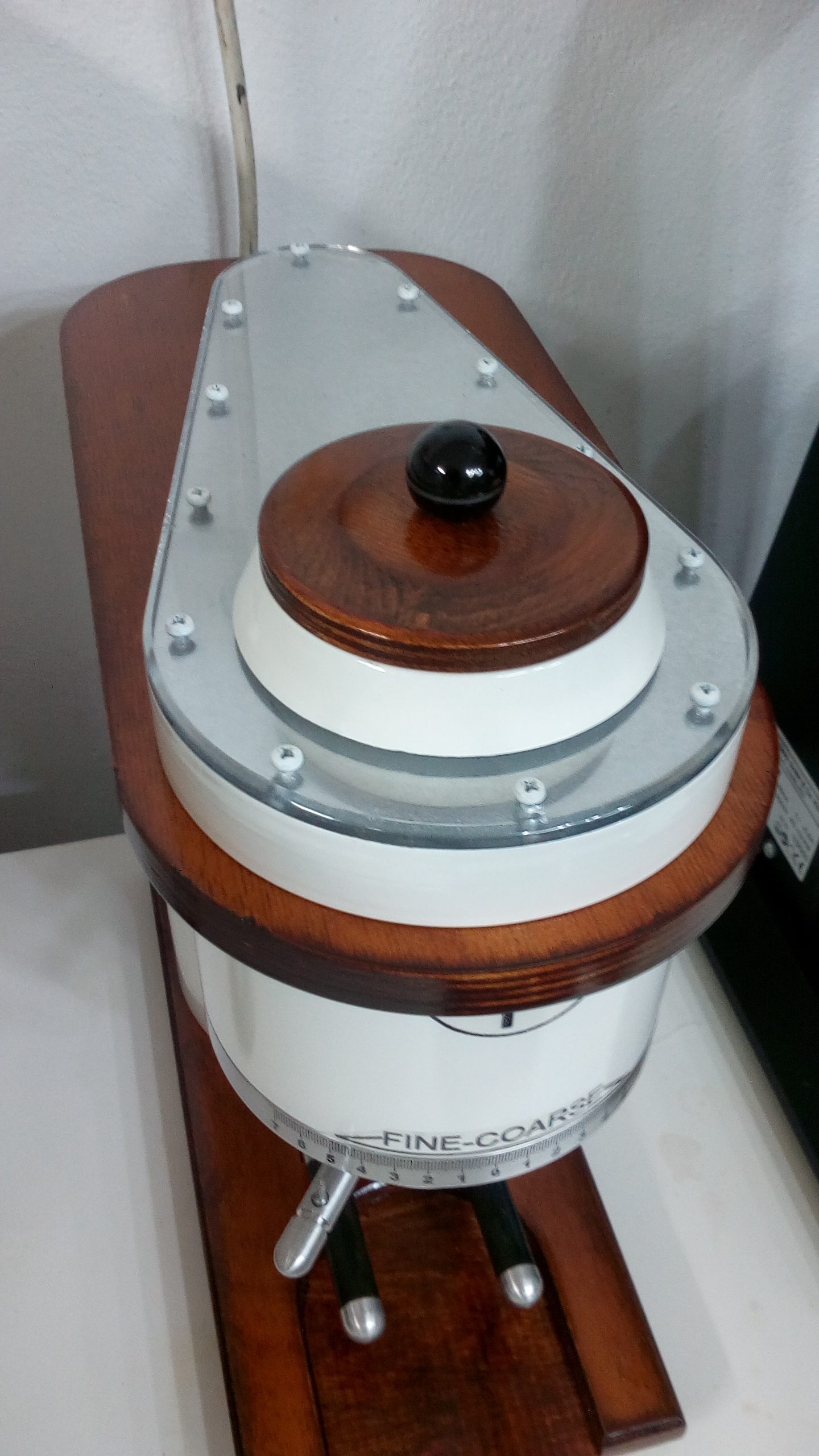

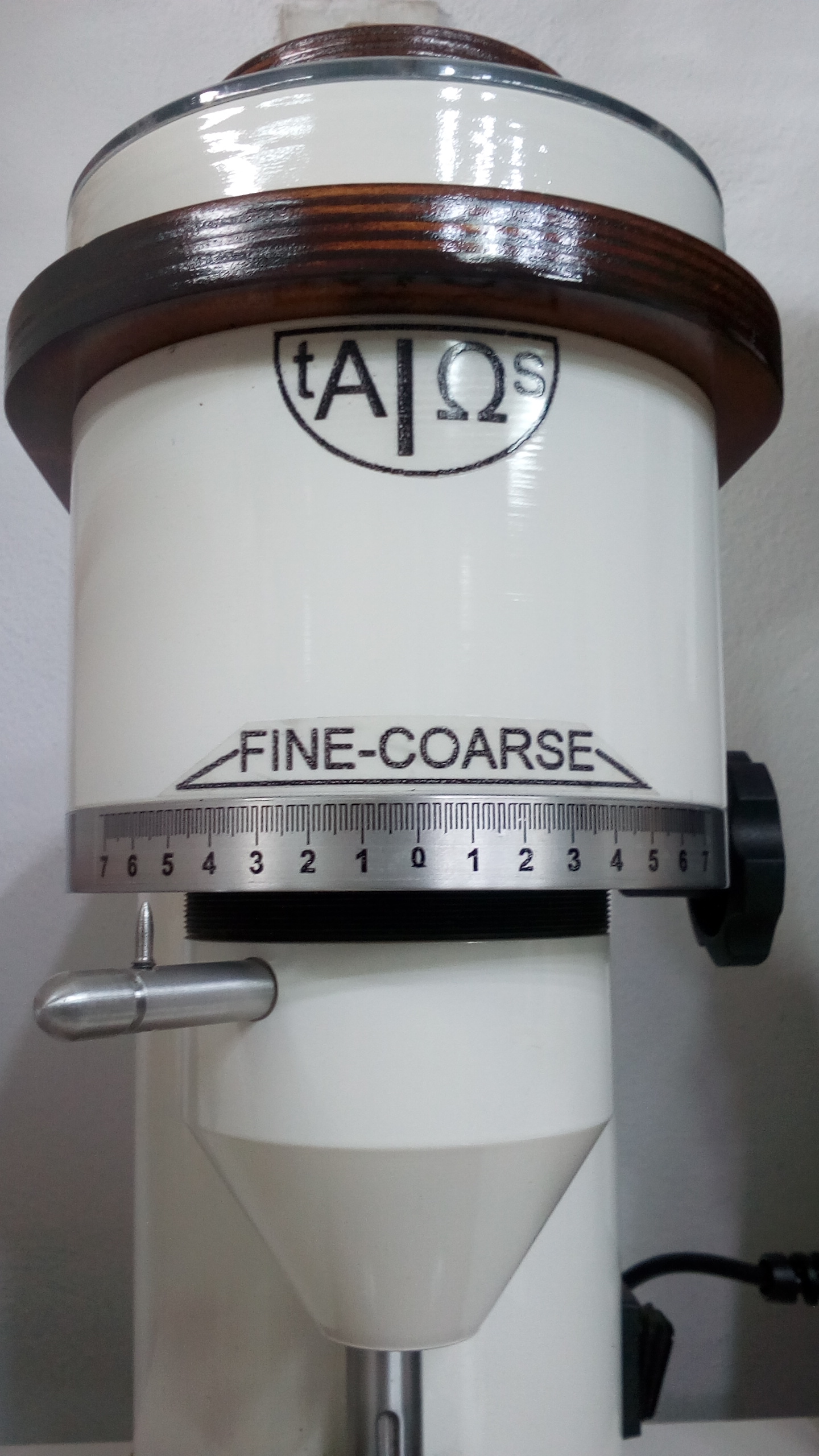

+1 για το συνδιασμό ξύλου και λευκού χρώματος, το waf ανέβηκε κατακόρυφα θα έλεγα. :respect:

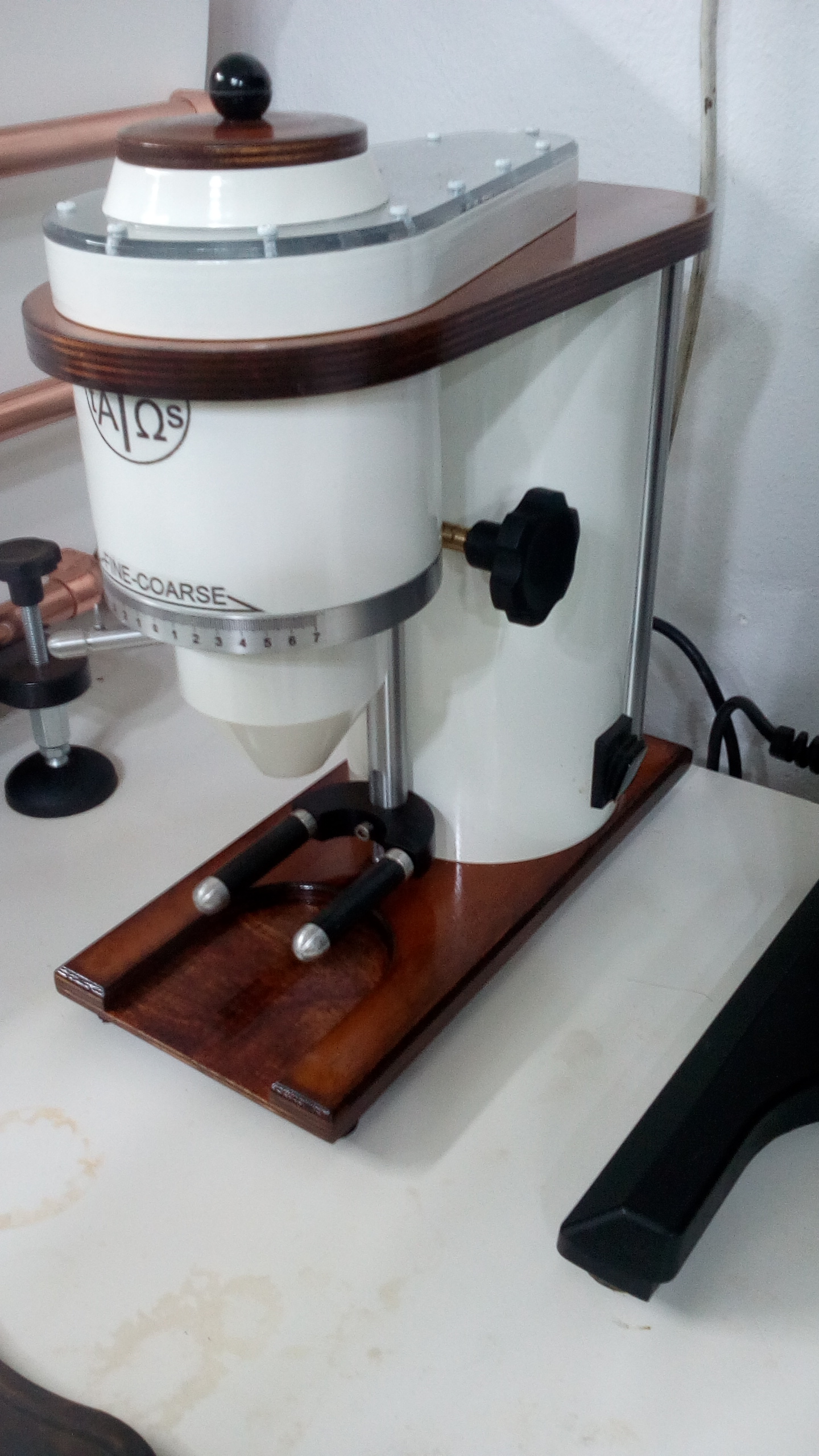

Σε ευχαριστω Διονυση για τον τροπο που το ειδες το σχολιο μου.Το σωστο να λεγεται.Ειδικα οταν προκειται για το σχεδιαστικο ονειρο καποιου που γινεται πραγματικοτητα.Αντιθετα για εταιριες που κλεβουν στην κυριολεξια σχεδια εφευρετικων μυαλων και παρεχουν κακιστες υλοποιησεις στο εμποριο τοτε δεν αξιζουν καμμια φιλοφρονηση.
Φυσικα δεν τον εχω δοκιμασει αυτον τον μυλο για να εχω πιο σαφη και αντικειμενικη αποψη οποτε και να τοποθετηθω με σιγουρια.Μια πρωτη εικονα ανεφερα.
Gataros έγραψε:+1 για το συνδιασμό ξύλου και λευκού χρώματος, το waf ανέβηκε κατακόρυφα θα έλεγα. :respect:
xristospet21 έγραψε:Πολυ ομορφος ο on demand με το ξυλο και το ασπρο :Yeah:
Οντως οποια θηλυκη παρουσια τον αντικρισε εκφραστηκε αβιαστα με τα καλυτερα σχολια.

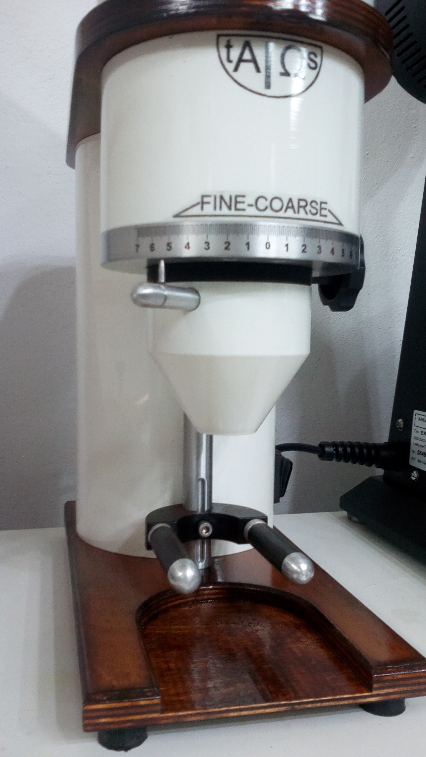

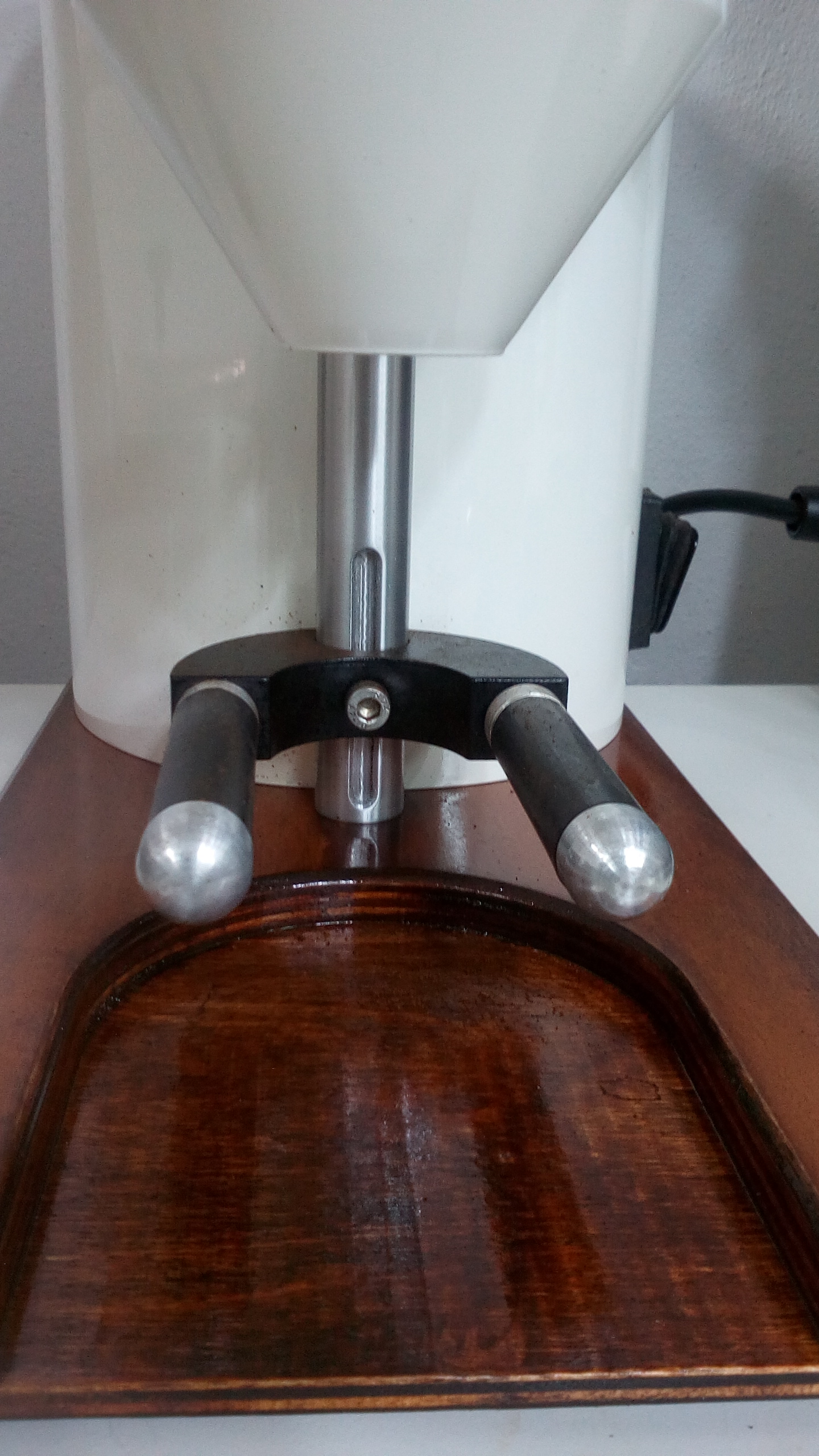

Οι φωτο τον αδικουν και επειδη και ο 83αρης ειναι στο ιδιο μοτιβο απλα διπλασιος ,θα ανεβασω κι αλλες ελπιζω καλυτερες.
Βεβαια το ξυλο δεν ενδεικνυται στον tAlΩs σε αυτα τα σημεια γιατι δεν εχει καμμια αποσβεση των δονησεων αλλα αντιθετως λειτουργει ως ηχειο που χρωματιζει και ενισχυει τον ηχο κατα την διαρκεια της αλεσης.
Ετσι κι αλλιως πρωτοτυπα ειναι αυτα και δεν ηθελα να ξοδευτω σε υλικα μεχρι να κατασταλαξω στο σχεδιο.
Δημοσίευσηαπό pollux » 22 Μάιος 2019, 19:49
...Όταν ο tAlΩs πετάει το αυστηρό του ρούχο και ντύνεται με χρωματα της άνοιξης ο μύλος απλά "απογειώνεται" :Yeah:
(μπορεί το μάυρο αλούμινιο να βαφτεί καφετί, σαν το χρώμα του ξύλου, και το υπόλοιπο ασπρο ή να γίνουν και άλλοι συνδυασμοί)

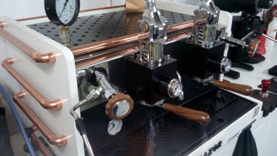

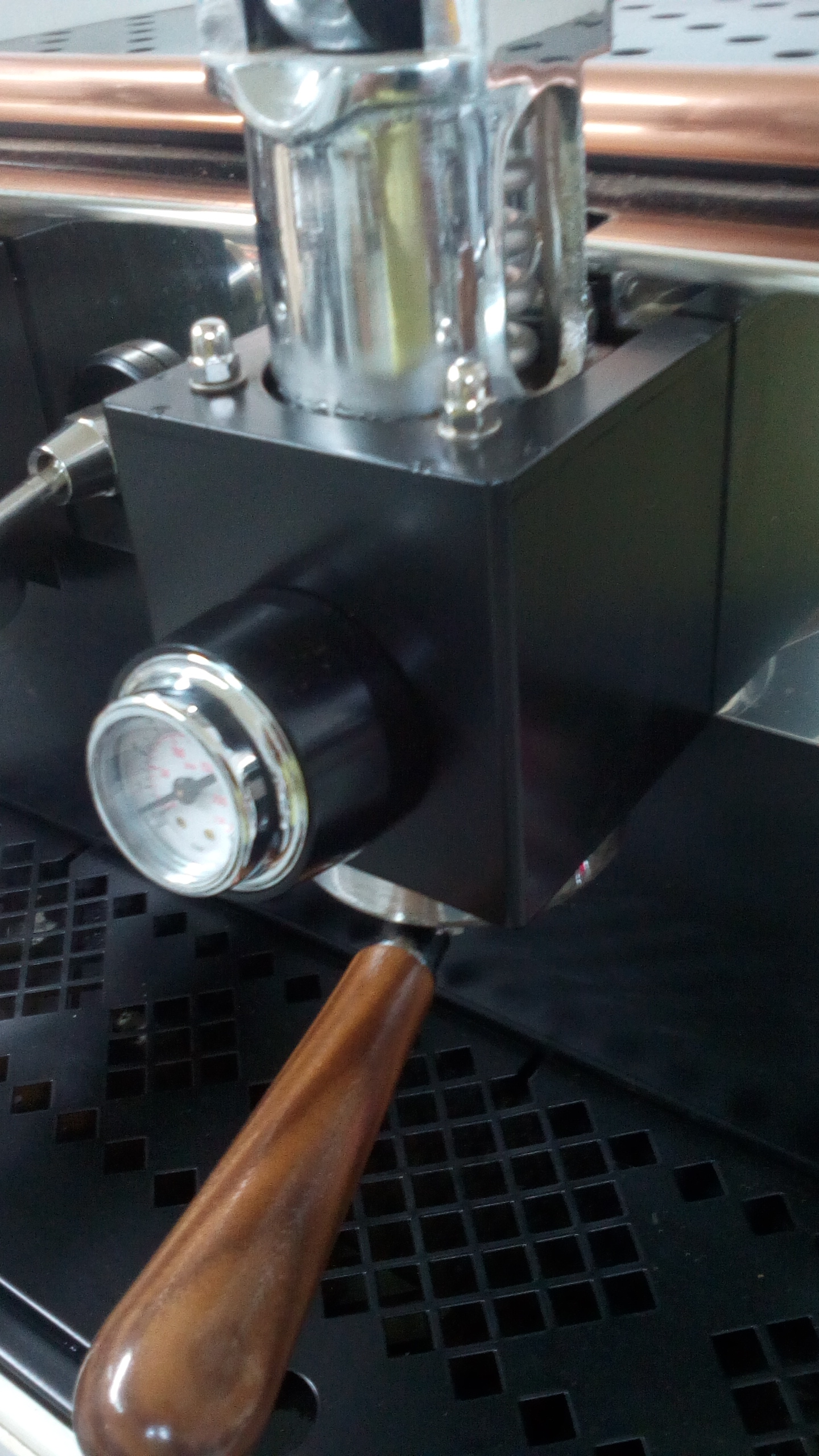

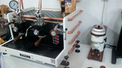

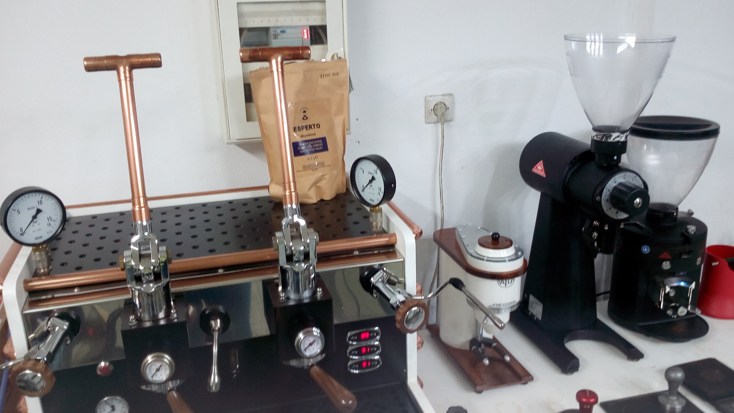

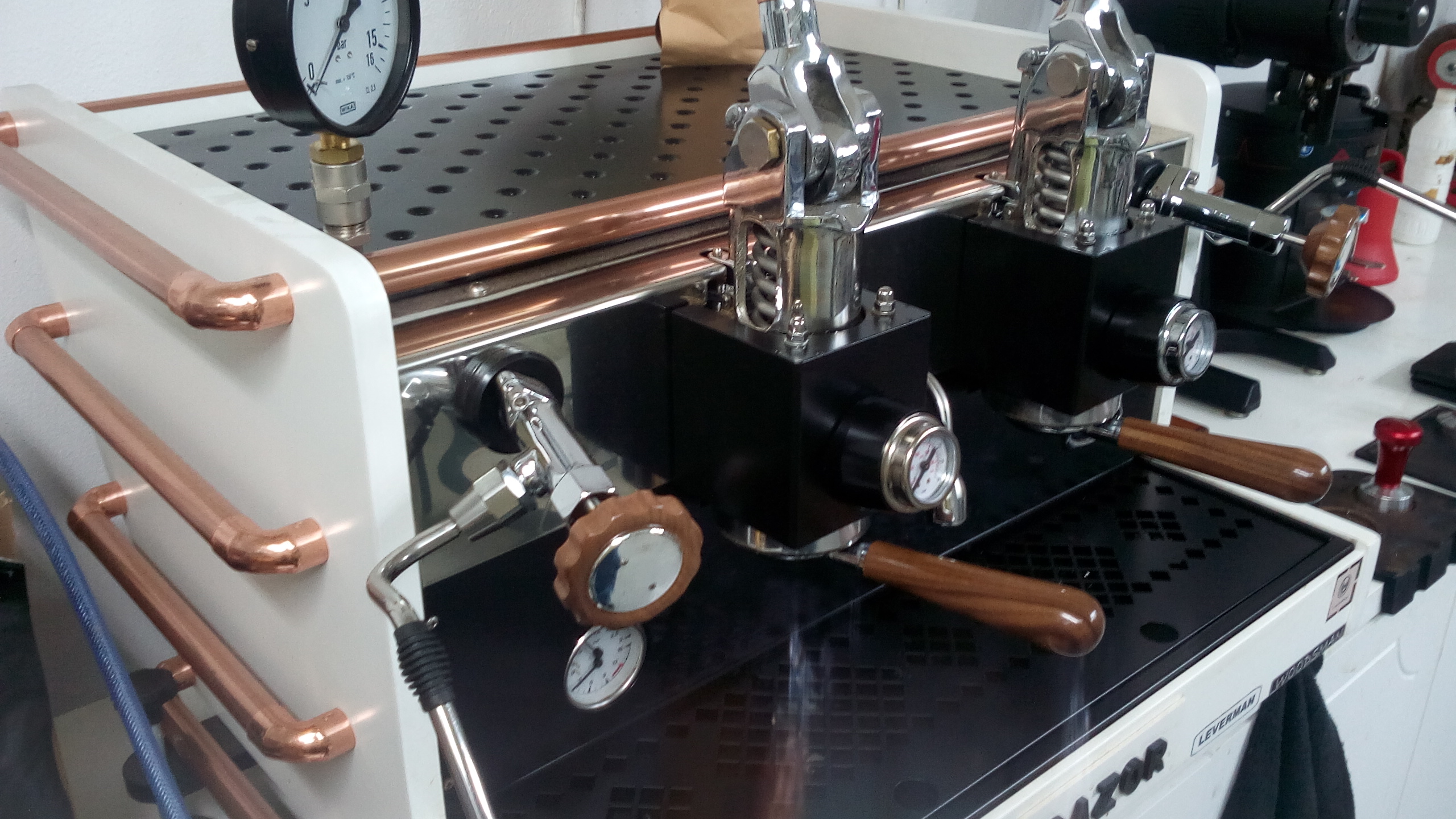

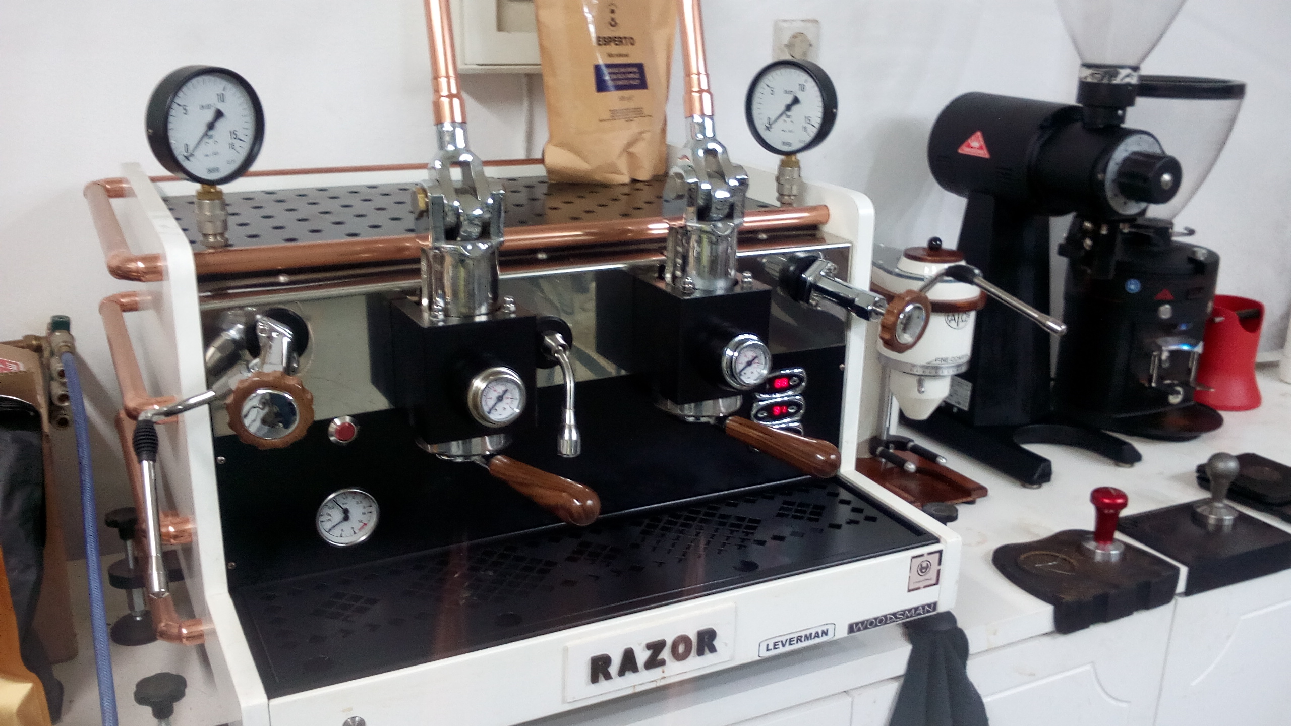

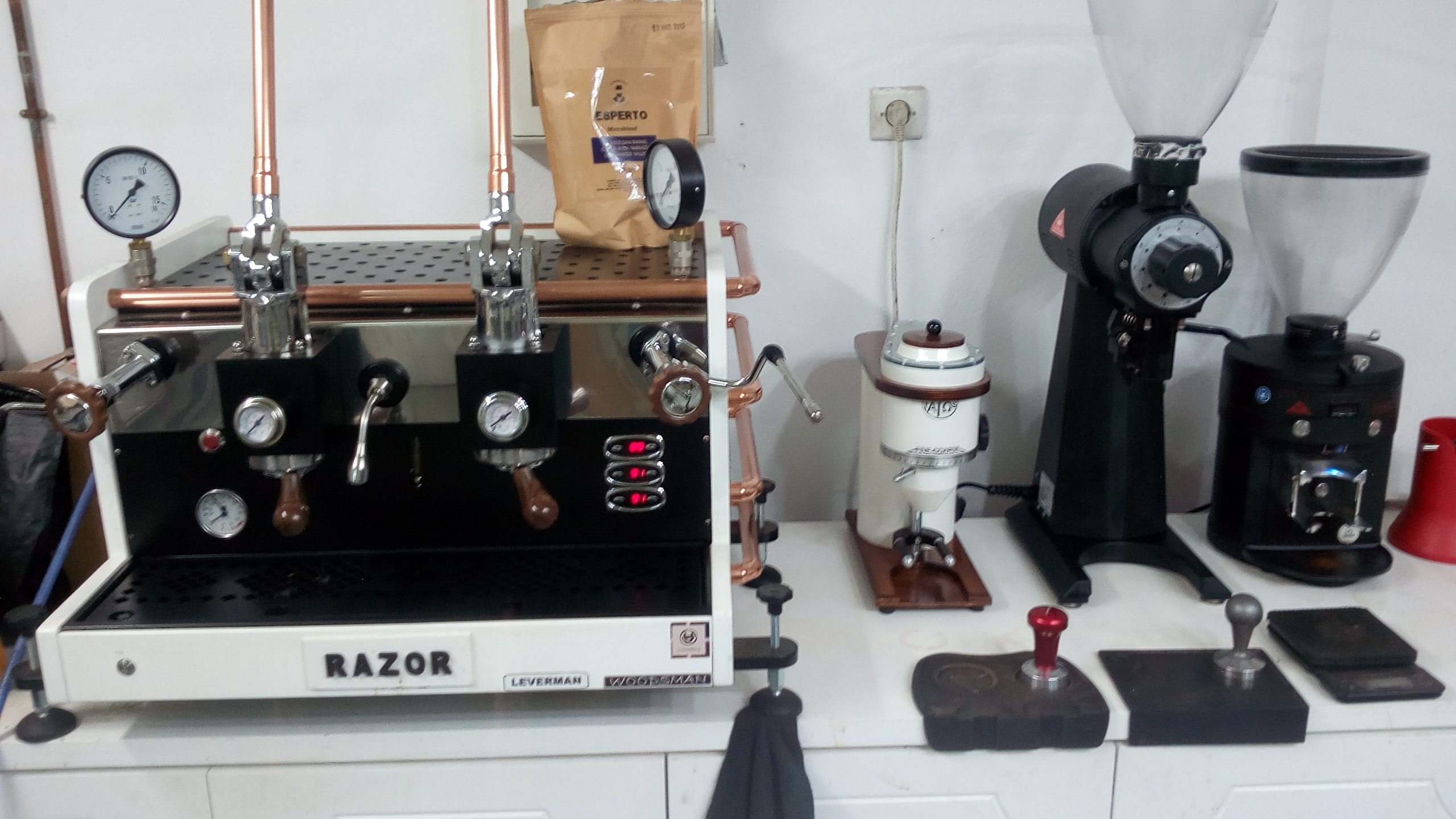

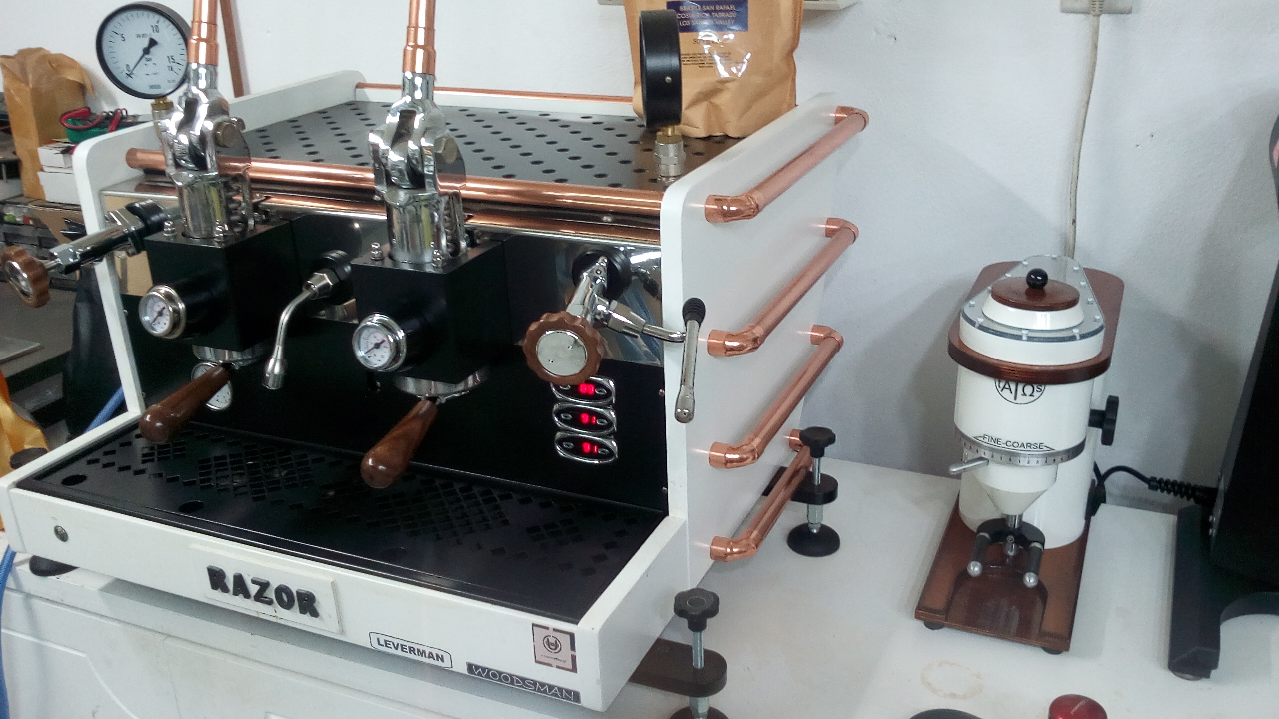

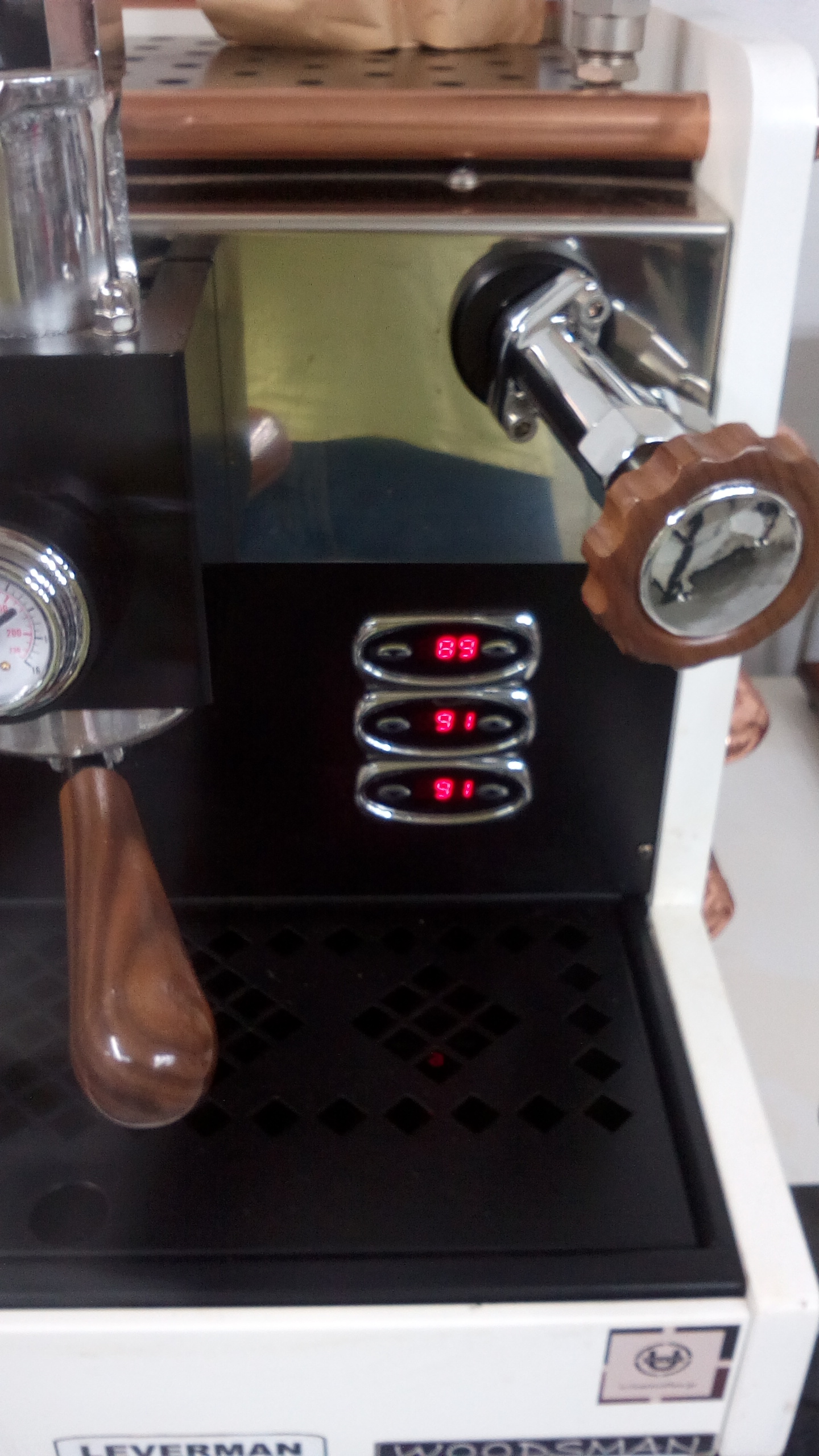

Εμεις οι τεχνικοι στην δουλεια εχουμε τα δικα μας παιχνιδια και δεν αφηνουμε κανεναν αλλο να παιξει με αυτα.Ειμαστε καπως ευαισθητοι με τα πραγματα μας βρε παιδι μου.Τσιζζ. :lol:

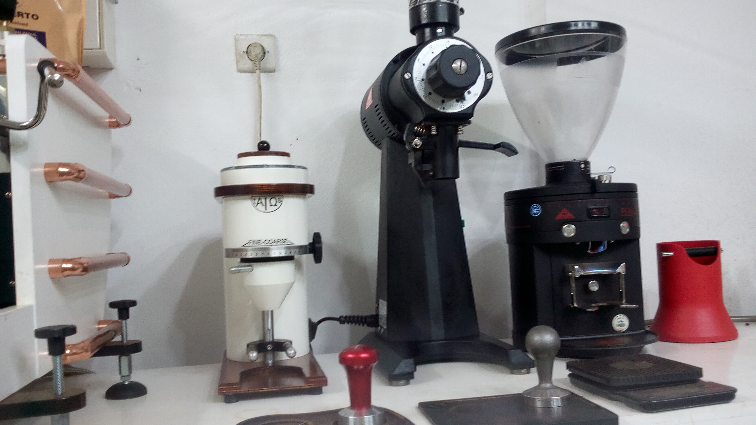

Για να πινουμε κανα καφεδακι εχουμε φτιαξει εκει περα μια παλιο lever multi boiler full pidιμενη με εναν μυλαρακο απο ξυλα και αλουμινια και για τις δυσκολες στιγμες ενας pic με εναν EK43 ετσι για ποικιλια κιολας.
Για οσους αναρωτηθουν τα μανομετρα τα μεγαλα ειναι φ100 περιστρεφομενα για να μπορει να βλεπει ο πελατης το προφιλ πιεσης κατα την διαρκεια της εκχυλισης οταν αυτη βρισκεται σε παγκο τοποθετημενη.

Κακοπερνατε στη δουλεια... :coffee:
Ομορφιες :headbang3:
Τον θυμαμαι λιγο πιο ταπεινο αυτον τον παγκο τοτε που ειχα κατεβει, πλεον εχει παει σε αλλο επιπεδο...
Εκεινο το γατακι που φοβοταν και κρυβοταν κατω απο τον παγκο, φανταζομαι τωρα με αυτα που βλεπω θα εχει μετατραπει σε καμια...τιγρη? :lol:
Δημοσίευσηαπό pollux » 25 Μάιος 2019, 11:59
Συγχαρητήρια Δημήτρη, Πρέκα οπωσδήποτε να δοκιμάσουμε
Καφέ από αυτό το "συνολακι"...

[...] "Και εδώ κυρίες και κύριοι, βλέπουμε ένα απλό συνολάκι, ταπεινό με κάτι τις λιγοστές δυνατότητες, όχι πολλά μη φανταστείτε... Κάτι τυχαίοι μύλοι της πλάκας με κάθετα 98mm επίπεδα μαχαίρια, κάτι απλοί αποκλειστικά χειροποίητοι και πρωτότυποι μύλοι με κωνικά 63mm που κατανέμουν απόλυτα τον καφέ, χωρίς κατακρατήσεις και τα συναφή, κάτι άλλοι έτσι να υπάρχουνε για τις ημέρες μεγαλύτερης παραγωγής, με κάποιες μικρές απαιτήσεις κατανάλωσης με παράλληλη φυσικά την ομοιογένεια άλεσης[...] Μια μηχανούλα, έτσι της πλάκας, άσχημη πολύ, με λεβιέδες να πούμε, και πολλά boiler, μανόμετρα και ηλεκτρονικά... Άσε, μπέρδεμα σου λέω, δε βολεύει... " :2funny:
ΘΑ ΤΡΕΛΑΘΩ !!! Κλείστε με σε ένα τέτοιο δωμάτιο και αφήστε με να παίζω ! :D
Τα Φ100, τα οραματίζομαι (μαζί με πολλά άλλα καλούδια) σε όλα τα καφέ 4th wave που βλέπω στον ύπνο μου...
Επίσης: ΛΕΥΚΟ και ΞΥΛΟ = ο ΑΠΟΛΥΤΟΣ συνδυασμός !
(χάλια περνάτε Δημήτρη στη δουλειά! :respect: )

Ευχαριστω παιδες και παιδουλες για την καλη σας διαθεση ομως τα πραγματα δεν ειναι οπως φαινονται παντα δυστηχως.
Καταρχην αυτα που εχουμε εκει, ειναι ακριβως επειδη κακοπαιρναμε τοσο πολυ στην δουλεια που τα φτιαξαμε για στιγμες οασης και ευχαριστησης.
Ο εργοδοτης δεν αναγνωριζει ουτε το μερακι ουτε την φθορα ουτε την προσφορα μιας τετοιας κατασκευης,(οπως ολοι δηλαδη)
Φανταστειτε οτι η μηχανη ειναι εργο 6 μηνων δουλειας ,ισως μοναδικη στο ειδος της και με ιδιαιτερο ντιζαιν του γραφωντος που συνοδευεται απο μερακι και προσωπικη επενδυση συναισθηματων και το πρωτο που ακουσαμε απο τον εργοδοτη οταν τελειωσε, ειναι το ποσο πιανει για να την πουλησουμε. :jerking:

Καλα φλυτζανια εχουμε πιει και απο τους τρεις μυλους.Διαφορετικα ισως γιατι ο καθενας εχει την ταυτοτητα του αλλα εξαιρετικα και στους τρεις.Ο ΕΚ43 με χαλαει λιγακι γιατι σε εσπρεσσο θελει λιγο μεγαλο ratio για να δωσει καλο φλυτζανι και δεν το ευχαριστιεμαι ετσι.Για φρεντο ομως πολλες φορες φτιαχνω με αυτον.Τα στρογγυλευει ολα καπως.Αποδωσε τα μεγιστα που μπορει μετα απο κοπιωδη ευθηγραμμιση μαχαιριων και φορεα.Για το consistensy δεν υπαρχει αμφιβολια.TAlΩS μετα pic και χιλιομετρα μακρυα ο ΕΚ.Ειδικα αυτα τα σκαμπιλια που πρεπει να του ριξεις για να πεσει κατω ο καφες λογω του στατικου ειναι για ψυχοπαθεις που χρειαζονται εκτονωση :lol:
