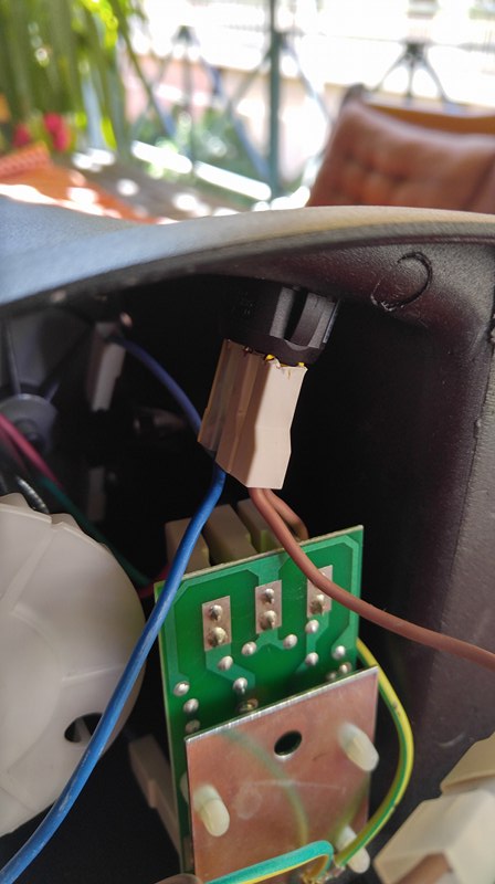

Έτσι λοιπόν μπήκα στην διαδικασία να ανοίξω τον μύλο,
πράγμα εύκολο αφού απλά ξεβιδώνεις 4 βίδες στην βάση για να βγει το πλαστικό κάλυμα και να έχεις πρόσβαση στο εσωτερικό του μύλου.
Ο μύλος ανοιγμένος. Προβολή του διακόπτη με τα φισάκια του

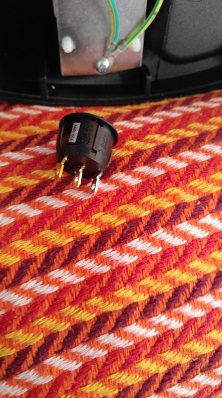

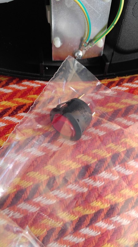

Έβγαλα τον διακόπτη και παρατήρησα πως είχε δυο ελασματα για να κουμπώνει στην οπή του σώματος του μύλου
και ένα οδηγό που μπαίνει σε αντίστοιχο αυλάκι για να μην στροφογυρνάει.

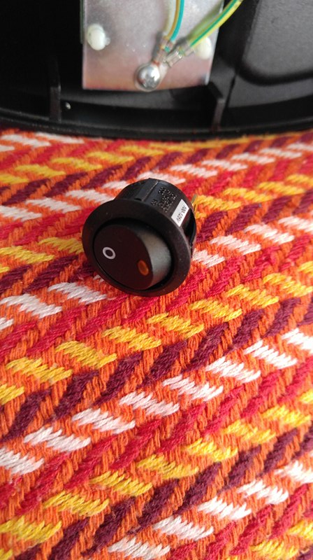

Ο διακόπτης εκτός μύλου
Έχει δε τρεις ακροδέκτες συγκεκριμένου πάχους, δυο για τον διακόπτη και έναν για την τροφοδοσία της λυχνίας του.
Αφού μετρήθηκε και η διάμετρός του με παχύμετρο, πήγα σε ένα κατάστημα ηλεκτρονικών εξαρτημάτων στο κεντρο για αναζήτηση παρόμοιου διακόπτη.
Ο διακόπτης που βρέθηκε είχε ακριβώς τα ίδια χαρακτηριστικα!!!!
220 volt στα 6 ampers, την ίδια ακριβώς διάμετρο, τα ίδια ακριβώς ελάσματα και ίδιου πάχους ακροδέκτες και μάλιστα στο ίδιο σημείο,
ακόμα και τον οδηγό για το αυλάκι!!!

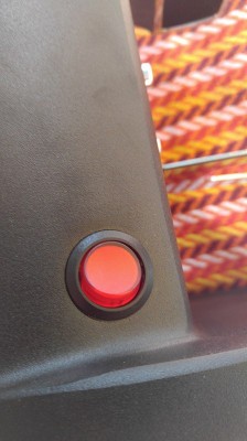

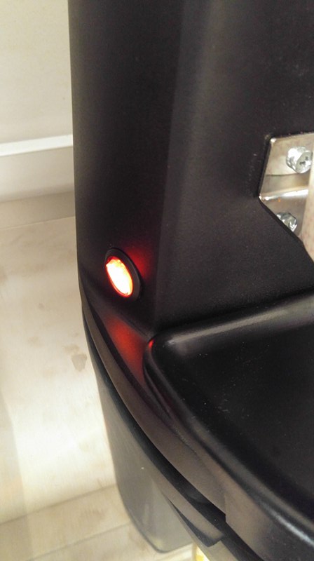

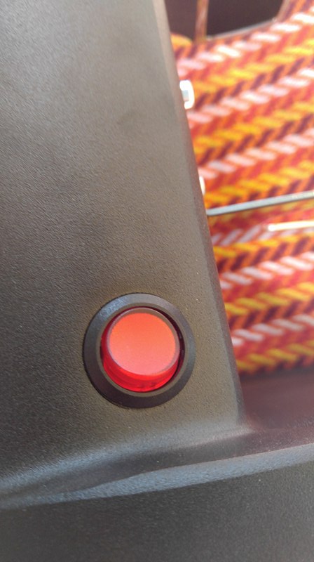

Ο νέος διακόπτης

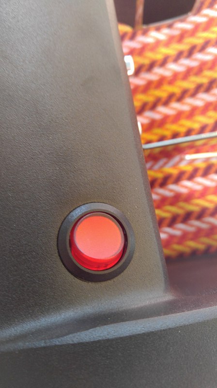

Ήταν δε, κατά την υποκειμενική μου άποψη, ομορφότερος αφου φωτιζόταν όλο του το σώμα και όχι μόνο μια μικρή κουκίδα!

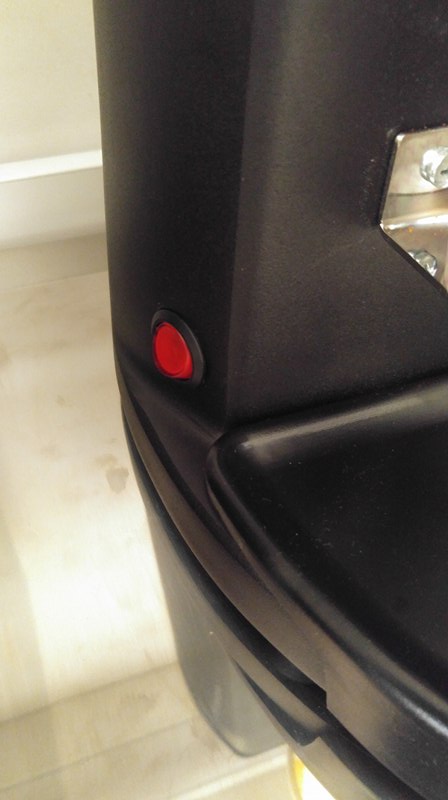

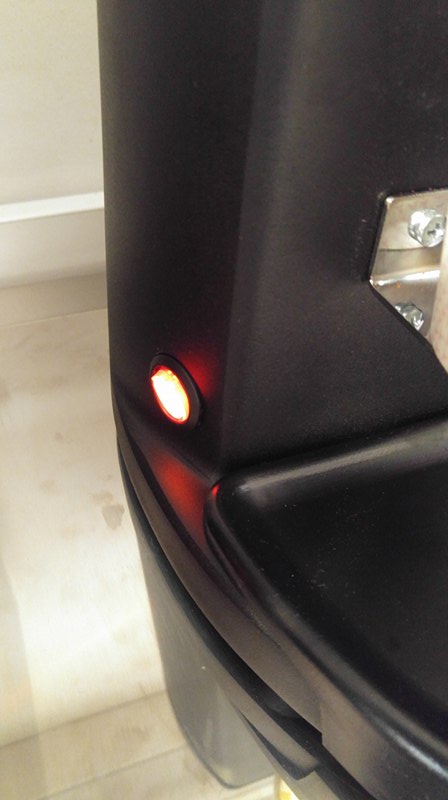

Πάνω στον μύλο
Η τοποθέτηση ήταν τόσο απλή και απροβλημάτιστη, αφού όλα κούμπωναν στην ίδια θέση και τέλεια σαν να επανατοποθετούσα τον παλιό διακόπτη!
Το αποτέλεσμα άψογο και λειτουργικά και αισθητικά και το καλύτερο σας το άφησα για το τέλος!!!
Κόστος διακόπτη, 1,40 ευρώ!!!!!!

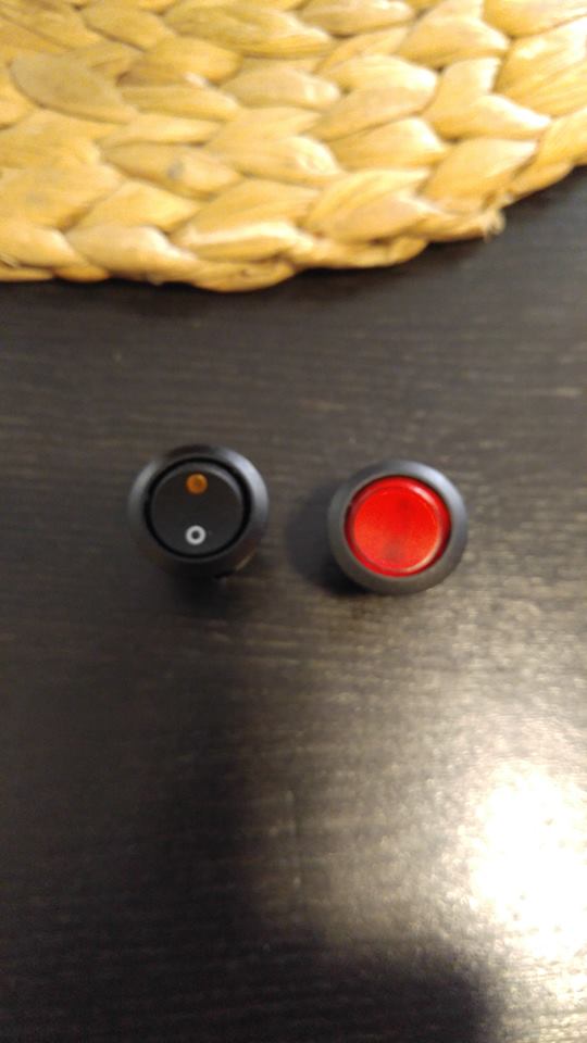

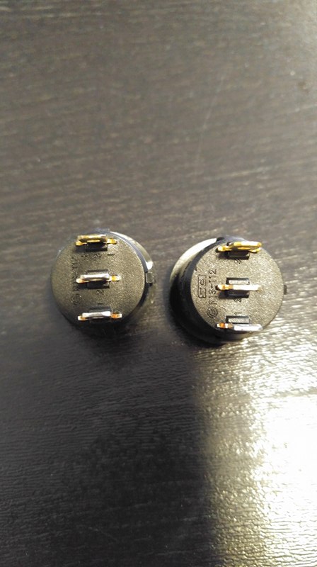

Πήρα και δυο spare!
Οι δύο διακόπτες δίπλα δίπλα από πίσω
Και από μπροστά
