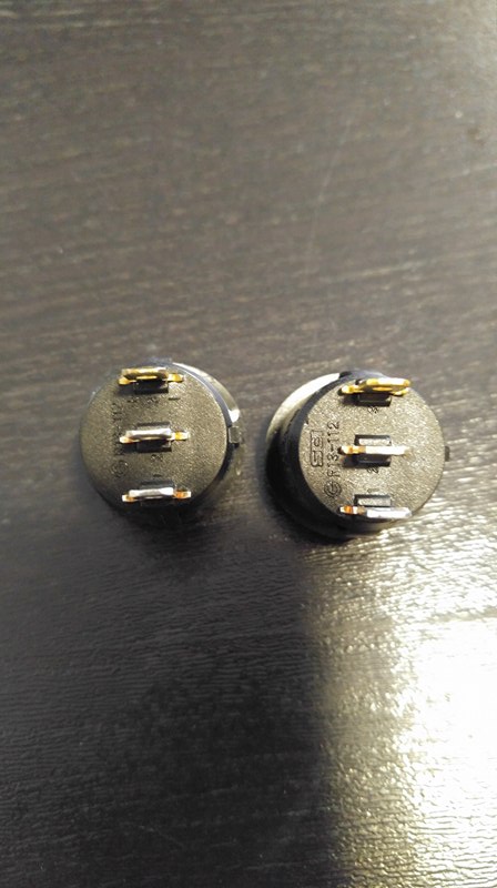

Οι δύο διακόπτες δίπλα δίπλα από πίσω
Και από μπροστά
