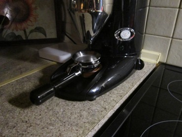

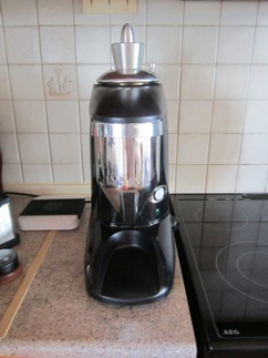

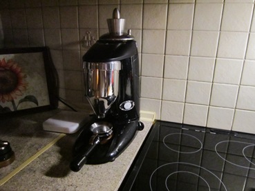

Ηθελα να απαλλαγω απο το doser στον μυλο μου.
Σκεφτομουν να παω σε ενα μηχανουργειο να φτιαξω ενα funnel για τον Κ10, αλλα εντελως τυχαια πηγα σε σπιτι φιλου που ειχε παλια mazzer major και του ειχε μεινει για καποιο λογο το funnel.
Ετσι το πηρα για να κανω μια δοκιμη μπας και κατσει.....και εκατσε!
Δεν εχω πειραξει καθολου το doser.
Το πανω μερος του doser (εννοω εκεινο το στρογγυλο μεταλλο, που ειναι στην κορυφη του doser, το οποιο βιδωνει στο τουνελ που βγαινει ο καφες, που απο εκει και μετα αρχιζει η γυαλα) εμεινε και εκει που εχει ενα αυλακι και κουμπωνει μεσα η γυαλα, εχει την ιδια διαμετρο με το funnel της mazzer και κουμπωνει και κρατιεται μια χαρα.
Οποτε θελουμε βαζουμε παλι το doser.
To κακο ειναι οτι εβγαλα τη πιρουνα του μυλου, γιατι δεν χωραει, ειναι μεγαλο το funnel και επισης στεκεται ελαφρως στραβα απο τα πλαγια, γιατι εχει μια εγκοπη, oπου καθεται το doser.
Bεβαια αν ασχοληθεις, διορθωνονται αυτα.
Ετσι εχουμε εναν Κ10 on demand mazzer style :lol:
Δεν ξερω πως σας φαινεται, ουτως ή αλλως δεν το εκανα για ομορφια, αλλα για να κανω τη ρουτινα μου λιγο πιο απλη και να γλιτωσω τον καθαρισμο του doser.
Toν αφηνω ετσι για την ωρα και βλεπουμε...
Και μια αναβαθμιση τη σκεφτομαι καιρο τωρα...αλλα ειναι καπως πολυπλοκο το θεμα.

Eιναι λιγο μικρες ειναι η αληθεια, η πρωτη βγηκε λιγο πιο μεγαλη.
Καθαριζω το τουνελ για να παιρνω τη κατακρατηση.
Στατικο δεν εχει καθολου, το χωνι μενει καθαρο.
Eγινε και η αλεση πιο αφρατη, γιατι πεφτει με περισσοτερη δυναμη ο καφες στο καλαθι, δηλαδη το ελαχιστο clumping που ειχα με αυτον τον καφε, εξαφανιστικε.
Θελω να προσπαθησω κατανομη χωρις wdt, κανει ωραιο στρωσιμο, αλλα με το vst θα θελει πολυ προσπαθεια.
Παντως ειναι λιγο αβολο χωρις τη πιρουνα, να κρατας το κλειστρο στον αερα, θελει πατεντα.

Να το πω πιο σωστα καλυτερα, ετσι οπως ειναι το σχημα του funnel, o καφες πεφτει απο υψος πανω στο σημειο που γινεται διαγωνιο το funnel, με αποτελεσμα να γινεται πιο αφρατος ο καφες.

Ναι, για την ευκολια ειναι ολη η ιστορια.
Με μερικες τροποποιησεις μπορει να γινει καλυτερο.
Βεβαια μου θυμιζει λιγο μπουρι σομπας, ειναι μεγαλο το ατιμο, αν ταιριαζει σε διαμετρο του mazzer mini θα ειναι καλυτερα και δεν θα χρειαστει η αφαιρεση της πιρουνας.
Απο την αλλη, μπορει να ειναι πολυ μικρο και να δειχνει ασχημο, οχι οτι τωρα παει για καλλιστεια..
Tεσπα, η δουλεια να γινεται

Κοιτα να δεις αν χωραει βαση κλειστρου απο κατω απο αυτες που υπαρχουν για το ταμπινγκ για να αποφυγεις τις πατεντες.
Στη αναγκη καντην απο ξυλο μονος σου.
Re: Compak K10 from doser, doserless, very simple!
Μη αναγνωσμένη δημοσίευσηαπό xristospet21 » 24 Νοέμ. 2017, 23:11
Ευχαριστω Δημητρη.
Ωραια ιδεα εδωσες :headbang3:
Μια που το ειπες, εβαλα θηκη tamper και καθεται καλα, αλλα οχι τελεια.
Η δουλεια παντως γινεται.
Αν βαλω ποτε spout ομως δεν θα κανει
