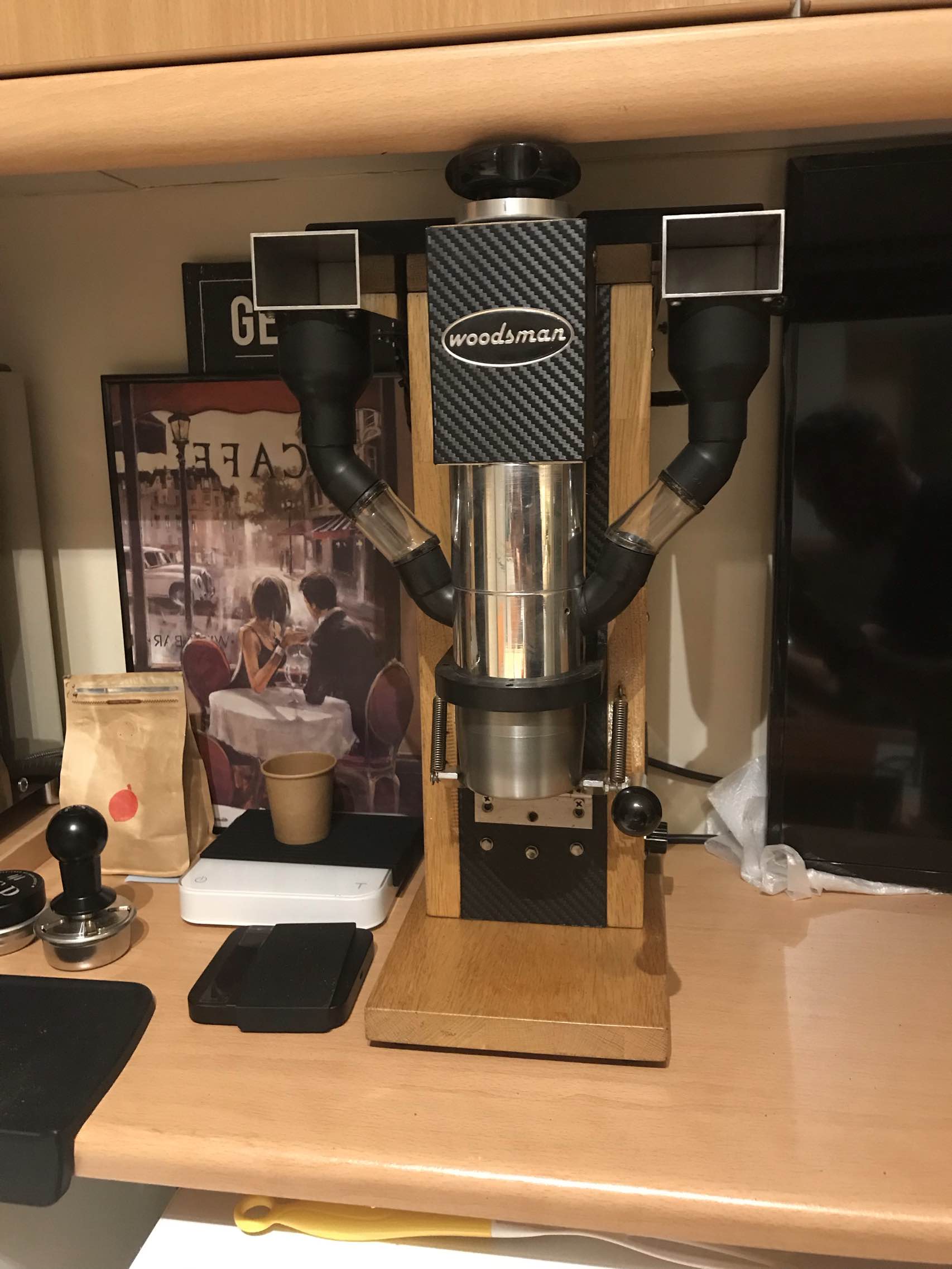

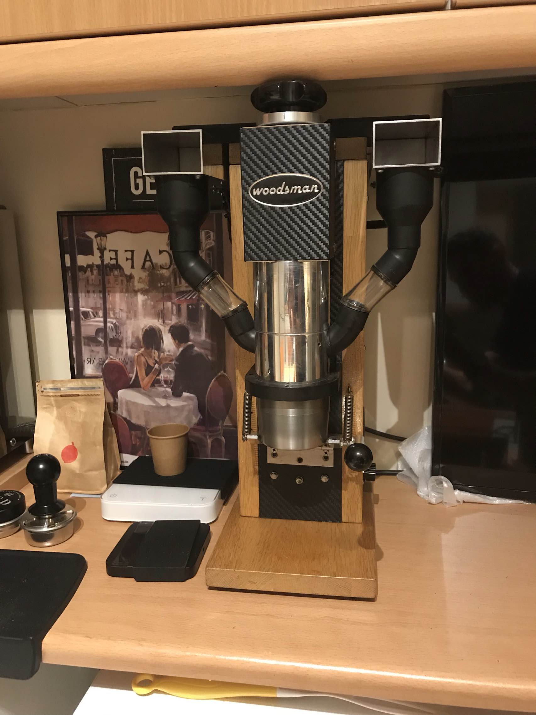

Αν και έχει πάρει λίγο καιρό από τότε που τον έχω στα χέρια μου ήρθε η ώρα να σας παρουσιάσω έναν ήδη πολύ γνωστό μύλο στο κουρμπέτι μετά από κάποιες παρά πολύ ουσιαστικές τροποποιήσεις!! :headbang3:
Βέβαια δεν ξέρω μήπως με τα λόγια τον αδικήσω γιατί πραγματικά θα δυσκολευτώ να τον περιγράψω χωρίς υπερβολή και να μπορέσω να αποτυπώσω το πως με κάνει να νιώθω η καθημερινότητα με το συγκεκριμένο όπλο.

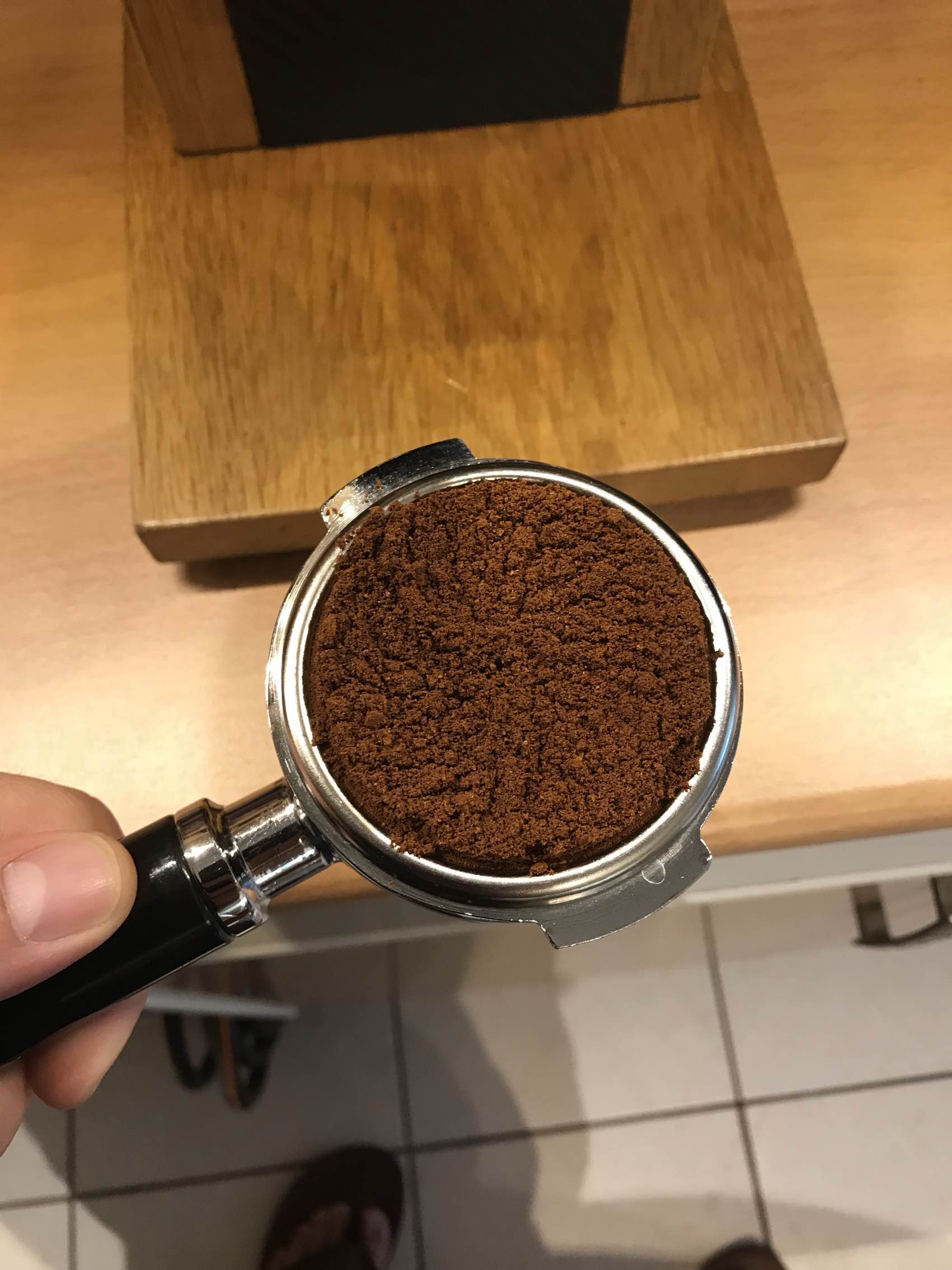

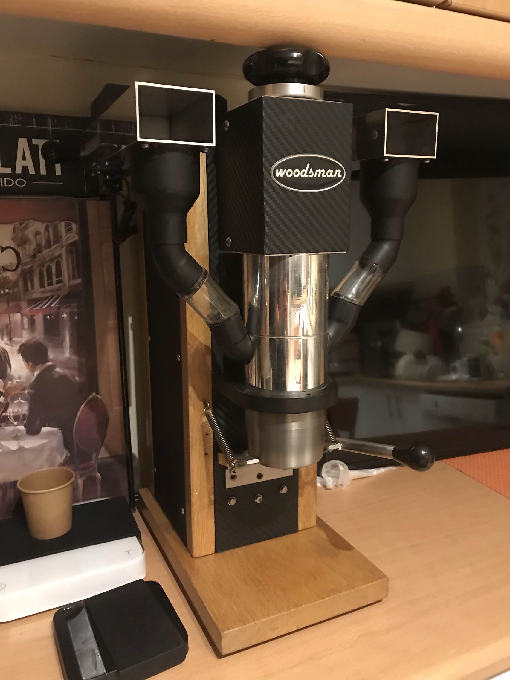

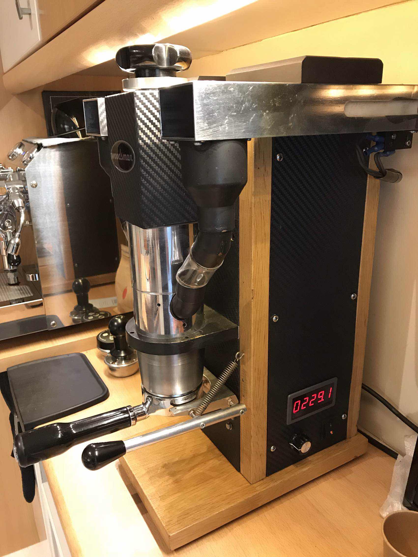

Σε συνέχεια λοιπόν της παρουσίασης,

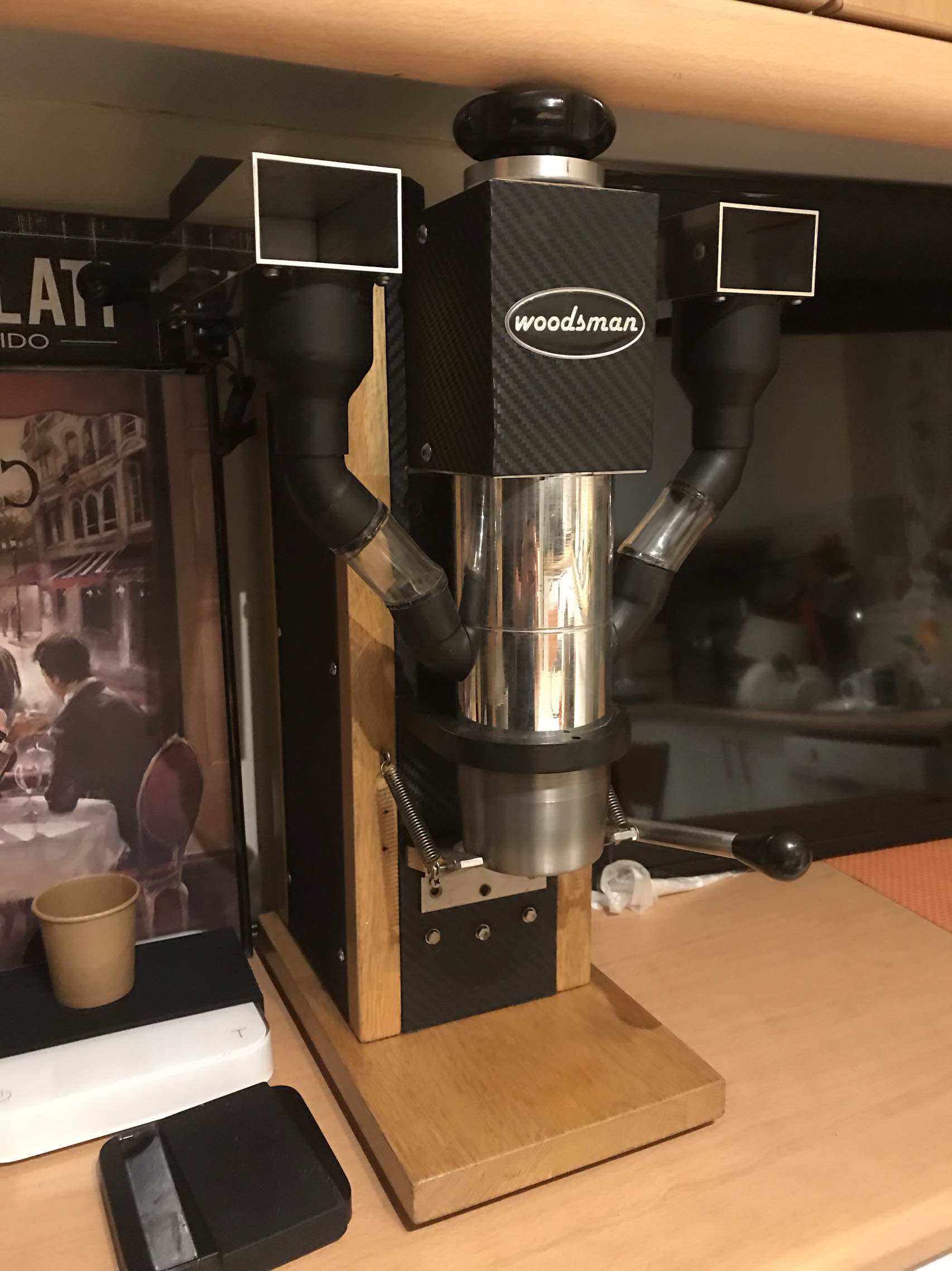

Ο μύλος σαν φιλοσοφία λειτουργίας είναι ο ίδιος «μαγικός» του tαlΩs, με αρκετές Βέβαια διάφορες στον τρόπο. Οι κόκκοι πέφτουν στον χώρο άλεσης από τα δυο συρταρακια (που δεν προορίζονται για οικιακή χρήση) και μέσω δυο οπών στα πλαϊνά του χώρου άλεσης όπως φαίνονται στις φωτογραφίες.
Με το που τραβηχτεί οποιοδήποτε από τα δυο συρταρακια ξεκινάει να λειτουργεί ο μύλος, στις στροφές που είχε ρυθμιστεί την τελευταία ρύθμιση.

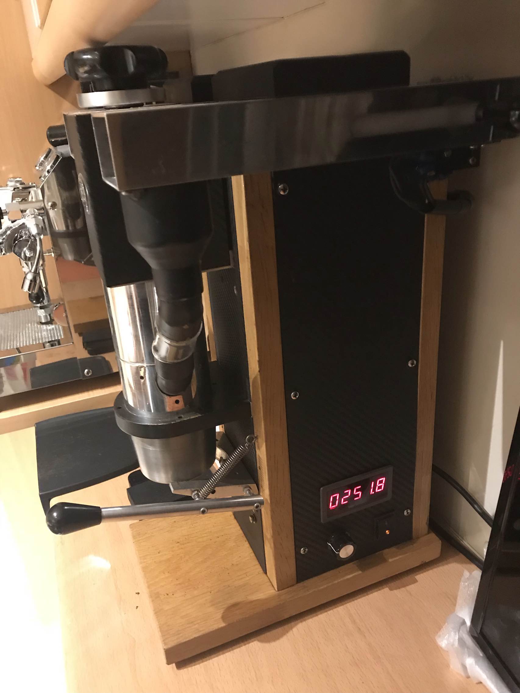

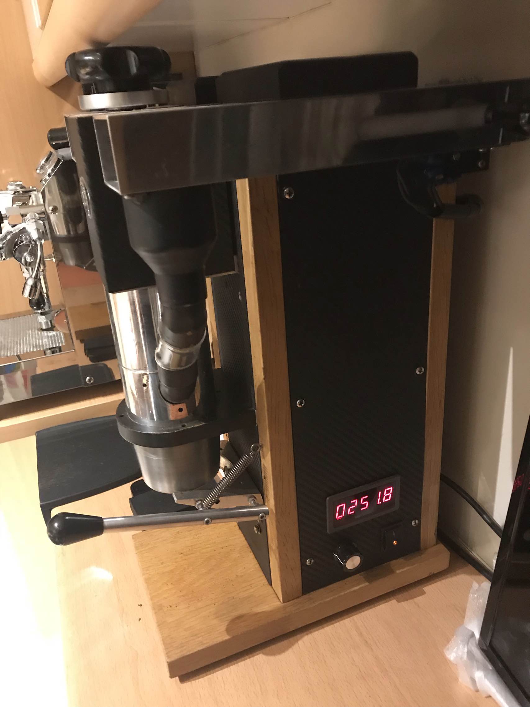

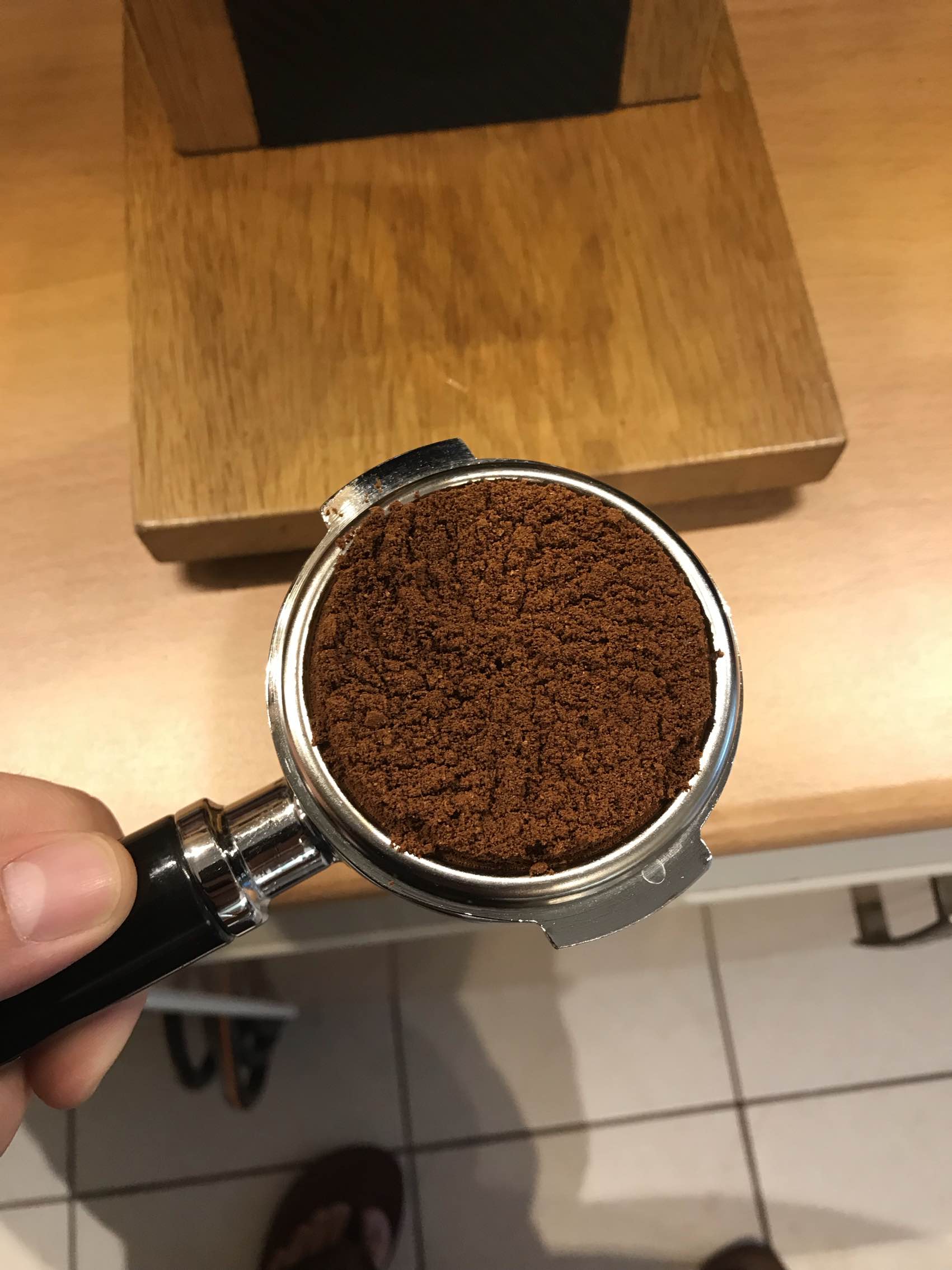

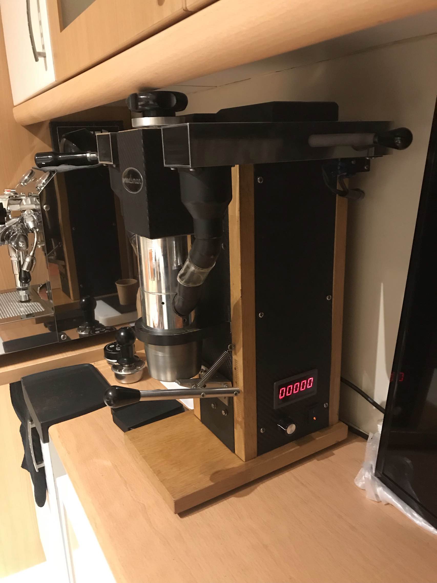

Το εύρος που μπορείς να ρυθμίσεις τις στροφές είναι 100-600 και εδώ stepless! Υπήρχαν βέβαια αμφιβολίες για το πως θα λειτουργούσε η κατανομή σε τόσο μεγάλο εύρος, όμως έπειτα από αρκετές δοκιμές δεν παρατηρήθηκε κάτι άλλο από τον γνωστό και φανταστικό τρόπο κατανομής των θαύματων του κ. Woodsman. :dancing:
Δεν αναφέρω κάτι για στατικό, κατακράτηση κλπ αυτά τα θέματα έχουν λυθεί από παλιά :headbang3:
Κάθε φορά που τον χρησιμοποιώ νιώθω όπως νιώθει ,άθελα του, ένας οδηγός που ανάμεσα στα καθημερινά αυτοκίνητα στον δρόμο αυτός οδηγεί μια Ferrari..
Αρκετά λοιπόν με τα επίθετα,
Το διαφορετικό με αυτόν τον μύλο είναι οι στροφές άλεσης. Στην οθόνη βλέπουμε τις στροφές στο μαχαίρι γιατί σαφώς και δεν είναι οι ίδιες με αυτές του μοτέρ.( Το μαχαίρι παρεπιπτόντως είναι ένα υπέρ σπάνιο la San Marco νομίζω 68 κωνικό που στην Ελλάδα δεν υπάρχει για αγορά, και μετά από πολύ ψάξιμο έξω, παίζει στα 290€ περίπου. )
Τα παρακάτω πορίσματα είναι μετά από περίπου τριών μηνών δοκιμές και πάντα με την υποκειμενική μου γνώμη :tooth:

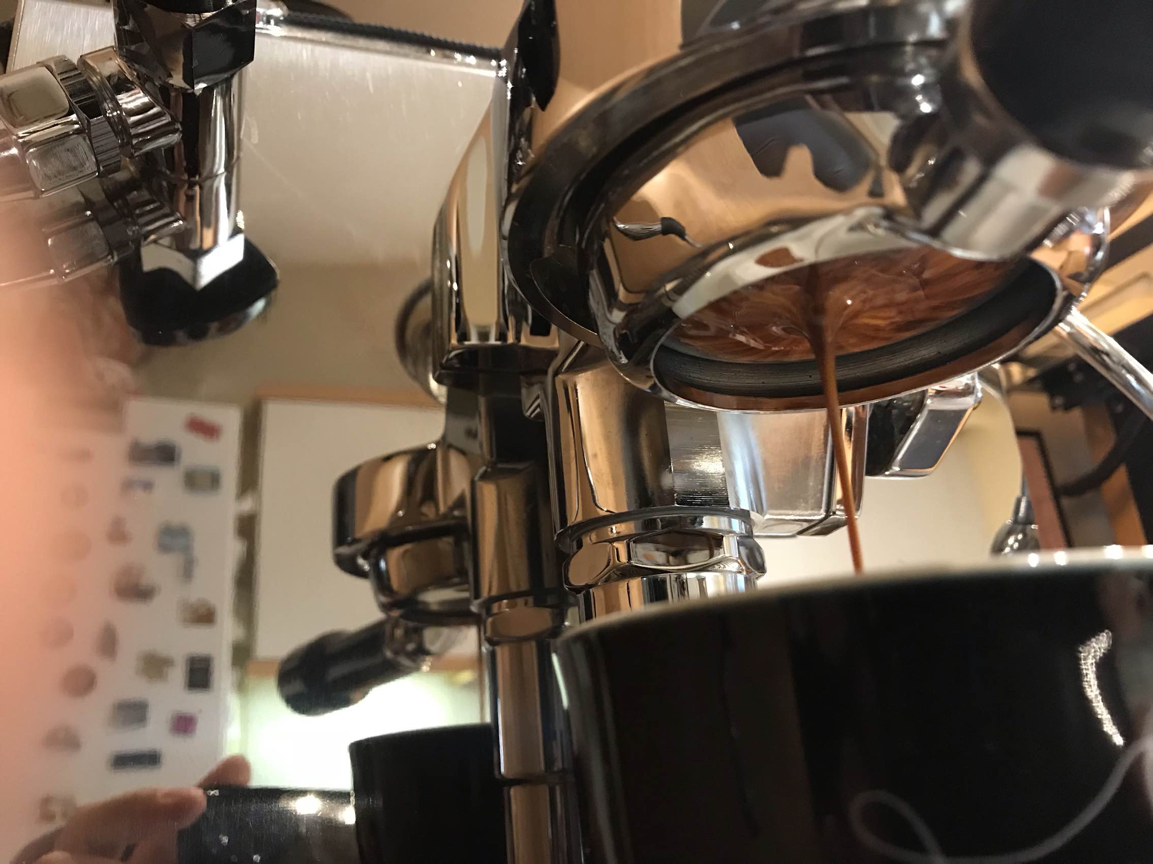

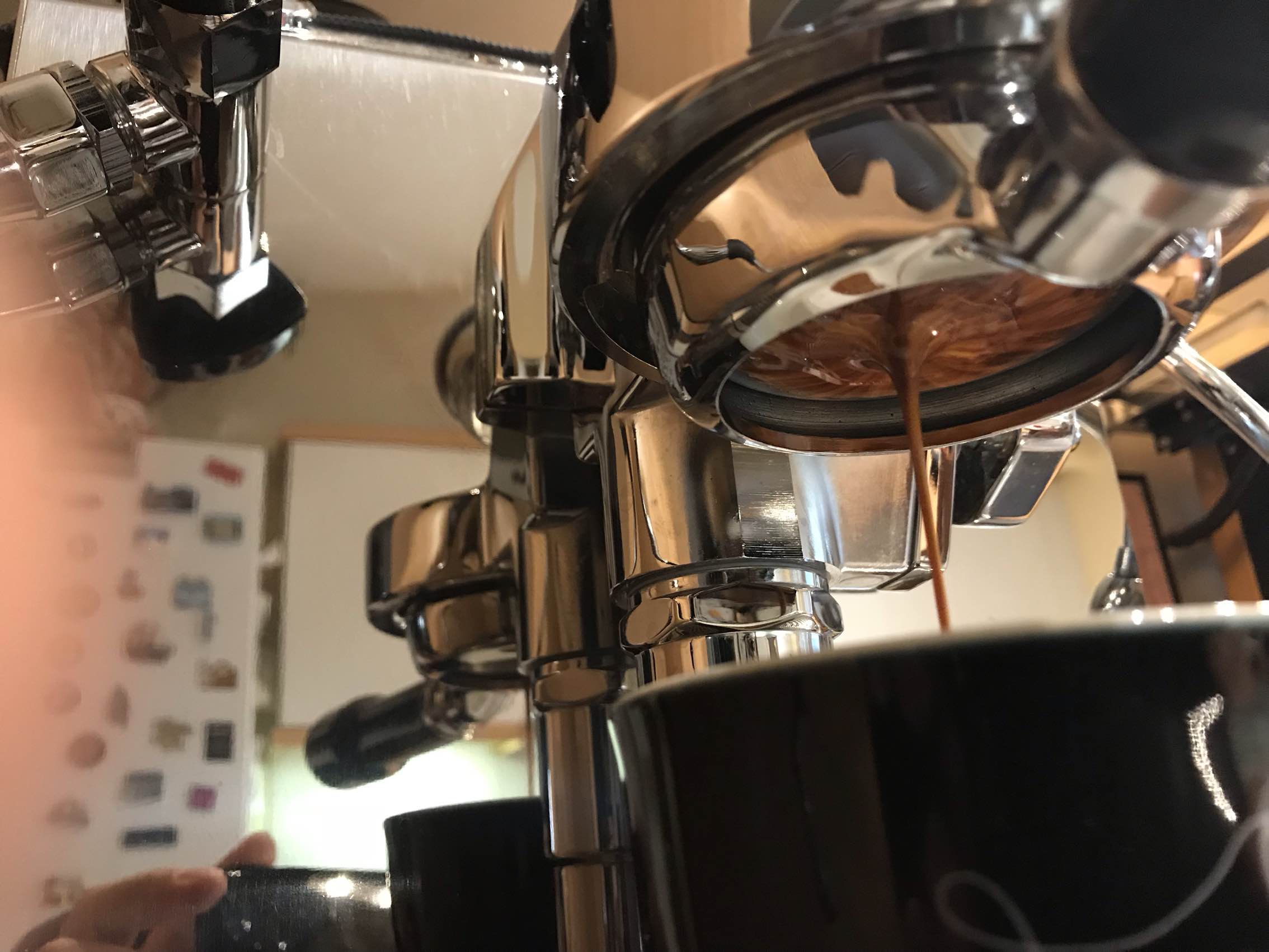

Αν λοιπόν έχω έναν καφέ «μπαγιάτικο» με χαμηλές στροφές μπορώ να τον ξυπνήσω λίγο και να πιω ένα αξιοπρεπές καφεδάκι που δε θα μπορούσα με άλλον μύλο.
Σε αντιστοιχια αν θέλω να ηρεμήσω έναν πολύ δυνατό καφέ που ξεφεύγει σε οξύτητα, ανεβάζω στροφές και τον ισορροπεί. Με λίγα λόγια παίζω με τους καφέδες πλέον αλλάζοντας κατά κύριο λόγο τις στροφές.

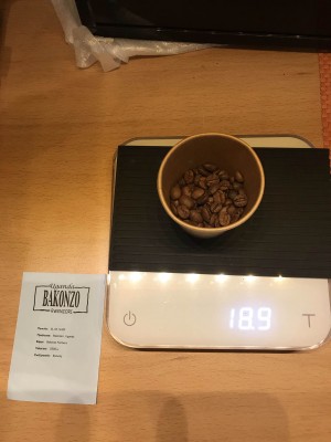

Εδώ έχω από σήμερα το πρωί έναν αρκετά περίπλοκο καφέ, μια Ουγκάντα από red, natural 1μηνα
Καλή σας απόλαυση!! :coffee:

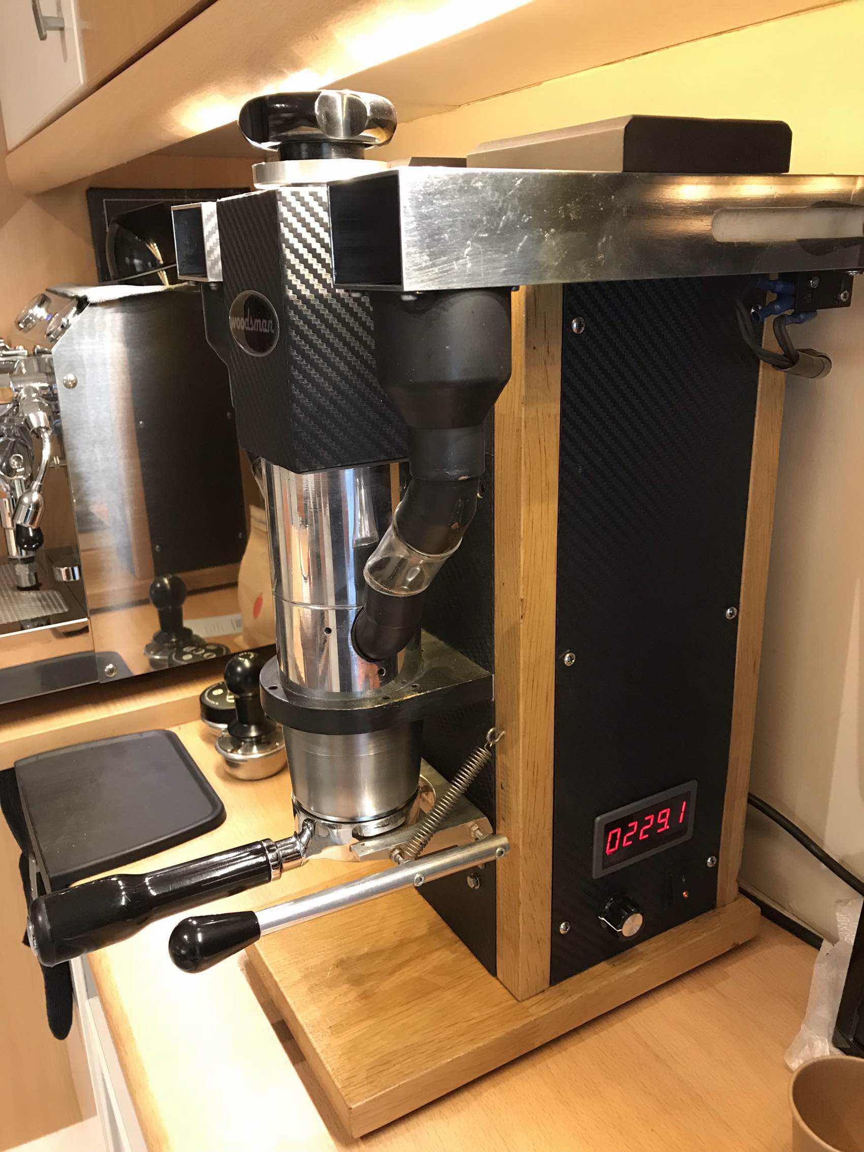

Καλησπερα στους φιλους.Τωρα ειδα το ποστ και θα ηθελα να διορθωσω καποιες ανακριβειες-λαθακια.
Πρωτα πρωτα το προτζεκτ αυτο ειναι παλιο.Ειναι η τελικη μορφη του αρχικου χειροκινητου τυπου hgone που ειχα φτιαξει καποτε.
Τα μαχαιρια ειναι οντως LSM Original αλλα η τιμη τους ειναι σχετικη.Αγοραστηκαν σε προσφορα λογω τελευταιου κομματιου στα 120 ευρω.Η κανονικη τους τιμη ποτε δεν ξεπερασε τα 150 ευρω στην ελλαδα.
Δεν προκειται για το τελειο μαχαιρι αλλα για μια εξαιρετικη κατασκευη επιθετικο με γρηγορη αλεση και μεγαλη αντοχη στο χρονο και στο τοναζ.
Αν μπει πχ. σε εναν compak ειναι πιθανο να ζορισει αρκετα το μοτερ και να κολησει ο μυλος.
Οπως σωστα ειπωθηκε η εξελιξη αυτου του μυλου δουλευει σε καταστημα με καταναλωση περι τα 18 κιλα σε καθημερινη βαση επι τρια ετη απροβληματιστα και με σταθεροτητα.
Φιλοξενει δυο διαφορετικους καφεδες μονοποικιλιακους στα hoper και εξυπηρετουνται απο τον ιδιο μυλο.
