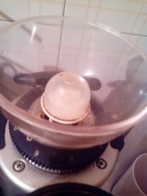

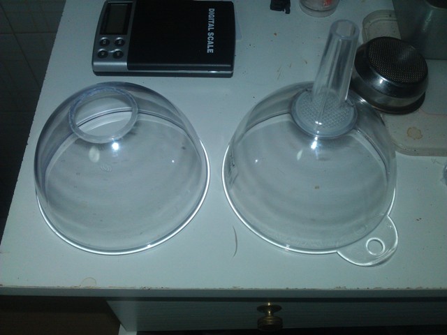

Ειναι γνωστο οτι στην συντριπτική τους πλειοψηφια οι επαγγελματικοι μυλοι εχουν hopper μεγαλης χωρητικοτητας σε καφε με το αναλογο μεγεθος βεβαια.Οι πιο πολλοι οταν παιρνουν ενα τετοιο μυλο για χρηση στο σπιτι το καταργουν αφου σε αυτους τους μυλους ο χωρος που σχηματιζει ο ανω φορεας των μαχαιριων ειναι αρκετα μεγαλος ωστε να χωραει ανετα γυεω στα 20 γραμμαρια καφε.Εγω ομως ηθελα ντε και καλα hopper αλλα σε μικρη διασταση οποτε παμε για ιδιοκατασκευη!Πρωτα χρειαζομαστε ενα δοχειο που θα ειναι ο χωρος που θα μπαινουν οι κοκκοι του καφε.Τη ιδεα μου την εδωσε ενα χωνι απο διαφανο σκληρο πλαστικο που βρηκα σε καποιο σουπερ μαρκετ.Κατοπιν αφαιρουμε απο το χωνι το λαιμο ωστε να μεινει μονο το ημισφαιριο
Το χωνι

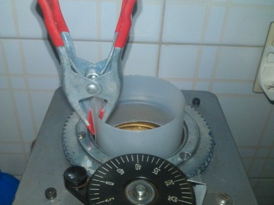

Μετα θα χρειαστει να φτιαξουμε μια βαση ωστε το χωνι να εισχωρει στον επανω φορεα του μυλου οπως και το κανονικο hopper.

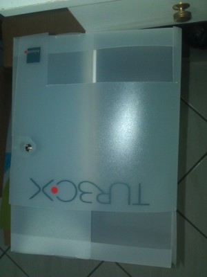

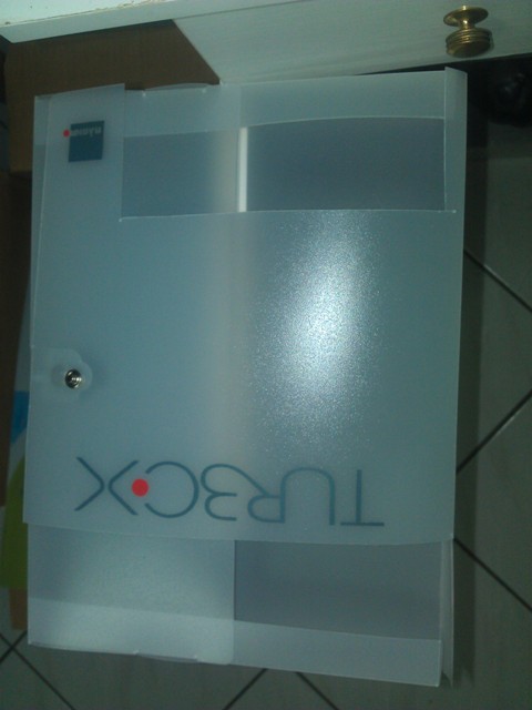

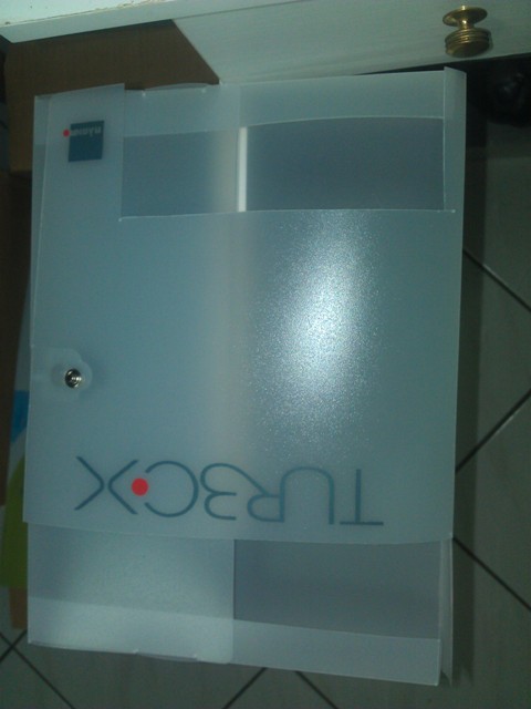

Θα χρειαστουμε μια λωριδα απο ευκαμπτο πλαστικο που να μπορει να τυλιχτει σε σχημα σωληνα,εγω χρησιμοποιησα απο ενα πλαστικο χαρτοφυλακα

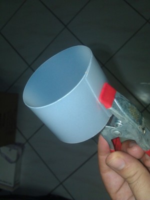

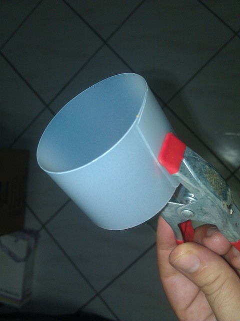

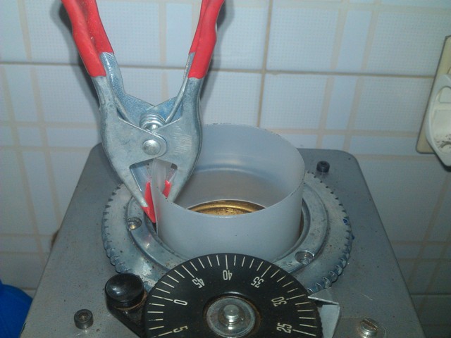

Αφου λοιπον εχουμε κοψει τη λωριδα πρεπει να μετρησουμε τη διασταση στο μυλλο για να φτιαξουμε το σωληνα μας!
Μετρησαμε λοιπον και τωρα κολλαμε με κολλα πλαστικων τις ακρες για να φτιαξουμε το σωληνα μας.

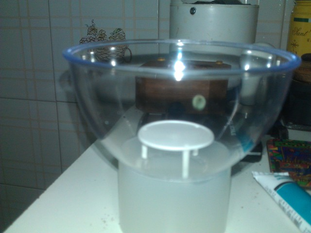

Μεχρι εδω καλα λοιπον.Τωρα παραγγελνουμε μια πιτσα!!!Μη γελατε χρειαζομαστε ενα κομματι ακομα και θα συνδιασουμε το τερπνον δια του ωφελιμου!
Αν θυμαστε οι πιτσες που μας φερνει ο ντιλιβερας εχουν στο κεντρο τους ενα ασπρο πλαστικο σαν μικρο τραπεζακι,αυτο θελουμε!!
Αφου χλαπακιασουμε την πιτσα παιρνουμε αυτο το τραπεζακι και το κολλαμε στη βαση του hopper.Αυτο εμποδιζει τους κοκκους του καφε να αναπηδησουν οταν αλεθουμε.Κολλαμε και το σωληνα που φτιαξαμε πριν και εχουμε πλεον αυτο:

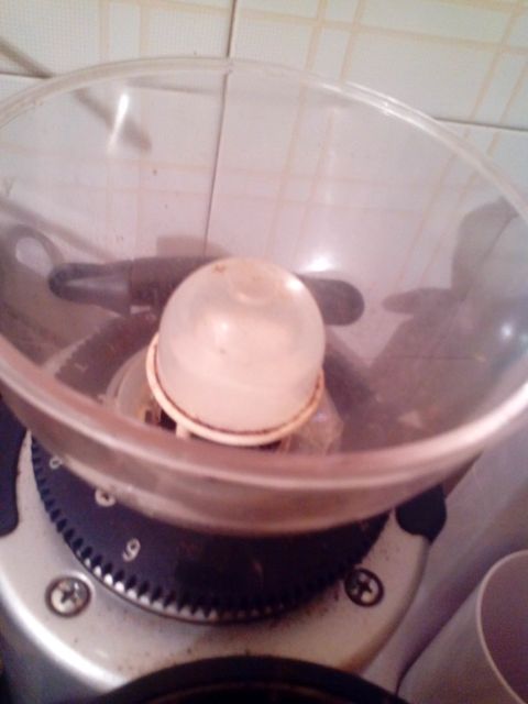

Δεν εχουμε τελειωσει ομως ακομα αφου το απρο πλαστικο ειναι επιπεδο στην επανω μερια του και θα συγκρατει κοκκους καφε,οποτε χρειαζεται να φτια ξουμε μια κυρτη επιφανεια ωστε οι κοκκοι να γλυστρουν!Λοιπον τη λυση θα μας τη δωσει ενα καπακι απο αποσμητικο μασχαλης απο αυτα που σαν καθαρα παιδακια φανταζομαι και ελπιζω να χρησιμοποιητε,το οποιο και κολλαμε στο ασπρο πλαστικο και πλεον εχουμε φτιαξει αυτο:
Εμαστε ετοιμοι αφου βρουμε και κατι να χρησιμοποιησουμε για καπακι,εγω βρηκα απο ενα παλι μυλο της πλακας που ειχα,εσεις μπορει να βρειτε απο καποιο ταπερ πχ.

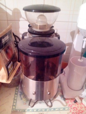

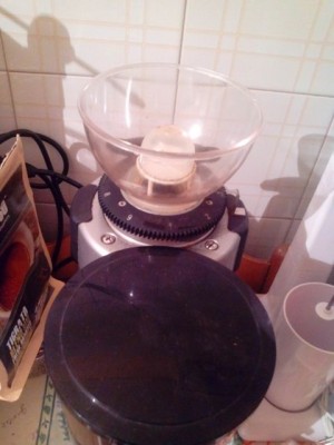

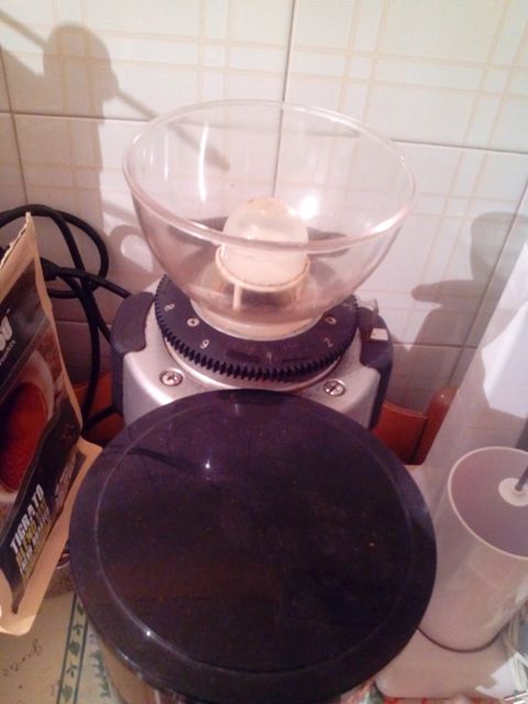

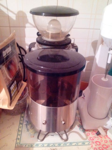

Και το τελικο αποτελεσμα ειναι αυτο:
Το χρησιμοποιω αρκετους μηνες και ειμαι απολυτα ικανοποιημενος απο τη λειτουργια του.
