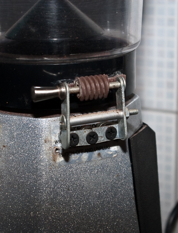

Στο θέμα αυτό θα δείξω πως μετέτρεψα με πολύ απλά υλικά τον anfim best σε stepless.
Για τη μετατροπή αυτή χρειάστηκα 2 μακριές βίδες Μ4, 2 γωνίες, ένα ατέρμονα, 1 γρανάζι, 1 πομολάκι, 3 βίδες για στήριξη του συστήματος στο σώμα του μύλου και 3 σταγόνες κόλλα.

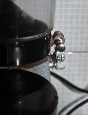

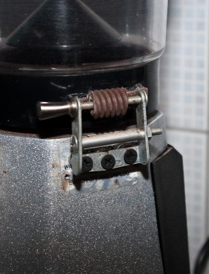

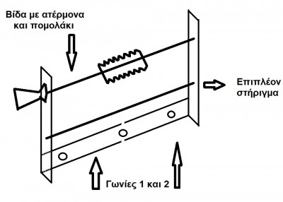

Την υλοποίηση αυτή μπορείτε να τη δείτε πολύ απλά στις 2 φωτογραφίες και στο σκίτσο που έφτιαξα.
Η όλη κατασκευή (αν μπορεί να χαρακτηριστεί έτσι) βιδώθηκε με τρεις βίδες στο σώμα του μύλου αφού πρώτα μπήκαν 2 παξιμάδια και 3 ροδέλες που χρησιμοποιήθηκαν ως αποστατήρες ούτως ώστε να έρθει ο ατέρμονας στη σωστή θέση.
Οι γωνίες αυτού του περίεργου σχήματος (είναι 2 αντίθετες, η μία ακριβώς δίπλα στην άλλη, και η μεσαία μαύρη βίδα κρατάει και τις 2) αγοράστηκαν από leroy merlin, και το γρανάζι με τον ατέρμονα από http://www.tallos.gr
Το γεγονός ότι ο σκελετός αποτελείται από δύο κομμάτια (τις γωνίες) με ανάγκασε να χρησιμοποιήσω και τη δεύτερη (από κάτω) μεγάλη βίδα για να γίνει όλο το σύστημα πιο σταθερό.
Το πομολάκι βιδώθηκε στην πάνω βίδα για να κάνει την περιστοφή του ατέρμονα πολύ πιο εύκολη.
Το γρανάζι στο τέλος, λέπτυνε λίγο για να γίνει πιο εύκαμπτο και κολλήθηκε με κόλλα στιγμής στο hopper.
Μπορούσα να κολλήσω και δεύτερο γρανάζι ώστε να μεγαλώσει το εύρος αλλά πρώτον είναι αχρείαστο αφού καλύπτει όλο το εύρο του εσπρέσσο, και αν θέλω να κόψω χονδρότερα για φίλτρο, τότε βγάζω το Hopper, ρυθμίζω γυρνώντας το φορέα εκεί που θέλω, και μετά ξαναβάζω το hopper ώστε να κλειδώσει η ρύθμιση.
Για όποιαδήποτε απορία ρωτήστε ελεύθερα.

Μπραβο Λοιζο πολυ πρακτικη πατεντα που μπορει να γινει και σχετικα ευκολα πιστευω.Κατα τη γνωμη μου ο Anfim best ειναι ενας πολυ αξιολογος μυλος με μονο περιορισμο την ρυθμιση με σκαλες.Η μετατροπη του σε stepless τον απογειωνει σε αποδοση.

Οντως πολυ καλη δουλεια εχεις κανει λοιζο.Και αξιοπιστη απο οσο ξερω μιας και δουλευει πανω απο ενα χρονο τωρα ετσι;
Βεβαια πιστευω πως ο φορεας με τις 64 οπες ειναι μια χαρα για ολες τις ρυθμισεις που απαιτει ο εσπρεσσο αλλα αν υπαρχει και η δυνατοτητα του stepless δεν μας χαλαει καθολου.Μπραβο μπραβο :Yeah:

Το μονο μειονεκτημα του Anfim ειναι η Stepped ρυθμιση , αλλα το ελυσες βρε Θηριο ... :dancing:
Μπραβο Loizo :headbang3:
