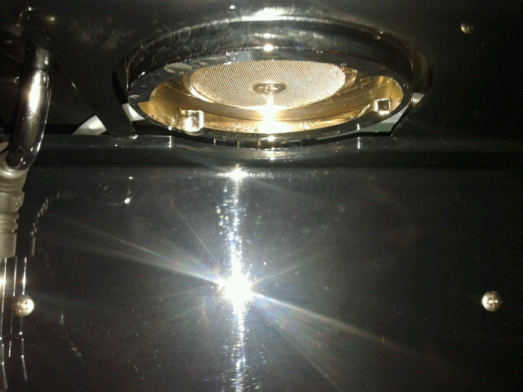

Μετά από μια εβδομάδα συμβίωσης με την oscar να πω κι εγώ την απορία μου.
Καταρχάς άλλαξα την βίδα της σιτας με μια ανοξείδωτη φρεζατη και είναι καλύτερα χωρίς να αφήνει κρατήρα στη μέση του πακ!
Πιστεύω πως είναι όλα οκ στην μηχανή θερμοκρασία ατμός κτλ. και το steem tip καλό είναι θέλει λίγο ψάξιμο για μένα γιατί είναι κοντό ενώ εχω συνηθίσει να δουλεύω με πιο μακρύ λίγα καπουτσίνο ακόμα και θα έιναι οκ!
Το θέμα μου τώρα είναι στην ροή της κεφαλής μου έχει καρφωθεί ότι κάτι δεν πάει καλά.
Χρονομετρησα και ζυγισα την ροή και μετά από ένα cooling flash 5 δευτ. μου έτρεξε στα 6 δευτερόλεπτα 110 γρ νερό.
Σε σύγκριση με την baby και την concept που δουλεύω στο μαγαζί φυσικά είναι άλλης φιλοσοφίας μηχανές μου φαίνεται ότι τρέχει πιο επιθετικά και στο κέντρο και πιο πολύ νερό πάντα μετά από φλας μιλάω να φύγει ο παφλασμος και η ορμή του ατμού.
Δεν έχω βάλει ζιγκλερ της musica άφησα τα μανε αν μπορεί κάποιος που έχει την ίδια να κάνει μια μέτρηση στα 6 δευτερόλεπτα πόσα γραμμάρια νερό θα τρέξει να δούμε ερχόμαστε στα ίδια περίπου;
Μπορεί και να είναι η ιδέα μου αλλά το βλέπω παράξενο!

Μιμη μολις μετρησα την δικια μου και το αποτελεσμα ειναι το ιδιο οποτε ολα οκ.

Οκ δημητρη ευχαριστώ τελικά νομιζω είναι ιδέα μου!
Ξέχασα να πω πως κι εμένα κάνει αυτό το soft preifusion στα 7-10 αναλόγως το κόψιμο πέφτουν οι πρώτες σταγόνες!

Καλύτερα πάρε μαζί σου την βίδα και πάνε σε ένα κατάστημα να πάρεις μια ίδια φρεζατη στην ίδια διάμετρο νομίζω Μ6 είναι.
