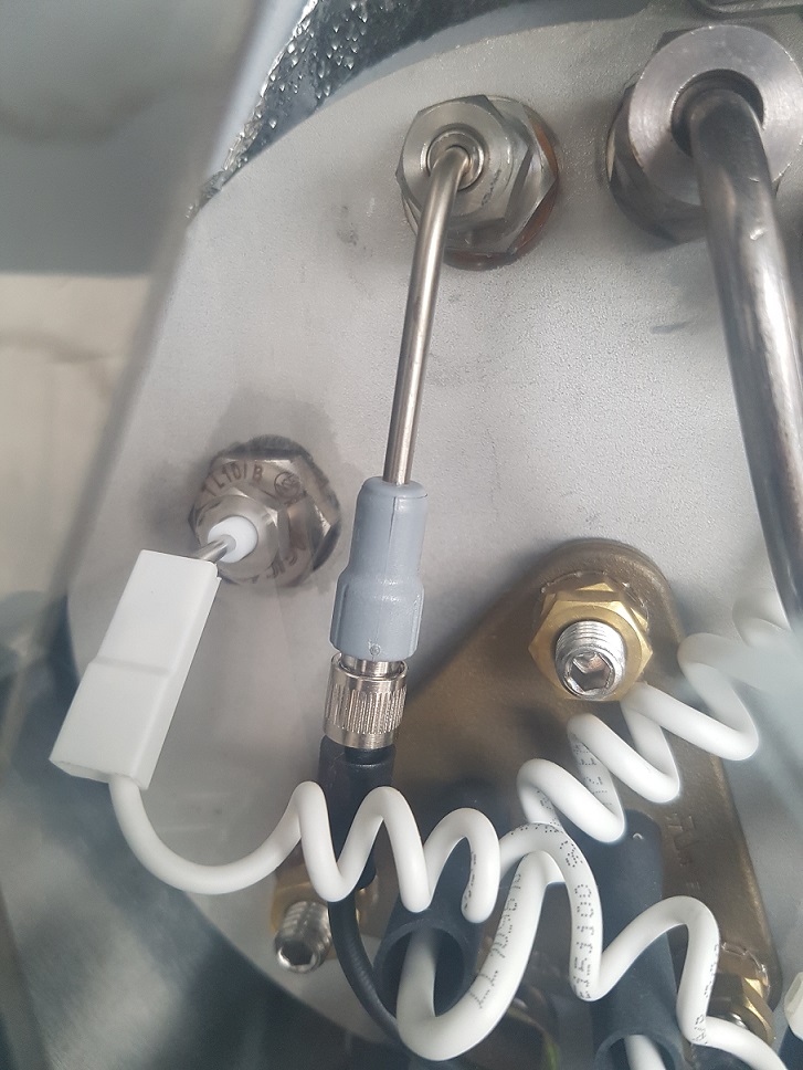

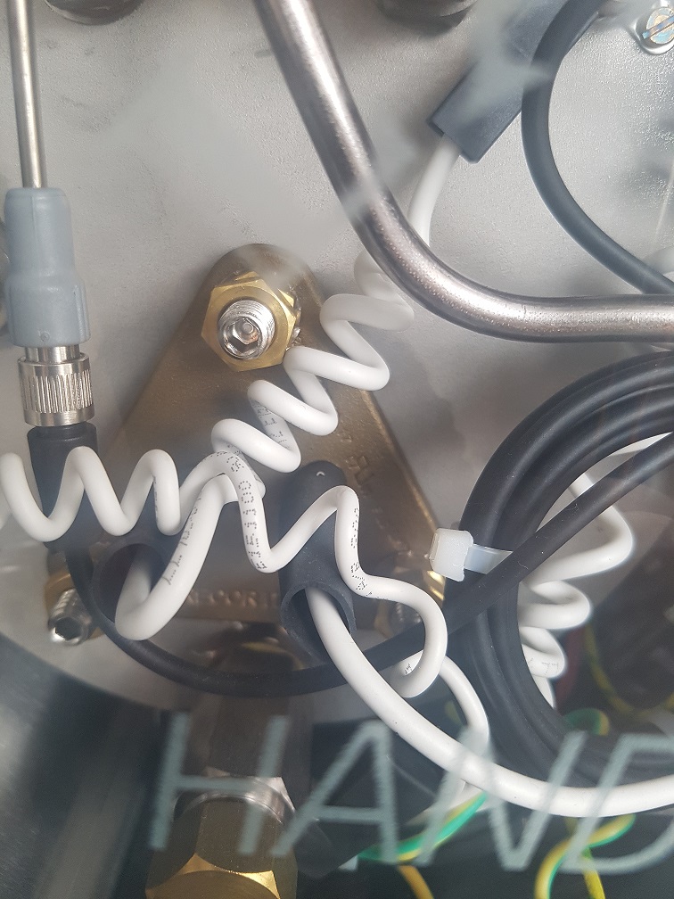

Παρατηρώντας ένα νήμα στο εξωτερικό, κάποιος κάτοχος μιας GS3 παρατήρησε υγρασία σε ένα παξιμάδι που πατάει πάνω στο μπόιλερ ατμού. Στα αγγλικά το αναφέρει ως το σημείο που ενώνεται το water probe. Κοιτώντας τη δικιά μου παρατήρησα παρόμοια υγρασία, κάτι το οποίο με ανησύχησε λίγο.
Ο τύπος ανέφερε ότι αναφέρει ένα ελαφρύ σφύριγμα μόλις χρησιμοποιεί τη μηχανή από το σημείο εκείνο. Δεν ξέρω αν είναι η ιδέα μου αλλά έχω την εντύπωση πως το ίδιο σφύριγμα ακούω και εγώ.
Επισυνάπτω κάποιες φωτογραφίες και αν σας ήταν εύκολο θα ήθελα τη γνώμη σας αν βλέπετε κάποιο θέμα (αν μπορεί να γίνει διάγνωση από μια φωτογραφία..)

Καλησπέρα Βασίλη και περαστικά! Μάλλον πρέπει να τοποθετηθούν οι πιο ειδικοί..
Που ακριβως ειναι η υγρασια; στη δευτερη φωτό ειναι τα παξιμάδια του θερμαντικού, το water probe είναι αυτό με το λευκό καλώδιο, αριστερα στη πρωτη φωτό αν δεν κάνω λάθος;

Μη αναγνωσμένη δημοσίευσηαπό Gataros » 17 Οκτ. 2018, 16:30
Ακριβώς Βαγγέλη, στη πρώτη φωτό το water probe είναι όντως το λευκό καλώδιο. Γύρω από το παξιμάδι υπάρχει αυτή η διαφορά χρώματος πάνω στο boiler, που εγώ ονομάζω υγρασία, χωρίς να ξέρω αν είναι όντως κάτι τέτοιο ή αν είναι πχ κάποιο λιπαντικό?
Δεν μπορώ να θυμηθώ αν υπήρχε απ όταν πήρα τη μηχανή ή αν δημιουργήθηκε στη πορεία.
Στη δεύτερη φωτό υπάρχει αυτό το τρίγωνο που γράφει cigar πάνω του, όπου και αυτό περιμετρικά φαίνεται να έχει την ίδια διχρωμία πάνω στο boiler του ατμού.

Μη αναγνωσμένη δημοσίευσηαπό Drevan » 17 Οκτ. 2018, 17:01
α καταλαβα για αυτό το γκριζάρισμα που φαίνεται και κάτω λές.. μηπως από τη θερμοκρασία έχει αλλάξει χρώμα; ας το αφήσουμε στους πιο ειδικούς!..
πάντως δεν θα έπρεπε να υπάρχουν έστω και κάτι λίγα άλατα αν είχε όντως διαρροή;

Μη αναγνωσμένη δημοσίευσηαπό Gataros » 17 Οκτ. 2018, 18:04
Πλησιάζοντας με το φακό του κινητού όσο πιο κοντά μπορούσα δεν μπόρεσα να διακρίνω κάποια διαρροή ή άλατα.
Σκέφτηκα ότι με τη θερμοκρασία που αναπτύσσεται στο μπόιλερ ότι μπορεί να εξατμίζεται αμέσως όποια υποψία υδρατμού.
