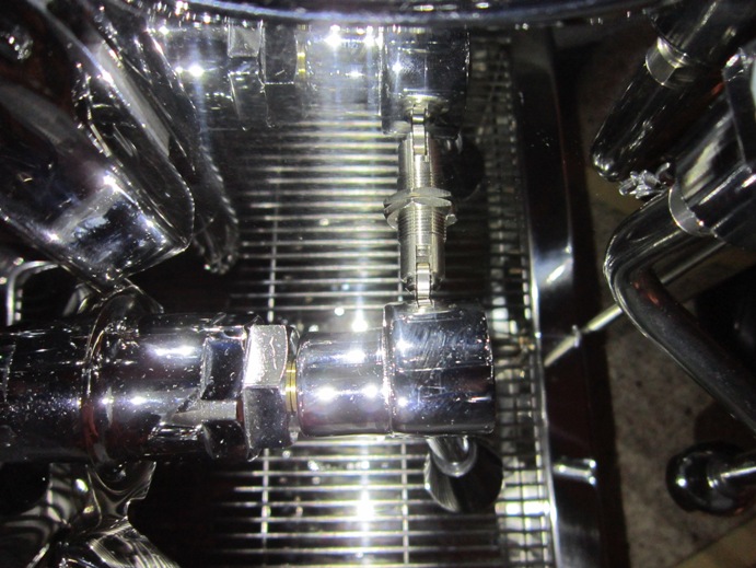

Πανο, που ειναι αυτος ο διακοπτης? Με μια γρηγορη ματια δεν ειδα τιποτα.

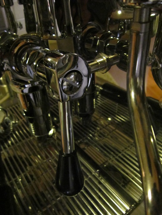

Μη αναγνωσμένη δημοσίευσηαπό xristospet21 » 27 Απρ. 2017, 23:24
απο πανω ειναι η φωτο
Eτσι ειναι ο λεβιες...ποιον εννοεις διακοπτη?

Μη αναγνωσμένη δημοσίευσηαπό panoss » 27 Απρ. 2017, 23:56
ενας ειναι ο διακοπτης. αυτος πισω απο το λεβιε.
κ απ οτι βλεπω ειναι πολυ κοντα ωστε να σου δινει περιθωριο να κανεις preinfusion..
