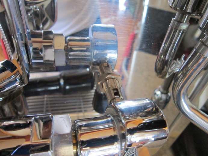

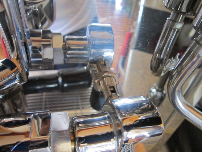

Πίσω απο το λεβιέ εχει εναν διακοπτη που όταν πιεστεί παίρνει μπρός η αντλία.Πρέπει να ξεβιδώσεις λίγο το παξιμάδι που κρατάει το διακοπτη και να τον τοποθετήσεις λίγα χιλιοστα πιο μέσα ώστε να αφήνει ενα μικρο περιθώριο με το έκκεντρο του λεβιέ.Αλλιώς μόλις γυρισεις το λεβιέ δεν σου αφήνει περιθώριο να μεινει σε μια ενδιαμεση θέση ο λεβιές χωρίς να πιέσει το διακόπτη.Γι αυτό είναι δύσκολο να πετύχεις να ανοίξει το κύκλωμα νερού στο Ε61 (στην ενδιάμεση θέση του λεβιέ) χωρίς να ενεργοποιηθεί η αντλία.

Bασιλη αυτο το παξιμαδι λες? Απ' οτι βλεπω γαλλικο κλειδι θελει και εδω αλλα τι νουμερο να 'ναι...επειδη γαλλικο κλειδι χρειαζομαι ουτως ή αλλως θα πρεπει να παρω ολα τα νουμερα για να ειμαι κομπλε, γαλλικο θελει και ο λεβιες, γαλλικο και το μανιταρι, γαλλικο και αυτο το παξιμαδι, γαλλικο και η αντλια σε περιπτωση αποσυνδεσης.
Δηλαδη, θα χαλαρωσω λιγο το παξιμαδι και θα πιεσω ελαφρως προς τα πισω τον λεβιε για λιγα χιλιοστα και θα ειμαι οκ?
Καταλαβα καλα?
Οταν χαλαρωσω το παξιμαδι, ο λεβιες σε ποια θεση πρεπει να ειναι?
