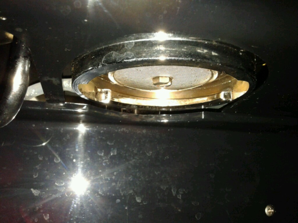

Να ρώτησω κάτι ρε παιδιά καιρός εσάς η βίδα που κρατάει τον διανομέα και την σιτα είναι παξιμάδ ή φλατ φρεζατη γτ εμένα είναι παξιμάδι και αφήνει βαθουλομα στο πακ.

Και κάτι ακόμα από νερό τι κάνετε;
πήρα ενα φακελάκι ρητίνης από eurogat που το ρίχνεις μέσα στο τανκ και τραβάει τα άλατα και νερό από τη βρύση που έχω το best taste της water and more.
Καλά η μηχανή σκίζει από την baby έχουμε ανέβει πολλά level!

Τι ειναι τουτο το παξιμαδι?? :new_shocked: Που να κοντεψεις πακ στη σιτα?? Οταν κουμπωνεις λογικα θα σου δημιουργει τρυπα στο πακ, εκτος και αν εισαι πολυ χαμηλα στα γρ. Εχεις καλα αποτελεσματα χωρις channeling? Βρες να βαλεις ισια βιδα.

Ολες οι σιτες της simonelli και για ολα τα μοντελα της ειναι με φρεζατη βιδα και αντιστοιχη φρεζατη υποδοχη στη σιτα.Τωρα γιατι υπαρχει εκει αυτη η βιδα και ποια σιτα φοραει και για ποιο λογο; :think: ......αυτο εμενα δεν μου καθεται πολυ καλα....
Μηπως να επαιρνες απο barista.gr μια σιτα IMS να την αλλαζες; μαζι με μια φρεζατη ανοξειδωτη βιδουλα;

Γιατι οχι η λυση της ριτηνης σε συνδιασμο με το best taste;και αλατα δεν θα εχω και βελτιωση της γευσης απο το φιλτρο.
Εννοειτε πως την δευτερα θα παρω ανοξειδωτη φρεζατη!
Καλοριζικη και η κοκκινη κουκλα σου!ειδες που τα καταφερες;
Αμα δεν εβαλες βαλβιδα αναπνοης ναι πρεπει να ανοιξεις τον ατμο.
Για την ριτηνη που λες δεν γνωριζω.
