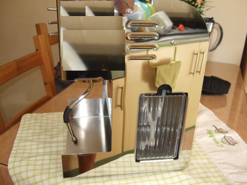

Στο πλαϊνό δεξί μέρος βρίσκεται η συρταρωτή διάφανη δεξαμενή νερού, κάτι πάρα πολύ βολικό καθώς και βλέπεις την στάθμη του νερού άμεσα αλλά και συμπληρώνεις νερό πολύ εύκολα σαν να γεμίζεις ένα ποτήρι !
ΝΤΕΠΟΖΙΤΟ ΝΕΡΟΥ

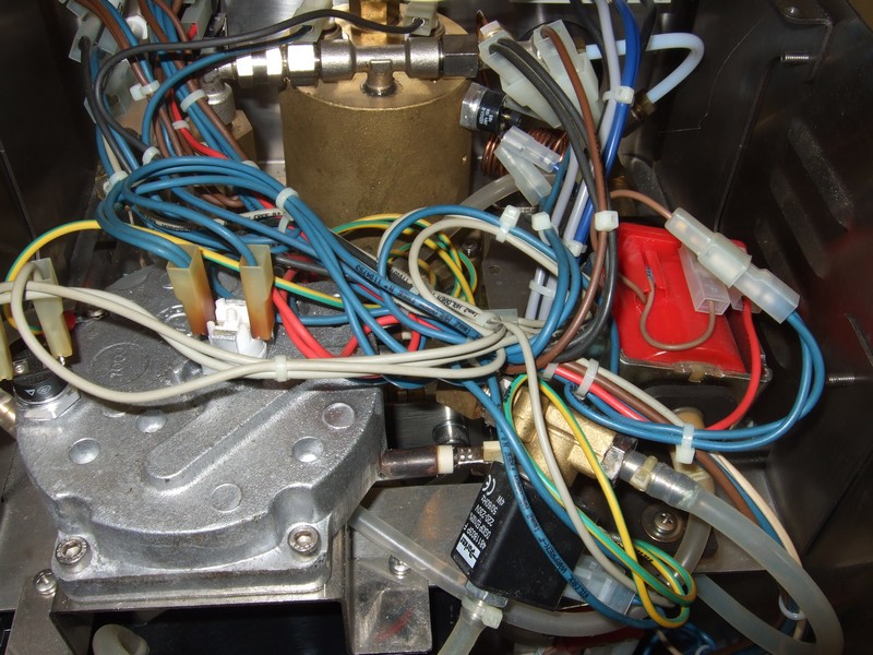

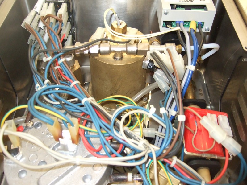

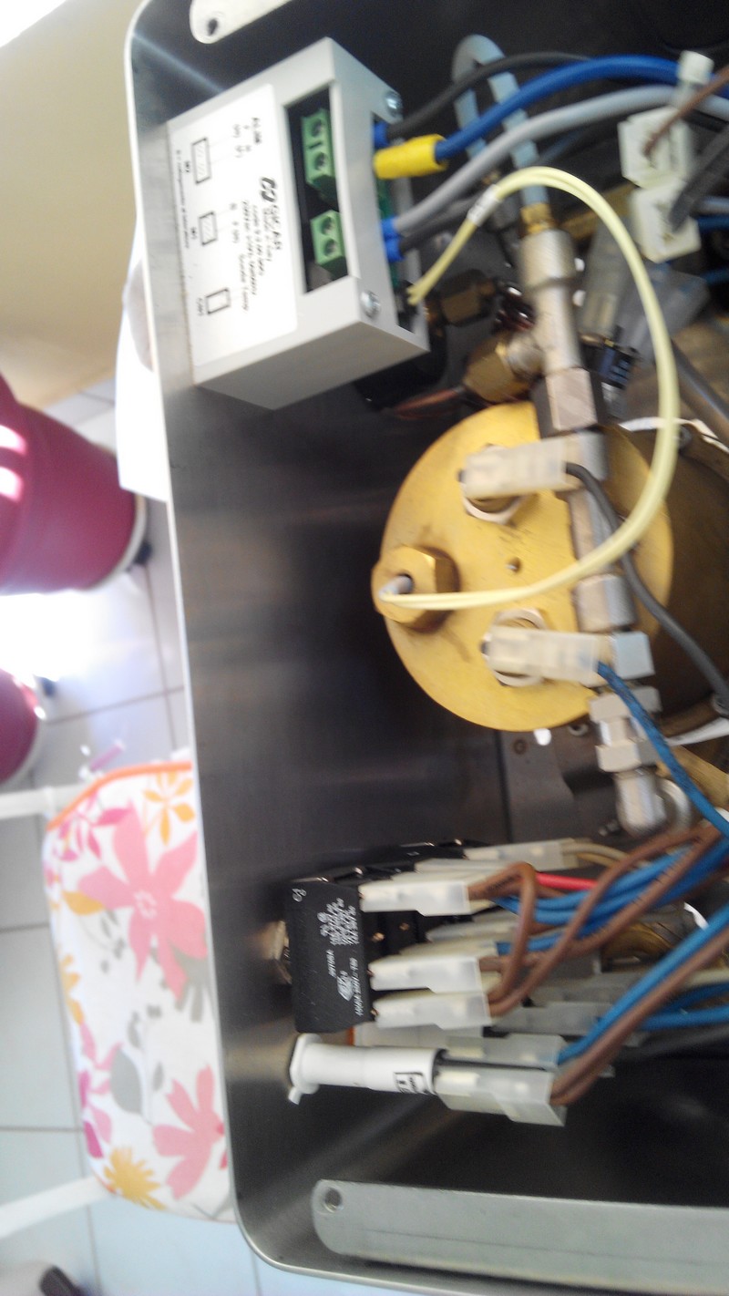

Στο πίσω μέρος της μηχανής υπάρχει ακόμη ένας διακόπτης για την ενεργοποίηση του thermo block όποτε θέλουμε ατμό , κάτι επίσης πολύ εξυπηρετικό καθώς μειώνει την κατανάλωση της μηχανής στα μόλις 600watt εάν θέλουμε παρασκευή μόνο για εσπρέσο.
Τώρα πάμε στα μέσα της μηχανής με διάφορες φωτογραφίες από το boiler, το thermo block, το PID , της βαλβίδες , διακόπτες κλπ.

Φτάνουμε λοιπόν στο ζουμί που είναι η λειτουργιά της μηχανής.
Πρόκειται για μια μηχανή που διαθέτει μονό boiler μόνο για εκχυλίσεις και ξεχωριστά thermo block για την παραγωγή ατμού.
Αυτό βοηθά την μηχανή να μπορεί να παρασκευάσει άμεσα μερικούς εσπρέσο καθώς ταυτόχρονα να κάνει και αφρόγαλα.
Η μηχανή κατά τον κατασκευαστή είναι έτοιμη σε 5 λεπτά και ιδανικά σε 15 λεπτά. Τα 5 λεπτά δεν τα έχω δοκιμάσει, όμως κάθε πρωί λόγο χρόνου παίρνω εκχύλιση στα 10 λεπτά και είναι άψογος ο καφές. Ο απογευματινός που φτιάχνεται με ελευθερία χρόνου (και στα 15-20 λεπτά και σε 30-40 λεπτά ) είναι το ίδιο καλός με τον πρωινό.
Πάρα του ότι έχει μικρό boiler 04.L αυτό κατά την λειτουργία της για 5-6 εσπρέσο στη σειρά δεν προβληματίζει καθόλου (recovery 40 sec) όπως επίσης και η κάπως χαμηλή ένταση του ατμού που με είχε φοβίσει την πρώτη φόρα ,στην πράξη δεν έχει κανένα πρόβλημα .
Εδώ να πω ότι έχει πολύ καλή θερμοκρασιακή σταθερότητα κατά την εκχύλιση. :Yeah:
Κάτι άλλο επίσης ενδιαφέρον είναι η συμπεριφορά του shower screen. :dancing:
Ακόμη να πω ότι ο πρώτος διακόπτης εμπρός έχει 2 λειτουργίες , στην μέση ακριβώς είναι η θέση off, αμέσως δεξιά είναι η θέση brew για την εκχύλιση και αμέσως αριστερά είναι η θέση ροής νερού από το boiler για το άδειασμα η τον καθαρισμό της μηχανής χωρίς να δουλεύει η αντίσταση στο boiler κάτι πολύ χρήσιμο πιστεύω.
Επίσης ο κατασκευαστής αναφέρει ότι διαθέτει pre-infusion aroma και δεν ξέρω τι είναι . :think:
Εδώ λοιπόν να κάνω έναν απολογισμό της μηχανής
Μηχανή τύπου BT (boiler & thermo block ) με ανεξάρτητη λειτουργιά το καθένα.
P.I.D.
Εξωτερικά ρυθμιζόμενη opv
Διακόπτης ροής κρύου νερού για άδειασμα/καθάρισμα - αφαλάτωση
Ντεπόζιτο διάφανο συρταρωτό
Εάν παρέλειψα κάτι εδώ είμαστε ρωτάτε για όποια απορία .

Αυτο που δεν μπορω να καταλαβω απο τις φωτο ειναι εαν εχει το ιδιο γελοιο συστημα ηλεκτροβαλβιδας εκτονωσης του γρουπ που εχει και η lelit.
Δημοσιεύσεις: 2198
Re: QUICKMILL SILVANO PID 04005
Μη αναγνωσμένη δημοσίευσηαπό psycho » 03 Σεπ. 2017, 20:52
Μεγειές! Πολύ ωραία παρουσίαση! Εννοείται πρέπει να τις κάνουμε και ότι δεν ξέρουμε μπαίνει ο μαστερ woodsman και τα αναλύει...
woodsman43 έγραψε:Αυτο που δεν μπορω να καταλαβω απο τις φωτο ειναι εαν εχει το ιδιο γελοιο συστημα ηλεκτροβαλβιδας εκτονωσης του γρουπ που εχει και η lelit.
:lol: Γιατί? Τι βλακεία έχουν κάνει?
psycho
Δημοσιεύσεις: 93
Εγγραφή: 15 Φεβ. 2014, 13:27
Μηχανη: NS Musica
Μυλος: Eureka 65e
2ος Μυλος: Mazzer SJ
Μη αναγνωσμένη δημοσίευσηαπό woodsman43 » 03 Σεπ. 2017, 21:00
:lol:
Η solenoid πρεπει να μπαινει πολυ κοντα στο γκρουπ και χαμηλοτερα απο την νοητη επιφανεια του πακ(Βλεπε silvia.) και οχι ψηλα και μακρυα μεσα και πανω απο το γκρουπ.
Δημοσιεύσεις: 2198
Μη αναγνωσμένη δημοσίευσηαπό psycho » 03 Σεπ. 2017, 21:04
woodsman43 έγραψε::lol:
Μακρυά από το group?? Κουφό... Κάτι θα είχαν στον μυαλό τους, ίσως να μην χωρούσε?
