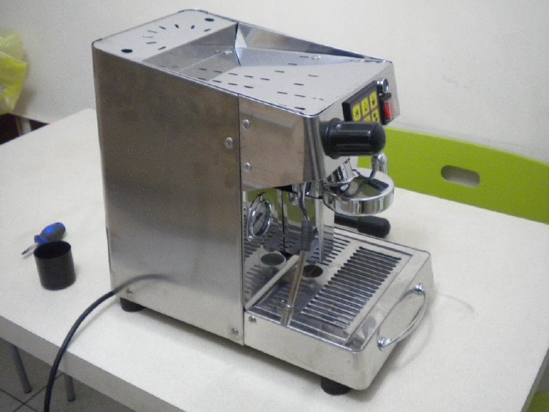

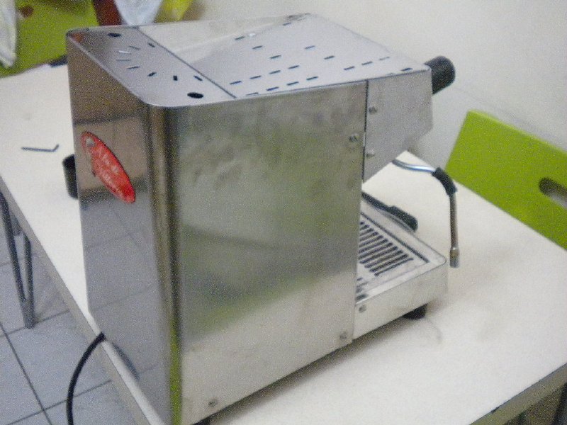

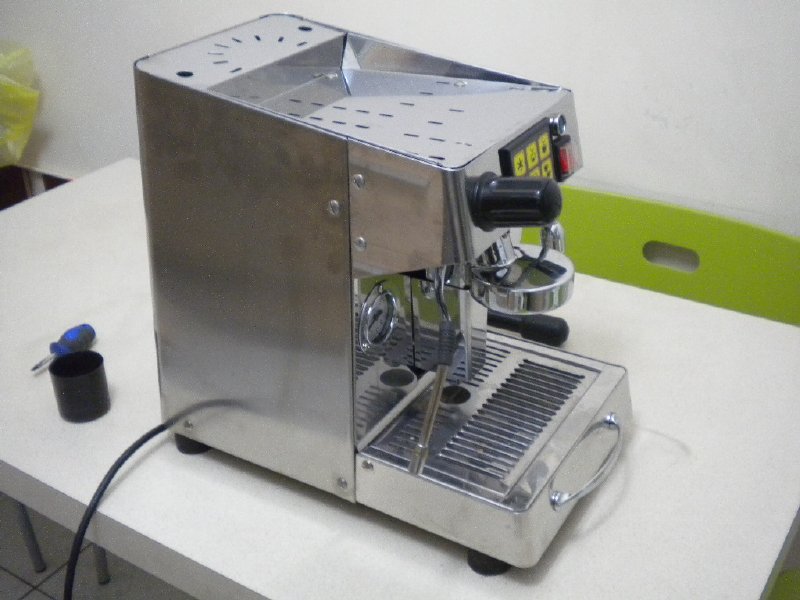

Μιλαμε λοιπον για ενα πακετο απο στιβαρο σασι απο γαλβανισμενη λαμαρινα παχους 2.5 χιλ επενδεδυμενο απο ανοξειδωτες λαμαρινες παχους 2 χιλ σε ενα επιθετικο σχεδιο απο καποιον ιταλο που θελει να μοιασει στον iron man και το ξεκινησε φτιαχνωντας μια μηχανη για αρχη και μετα βλεπουμε :lol:
Η αισθηση που σου δινει το εργαλειο βαζωντας το στο παγκο ειναι η σιγουρια οτι η μηχανη εχει αγριες διαθεσεις.Ας μιλησουν οι φωτο.

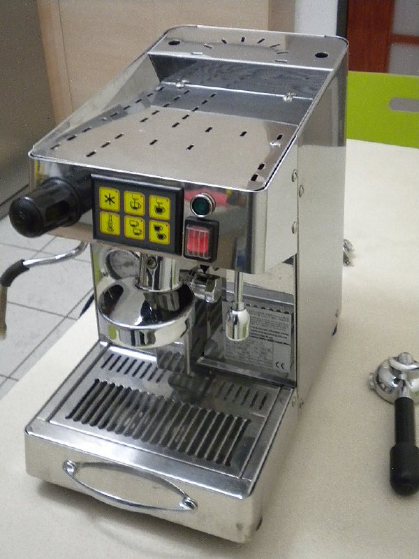

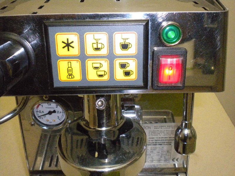

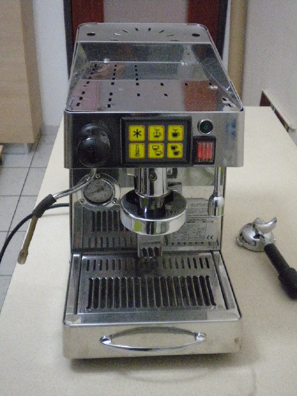

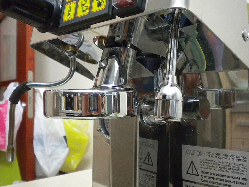

Το μπροστινο πανελ φιλοξενει το χειριστηριο της gicar με τον κεντρικο διακοπτη on-off και το κουμπι της βανας του ατμου

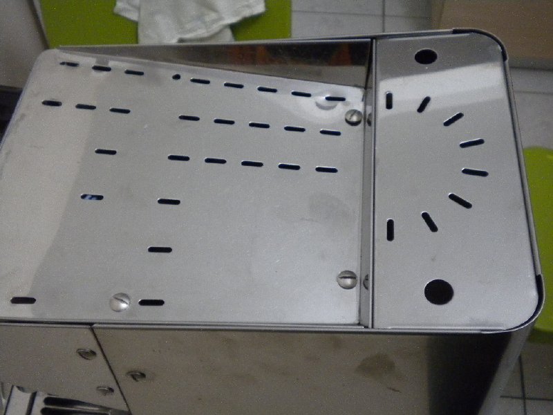

Ικανοποιητικοτατο cup warmer με αρκετες τρυπες ετσι ωστε να ζεσταθουν επαρκως τα φλυτζανια μας επειτα απο αρκετη ωρα βεβαια

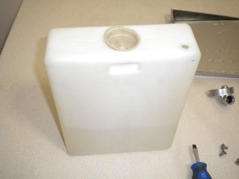

Το πισω μερος αφαιρειται αποκαλυπτωντας το δοχειο νερου των 3 λιτρων
Ναι το δοχειο νερου θυμιζει παγουρι του βλαχου απο το χωριο μονο που αντι για γαλα παιρνει με αρκετη δυσκολια 3 λιτρα νερο.Το νερο μπαινει μονο με την βοηθεια ενος χωνιου γιατι αν πας να το βγαλεις απλα την εβαψες.

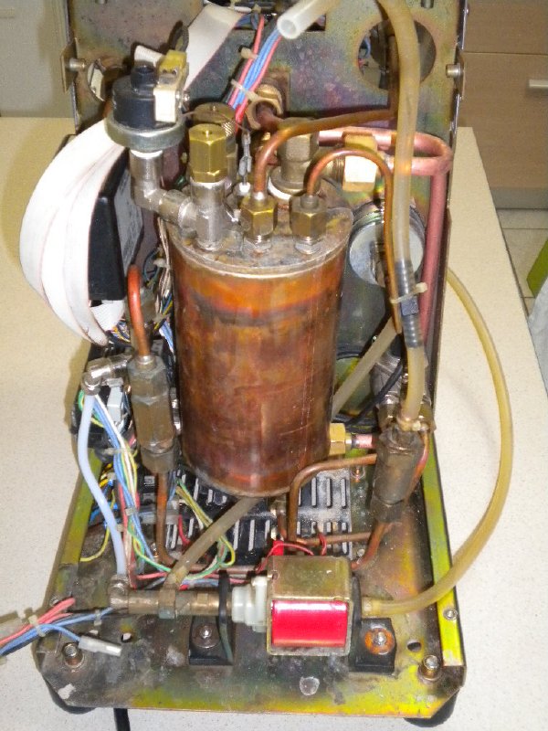

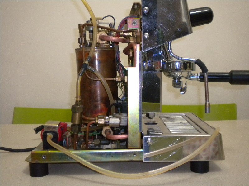

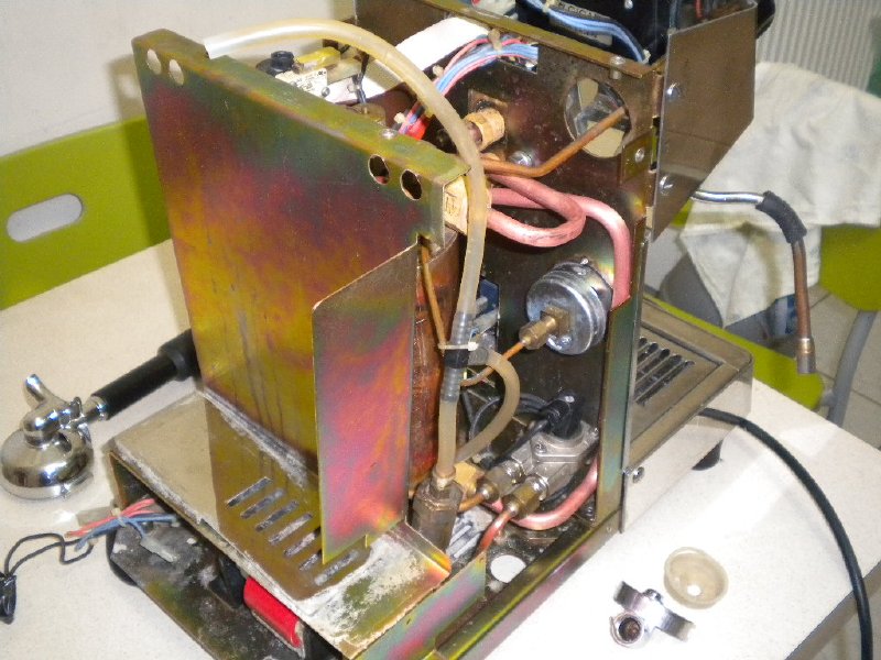

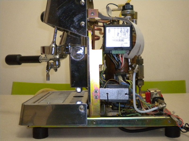

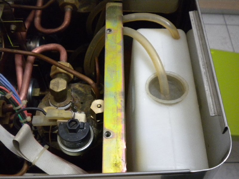

Αφαιρωντας και την μπροστινη λαμαρινα αρχιζουν οι αποκαλυψεις

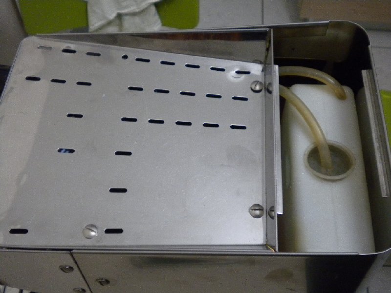

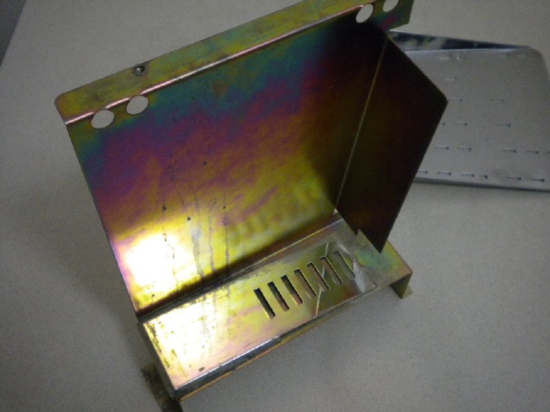

Διαχωριστικη λαμαρινα-βαση για το δοχειο νερου
Βουαλα το εσωτερικο της.

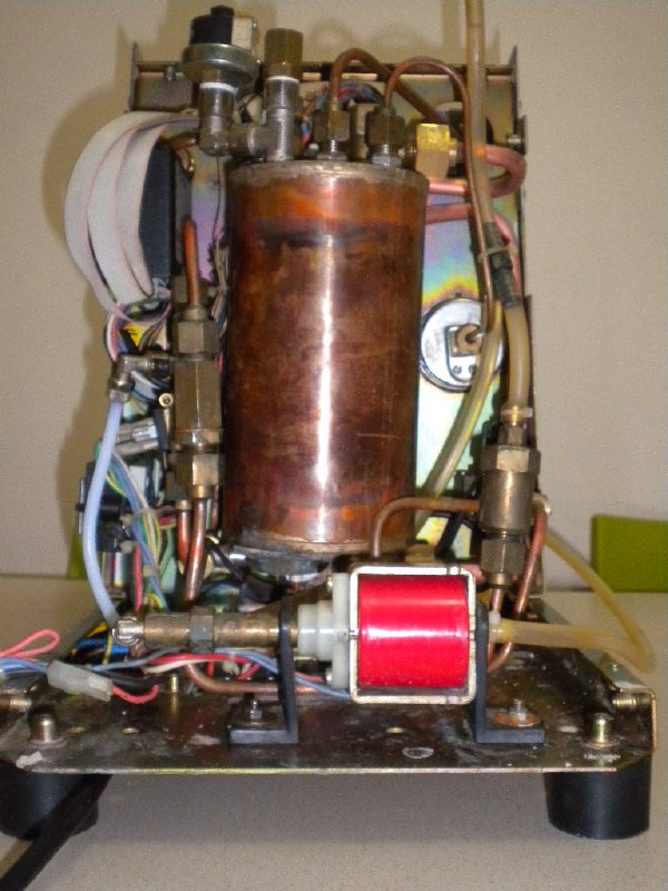

Η χοντρη λαμαρινα εχει συστημα ελεγχου της ποσοτητας νερου στο δοχειο που δουλευει με το βαρος του.Οταν ελαφρυνει το δοχειο τοτε ενας διακοπτης κλεινει την παροχη ρευματος της μηχανης.Απλα το καταργουμε για ευνοητους λογους.

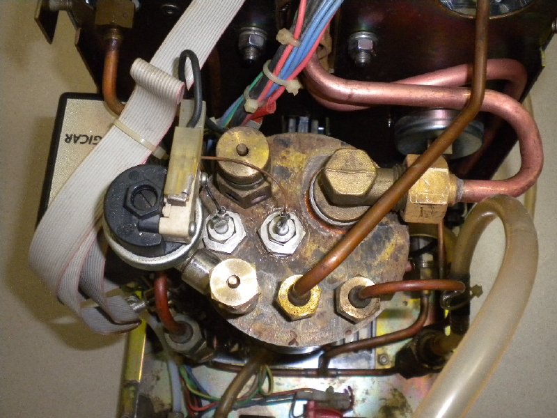

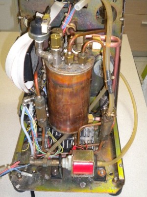

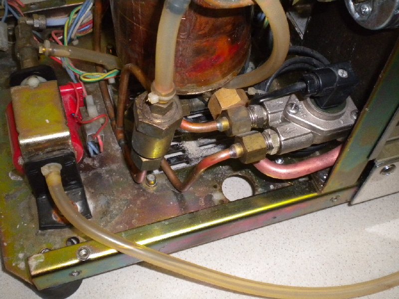

Φαινεται ξεκαθαρα απο αριστερα της φωτο ο πιεσοστατης και πανω στο μποιλερ οι ακιδες ελεγχου της σταθμης νερου και τα ασφαλιστικα

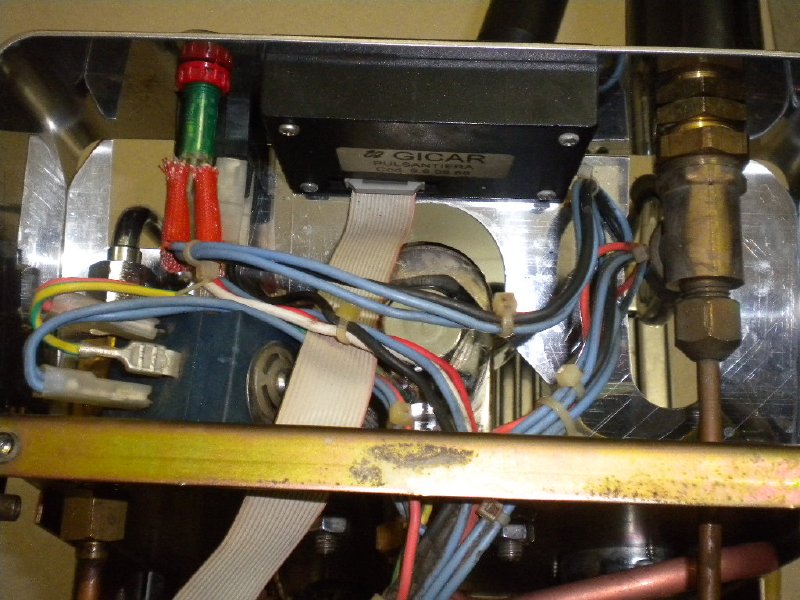

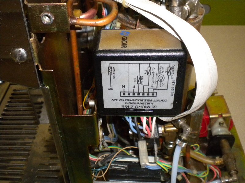

Κεντρο ελεγχου απο την gicar.Αψογη δουλεια καινει αυτη η πλακετα με φοβερη αντοχη στον χρονο αλλα αν χαλασει...πικραα..

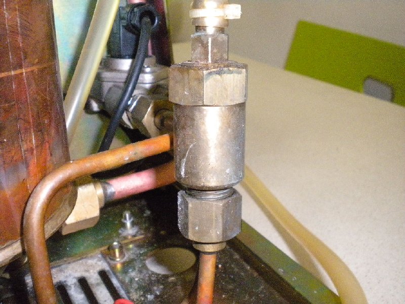

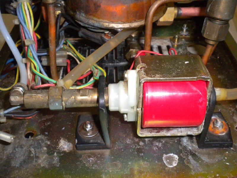

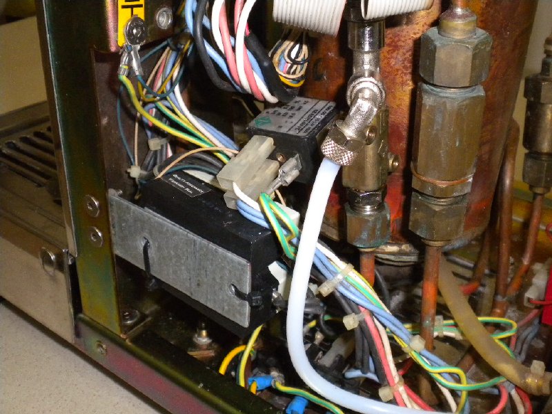

Εδω βλεπουμε αντεπιστροφη βαλβιδα,ηλεκτοβαλβιδα αυτοματης πληρωσης και SSR ελεγχου της αντιστασης
Εξαιρετικης ποιοτητος OPV ευκολα ρυθμιζομενη
Οι συστασεις περιττες.ULKA EX5 με ορειχαλκινη DE-AERATOR VALVE παρακαλω.

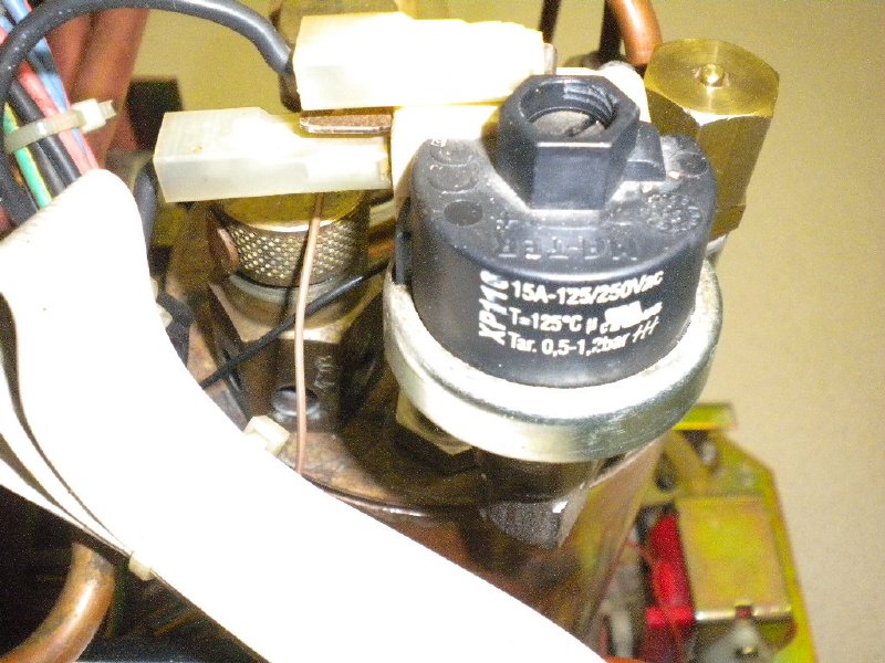

Πιεσοστατης που αν και ειναι 15Α απλα οδηγει ενα ssr 25Α για το φοβο των ιουδαιων
Κατω δεξια ο ογκομετρητης της gicar φροντιζει για την επιθυμητη δοσολογια του εσπρεσσο μας
Αυτα ειναι πισω απο την προσοψη.Το μπλε κομματι αριστερα ειναι το πηνιο της ηλεκτροβαλβιδας του ζεστου νερου μιας και δεν υπαρχει βανα γι αυτο αλλα βγαινει το ζεστο με δοσολογια ρυθμιζομενη

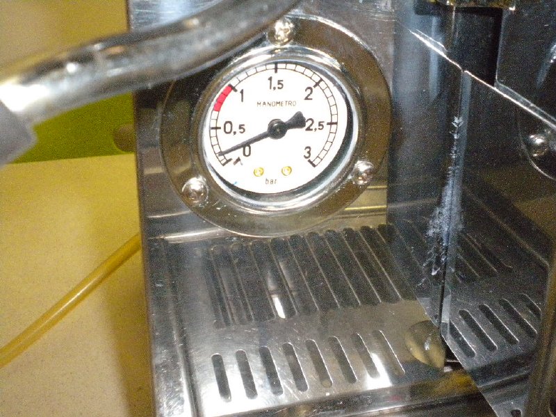

Μανομετρο για την ενδειξη της πιεσης στο μποιλερ.Για την πιεση της αντλιας δυστυχως δεν εχει.You faul

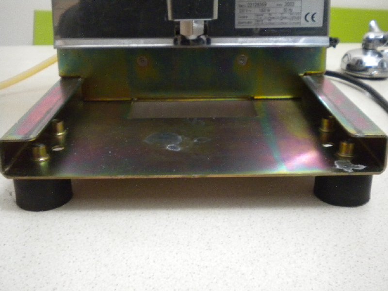

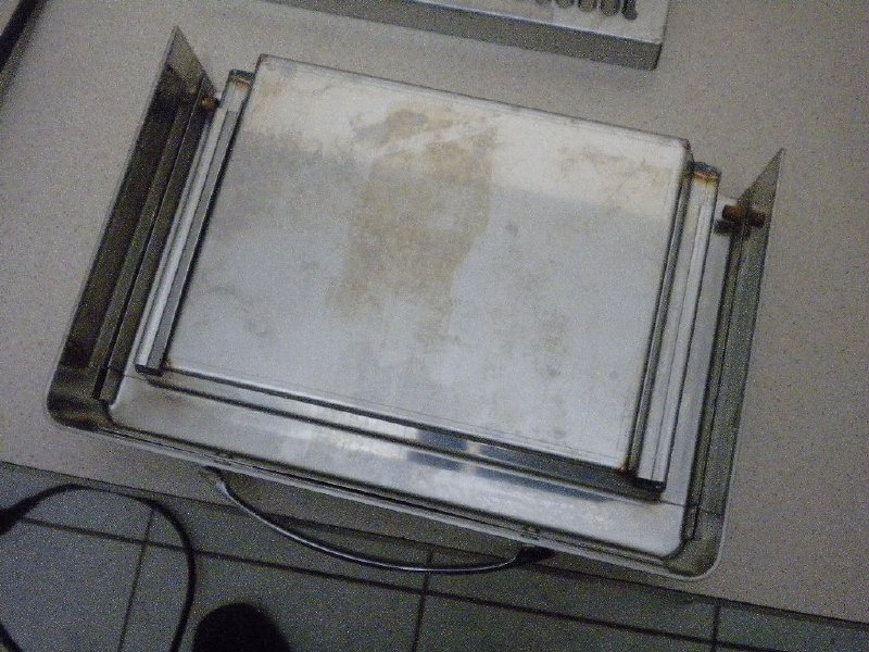

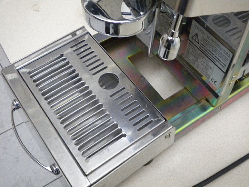

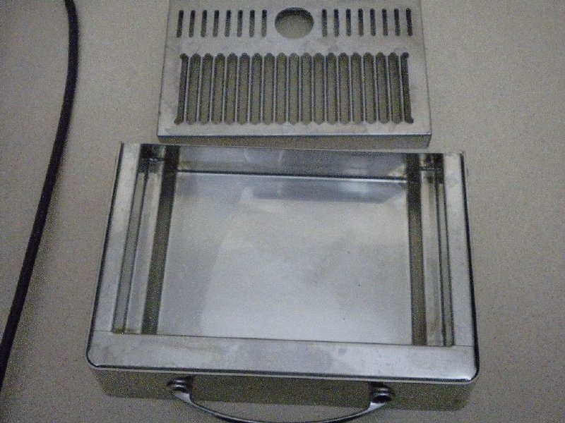

To drip tray βγαινει συρταρωτο και κυλα γλυκα πανω στο σασι δινοντας μια ωραια αισθηση στιβαροτητας
Δεν ειναι και ταψι για μαγειρεμα αλλα η χωρητικοτητα του δυσκολα θα αφησει καποιον παραπονεμενο
Δεν μπορει να πει κανεις ..εχει πεσει πολυ δουλεια για να φτιαχτει αυτο το drip tray
Nα και η πιστα που κυλαει το drip tray

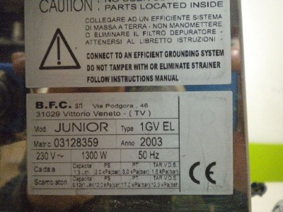

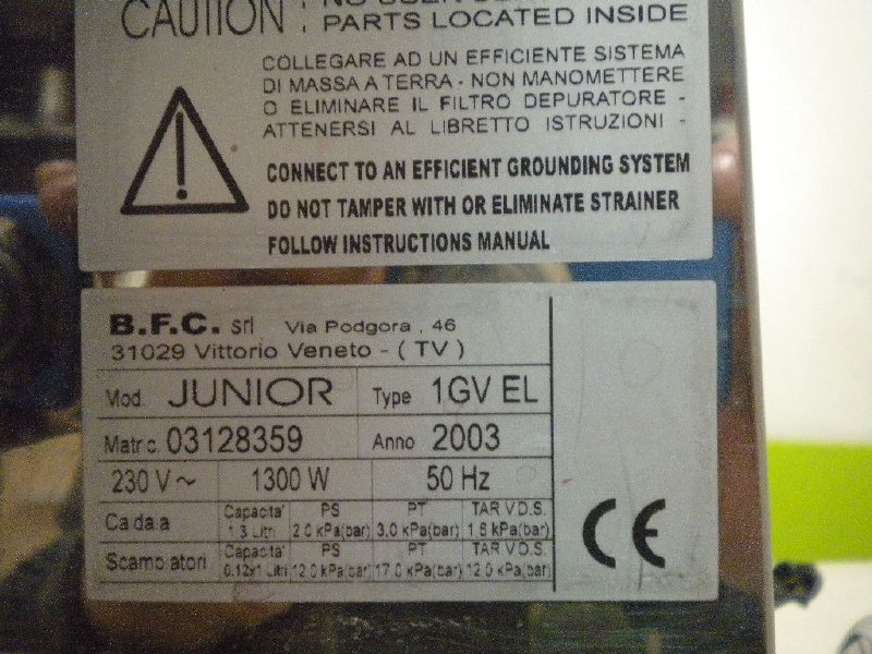

Πληρες το ταμπελακι δε λεω αλλα μεσα στη φατσα ρε παιδια.Τι ειναι ρεκλαμα σκυλαδικου στην παραλια;
