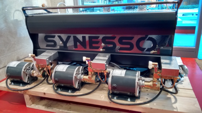

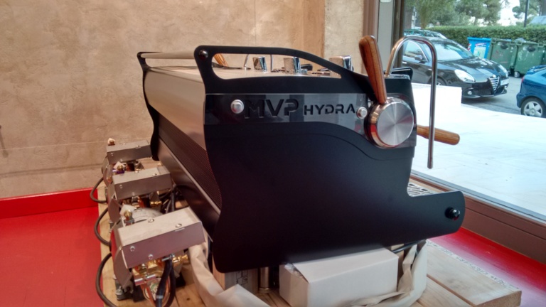

Δυστηχως(!!!) δεν αλλαξα εγω μηχανη παιρνωντας μια 3group Hydra MVP, αλλα το αγαπημενο μου καφε(Redd coffee) που βρισκεται στο Ψυχικο, αντικαθιστοντας την απλη(και καλα) Hydra 3gr που ειχαν
Θα προσπαθησω να περασω την εμπειρια που ειχα με τα pressure profiles και ποσο σημαντικα ειναι ειτε για αλλαγη στο τελικο φλιτζανι, ειτε ως...παιχνιδι
Θα μεινω μονο στις διαφορες με την απλη hydra, μιας και μιλαμε για μια μηχανη βραχος σταθεροτητας που ειναι σε θεση να εφαρμοσει αλλαγες στην θερμοκρασια του νερου ακομα και 0.1c

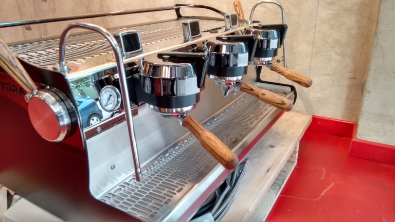

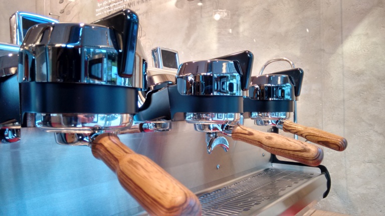

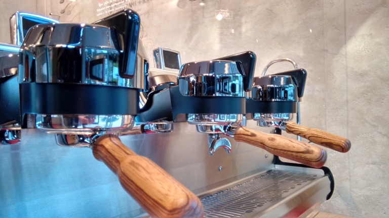

H προηγουμενη hydra θα επρεπει να παραγγελθει ειτε με χειρoκινητα ειτε με αυτοματα(πληκτρα) γκρουπ, ειτε με συνδιασμο αυτων
Η νεα διαθετει γκρουπ με paddle που ειναι και χειροκινητα αλλα ειναι σε θεση να εφαρμοσουν αυτοματα ενα pressure profile χωρις την συνδρομη του χρηστη
Τα profile προσαρμοζονται ως εξης, εχουμε 4 stages που ρυθμιζουμε χειροκινητα ποση πιεση θελουμε να εχει το καθενα, και στην συνεχεια με το paddle ο χρηστης αποφασιζει να περασει απο το ενα stage στο επομενο κατα την διαρκεια της εκχυλισης, αποφασιζοντας εκεινος ποση ωρα θελει να κατσει στο καθενα
Παρακατω θα δειτε ενα pressure profile που παιζει στις πιεσεις 4 - 7.5 - 9 - 7.5, ο χρονος που μενει στο καθενα φαινεται στο βιντεο, και κατοπιν αν θελει ο χρηστης, με μια κινηση μπορει να αποθηκευσει το συνολικο προφιλ, στην συγκεκριμενη περιπτωση, ο φιλος μου ο Shahab!

Πολυ ωραια χρονομετρα. !!!!!
Κατα τα αλλα ........ψιλοαπογοητευση.
100 χρονια μπροστα η la strada ep στο θεμα του pressure profiling.Oι υπολοιποι απλα προσπαθουν.
Ωστοσο η ποιοτητα της και η αξιοπιστια της ειναι τουλαχιστον εξαιρετικη.
Αυτο το χρονομετρο ομως.....ειναι ολα τα λεφτα.Για πρεσβυωπες ειδικα οπως η αφεντια μου.... :lol: :lol:
