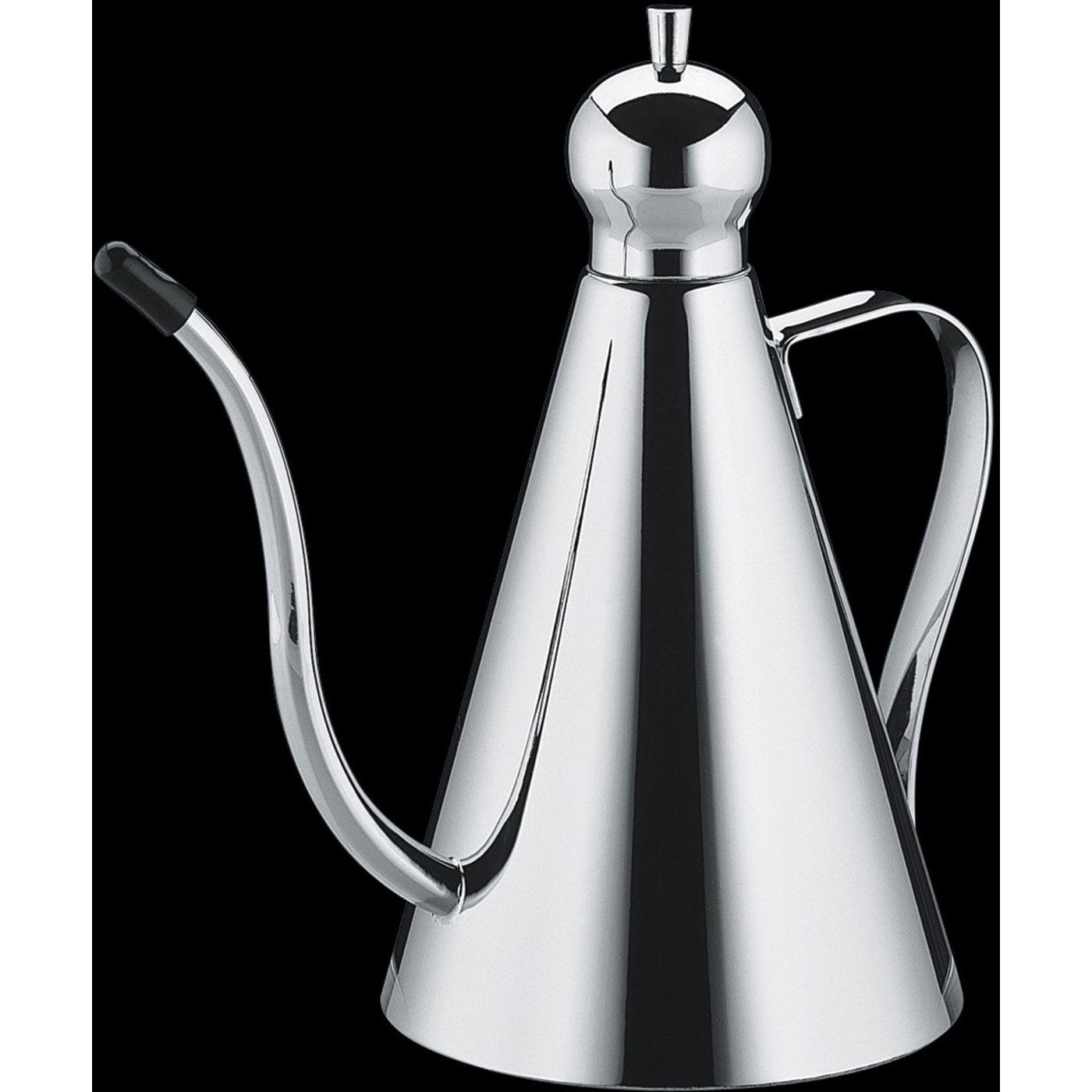

Μια καλη και οικονομικη ιδεα για καποιον που πιανουν λιγο τα χερια του ειναι και η παρακατω που ειχε ανακαλυψει παλιοτερα ο Loizos (καλη του ωρα οπου κι αν ειναι) με γυρω στα 15 ευρω απο το μοναστηρακι.
Επιλεγεις το καταλληλο μεγεθος...το γυρνας αναποδα αφου αφαιρεσεις ολα τα περιτα...και το προσαρμοζεις στην εξοδο του τουνελ.

Μέχρι στιγμής δεν έχω κατακράτηση, αρκεί να χτυπησω το πινέλο όπως στο βίντεο, ψάχνω πάντως για άλλο υλικό/χωνί και αυτό που μου προτείνεις φαίνεται ωραίο, αν στο τελείωμα έχει κυλινδρικό σχήμα, ακόμα πιο ευκολο να μπει
